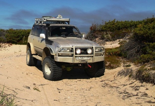

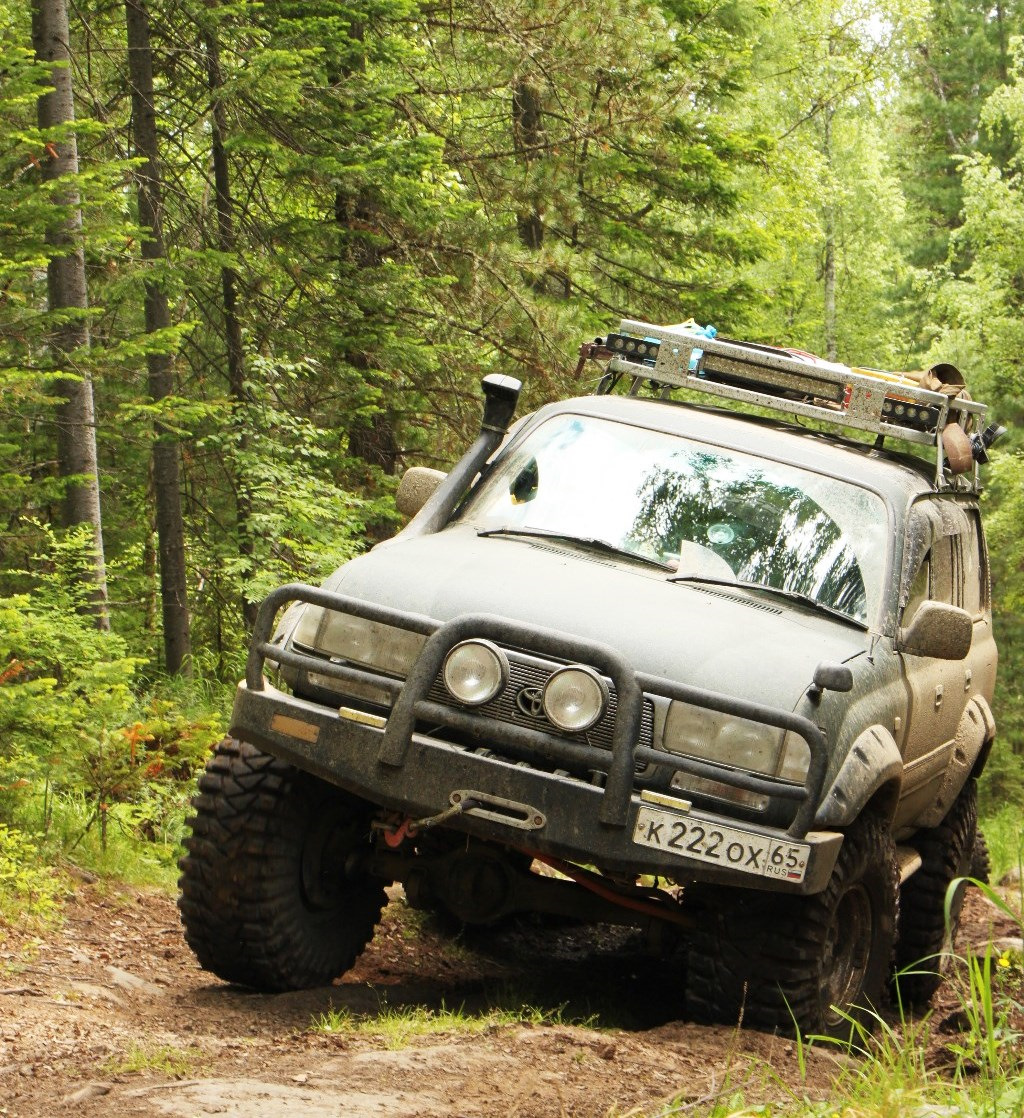

Итак, что мы habeatis – два конструктивно почти одинаковых подготовленных ТЛК-80; зеленый – бензин 4,5, впрыск, АКПП, VX.

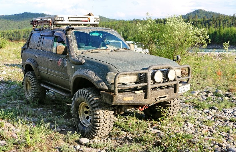

Серый – 4,2 механический турбодизель, левый руль, МКПП, VX (редчайшая конфигурация!).
Обе машины на 37”, пары, лифты, блоки, лебедки, железо по кругу, багажники и шноркели. Разница в мелочах, о которых по тексту.

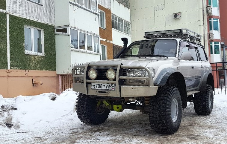

Это уже за пределами холивара, но рассказать интересно. У Серого BigKosвывел все тяги на штатные углы установки, сиречь почти в горизонт. На зеленом же все просто, без тонкого тюнинга.
Так вот, когда колесо наезжает на кочку, штатно установленная тяга в соответствии с законами кинематики уводит мост ОТ удара, от вектора воздействия той кочки. А «оттопыренная» вниз тяга зеленого двигает передний мост НАВСТРЕЧУ вектору, против удара. Отсюда – колоссальная разница в мягкости хода и комфорте, которую только более мягкими пружинами не объяснить.
Здесь серый обставляет зеленого уверенно.

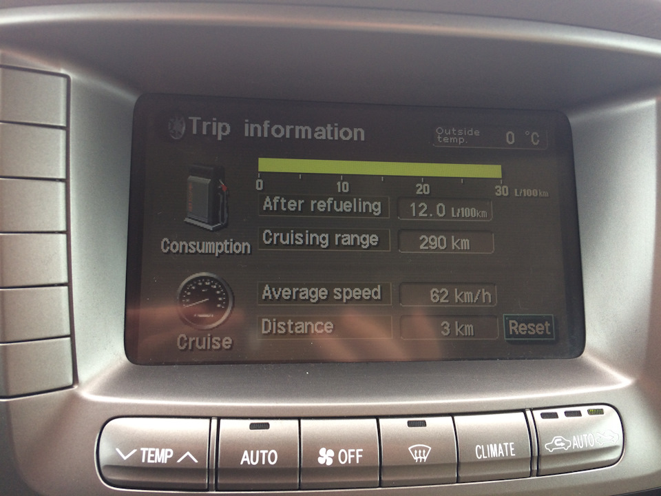

соображения прямо в точку! Приведение двигателя с авто "наших годов" в порядок встанет неприлично дорого для дизеля — по-этому только бенз! я взял уже второй в семье авто с 2UZ (не зарегистрировале пока его — LX470). к стати, если на нем заправиться и поехать межгород — средний расход иногда падает до 12ти л/100км. Так же на UZ очень нравится замена ремня ГРМ — намного проще замены цепи на том же 1UR на 200ке (на 4.5 цепь не менял — но думаю тоже работа посложнее замены ремня ГРМ)
