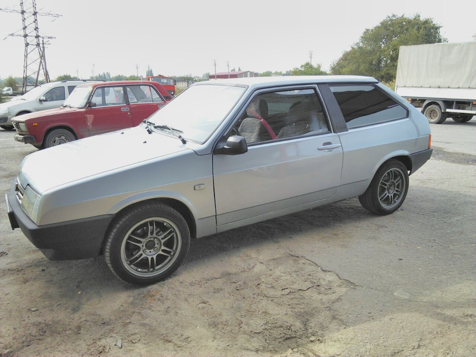

Доброго времени суток всем, господа хорошие!
Итаааак сегодня мы продолжим местами занимательно-картиночный а местами занудно-циферный рассказ про Феникса (Он же недоклапанный продукт нашей больной фантазии).

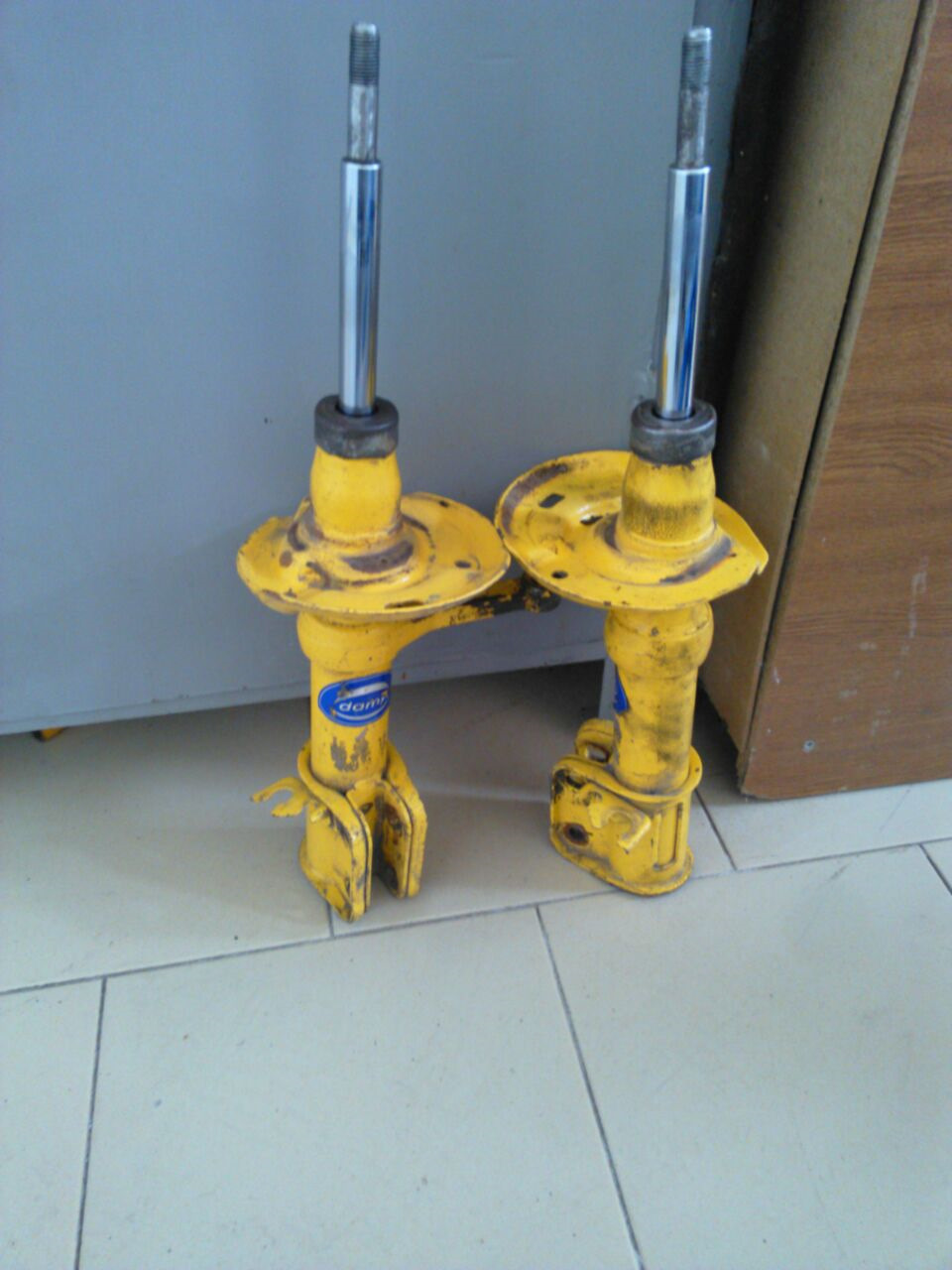

1. Улучшить старт.
-Для этого были установлены стойки дамп -90мм

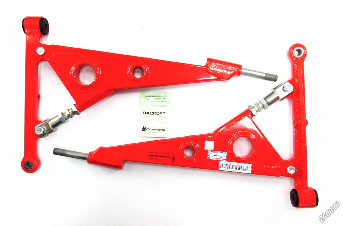

-Куплены треугольные рычаги техномастер — пожалуй самые бодрые треуголки, которые есть на рынке. Мне кажется если сбросить таз с самолета — это единственная запчасть которая уцелеет, — они просто монструозные. Да конечно есть у них один большой минус — большая масса, но это меркнет на фоне их жесткости.

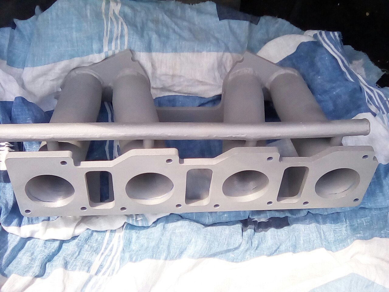

— Денис не был бы Денисом, если бы не купил опять готовый коллектор, на этот раз это был горизонтальный 33 спорт. В принципе он шел в нагрузку к левинским заслонкам, но заниматься то им снова пришлось мне. По опыту с коллектором стингер — было понятно что этот геморрой еще больше прежнего
Исполнение можно описать анекдотом
-Ты кто?
-П*****
-почему такой толстый?
-я не толстый — я полный!

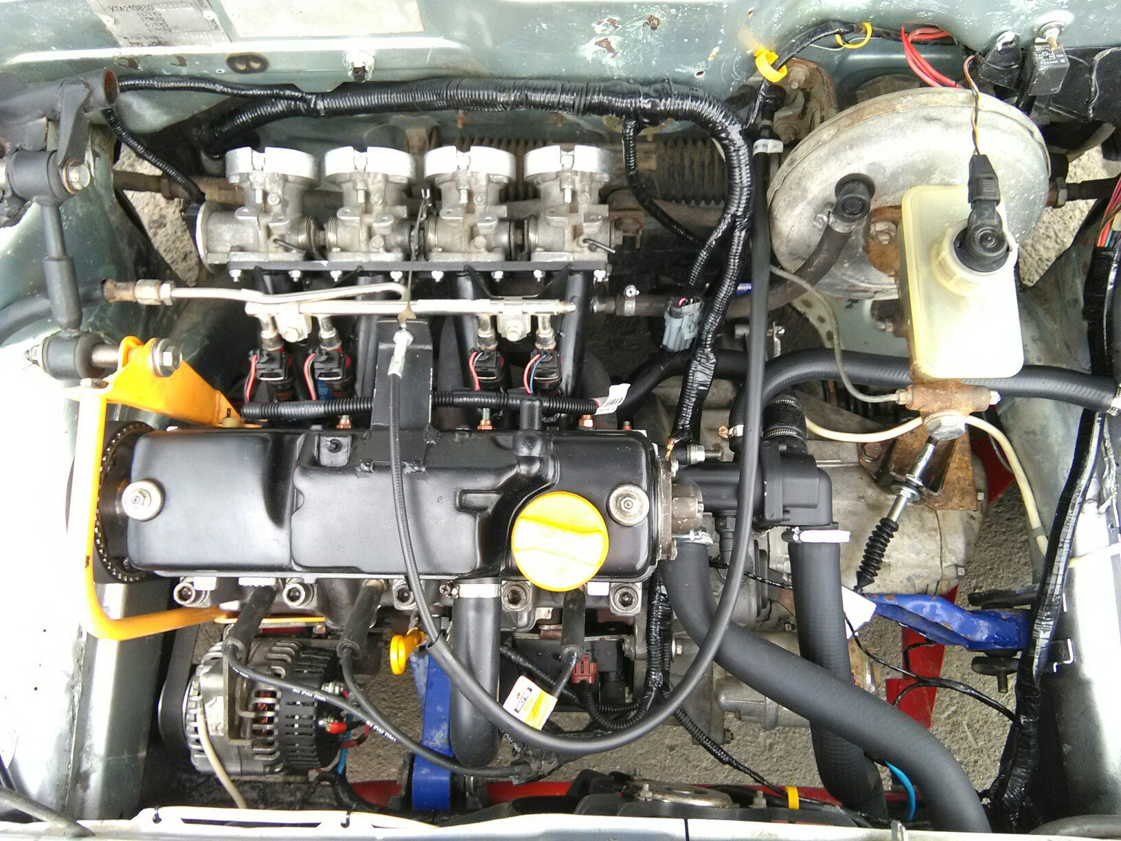

я даже не знаю как это описать. Ежа видели? представьте что вы вывернули его мясом наружу, а иголки внутри. Представили? вот так примерно выглядел внутри коллектор — херов лес трубок и штуцеров, + к этому:
А) Втулка форсунки доходит до центра канала, хотя сама форсунка физически даже не стоит внутри коллектора
Б) Сварка сварка сварка сопли штуцера ступеньки. Это ахтунг. я понимаю что люди продают ЭТО по 3 тысячи рублей. но сука лучше сток рес чем такие дросселя — возьмите на 2 тысячи дороже с людей — но сделайте нормально.

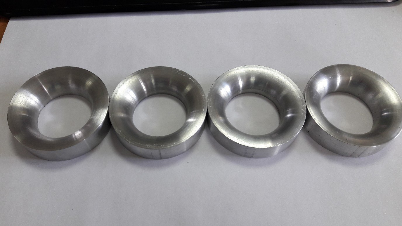

По итогу лес спилен заподлицо, лишние штуцера срезаны спилены заварены тигомтеперь клапан можно пощупать рукой через коллектор, если конечно у вас есть в помощниках годовалый ребенок.
Кривые фланцы отфрезерованы по обоим плоскостям, старую краску убрали на пескоструйке
Были изготовлены короткие дудки на дросселя.

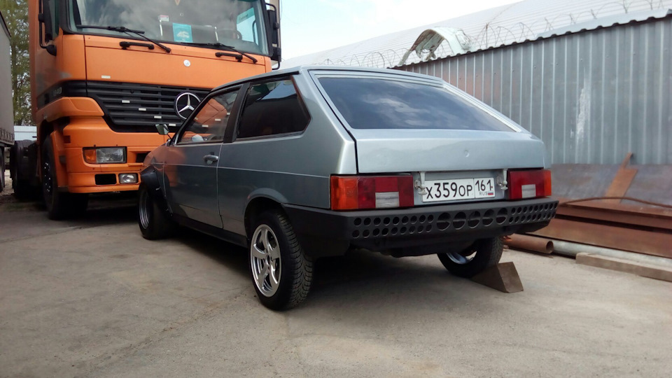

Итоговый вид подкапотки получился такой.
Что мы имеем на выходе? Опуская эпопею настройки, которая тоже была сложной:
Форсунки 431 (360сс) загружены на 76% при давлении в рампе 4атм, пик мощности на 7900, эффективный диапазон до 8500

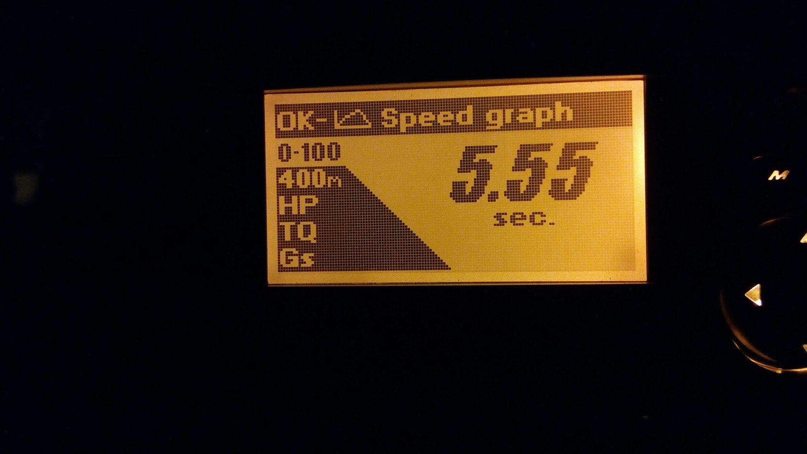

Ну вот, а тк я как ленин, а
то первый же заезд расставил все точки над Ё
60фт в этом заезде- 2.53с, на старте подпровалился. Самое интересное что тачка сделала это вообще налегке, тк проблема с переключениями осталась (плюс пилоту надо вкатиться), -я анализировал потом логи, так вот в этом заезде переключение с 1 на 2 — 0.6с, со второй на 3ю — 1!с. С этим явно надо что то делать.
Кстати говоря большие слики которые на фото оказались слишком большими, слишком тяжелыми и слишком беспонтовыми, на них машина не смогла показать вообще ничего, поэтому для справки — все результаты показаны на шинах тойо888

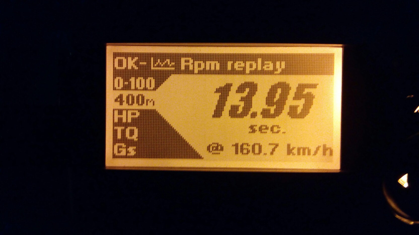

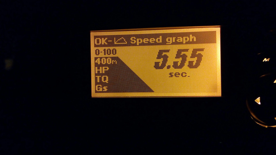

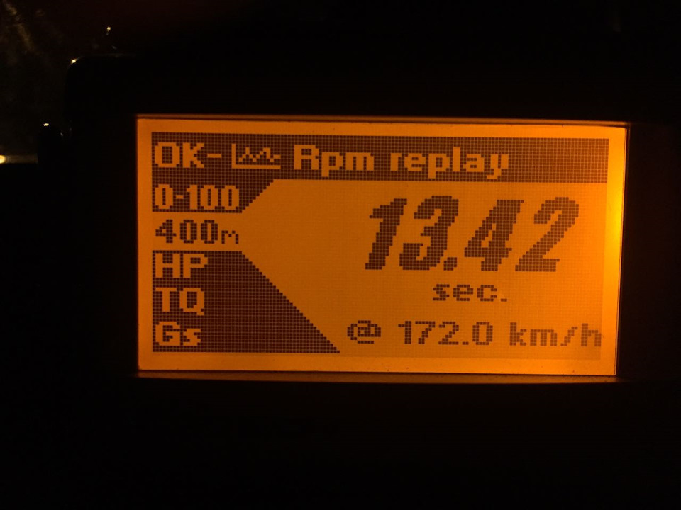

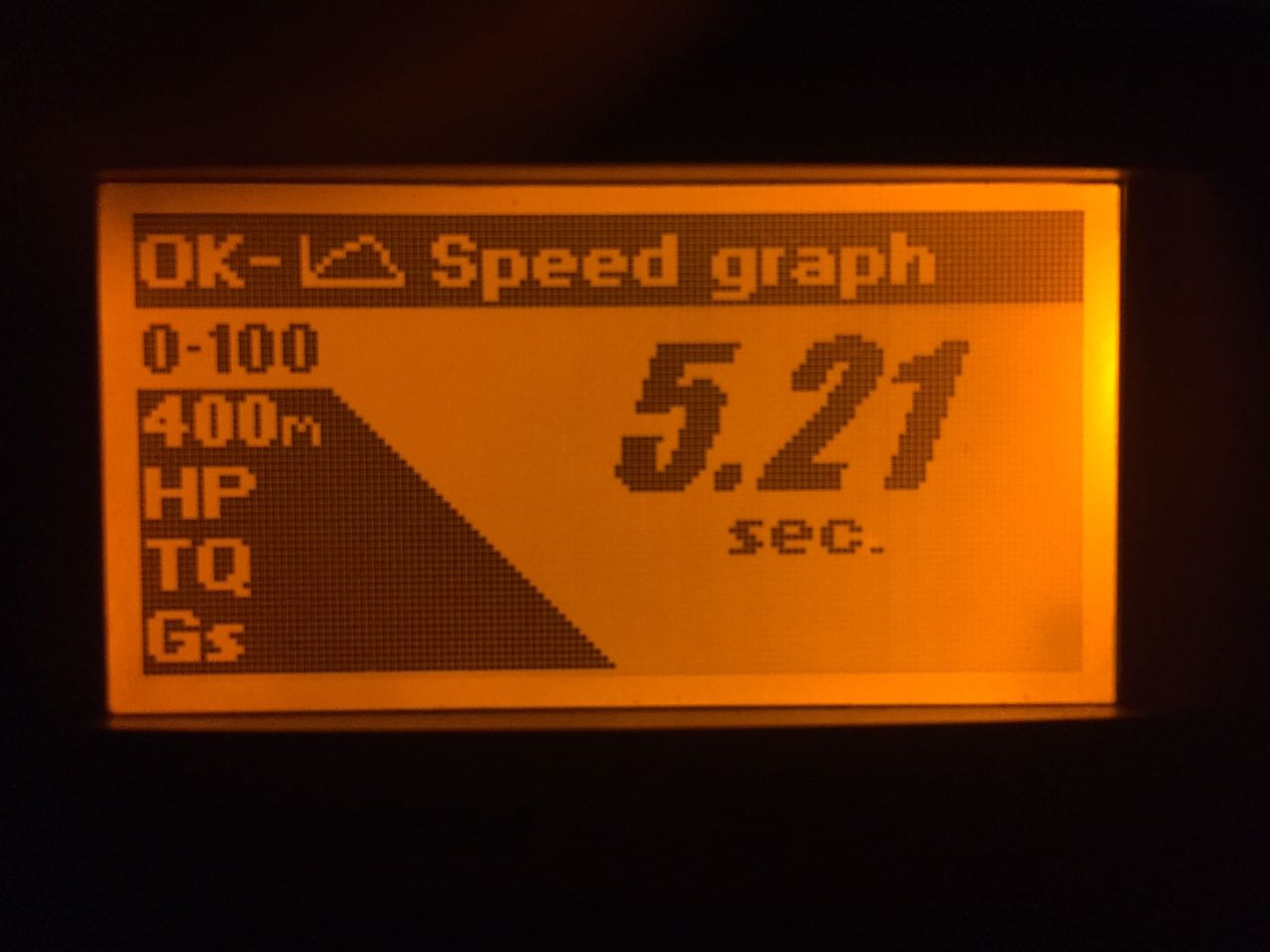

Целью на сезон я ставил себе поехать 13.6.
И самое интересное было таки дальше. На третьей попытке Дэн вернулся с такой довольной улыбкой, что она едва едва помещалась в салоне. Еще бы! сказать что я был горд и удивлен — не сказать ничего
Хорошо что там в том момент была куча людей, иначе наверно никто бы не поверил) да мне и самому верилось слабо.
60фт в этом заезде 2.4с, и опять не лучший старт!
лог по дистанции:
100м- 5.89с- 108кмч
200м- 8.82с- 136кмч
300м- 11.25- 159кмч
400м- 13.416- 172кмч
финиш на 3 передаче!
Максимально достигнутое ускорение 0.7g! и это при температуре за бортом 20 градусов, то есть по прохладному асфальту! При все при этом переключения в этой попытке опять не айс! 1-2 0.4с а 2-3 0.6с!
Насколько мне известно это самая быстрая 8клапанная атмо машина в России на данный момент. Такого конечно даже я не ожидал. Она реально дикая.

"пожалуй самые бодрые треуголки, которые есть на рынке. Мне кажется если сбросить таз с самолета — это единственная запчасть которая уцелеет" — на сайте техномастера должно быть такое краткое описание рычагов, ты сделал мой день !
:))) они и правда крутые)

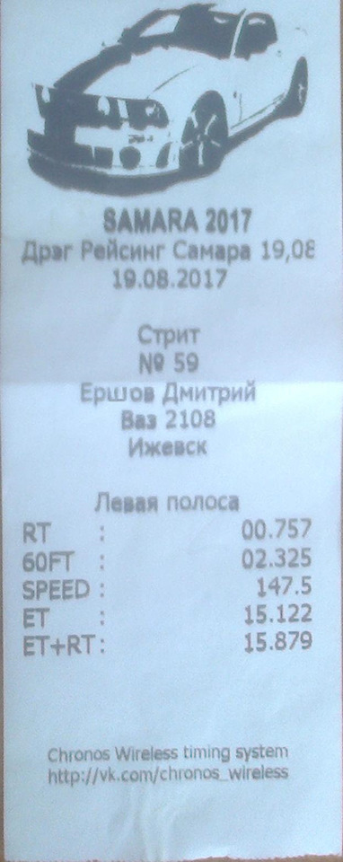

спасибо! будем работать. в принципе тачка еще сырая, не привыкли, потенциал улучшиться есть. успехов!
А я с тебя беру пример, буду пробовать тебя догнать. В след. году может на соревнованиях пересечёмся, два 8кл. Щас на 8кл никто не ездит. Я один гонял в Самаре на 8кл, но троих смог обойти в классе Стрит.
