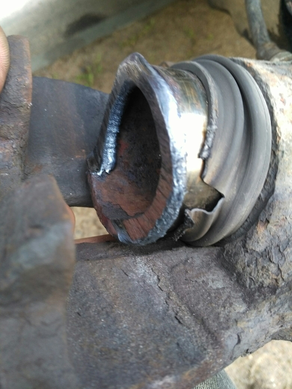

Все вы молодцы и мнения у вас хорошие! Ану как самим оказаться без одной тормозной колодки, по дороге домой, в провинциальном городишке, где вам пообещают привезти вашу колодку по любой, даже дорогой цене, через недельку. А до дома (или до города где есть колодка) километров 300? Вот тут и начнется: "Ну так яж не тот дурак, я поеду медленно и буду тормозить потихонечку." ИЛИ "Да чего там, буду я портить диск за 3000 рублей? Вызову эвакуатор за 50 000 и поеду спокойно!" ИЛИ в том же духе. Ну что, толковые мысли? Типа в ближайшем сервисе вырежу болгаркой из колодки от грузовика и поеду домой?
А вы вкурсе что будет если при очередном торможении поршень выскочит? Педаль просто провалится. безвыходных ситуаций не бывает)) просто порой надо немного смекалки
Я в курсе того, что устройство суппорта не позволяет поршню выскочить если в его нише находится тормозной диск. И это сделано специально дабы при теоретически не возможном выпадении колодки не разгерметизировалась тормозная система.
Это актуально не для всех суппортов, особенно с учетом того на какой толщине наши люди диски меняют)
Для всех! Понять это можно когда сам разберёшь суппорт
Посмотрите в блоге чем я занимаюсь)))
Ну да, не посмотрел на ник, пардон! И все же, ниша суппорта на сантиметр длиннее поршня. Если в ней диск, поршень сможет вылететь только если его вырвет диском при этом разломав тело суппорта. Или не так?
Во многих суппортах поршни коротенькие, выплевывает на раз, а во многих они аля текстолит. Колет на куски и тормозов нет.
Наверно, но я таких не встречал. Тебе виднее.

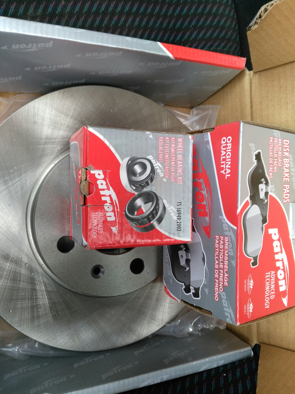

да ну просто в целом одно качество хоть патрон хоть амд хоть HQ — полно зч. . Если только не трв или подобные. У меня лямбда патрона прекрасно работает уже 70 тыс км. (может и маловат пробег, для оценки кач-ва) Но какого-то негатива от патрона я не слышал.
шаровые у них говно!, подшипники ездят, диски тормозные нормальные, крышка трамблера тоже норм, по фильтрам еще не понял
знакомый на стойках патрон гоняет пока все ничего

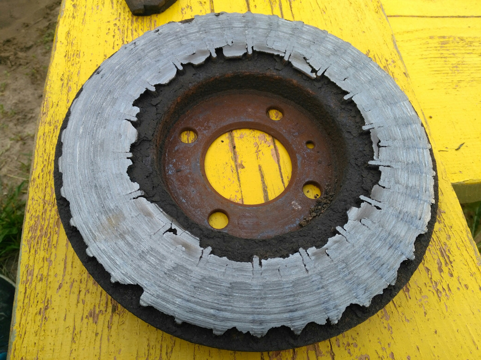

"""Купил человек авто, смутил его скрип при торможении"""
Начнём сконца:
1. "скрип" — какой нахрен скрип, здесь был скрежет с вибрацией машины
2. "скрип при торможении" — наоборот наверное: скрип без торможения
3. "смутил" — смутить может девушка дойками, а здесь кошмар дикий
4. "купил" — на что смотрел при покупке, если у девушке то наверное на дойки
5. "Купил человек авто" — если б покупал лошадь, явно купил бы без её без зубов и подков
похоже реально думал нижними полушариями когда покупал

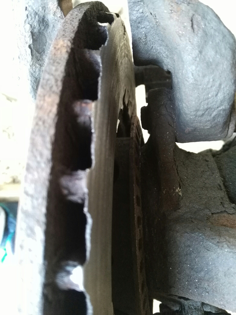

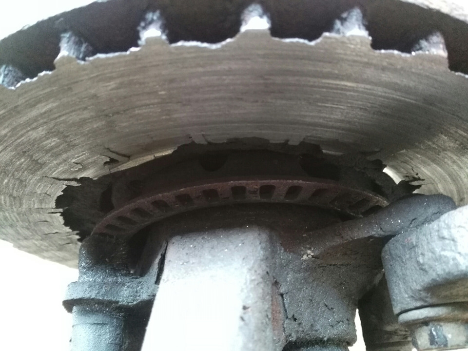

Да такое состояние диска можно увидеть не снимая колесо! Значит не смотрел или не смотрела… Слава богу, что закончилось все таким образом, а не в кювете или в другой машине!
Как будто без колодок ездил. )))
нельзя таким технику иметь! убьются сами убьют других еще-позорники блин-такие новерно и жопу себе не вытирают-думают и так сойдет…
Нормуль! Ещё походили бы)))
Это каким нужно быть "водителем" чтоб так довести тормозной механизм?
Ахренеть…0_о
О_о это как так можно забить на машину что бы поршнем тормозить. конечно я много видел, что железом от колодок тормозили но это просто ЖЕСТЬ!

С уверенностью могу сказать что износ диска всего 50%. Еще тысяч 20 проедет. Пыльник порван его менять а поршени болгаркой подравнять и обратно забить молотком. И тормоза будут огонь (в буквальном смысле)))
на полку его )) чтт бы клиенты видели )
gazgaz19
Надо же, его смутил скрип, а то что тормозов нет, его не смутило?Там по ходу не скрип а лязг танковых гусениц был.Еще немного и мог бы голова — ноги сделать на приличной скорости.
Обращайся к доценту по поводу неточной инфы.Я представлял, что там твориться с диском и суппортом, через час покупки все разобрал и поменял.
Чем плохи диски ПАТРОН? Только констркутивно
Крайняя нестабильность качества, быстро ведет, частенько лопаются. За эти деньги fenox в разы лучше будет!
Так вроде именно по дискам отзывы нормальные, даже тут на драйве. Фенокс шляпа

обычно в таком режиме скручивает любые диски, независимо от цены. так патрон хотя бы не жалко выбросить, ибо протачивать его дороже, чем поставить новые.
для 99% автовладельцев даже патрона (я про тормозные диски) за глаза по качеству. 1-2 торможения и со 150 в ноль они выдержат в плане успешно остановить машину, а это самое важное в тормозах. а если вам на трек — то и не всякое АТЕ подойдёт.
Про боевой и холостой это лишь игра слов вокруг названия бренда))) Вообще дики патрон считаю неплохой заготовкой тормозных дисков. И если должным образом изучить и в соответствии с характеристиками материала и конструкции доработать можно получить весьма недурственный результат))) Тут как говориться дай дураку стеклянный, продолжение знают все. Речь не за спорт изначально. Причина кроется в том что подавляющее большинство дисков фирмы патрон содержат в среднем в своём составе больше углерода. Из-за чего больше расширяются при нагреве и более подвержены короблению. Самый верный вариант это их не перегревать. Либо изначально улучшить им охлаждение. В таком случае они ведут себя даже лучше чем лпр например. У жены на кольте стоят. Сам проверял неделю как они себя будут вести в весьма не простом режиме. естественно новые колодки не патрон и притирка 200км по городу (примерно три вечера) и ещё четыре дня издевательств и вот уже третий год (среднегодовой пробег 22000-24000км) без проблем)))) всё в норме и износ диска всего 0.2мм за такое-то время. А вот колодки этого бренда это сущий адъ.

Друг тоже полез в свой мерин после покупки колодки поменять 😏👌🏻
у брата дважды на караване так обрывало края "панамки" на достаточно свежих дисках лет так 10 назад. sbs если не ошибаюсь был, по крайней мере в одном из случаев.

так же и с автомобилями. Вот только что смотрели машину, прокатился я на ней. Говорю — руль тянет в сторону, и определенная вибрация в полу после набора, скажем так, 80 км/ч. Сразу подозрение — приводы. Точнее, внутренние гранаты.
Хозяин утверждает, что это чуток битый передний правый диск.
На вопрос — чего не поставил это колесо назад — промолчал и перевел тему.

На поршень наварить можно было бы и ещё послужил бы. Расточительные нонче автовладельцы.😁
Бывает… У меня на на суппорте на лицевой стороне дырка от сверла, предыдущий владелец ничего умнее не придумал кроме как высрерлить залипшую направляющую
Да, бывает такое. Тоже встречал. Если заржавевшую направляшку в наглую откручивать пытались, она ломается у самых яиц…и ничем не достанешь. только сверлить и, нагрев, выбивать…
