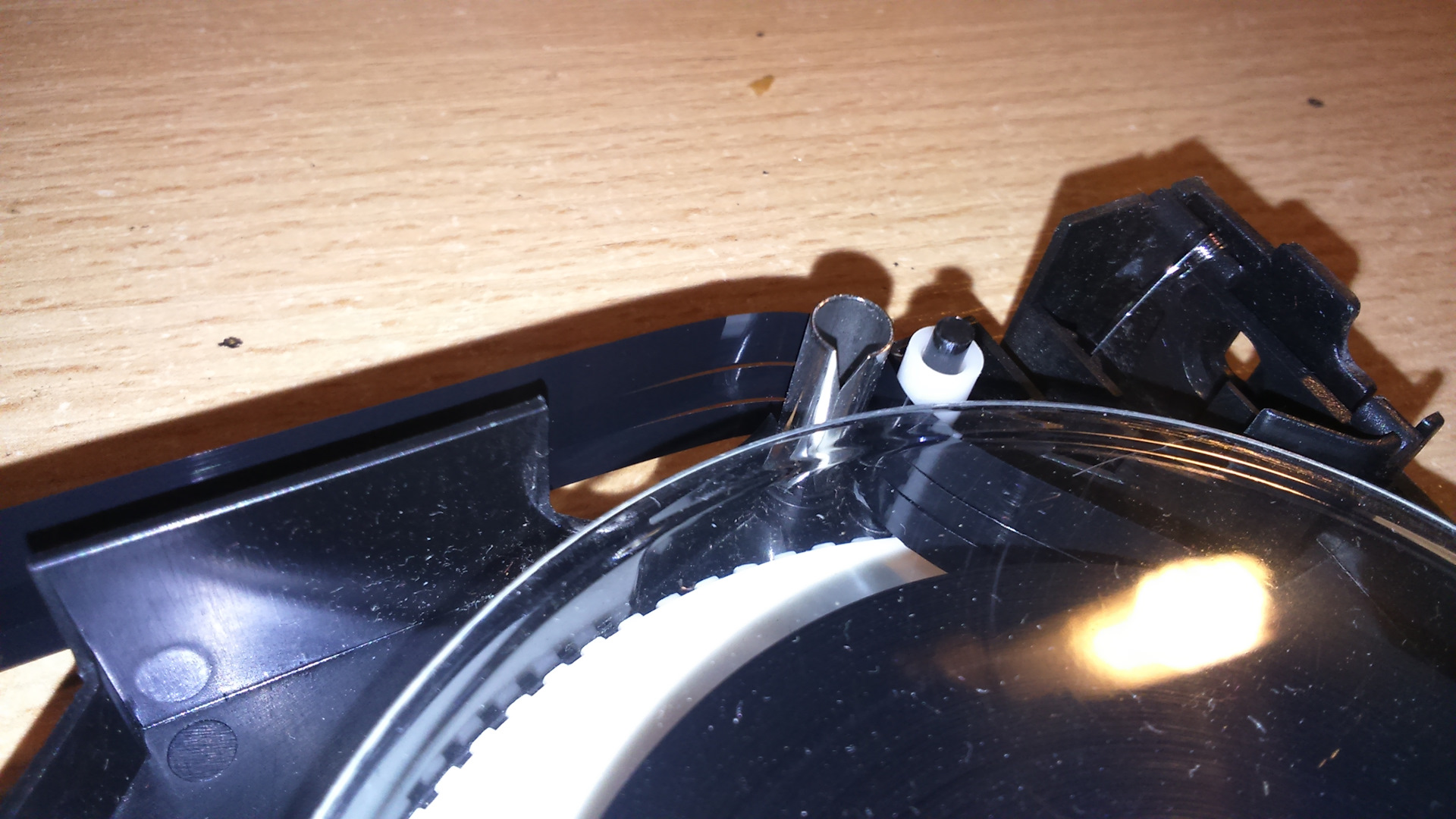

Пришла идея замутить станок для нарезки лент видеокассет.
В качестве пациента был использован видак из недр балкона.
Слеплен из говна, палок, карты от симки и канцелярских ножей узел нарезки.
У старой замудоханной видеокассеты снята откидная шторка, лента нарезана
Сделана пробная запись. На первой пробной отмотке не прописывается правый канал — или перемагничена или заезжена.
На второй отмотке (с краю исходной ленты) запись ровная по каналам, но не хватает тока записи, верха чуть задраны, низы слабее исходника.
Надо подбирать видеоленту под аудионужды, буду искать разные видеокассеты, резать и пробовать.
