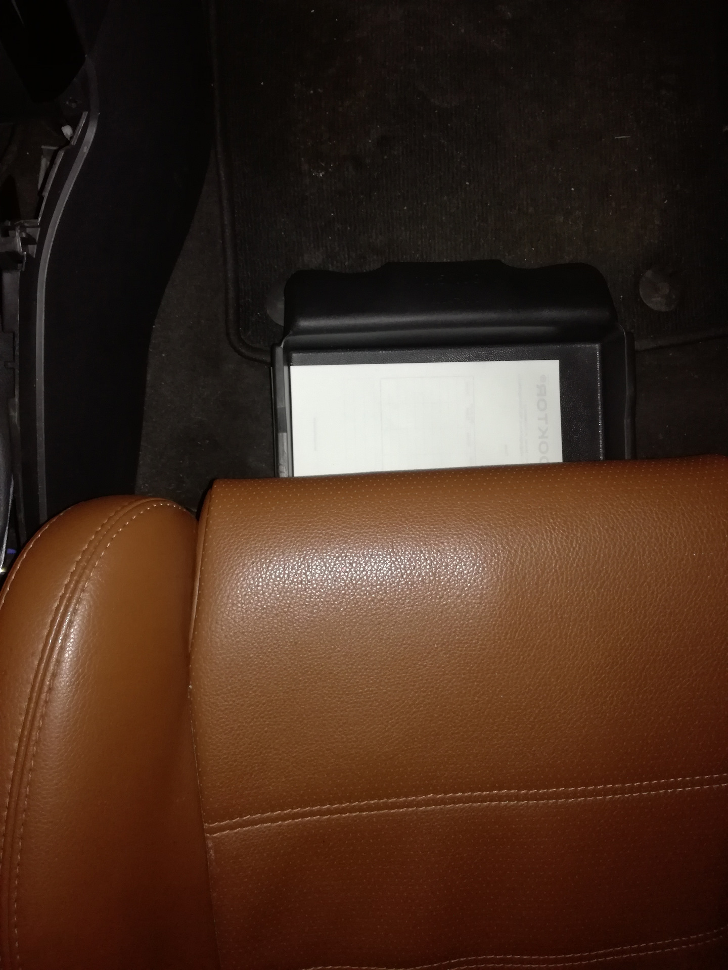

Давно не покидала мысль поставить переднее пассажирское складное сиденье от зафира B
Как мы знаем на астре gtc и так идут передние складные сиденья, но они другие(принципиально разный механизм складывания)
После установки рекаро доступ на заднее сиденье стал сильно затруднен, валики боковой поддержки не
давали складывать сиденье(беда всех рекаро)
сиденье же от зафиры (были так же на универсалах астра) дает куда большую возможность для складывания и образует горизонт
Скажу сразу сиденье искал достаточно долго, около полугода,
так как такой вариант оснащения автомобиля предлагался в виде опции и около 95 процентов
покупателей эту опцию не выбирали)))
но в результате, сиденье было найдено.
К сожалению фото начального состояния не сохранилось.
в сиденье отсутствовал столик(был уже продан) часть наружного пластика и лоток.
Сначала распотрошил зафировское сиденье до каркаса и примерил на свое основание.
(по каталогу основания всех сидений одинаковы, за исключением наличия регулировок высоты)
далее разобрал свое сиденье полностью.
По прошлым разборам сиденья знал, что основным отличием спинок рекаро от
обычных является наличие дуги боковой поддержки
Соответственно существует два варианта реализации переварить дуги или
переварить механизмы складывания,
Я выбрал первый вариант, так как второй раз в 10 сложнее))
Быстренько с помощью болгарки решив данный вопрос, закинул
спинку в багажник и поехал к сварщику, потратив 300 руб денег и 30 минут времени
вернулся в гараж где зачистил места сварки нанес грунт и уехал домой
Весь вечер провел в раздумьях какое основание сиденья выбрать,
свое родное или (с механизмом регулировки высоты) или от зафиры, но с выдвижным ящичком.
Дело в том, что реализовать и ту и ту опцию невозможно, уж как я не прикидывал как не сравнивал
механизмы.
В итоге решил, что регулировкой по высоте все равно никто не пользуется,
а вот места для мелочей в машине очень мало.
Правда пришлось со старого основания срезать крепление
разъема и посадить его на заклепки
Финальный вид получился такой
По итогам недельного использования, могу сказать, что данная функция очень удобна, позволяет возить длинномеры, размещать на спинке планшеты, ноуты и т.д.
Ящик заказан, жду, боковая пластмасска будет не скоро.
Цена вопроса 1500 сиденье, 600 доставка,
300 сварка, 150 краска, 900 ящик и 500 пластмаска.

Ящик уже поставил все не мог запись сделать
Круть, теоретически что бы внедрить в gtc ящик под сидением что нужно? У меня правое сидение по высоте регулируется, я так понимаю с ящиком это не совместимо?
HawkM3
Не совместимо, нужно без регулировки
