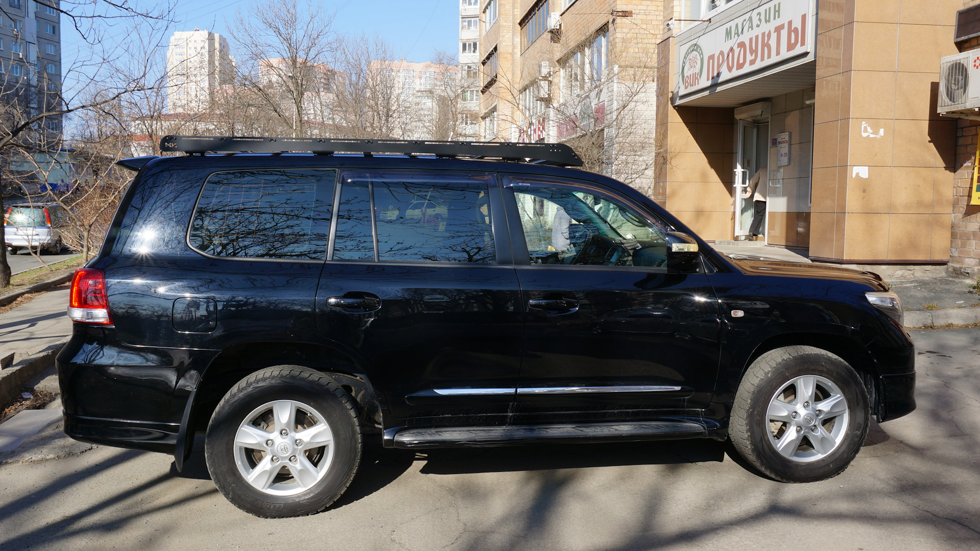

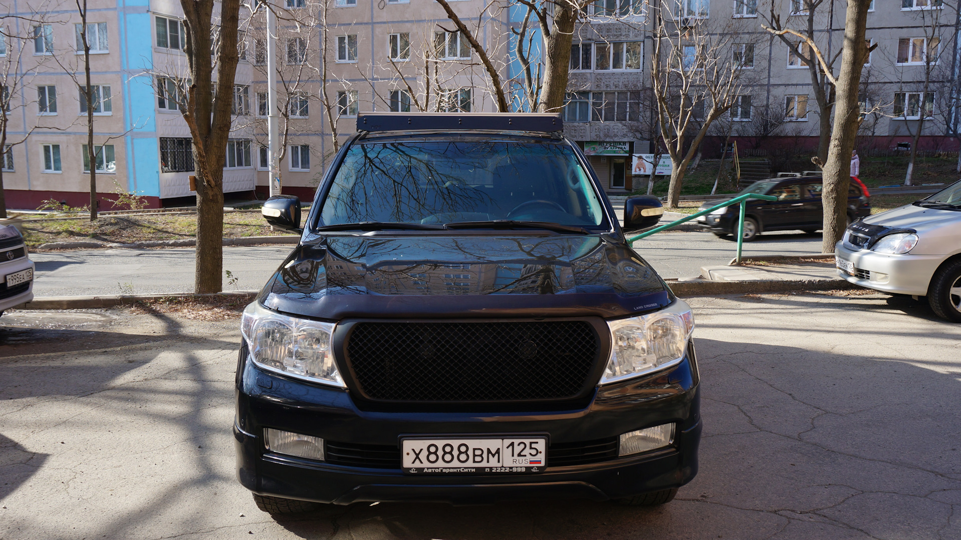

Представляю вашему вниманию багажник модульный, регулируемый и полностью на болтовом соединение для крыши — Toyota Land Cruiser 200 и LX570.
Багажник состоит из двух боковых рельс, выполненных из алюминия 6 мм и покрыты порошковой краской черного цвета. Эти рельсы имеют 4 монтажные лапки, каждый из которых позволит вам закрепить багажник в 8 заводских монтажных отверстия.Багажник также включает в себя алюминиевый дефлектор 3мм, покрыты порошковой краской черного цвета, который помогает с аэродинамикой и предотвращает шум ветра.
Поперечины изготовлены из алюминиевого анодированного профиля 25х50 мм, который имеет два Т-образных паза с верху и с низу и по одному с боку для крепления большого количества приспособлений.Багажник оснащен 9 поперечинами для груза и 1 дополнительной для установки дефлектора ветра и световой панели.
Рекомендуемая грузоподъемность багажника 75 кг., варьируется в зависимости от количества используемых поперечин и их конфигурации. Главное при использование багажника пользоваться здравым смыслом при перевозки груза.
Вес 25 кг.

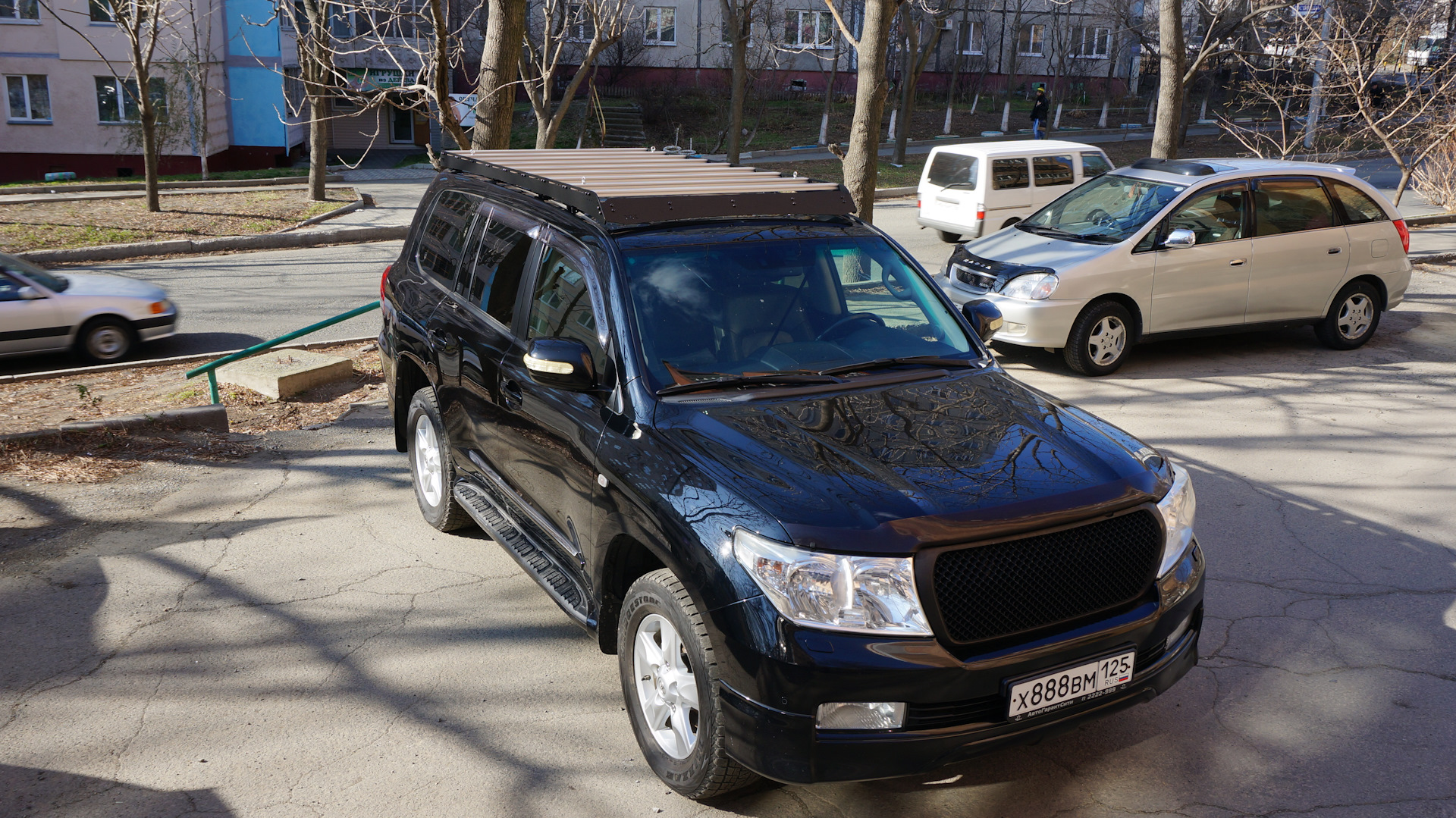

Классный на вид. Какой вес выдерживает одна поперечина по центру без деформации? Сможет ли человек в 100 кг встать на этот багажник? Не спрашивай зачем. Иногда надо))))
Перед тем как использовать профиль для поперечин я проверял своим весом в 95кг, вставал на него он прогибается на сантиметр, но за счет конструкции профиля при сходе с него встает на место. Скажу больше проверял его на сопротивление, прикрутив его к закладным, которые были прикручены относительно друг к другу под небольшим углом, получив прогиб около сантиметра и оставил на пару суток. После раскрутив профиль он встал на место.
Ок. Годные показатели.
Шумит на скорости 80-100? С салона крыша вибрирует?
Не было замечено.
Тогда тоже буду думать как на кузов поставить палатку, оставив при этом силовую крышку и дуги!
