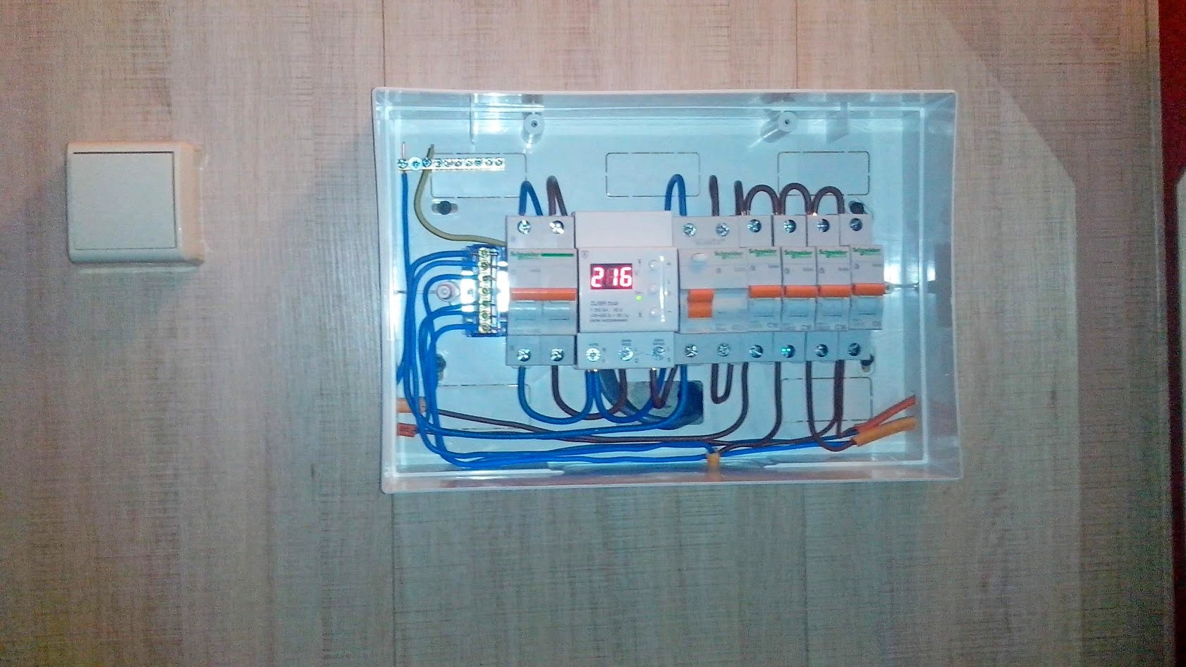

Вот тот же самый щит, но уже с моими поправками.
Так сказать «потренировался», понимая что все это надо вырывать к чертям и переделывать нормально. Заделывать дырки в стене и снова покупать навесной щит ибо встраиваемый ставить там некуда, а этот уже испохаблен. Снова менять вводной кабель, на этот раз на нормальный негорючий, плюс счетчик на тот что на динрейку встает. Ну а с автоматики я, как можете заметить, начал сразу с правильной — ABB серий S и F.

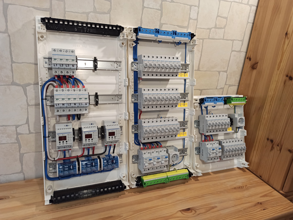

Пример минимально приемлемого 15квт 3х фазника для квартиры. В нем ни капли лишнего.
Люди давно устали от убогости и неумеек, хотят именно подобный уровень проработки и качества.
www.instagram.com/p/CHslr…z0p/?utm_medium=copy_link

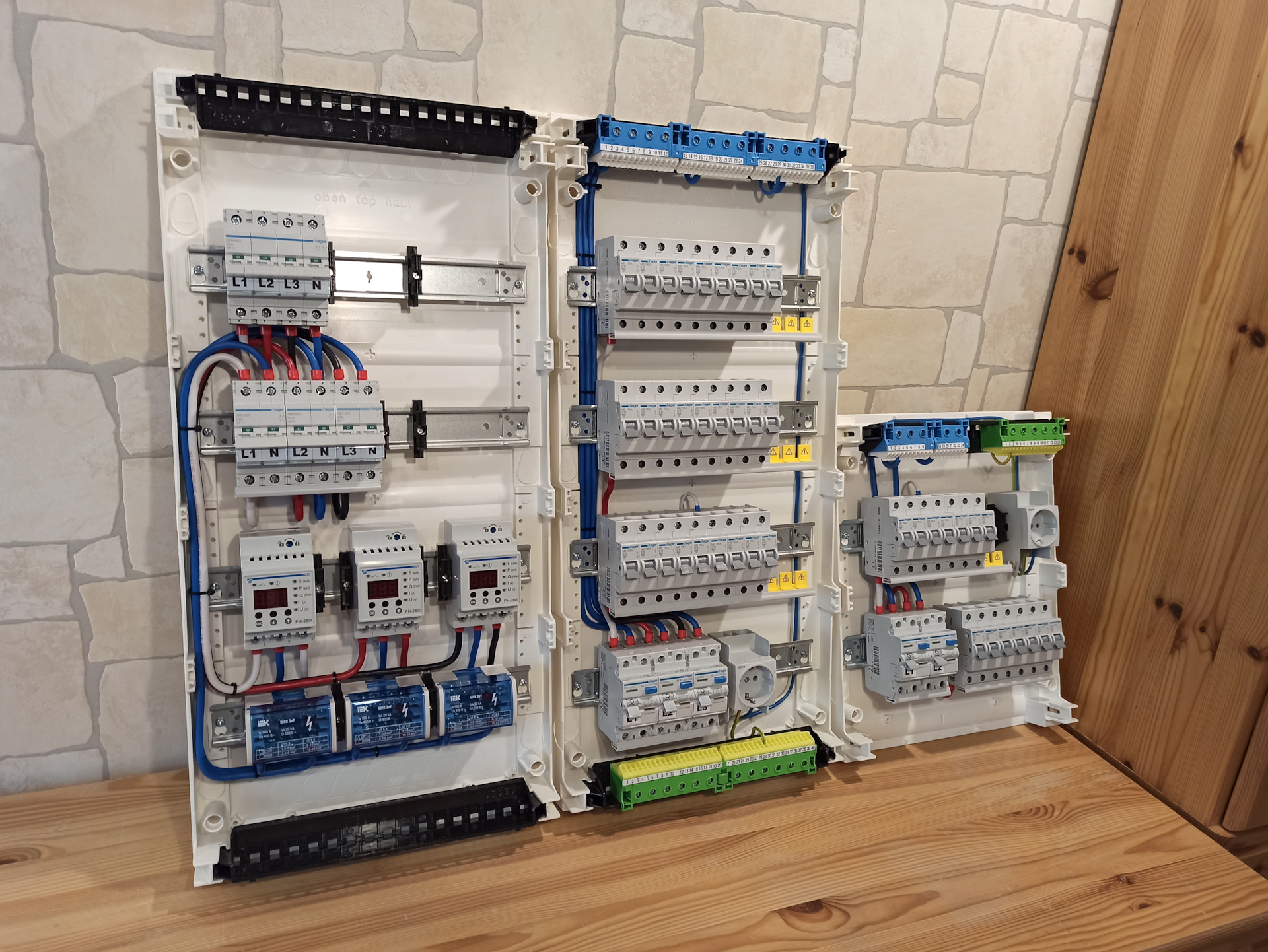

Показать щит на 180 модулей из однокомнатной, 3 фазы 27квт?
это элитная/не серийная застройка?
Однокомнатные 120м2 это в 5-ти этажках норм. А жить в 5ти этажке ужасно, это все знают. 😉
лофт-студия из сталинки?)))
Не, прям из бетонных 5ти этажных Хрущевок, вот они.

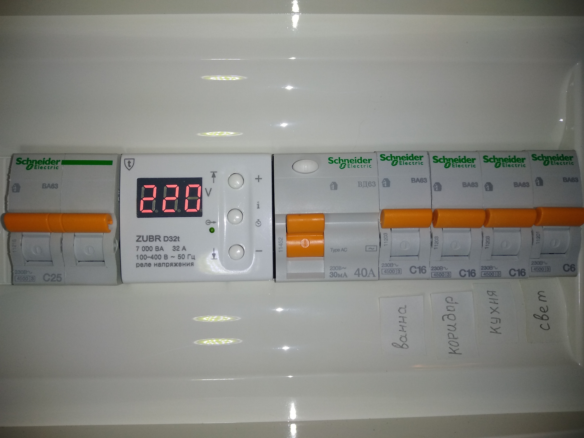

А после прочтения публикаций я пошел смотреть свое ВРУ :)
Блин у меня вводного автомата даже нет, ну он конечно в подъезде есть. У меня сразу УЗО в квартире, слава богу что хоть оно есть, пусть и одно на всю двушку. А после УЗО 6 автоматических выключателей и се :)
Ну и что теперь переделывать что ли :)
Может для 2010 это норма была?
Пальцами в розетки не лезте да и все! Главное чтобы автоматы отрабатывали при кз
Да, хорошо все. Узо тоже работает.

Добрый день!
Можно не сильно большому сеецу рассказать о вашем домашнем варианте щита ?
Зачем столько автоматов?
У вас каждая отдельная розетка/потребитель отрубается индивидуальным автоматом?
И что в щите кроме автоматов?
www.drive2.ru/b/483322222899888484/
Благодарю.

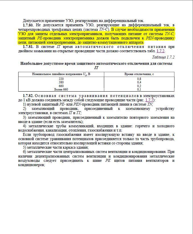

Подскажите пожалуйста, что Вы думаете о правильном подключении УЗО — если нет заземления (TN-C), надо ли подключать в розетке заземление к нулю до входа в УЗО на раму этажного электрощита — так называемое "зануление", или пусть лучше УЗО работает по типичной схеме без заземления.
У меня возник этот вопрос потому, что в последней редакции ПУЭ в п.1.7.80 появилась фраза "В случае необходимости применения
УЗО для защиты отдельных электроприемников, получающих питание от системы TN-C, защитный РЕ-проводник єлектроприемника должен быть подключен к PEN-проводнику
цепи, питающей электроприемник, до защитно-коммутационного аппарата." Ранее такого не было и в случае установки УЗО заземление из розетки никуда не подключалось.
Я после прочтения этого пункта подключил заземление розетки от стиралки к рамке лестничного электрощита. Очень интересно Ваше мнение по этому вопросу, так как ни кто из электриков мне толком ничего не сказал. Ну кроме конечно азов безопасности "прицепи заземление на батарею":)
А я поначалу даже немного гордился тем, что сам выбрал автоматику и провода и получилось внешне симпатично:)
До прочтения Вашей статьи думал, что я собрал бюджетный внутриквартирный щиток правильно, а оказалось, что по факту я такой же рукожоп как как и Ваш быдлоэлектрик.
Номиналов не видно, но так-то сойдет, все необходимое есть. Все же зависит от количества питаемых электроточек и вводной мощности.
40А вводной двухполюсник, 40А ЗУБР, 40А УЗО, на розетки 3шт. С16А + 1 шт. С6 на свет. Кабеля, как я уже писал, ВВГнг 2,5 на розетки и 1,5 на свет. К сожалению пришлось автоматы брать С так как В наличии нет — только под заказ. Потребители стиралка и кондиционер 700Вт. Все остальное мелочи типа компа и телевизора:)
Ну так значит все нормально, щит соответствует назначению и все необходимое в нем есть. На свет можно было бы добавить свое узо, для практичности, но это опционально.
Так что никакого "быдло-электрика" тут нет. Он бы поставил 3 автомата, вводной (однополюсный), С25 на все розетки и С16 на весь свет.
У нас на роботе быдлоэлектрики так и поставили С25 на проводку 2,5 кв. (а для того шо бы свет не выбивало, а то С16 мало — выбивает часто) Ну и вся проводка в комнатах на многожильном проводе — это ж все так делают и так удобнее и проще, а на моножильном токо дураки делают потому што "продавцам моножильный надо куда то девать, ведь нормальные электрики берут только много жильный, вот продавцы и ездят по ушам что для проводки нужна моножила"
Зачем Вам на ввод, в квартиру, 40А автомат?
На розетки, 16А автомат нормально, 2.5кв на розетки и 1.5 на свет тоже хорошо. Все вместе, со стиралкой и кондиционером, с вводным на 25А за глаза хватит.
Вижу две нулевые шинки, а вот заземления не вижу (ну, скорее всего, его нет)
Вы правы, что обратили внимание:) Сам задумался, а на хрена мне 40А ? Ошибка в предыдущей записи — у меня все правильно установлено 25А, а не 40А:)
Вторая шина под зануление (к ней подключен ноль от рамки щитка на площадке и земля от стиральной машины) Заземления в доме нет. Сначала я стиралку не подключал к занулению, так как для этого и ставил УЗО, но потом нашел инфу, что в последней редакции ПУЭ сказано — надо подключать заземление потребителей до ввода в УЗО. Получается для гарантированного срабатывания УЗО при замыкании на корпус до того как человек его коснется.
Открываете ПУЭ, читаете, для кого оно предназначено O_O
В щитке, должна быть шина зануления, шина заземления, а в ванной, кроме всего, еще должна быть КУП — "коробка уравнивания потенциалов".
Т.о., Ввод приходит в щиток, фаза+ноль на автомат, земля на свою шину, ноль после автомата на свою шину. По-хорошему, если, то ноль тоже рвать нельзя, и теоретически, его тоже надо сразу на нулевую шину — но некоторые считают, что обесточивать надо полностью. Все исходящие кабели, подобным образом — фаза с автомата, ноль с шинки, и земля с шинки. Провод с КУП, тоже в шину заземления входить должен.
Хорошо, что Вы все объяснили — плохо, что я ничего не понял:) Ведь я не электрик.
п. 1.7.80
Не допускается применять УЗО, реагирующие на дифференциальный ток, в четырехпроводных трехфазных цепях (система TN-C). В случае необходимости применения УЗО для защиты отдельных электроприемников, получающих питание от системы TN-C, защитный РЕ-проводник электроприемника должен быть подключен к PEN-проводнику цепи, питающей электроприемник, до защитно-коммутационного аппарата.
Дом старая пятиэтажка — в щитке нет шин заземления и зануления там вообще хаос. Рабочий ноль прикручен к болту на рамке щитка. На этот болт я и подключил заземление от стиралки — то есть как в ПУЭ "защитный РЕ-проводник электроприемника должен быть подключен к PEN-проводнику цепи, питающей электроприемник, до защитно-коммутационного аппарата"
Раньше я думал, что в двухпроводной схеме УЗО ставится для защиты от поражения электротоком так как нет шины заземления. Но потом прочитал, что УЗО в двухпроводной схеме сработает уже после того как человека поразит током — ведь для его срабатывания нужно чтоб человек взялся за корпус на который есть утечка с фазы и через него прошёл ток на землю (при условии не подключенного к занулению корпуса).
Поэтому если нет заземления, корпус стиралки лучше подключить к рабочему нулю до входа в квартиру — в случае утечки с фазы на зануленный корпус УЗО сработает сразу без контакта человека.
Но тогда получается, если в подъезде отгорит ноль и на корпусе из-за зануления появится фаза, УЗО тоже не сработает.
К сожалению я не смог найти электриков которые могли бы объяснить как все таки правильно защитится от поражения электротоком в доме без заземления.
