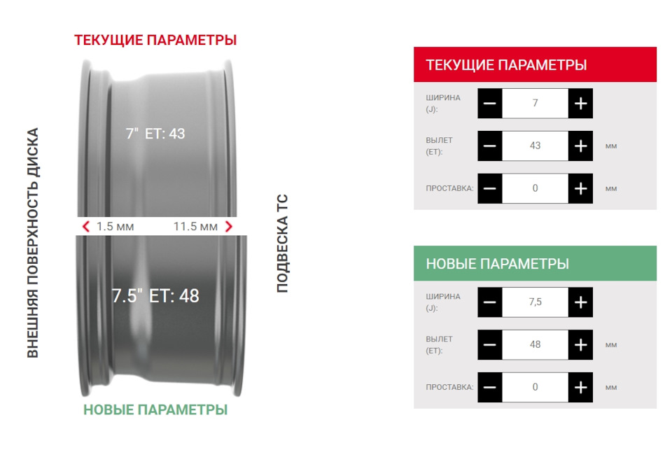

Слева мои заводские параметры, а справа диски новые хочу, встанут ли? Не будет ли цеплять, или лучше искать диски заводских параметров 1в1? Спасибо!
Я думаю встанут без вопросов
Спасибо, еще важно чтобы колесо было по уровню арки а не внутри утоплено. Но спасибо вам за ответ!
Ну в сравнении со старым вылетом оно чуть внутрь должно уйти, но за счет увеличения ширины диска это должно нивелироваться, в любом случае если есть возможность прикинуть колесо по месту, лучше примерить
Да, за счет ширины диска получается даже на 1.5 мм будет торчать из арки. Нашел такой калькулятор еще.
Прикольный, такой не видел, удобно

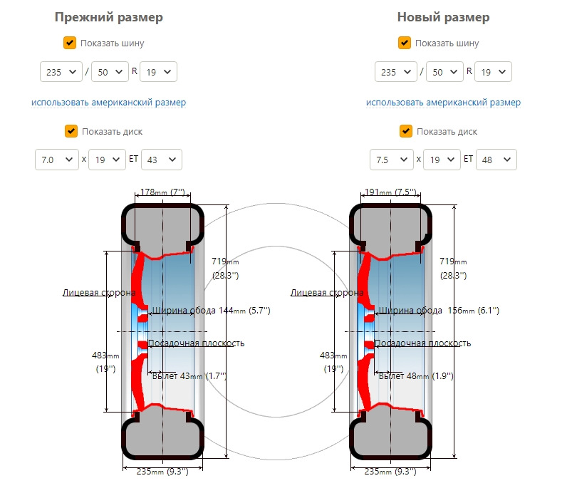

a6c5avant135
Здравствуйте, не могли бы скинуть ссылку на калькулятор?
Здравствуйте, конечно.
raenwheels.ru/kalkulyator-smeshheniya-koles.html
Спасибо большое

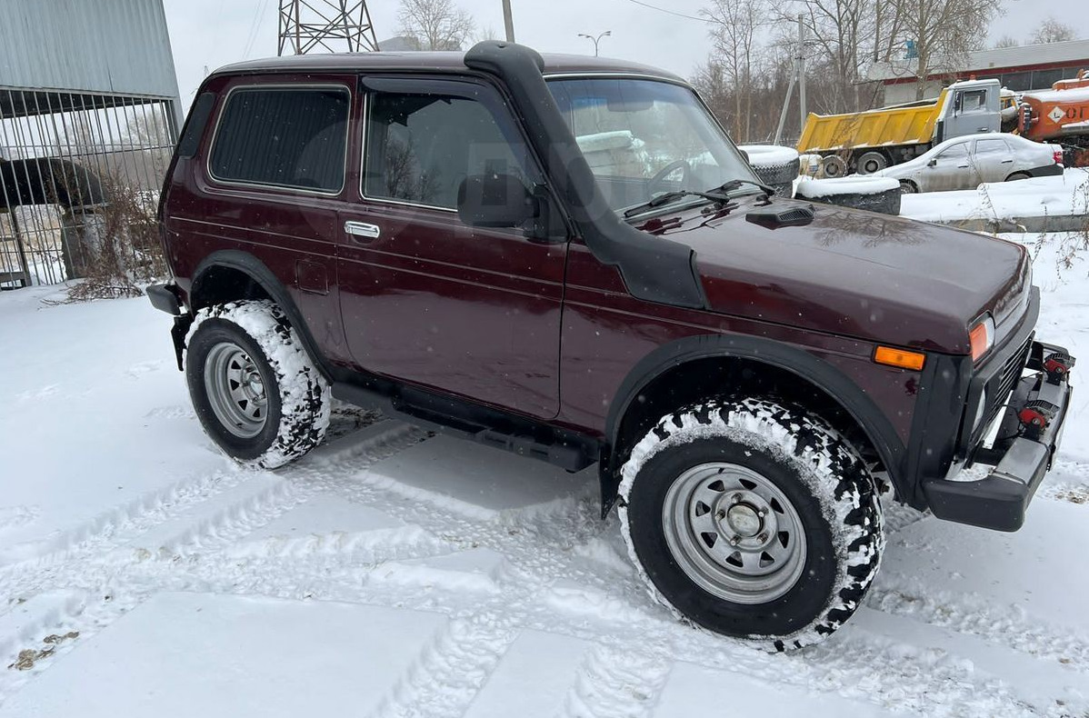

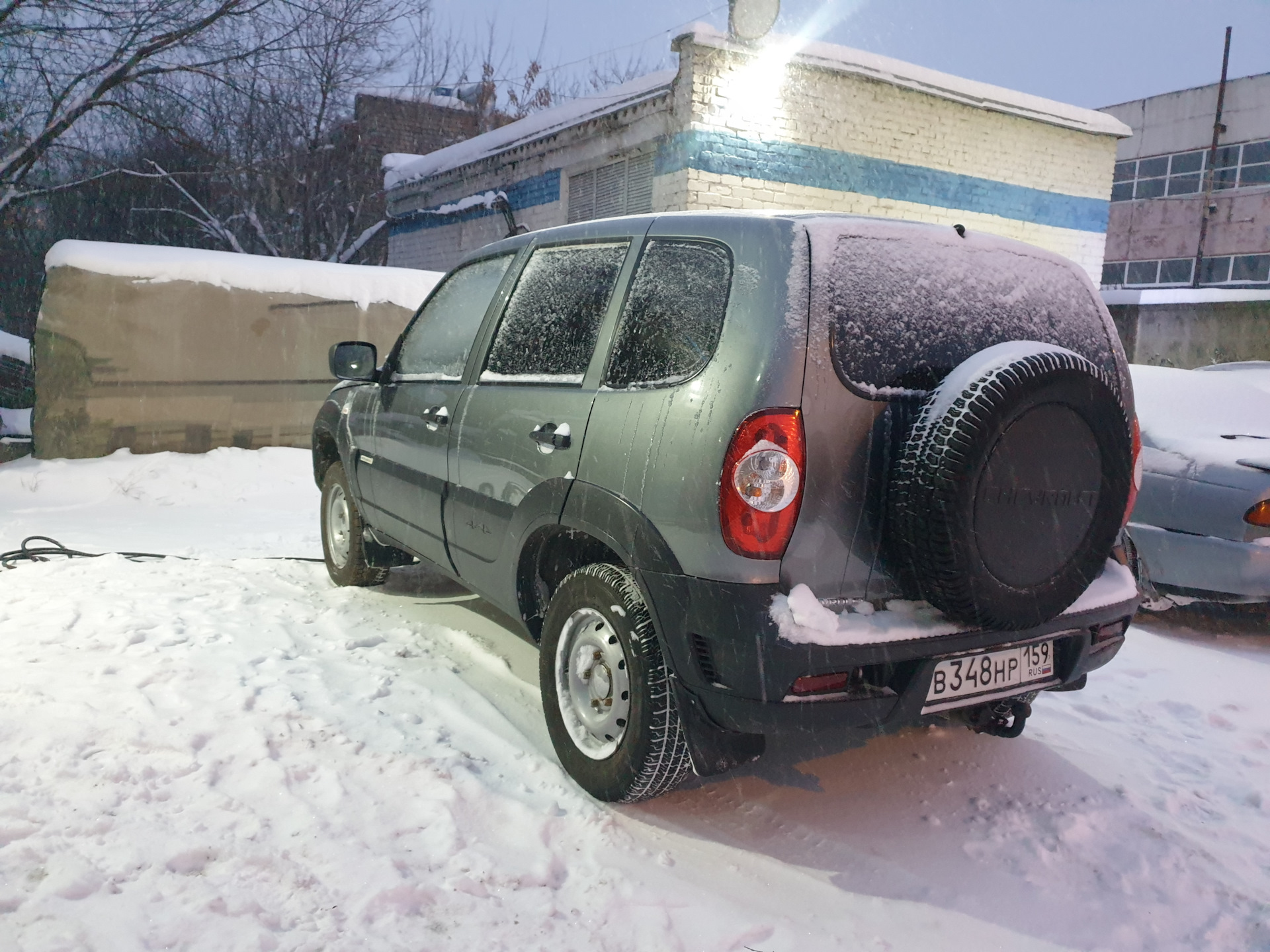

Ниву хотел купить вот и интересовался
Ясно спасибо) В итоге купили? Я б взял такие диски)))
Неа ту ниву не купил из дисков еще и арки подрезаные. Купил шеви ниву
да, этот лучше)))
Я тоже так подумал и взял.

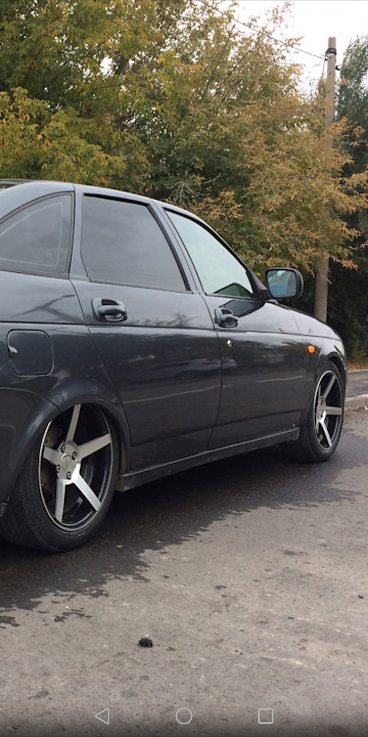

Привет 🖐️
Не подскажешь параметры дисков
Вылет и Ширину?
Диски R16
Приора
Да нет конечно, я ж не энциклопедия 🤷♂️

Доброго дня! Помогите развеять сомнения) Тойота Ярис 2 завод: 5-5,5/et45/15
К установке: 6/et48/15. Не уйдут ли они внутрь…
Разница всего 3мм по вылету, но ширина диска больше, по идее глазом не заметите, но лучше примерить для верности.

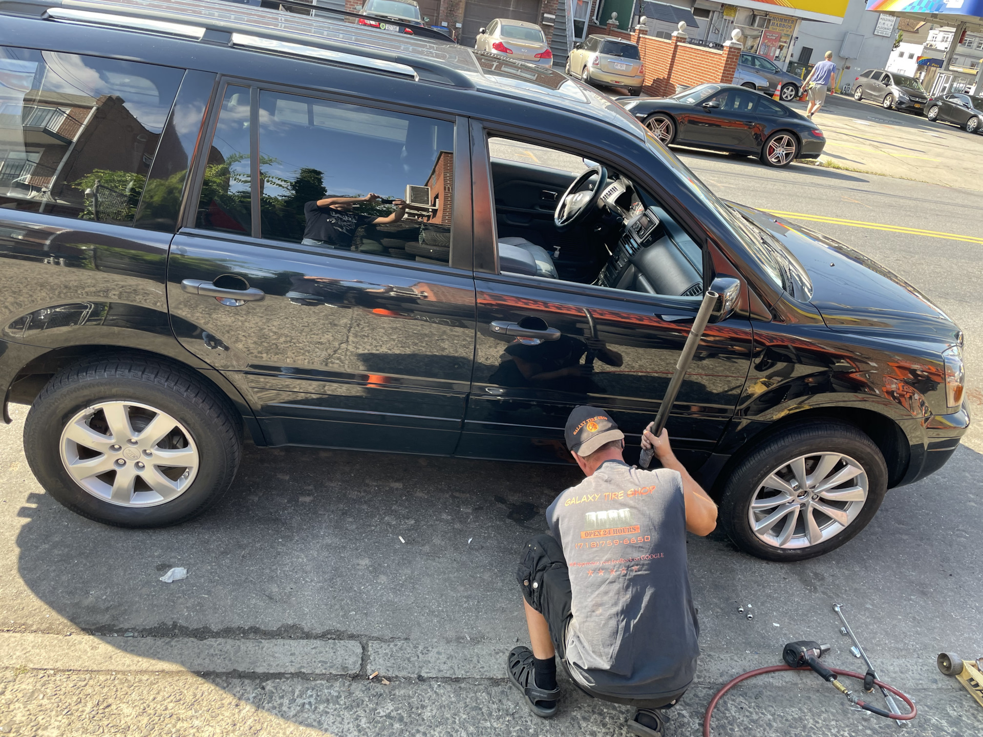

Ребята, всем привет! Если кто знает и может ответить на мой вопрос, буду благодарен!
У моей машины параметры 114,3 х5 ет45 diа 64,1 r16
Я хочу поставить диски от другого Авто с параметрами 114,3 х5 ет40 dia 64,1 r 19
Как вы думаете подойдут ли они? Чуть другие по вылету, но вроде в допуске.
Машины первая Хонда пилот 2005, вторая тесла 3.
Не должно быть проблем по идее
Ставили? Инетресен результат если честно))
16 от 19 всё же значительно отличается, да и ещё смотря какую резину накинуть на них
Подходят. Резина 245 55 19.
