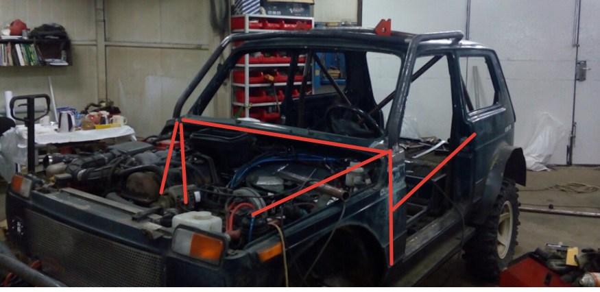

Задача сделать каркас так называемый комбинированный, то есть главная дуга и задние укосины внутри машины, а передняя часть каркаса снаружи. Обусловлено это тем, что нива внутри не такая уж и большая, а пилот у нас крупный), да к тому же с внешними элементами каркаса удобно отвешивать машину на рельефе и если что ставить на колеса, да и лобовое стекло немного предохраняет от веток.
Открываем ТТ РАФ, что бы освежить в памяти требования по безопасности, берем трубу ст. 20 45х2,5 и 40х2 и начинаем делать.
Ну а то, что получилось и ход работ видно на фото.

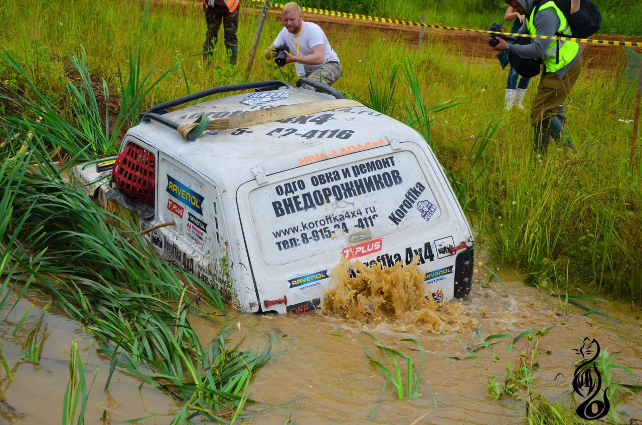

Этот каркас спас 2 жизни 👍
Что случилось?
Переворот с 20м на крышу
Передние дуги висят в воздухе, конструкция не замкнута ! Ударом в угол крыши при кувырке оторвет от все это от кузовной фольги даже с накладкой и начнет закручивать главную дугу.
(а плечо там достаточное чтобы оторвать сварку от 2.5 стенки)
Эти точки надо дотащить максимально прямыми растяжками до лонжерона и порога.
Все там хорошо и правильно сделано… Если, что-то не видно на фото — еще не означает, что этого нет.))

Министр, можете в личку написать как сделан узел опоры каркаса под передним крылом?
Пока не готова)

Все красиво и правильно. Но:
-ценник убийственный. Я 35 беру за такое
— все кроме главной дуги и задних укосин хочется поменьше. У меня 32х2. Пока не понимаю, как это с раф совместить, правда. Наверно к главной дуге на болтах и хомуте
— я бы укосины на чашки пружин крепил — хотя бы какое-то подобие силового скелета.
Все имхо
Ну как бы ценник считаю обоснованный. Тут даже спорить не хочется. Если интересно можно в личке подискутировать.
Насчёт труб — ну такие прописаны в ТТ. А я думаю не спроста именно такие).
А так, конечно сколько людей столько мнений.))
Все тоже имхо)
Тебе видней. Ты более опытный трофистроитель )
Переднюю часть имхо не обязательно делать по принципу раф каркаса. Там избыточно такие диаметры.
Насчёт твоих 32х2 есть у меня мысли как все это увязать)
