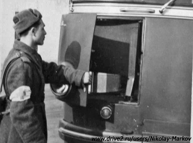

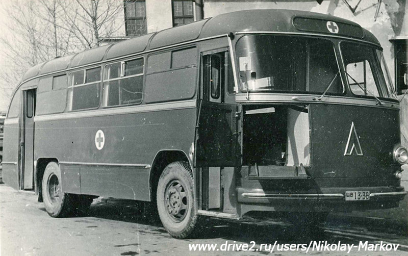

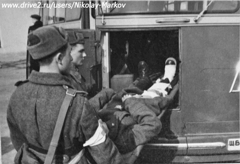

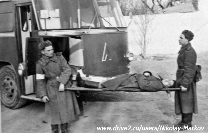

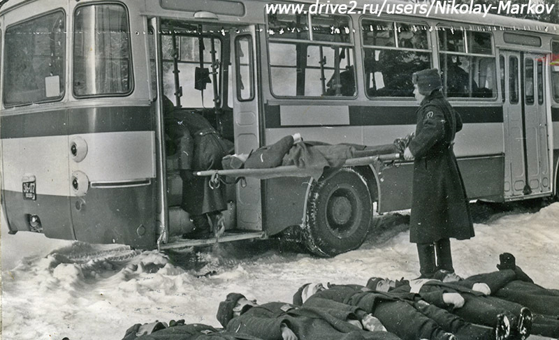

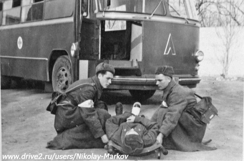

А знаете, зачем нужен этот «портал»? Сейчас покажу, только на примере более старого ЛАЗа – «горбатого», модели 695Б. Вот таким вот образом он открывался:
А вот таким вот образом использовался:

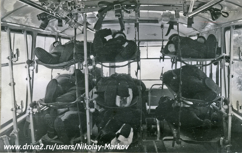

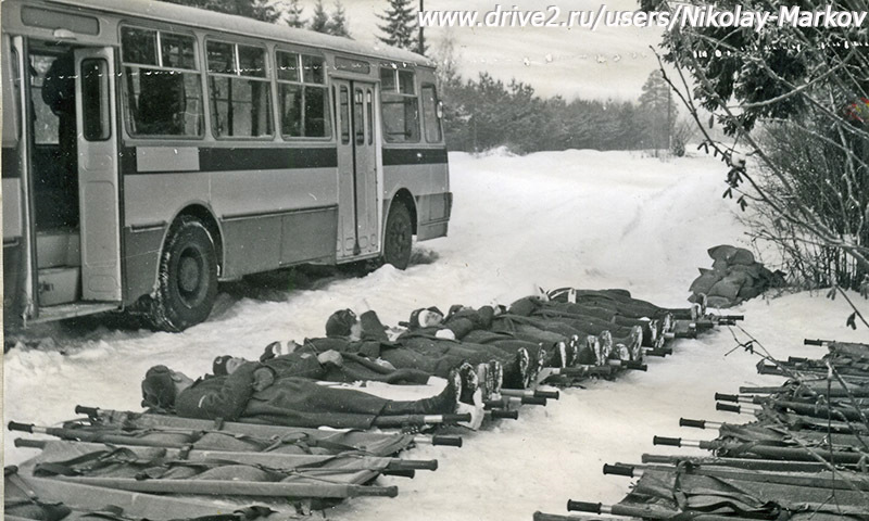

Как видно, он служил для погрузки в салон носилок с больными и ранеными. Ведь все автобусы в СССР считались мобилизационным резервом и в «особый период», то бишь во время боевых действий, подлежали переоборудованию в санитарный транспорт. Все сиденья, за исключением нескольких, вытряхивались из салона, а вместо них устанавливались «этажерки» для крепления носилок, укладки с предметами для ухода за ранеными, питьевые бачки, светомаскировочные шторы и т.д. В собранном виде в салоне того же ЛАЗа это выглядело так:

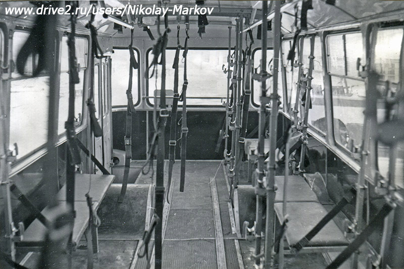

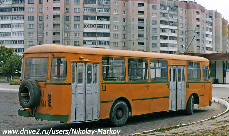

А вот так – в ЛиАЗе-677:
В ЛиАЗе, кстати, никаких дополнительных люков ни в передке, ни в задке не было, ибо ширина служебных дверей свободно позволяла осуществлять загрузку носилок прямо через них. А открытые ширмовые дверки ЛАЗов достаточного просвета в дверных проемах уже не оставляли.
Что характерно, никакого «колхоза» при подобном переоборудовании не требовалось, поскольку все необходимые унифицированные закладные элементы для последующей установки стоек и подвесов для носилок устанавливались в салонах всех отечественных автобусов еще на заводе! А городские автобусы ЛиАЗ-677, например, получали дополнительно еще съемный кронштейн, который при переоборудовании в «санитарку» надлежало установить на задней части кузова, чтобы затем повесить на него «запаску». В обычной-то рейсовой эксплуатации 677-му возить с собой запаску не полагалось вовсе – случись что, ему на помощь должна была прибыть из парка «техничка» с «запаской». Но с учетом реалий своего времени многие водители городских ЛиАЗов предпочитали возить запасное колесо с собой: кто-то городил самодельное крепление в салоне, а кто-то как раз благополучно использовал тот самый кронштейн из комплекта типового санитарного оборудования.

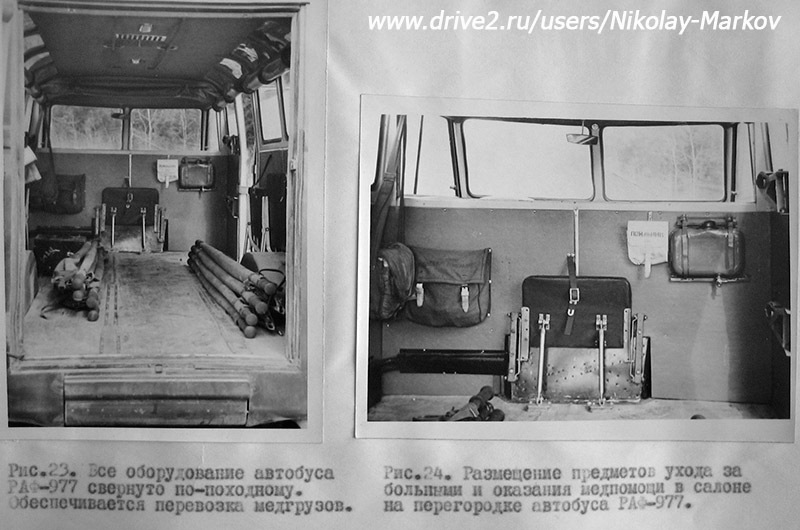

А теперь – небольшая ретроспективная пробежка по более мелким советским автобусам, начиная от самых маленьких. Вот переоборудованный салон микроавтобуса РАФ-977:

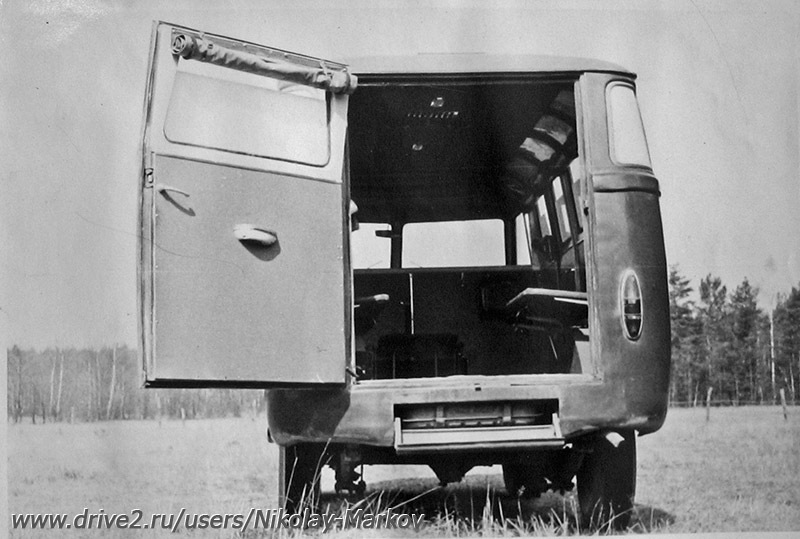

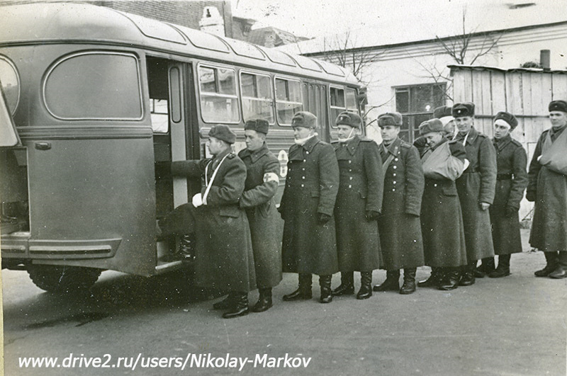

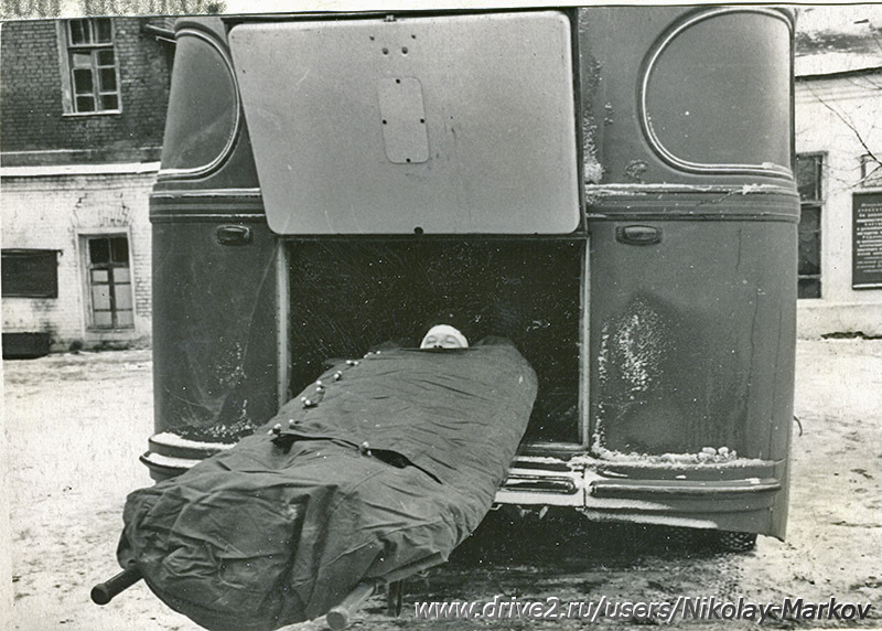

В старые круглые «пазики» грузить носилки полагалось через люк в задней стенке кузова:
В курганские «коробочки» грузить раненых было еще проще, ведь у них сзади была полноценная дверь!

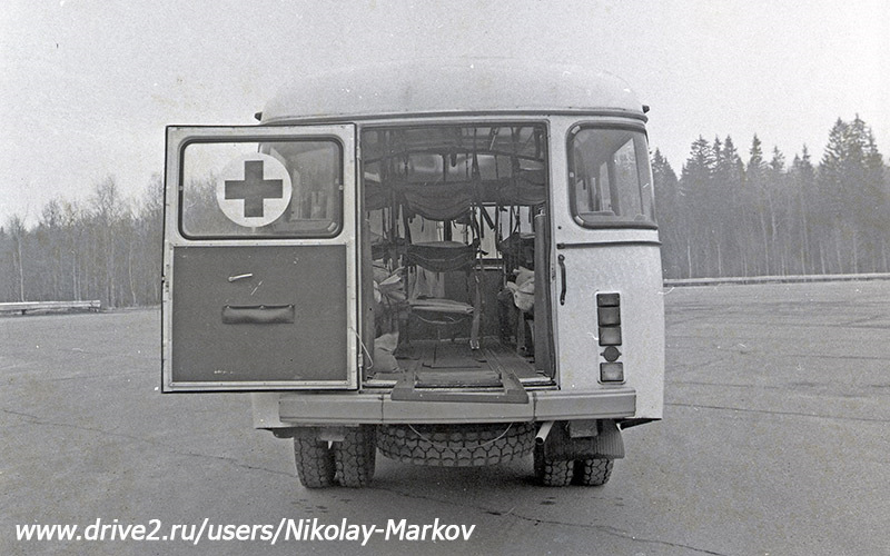

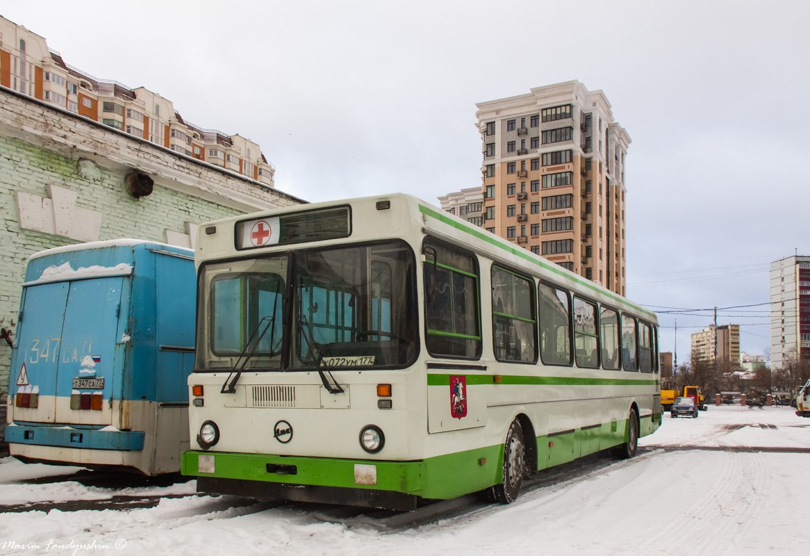

Думаете, в наше время автобусы уже не переделывают в «санитарки»? Как бы не так! Комплекты типового санитарного оборудования по-прежнему в ходу, и их вовсю используют в армии. Вот буквально три месяца назад встретил на улице сразу два полноприводных ПАЗ-3206 с санитарным оборудованием – через окна видны стойки и ремни для подвешивания носилок.

В 1995 году отец получал новый автобус ПАЗ 32051(пассажирский с 2 дверями). Так у него были предусмотрены точки крепления для носилок, стоек и т.д. Была даже инструкция по переоборудованию
В 97-м уже не было…

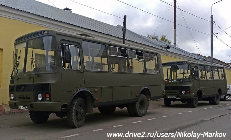

последнее фото — это на Союзной (у несуществующего более здания), эти ПАЗики там постоянно "тусуются"
Да там много интересной военной техники проездом регулярно "тусуется" ))

На счет санитарного люка на ЛАЗах давно уже в курсе, а вот про кронштейн запаски на ЛиАЗе это было откровение.
Честно говоря, всегда думал, что кронштейн шел только с городской версией автобуса. На МБ под задним полом со стороны водителя был люк, куда успешно пряталось запасное колесо

И кстати, у нас в городе некоторые 677-е ЛиАЗы ездили с запасками как сзади на внешнем подвесе, так и на задней площадке в салоне.
Сам не раз на запасках внутри салона сидел)))
Козырное место было! По крутости уступало только переднему продольному дивану.
