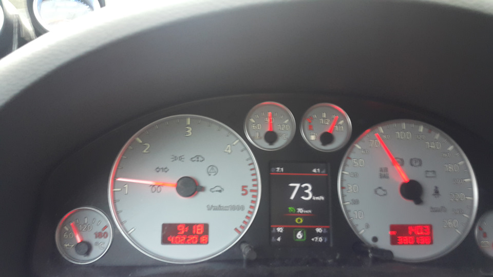

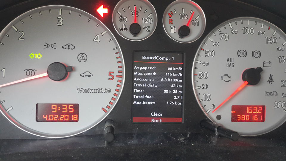

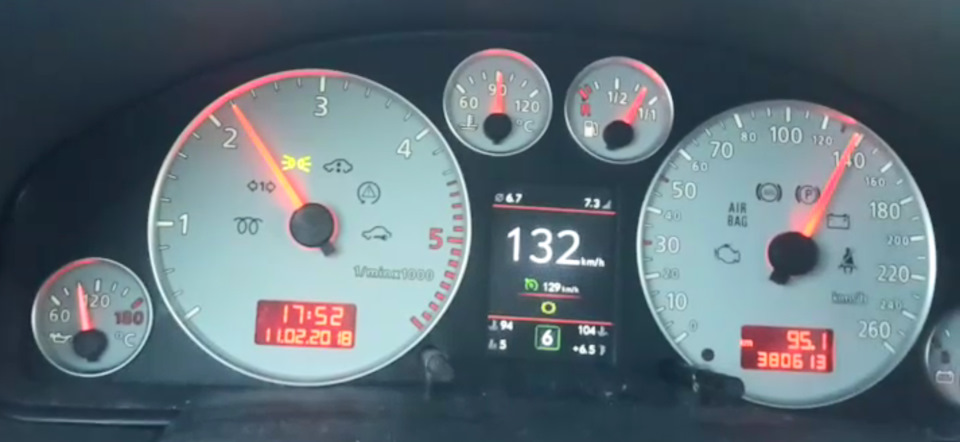

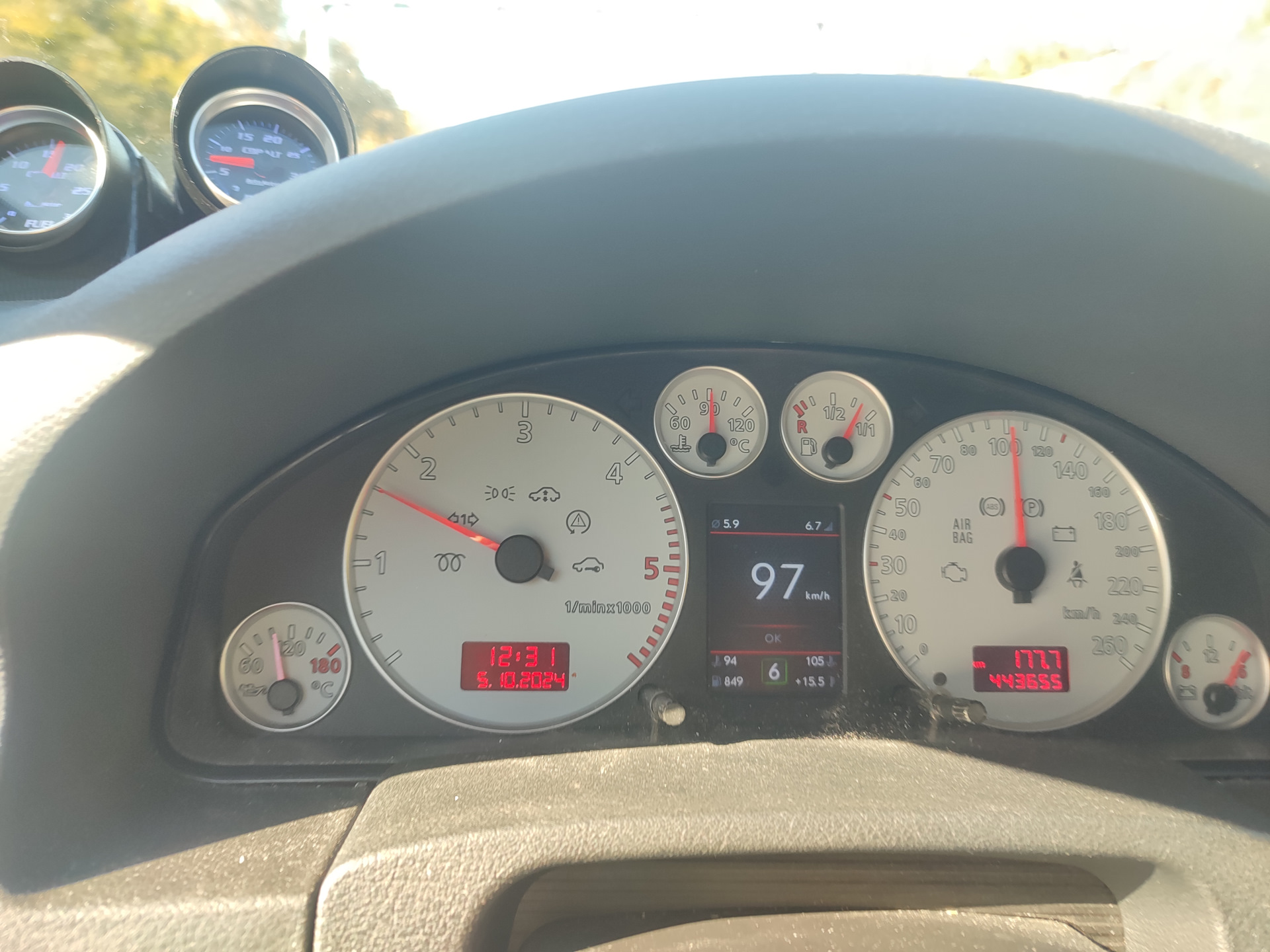

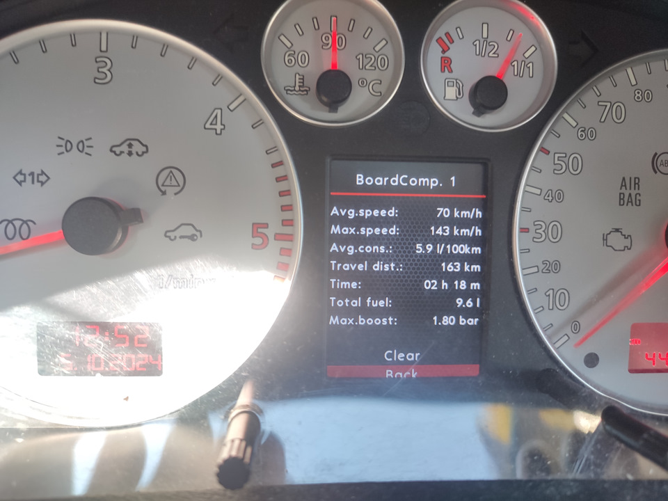

Юра вернулся из поздки в Крым, средний расход A6C5 АКПП 7.0л !
Мой личный средний расход по трассе 6.5л/100км A6C5 Allroad A6C5 с коробкой от A4.
Огромное спасибо Валере (UTUG) за помощь в прошивке под эти распылители на гибридах
Поставить распылители DSLA143P5501 на СТАНДАРТНЫЕ ФОРСУНКИ AKE, AKN, BAU, BDG, BDH, …НЕ ВОЗМОЖНО, РАБОТАТЬ НЕ БУДУТ, ВОЗМОЖНО ТОЛЬКО НА ГИБРИДНЫЕ !
Небольшой итог по расходу…
Средний расход 130км/ч 100км на круизе
