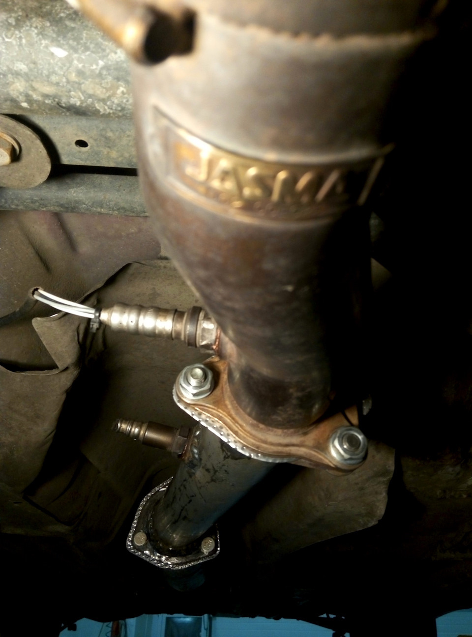

По впуску у нас все в норме — он холодный, труба 70мм и дроссель 68мм, коллектор впускной P13 меняем на PDE евреевский. А по выпуску мотор так же задохнулся. Ставим выпускной коллектор и приемную трубу MUGEN. Коллектор отполирован перед установкой
Убираем катализатор, ставим каткиллер.

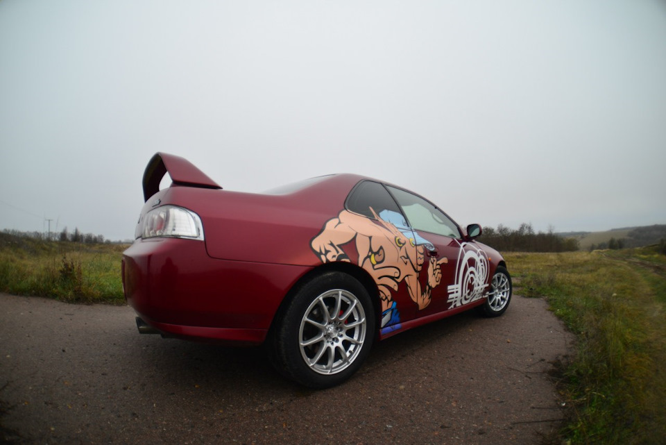

А я катался на этом преле когда он был ещё сток на H22a7 вроде, и это было в Лубнах и мне тогда казалось что это была чертовски быстрая машина, именно с ней я познакомился с Втеком)))
Да, он в Киев с Лубнов попал, только мотор H22A8 — 200сил. Вот так вот, как говорят — Киев — большое село !
И это давно было Серёга мой кореш вообще вроде с Черкасс пригнал эсли не ошибаюсь
Вообще интересно, знать полную историю своих машин и ее путешествие. Думаю, что только сейчас она попала в хорошие руки…
