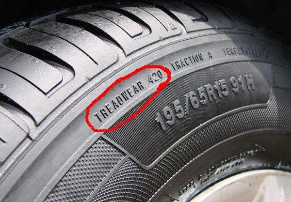

Ну для начала отменили маркировку на шинах TREADWEAR . Это индекс износостойкости шины.
Вместо него включили индексы Шумности и экономии бензина.laugh

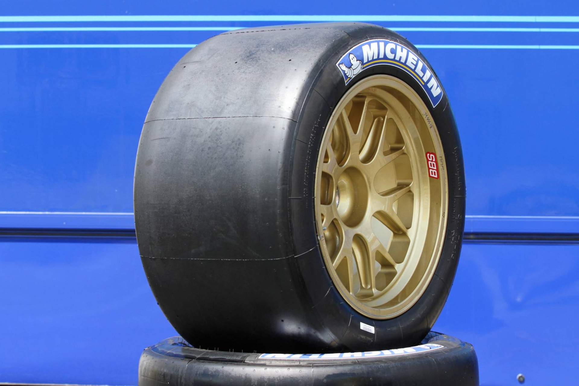

И чем выше стрелка слева, тем ниже справа. Но для сухой дороги протектор не нужен от слова совсем. Формула-1 подтвердит.

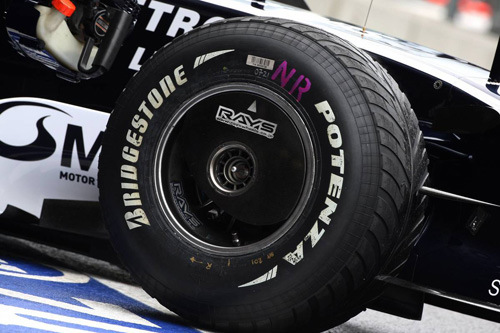

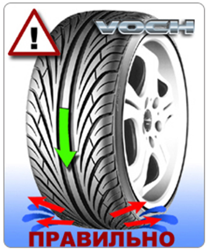

Но для мокрых дорог с лужами спортсмены выбирают стрелку- (С открытым выходом воды)

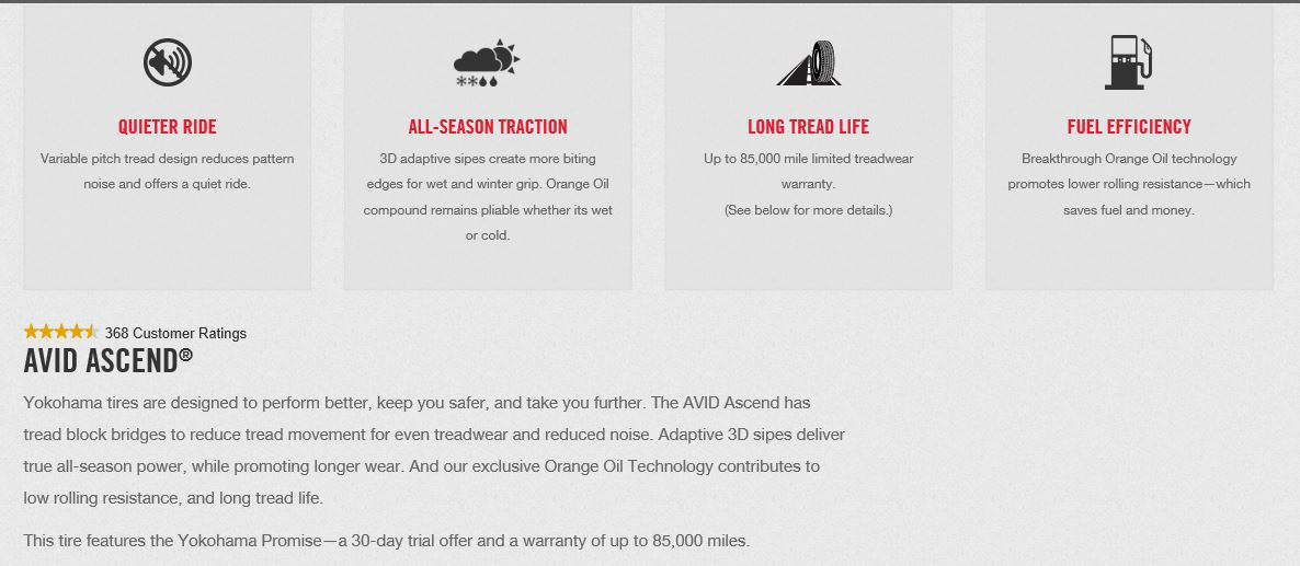

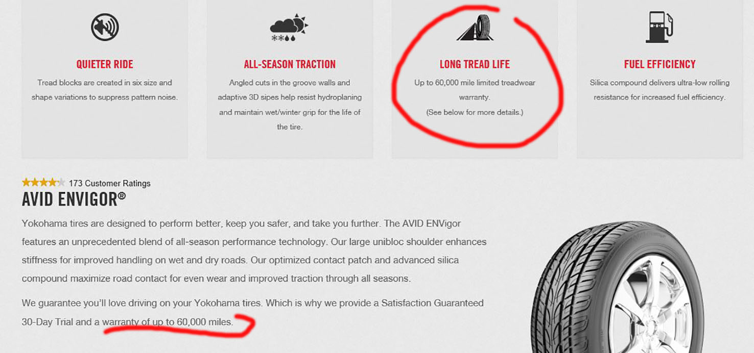

А Континенталь подошел к вопросу с немецкой практичностью. Поставляет на конвейер шины по себестоимости, но на вторичном рынке- нет шин дороже! Собирает свою маржу с лохов, которым понравилось, сносил пару либо одно колесо пробил.
Мишлен на нашем рынке участвует немного. А про остальные бренды промолчу. Следовые количества.
Ну ладно. Как-то заставили лохов покупать только свои колеса. Но как заставить их это делать вдвое чаще? И вам на помощь придет ГАЕЧКА-

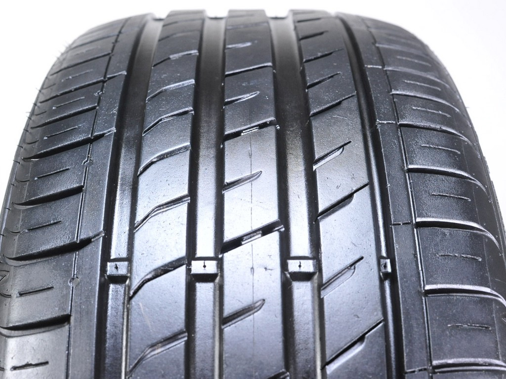

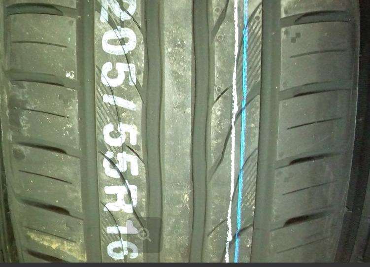

Либо пропустить сквозь канавки в протекторе. Классическая ненаправленная летняя шина-
Чётко видно, что на 25 см ширины шины вода проходит только через 4 канавки. 0.8*1*4= 3.2 см. кв. пропускная способность . А выход воды вбок- полностью закрыт. И эти 3.2 см. кв. — только на новой шине, при половине текущего износа 3.2 превращаются в 1.6 см. кв. И куда девать воду? Если колесо перестаёт её отводить в достаточном количестве?
Опытные водители почуствуют неладное поведение машинки на мокрой дороге. И притормозят. А вот молодь и подростки, при достаточном протекторе продолжат полёт. И как бы не в столб.

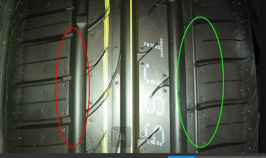

Но производители пошли на дальнейшие ухищрения. Внешне колесо выглядит как нормальная стрелка или ассиметрик. А присмотришься- на 3 мм. затык выводу воды-. Вот пример- На внешней (зелёной) закроется полностью через 3 мм. износа.
. А на внутренней (красный) стороне выход воды закрыт сразу
Но есть и правильные ассиметрики. На внешней стороне выход воды закрыт сразу. А на внутренней полностью открыт. До дна.

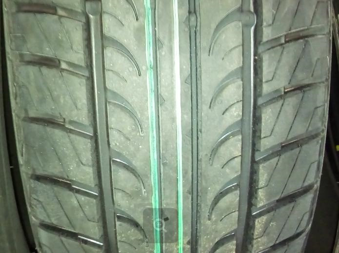

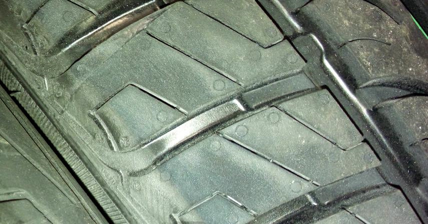

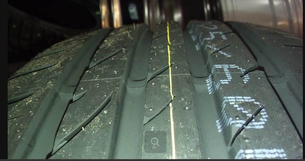

Ну и про стрелки- вот правильная стрела-
Выход воды прекращается вместе с концом шины. 1.6 мм. до дна. Рядом виден выступ- ограничитель.

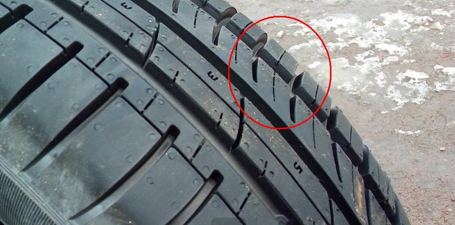

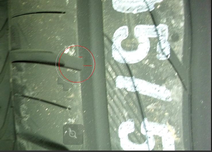

А это- псевдо дождевик.
2 мм. износа- и вода наружу не уходит. Пометил красным.

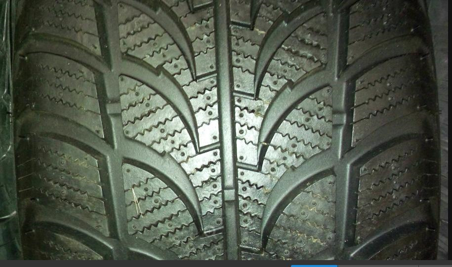

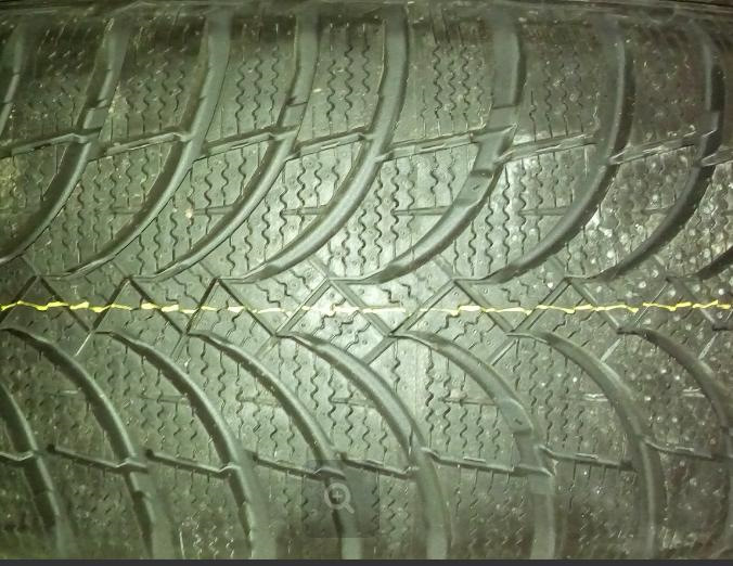

В наших климатических условиях могу порекомендовать посмотреть на всезезонки. (Зимние нешипуемые шины). Кому-то на круглый год. Кому-то только на лето. Страна- то большая. Но у них есть честный открытый выход воды, до дна протектора.

Treadwear — это обязательный параметр для рынка США. Для рынка Европы параметры другие — шумность, экономичность (косвено об экономичности свидетельствует параметр из США — temperature) и мокрый держак (в США волнует только сухой держак, параметр traction). Для рынка третьих стран (в том числе России) никаких парметров обязательных нет.

Ездить на всесезонке в средней полосе очень опастно — асфальт может нагреваться до 60 градусов.
Что касается перемычек. Они сделаны для того, чтоб при торможении шашки протектора не деформировались и не складывались. Для жесткости протектора. Почему они сделаны рядом с канавкой? Чтобы по канавке вода "проходила" без сопротивления.

По теме, для адекватного отвода воды достаточно тех самых 4-х продольных широких канавок.

Формула 1 на то и формула что могут колёса менять по ситуации, обычный водитель так не может он выберет один вариант на лето и я советую тем кто хочет комфорт выбирать более мягкую летнюю с продольными широкими канавками, в ливень не быстрее 100 зато тихо экономично и комфортно.

Про tradeware начали и так и ничего не сказали — а это один из главных показателей зацепа.
Меньше — лучше, но быстрее износ. У полусликов обычно ~40.
Больше — зацепа нет, зато ездит 5лет Вася доволен.

Интересно почему же на F1 поставляется и Conti кроме других производителей ? LeMans также ? Мишлен тоже Маркетинг.ужастный обман, кругом.

На F-1 переобуваются не для того, чтобы не попасть на аквапланирование, а чтобы сохранить динамику движения, ибо они не едут всё время на 340))

Ну, и основной посыл о том, что Treadwear больше нет, высосан из пальца: глянул на свои колёса, 2017 год Treadwear 500.

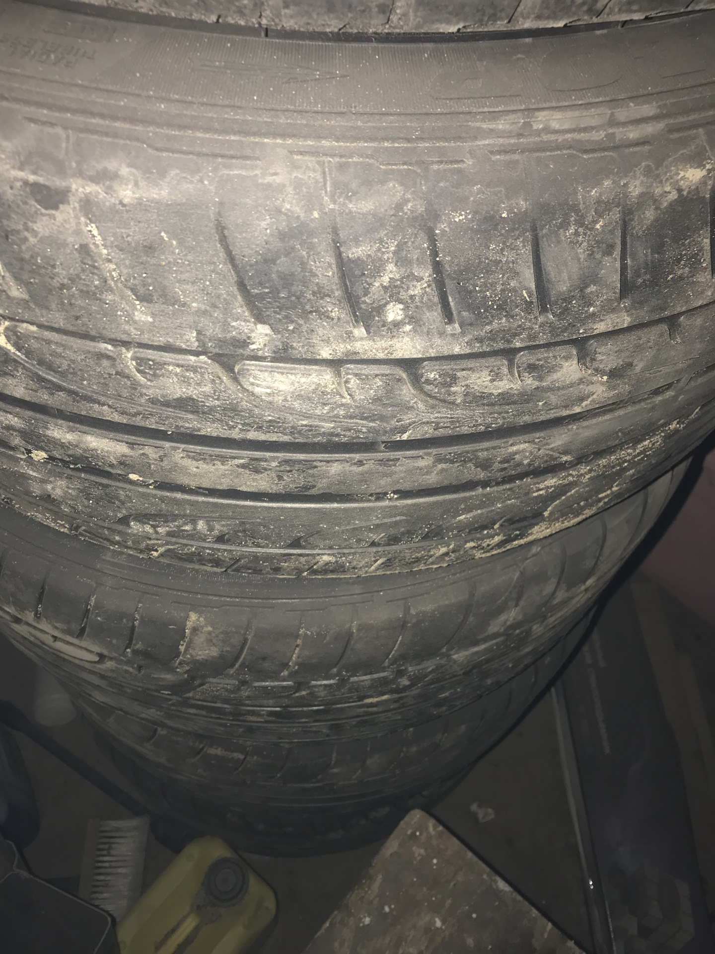

Про "сговор маркетологов" — у меня бридж ЭКО. Минус — быстрее износ, об этом сразу предупреждают. И во второй сезон стали шумнее. Мокрую дорогу держат. В лужах хорошо оттормаживают. Накат изумительный. Особенно если сравнить с шипами зимними. А по сути диагональных и перпендикулярных канавок у них нет. Есть глубокие диагональные. Если бы не шум во втором сезоне, о смотрел бы на них при замене.
Так что думаю пост о глубоких диагональных канавах сильно надуман.
Пысы: эко фиг гребет в грязи в полях, но если достанут до твердого то машина ровно идет

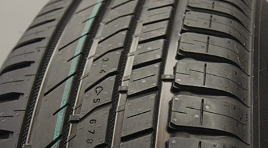

Вы хрень написали насчет Nokian, хорошие шины! И извините, но даже на видео финны рекламируют отличную женскую Ж ! И Финляндия вам не очень то и гейроппа! Они довольно обособленны. В общем аффтар не несите пургу! И финнов уберите (тем более, чуть ли не единственный более или менее союзник РФ в ЕС).
Протектор Хакка Греен 2

А советовать людям брать всесезонку на круглый год, тем более скандинавскую — это смерти им желать. Там тормозной путь в жару будет космический. Я как-то наблюдал такого "умного" персонажа. Тормозил в пол, на асфальте были куски(!) протектора. На улице было около 30. Но он всё-таки догнал остановившиеся перед ним машины. Ехал-бы на нормальном лете, оттормозился-бы за милую душу.

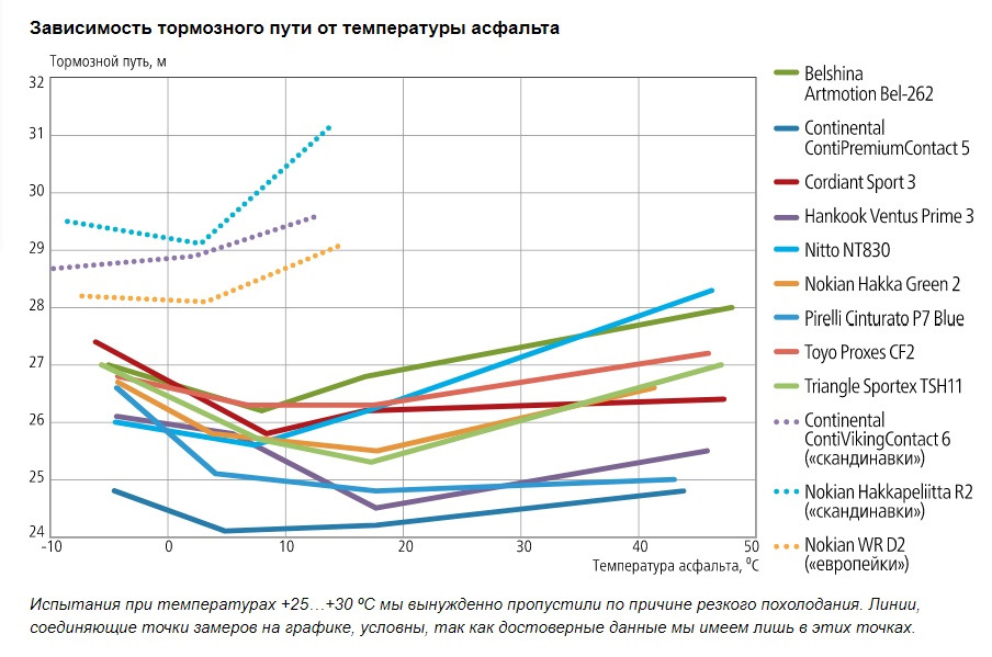

Бред! зимняя резина летом от жары может стать ещё мягче, а слетовательно лучшый зацеп! а некак не *плыть*

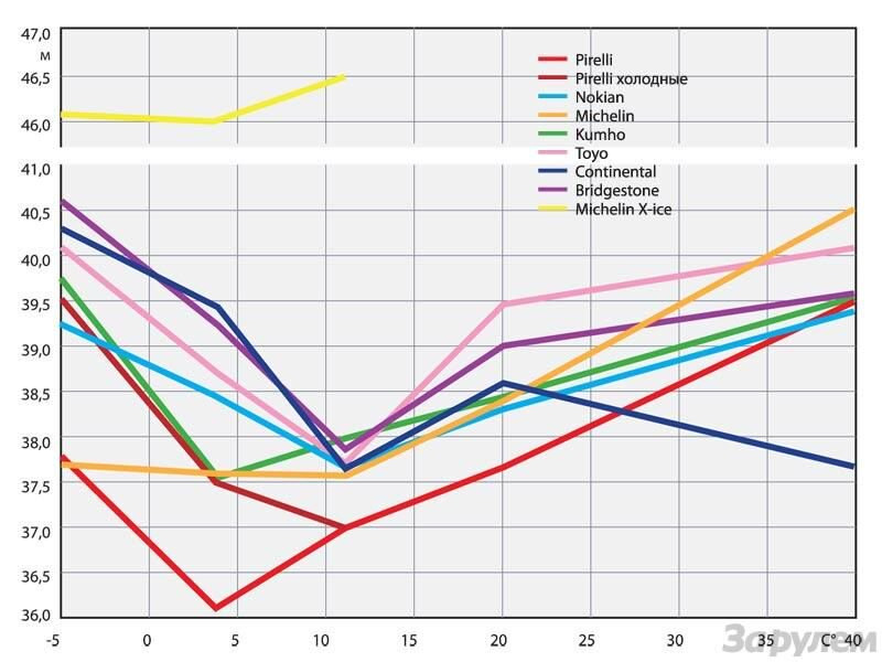

вот более древний тест, тогда из зимних была только мишлен х-айс2
SuJlTaN
www.zr.ru/content/articles/906607-tur-temperatur/
вот ссылка на тест, думаю все станет понятно
на графике точками отмечены результаты зимней резины, а линиями летней.
Думаю тут двух мнений быть не может.
