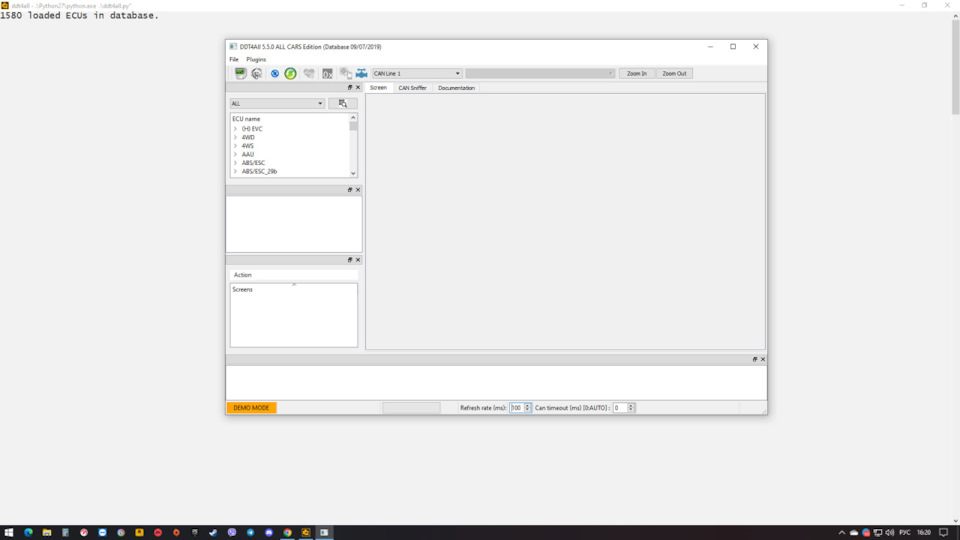

DOWNLOAD For Windows XP — 7 — 10:
ddt4all Dacia.exe. (20.01.2019) Version 5.3.5 with screen logger and with classic and dark style.
Only Dacia (UCH and CLUSTER with translation of the most popular configurations. RU, PL, DE, FR, GB).
ddt4all All cars.exe (20.07.2019). Version 5.5.0 with database 09/07/2019

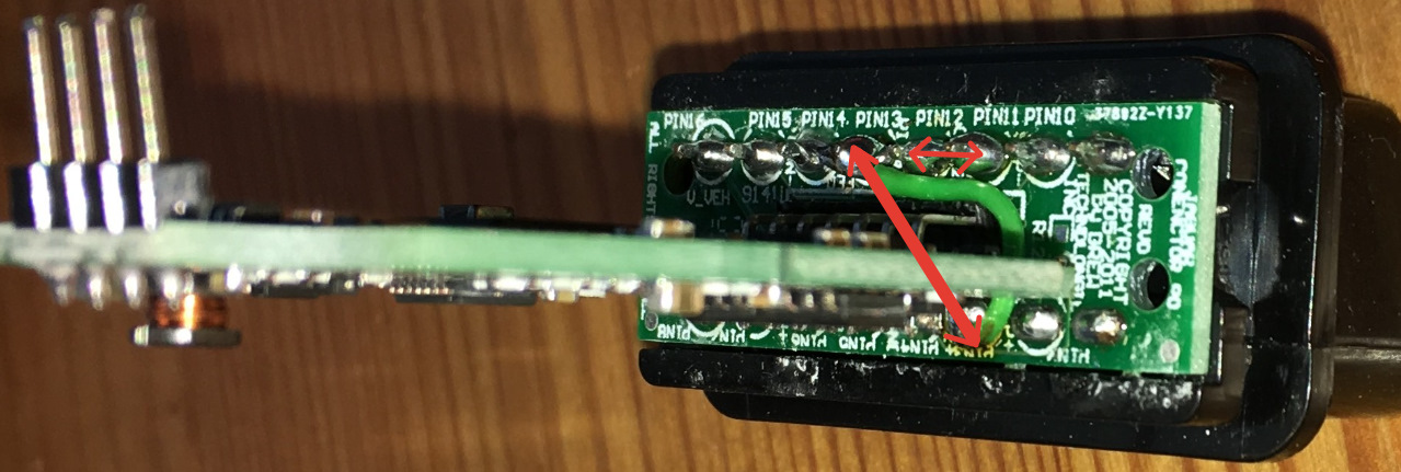

Использование ELS27
Для подключения через ELS27, нужно в самом адаптере соединить между собой пины 3-13 и 11-12.

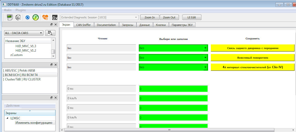

В инсталляторе созданным только для Dacia (Logan, Sandero, Duster), есть перевод всех основных функций про которые я писал в своем БЖ. На фото ниже видно где именно они находятся.
А так-же темная и светлая темы:

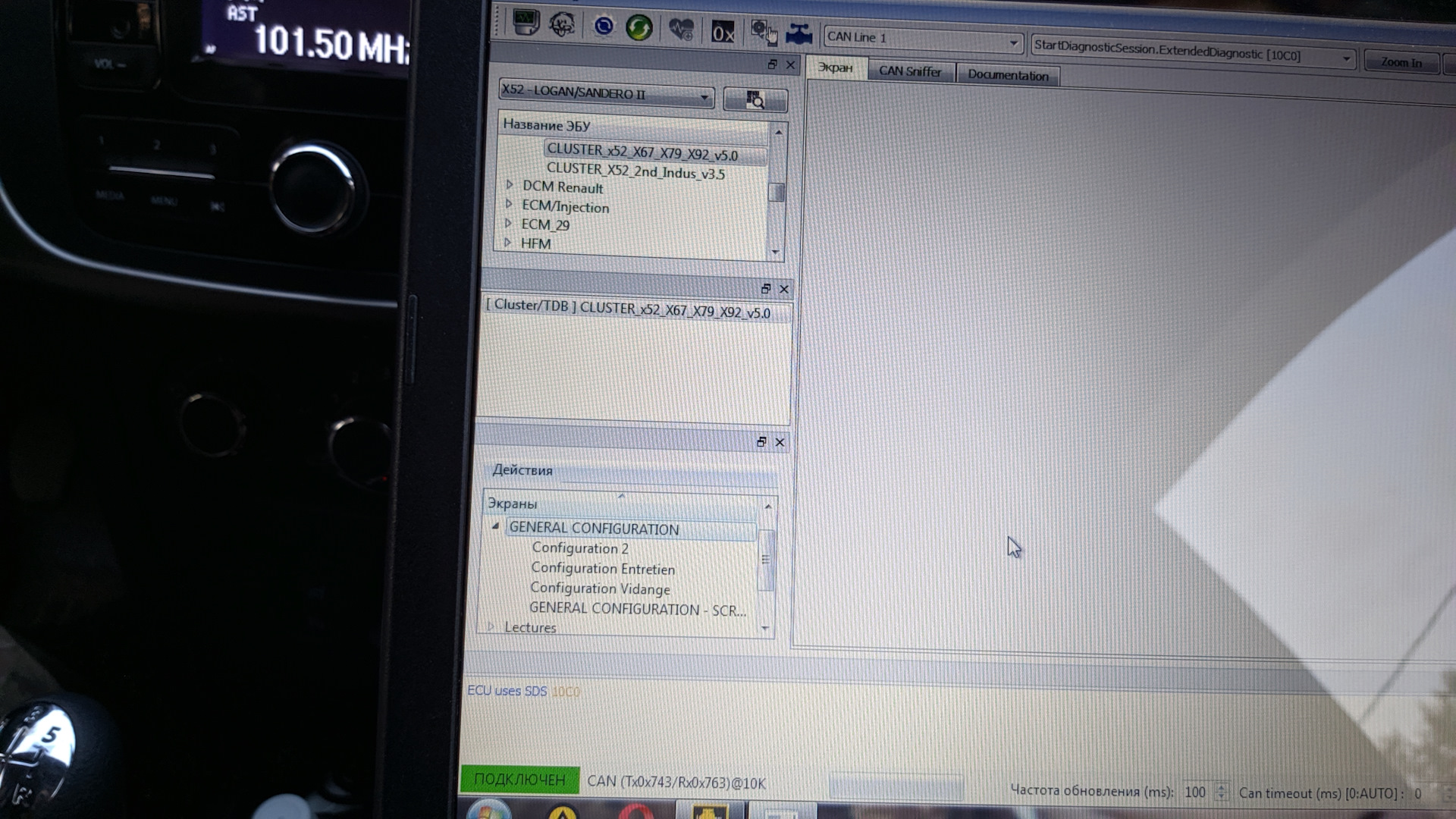

Помогите пожалуйста. Ниссан х трейл т 31 не подключается. Скачал 4 разные программы и ни чего.
Reno Trafic 2023 года — не подключается на этапе адаптера.
может ктото фото выложит какой адаптер ELM "правильный", а какой нет .
Спасибо!
Установил ddt4all на ноутбук под управлением win7
Подключил адаптер rokodil к ноутбуку по bluetooth, пароля не потребовал.
После запуска программы при выборе подключения никаких портов программа не видит. Адаптер подключен, windows его видит.
В какую сторону рыть?

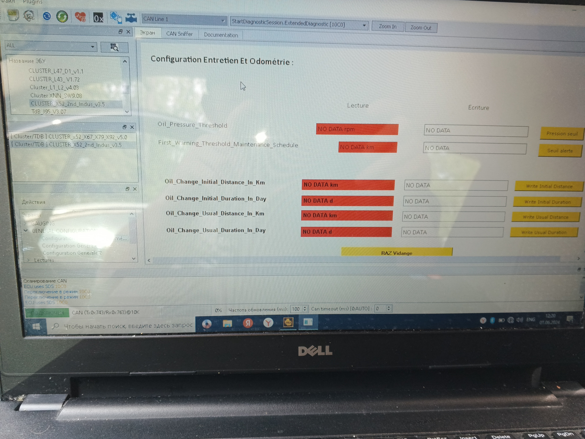

Может кто подскажет программу установил, есм327 1.5 на блитуз подключил, блоки открывает но везде где должны быть показания пишетNO DATA
Такая же ерунда, в основном все показания такие, думал дело в адаптер, сменил, но не помогло. В итоге решения пока не нашел
Если найдешь решение проблемы напиши, а то сам голову ломаю!)
mihcel1989
Вот и у меня та же фигня. Хотя через ecu tweaker параметры читаются и пишутся.
mihcel1989
Кто то решил проблему? у меня тоже самое у меня правда ELM327 WIFI и блутуз одинаково не работают
В нижней части окна ddt4all установите refres на 100 мс и auto на 400 мс. Это должно помочь

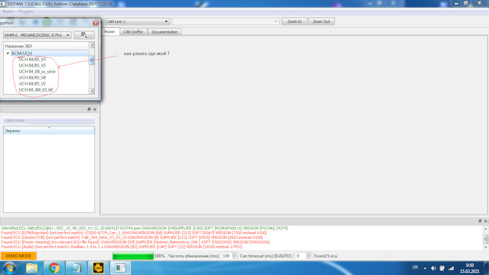

Renault Kadjar после активации камеры заднего вида, и перезайдя в програму настройки несохраняються, ето у меня глюк или програма глючит

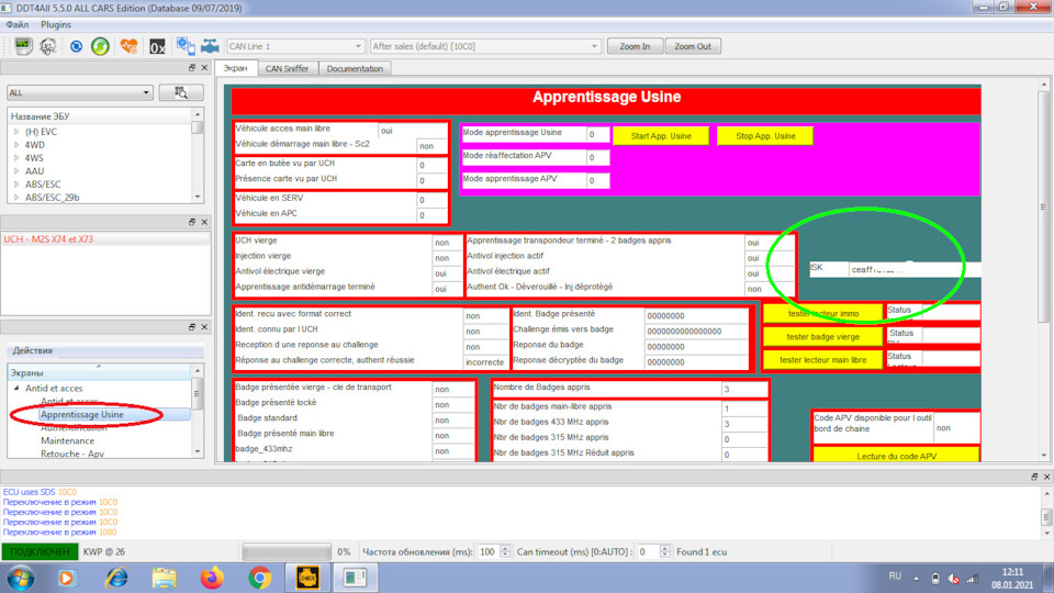

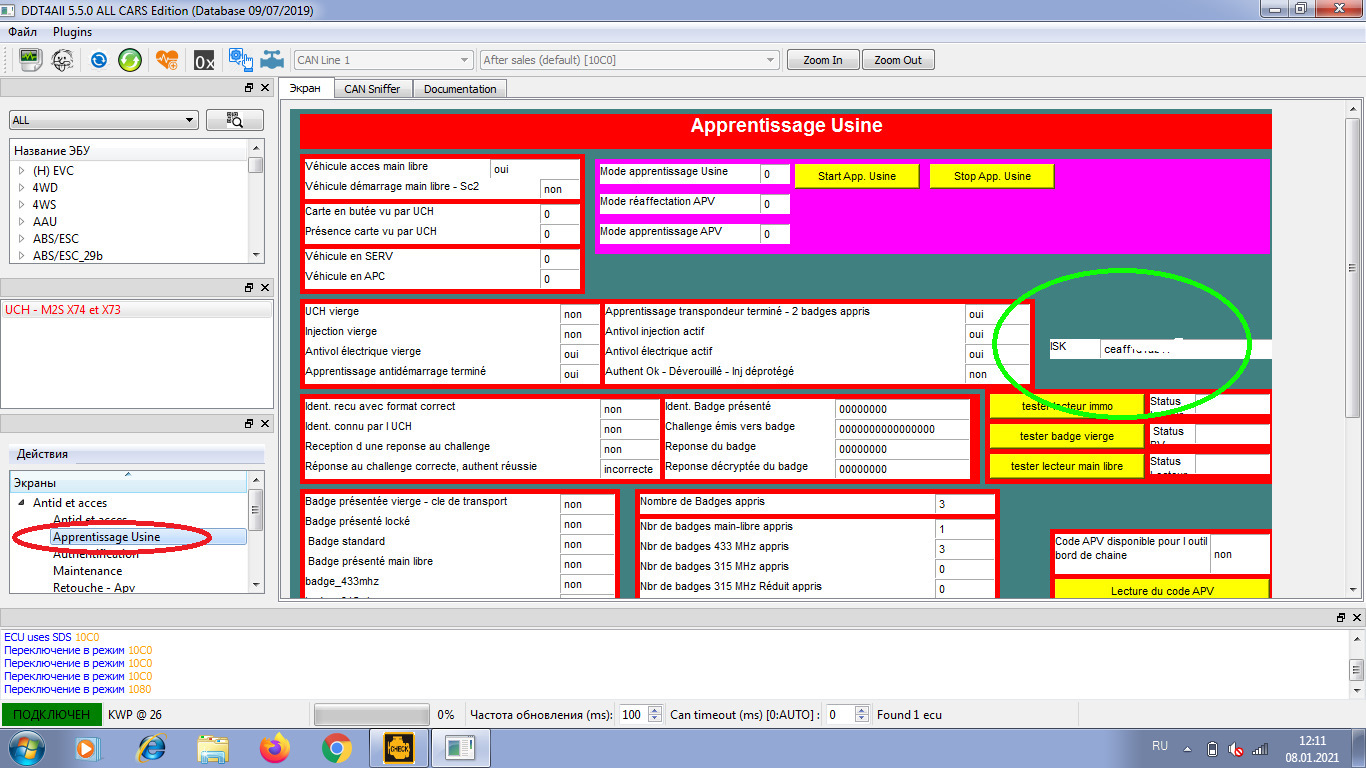

Добрый день. Хотел попробовать добавить ключ-карту у Рено Эспейс 4, но ничего не получилось.
Не получается через ddt4all получить ISK код…
Пересмотрел кучу разных манов и видео. У меня читается блок [ UCBIC/BFR ] UCH — X81 phase 1 — v12.00. Перерыл все экраны. Ничего похожего на поле как на скрине нет.
Не подскажите, куда копать?
кстати и в RenaultPinExtractor2.exe нет такого блока, или это единый пункт для всех Еспейсов 4?:
UCH 95160 (Jaguna2 ph2, Espase IV, Velsatis ph2)
Спасибо тебе добрый человек, теперь моя машинка еще ближе к идеалу )))

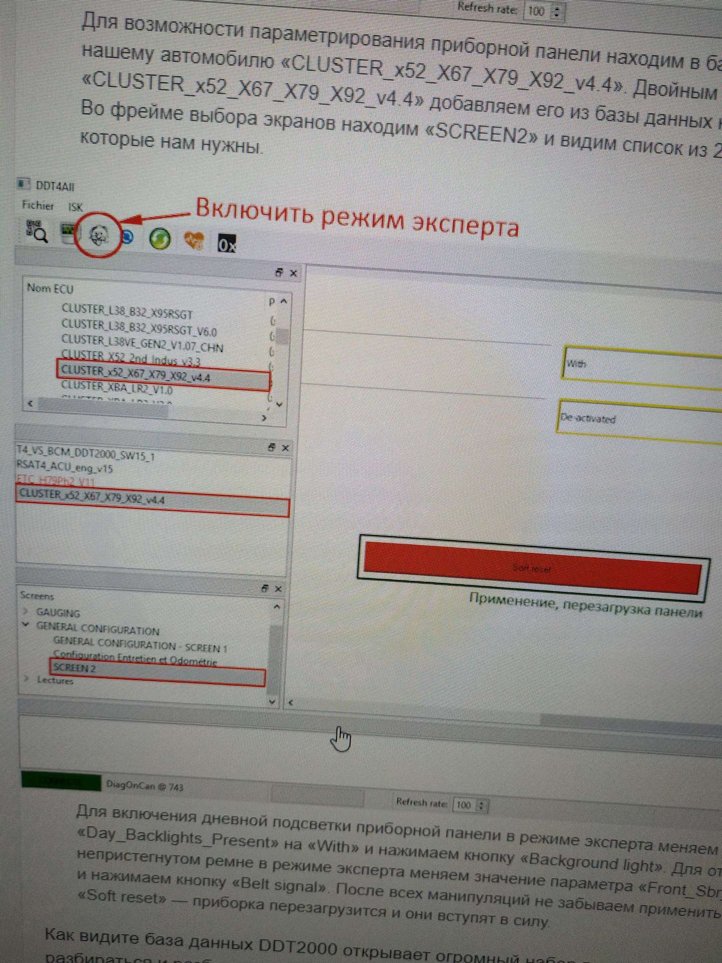

Ребята подскажите где в новой версии найти изменение параметров сработки сигнальной лампы масленки?
Пераметры замены масла нашел и калибровки бака, а вот сработку масленки ни как.
Megane 4 седан
Вы по давлению ищите?
Да

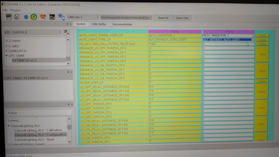

В общую копилку: отключение автосвета на дастер 2:
не работает эта фишка

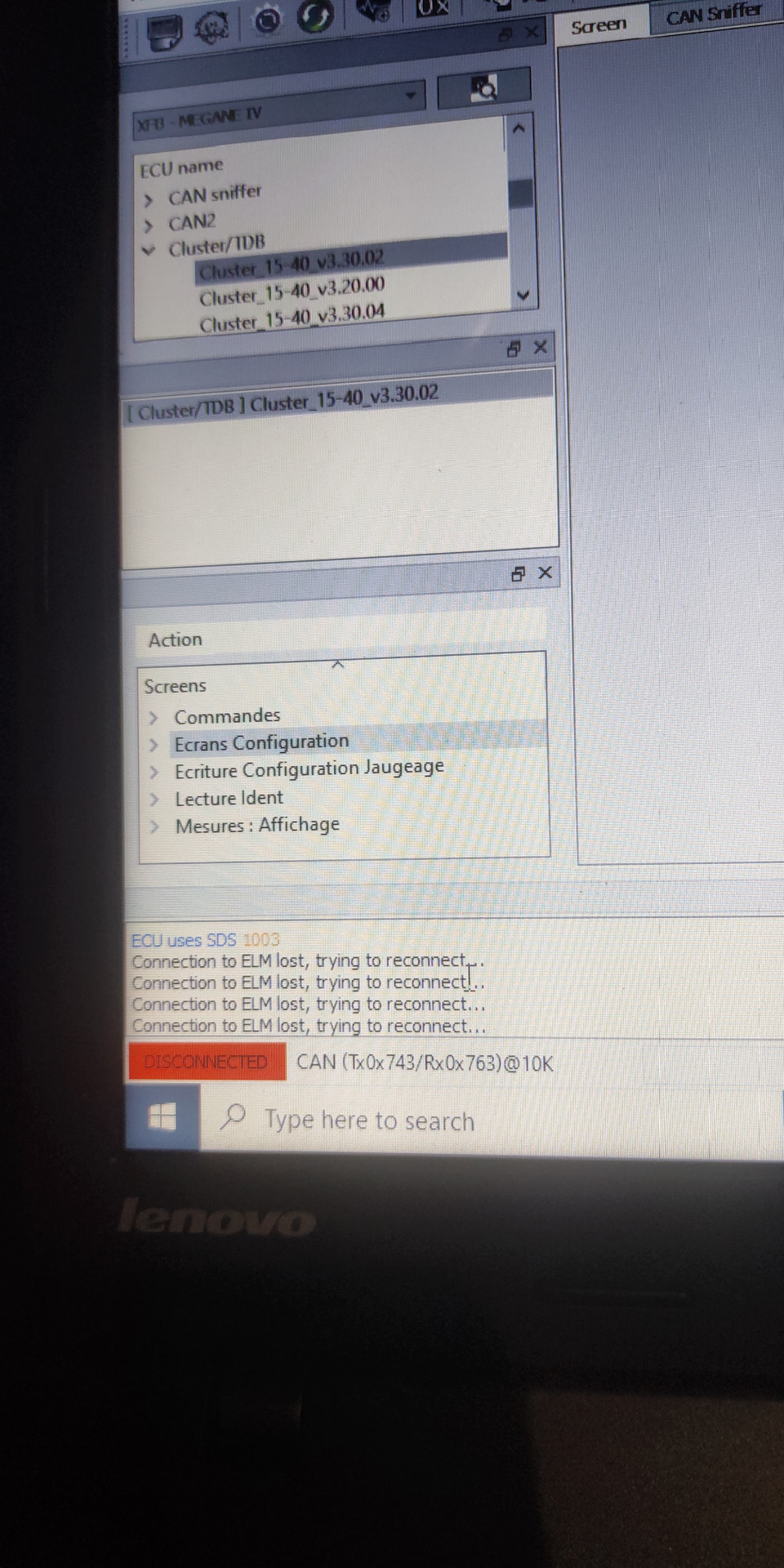

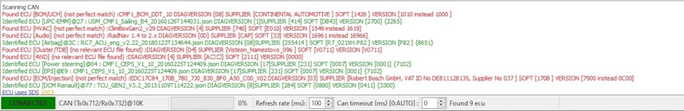

Господа, подскажите, подключаюсь через елм, показывает что все ок подключено, выбераю машину, захожу в приборку, выбераю любой из 3 конфигурации, и как только выбераю дальнейшее действие, пишет дисконект, ничего не могу сделать. Левый елм? Или в чем еще модет быть проблема? Спасибо
Добрый день. У меня почему-то не находит программа вообще никаких блоков. Каптюр 2016 года, адаптер проверял прогой elm327 indetifier, пишет все хорошо. Может я не ту машину выбираю в программе? Пробовал вроде все (по несколько раз Х87, ХНА, ХНАРh2. Подскажите направление в каком копать… Залезть решил туда по причине самопроизвольного отключения камеры заднего вида и дворника (парктроники, фонарь и противотуманки при этом нормально работают)

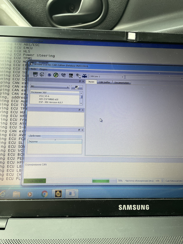

Всем привет!
Хочу сделать адаптацию робота на Весте, но начиная с выбора экрана прога начинает жёстко тормозить(
Почему так происходит? пробовал разные версии (последнюю 5.5.0)
По несколько минут жду считывания какой-нибудь инфы.
В остальном ноут не тормозит (Asus на i5, 8Gb, SSD)

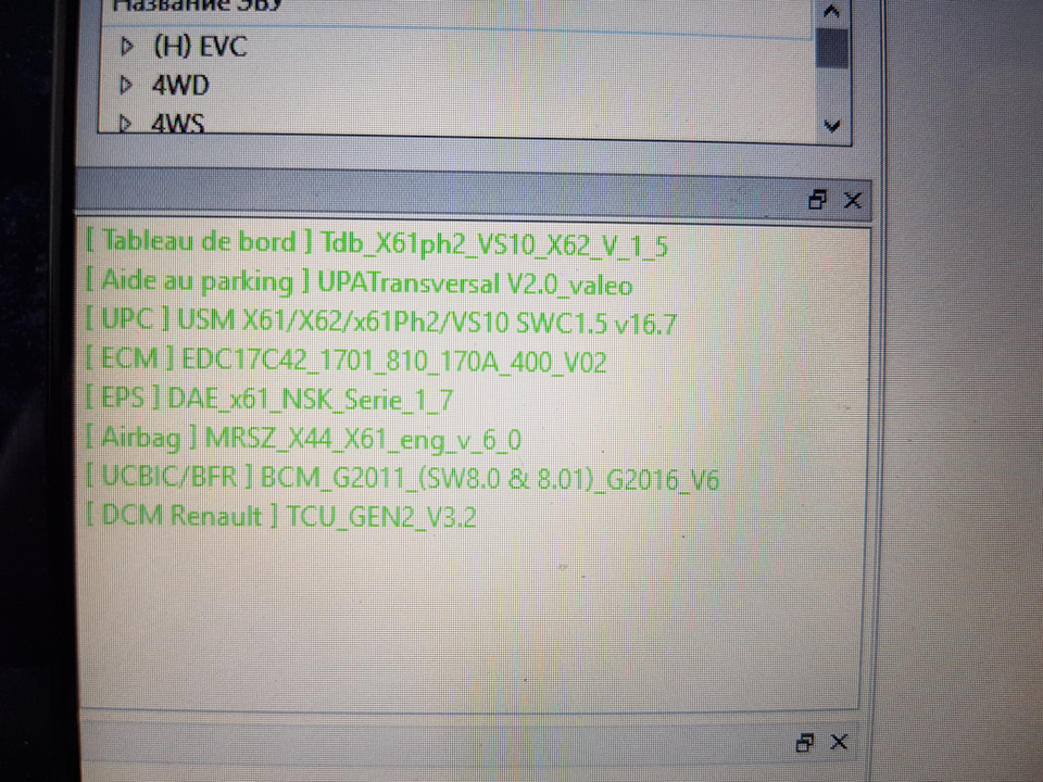

Кто подскажет почему прога не видит торпеду Эспейс 4 фаза2 ?
Здравствуйте, Может поможете в вопросе?, есть блок управления климатом Хрей 285259731R, хотелось бы его поставить на весту в место(8450008027) но CAN сигнал соответственно не тот, Еть ли возможность поменять CAN сигнал чрез ddt4? раньше и панель шили через замену ДАМПА, а теперь через ddt4 легко.
Не знаю почему, думал вначале проблема в элм сканере. ( Но он у меня 1.5 версия, блютус, двух платный- вообщем ориг)- так вот при подключении в Меган 2 дорест 2005 года отображал 5 блоков. Самая последняя база и сам ddt4all. Почитав где то про то что не все блоки видит- наткнулся тут же на драйве на статью ( старую). Паренёк, Рено Меган 2, 180 база ddt4all- и у него дофига блоков. Семь или восемь. Удалил я самую последнюю ddt4all, нашел 180 старую ddt4all, подключил и обнаружились 8 блоков с кучей подблоков. Ремень отключил чтоб не пищал(меню почему то называется петля ремня водителя), круиз контроль включил. Это всё я к чему?-может кто ещё Меган 2 дорест делает как я — новая последняя база не все блоки видит-, а старая 180 я — все.
Где брал старую версию?
Нагуглил на каком то форуме реношном. 8 блоков показывало. Главное надо коннектиться на полузаведенной тачке. Это длинное удержание кнопки старт чтоб все загорелось и кондюк включился, но сама машина не завелась чтоб.

Добрый день. Renault Lodgy 2019г. Нет главы SCREEN 2, как написано в инструкции по ddt4all, чтобы включить подсветку приборки.
Через телефон через PyClip Dacia тоже нет главы ПАНЕЛЬ ПРИБОРОВ (П/ПАН) Что делать? Куда копать?
Нет скрин 2, почему?

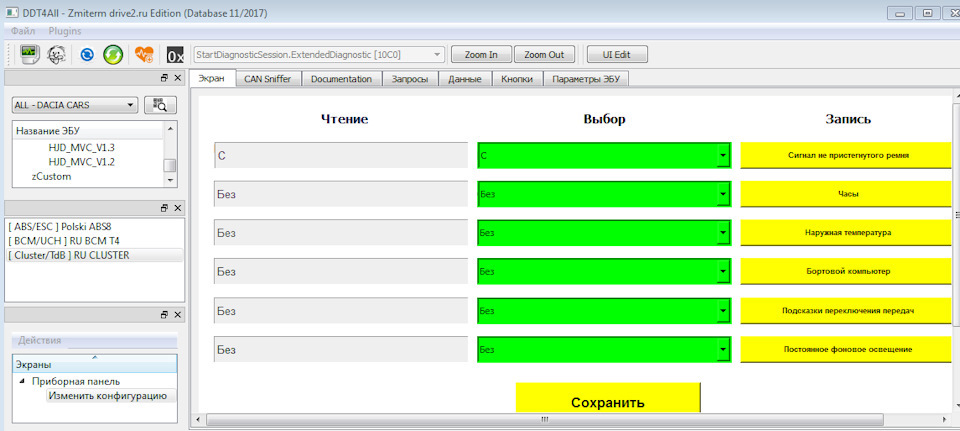

Здравствуйте! Логан 2017 год. Хочу внести корректировки в расход бензина на приборе, так как езжу на метане. В пункте GAUGING, в каждой ячейке указано "NO DATA" и не даёт ни изменить, ни сохранить другие значения. Подключаюсь через ELM и ноутбук.
Привет. Такая же фигня, все мелкие плюшки включаются, а в меню GAUGING тоже NO DATA. Подскажите победили как нибудь?

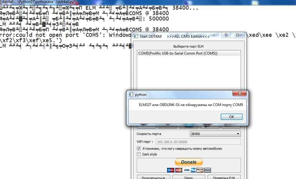

Hi,
Can anyone help me with this error?
Thank you!
Hello!found the reason?I have a similar situation.

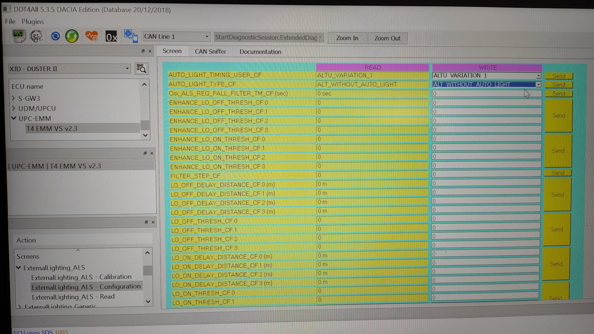

Здравствуйте, подскажите пожалуйста не могу сохранить настройки приборной панели, Рено Дастер с новой приборкой, нажимаю кнопку сохранить в машине пикает два раза а настройки не сохраняются, что нужно сделать.

С помощью ELM327 и ddt4all считал блоки. Есть многое, мультимедиа нет. В чём подвох?
Мультимедиа у Renault находится на CAN-2 Надо дорабатывать ELM-ку и CAN-2 в программе выбрать

Как привязать новый ключ к Рено клио3
тот же вопрос)
