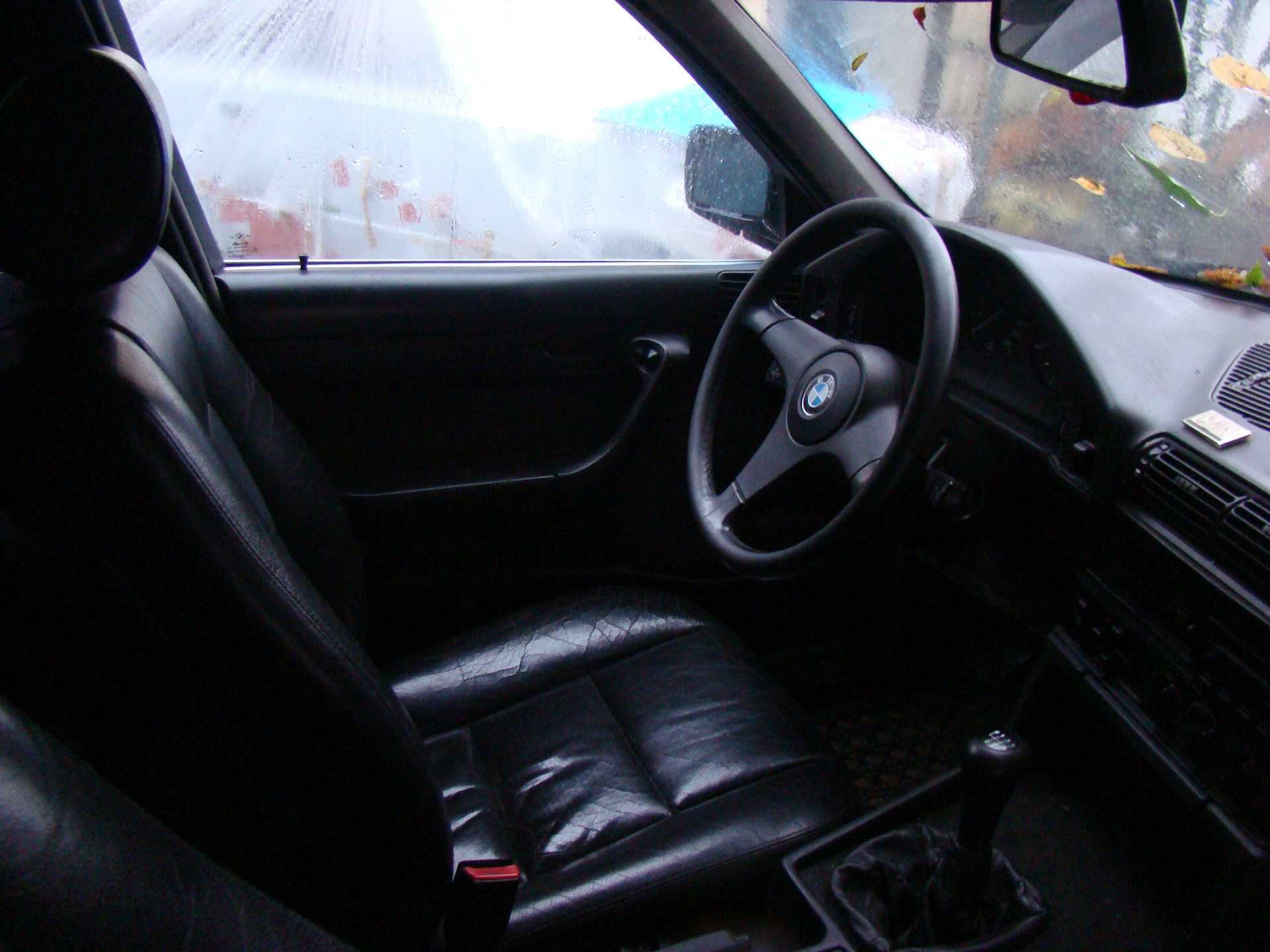

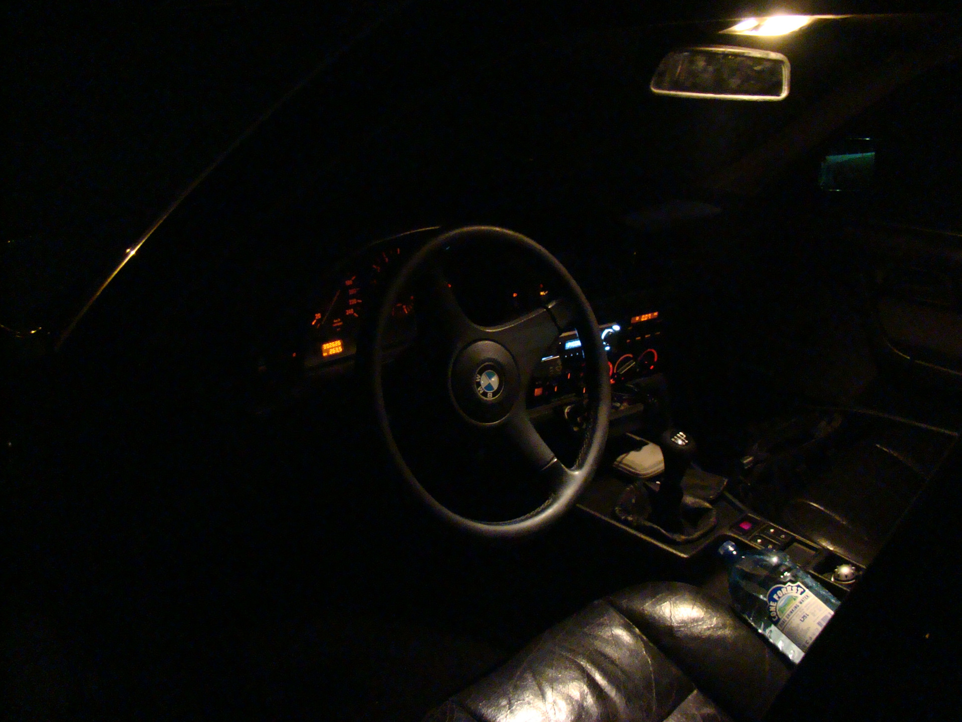

Полумрак и строгие линии в салоне моей машины выпуска ноября 1989 года мне нравятся даже больше, чем визуально более дорогие интерьеры последних машин этой серии с большим рулём под подушку, светлой кожей и деревянными вставками: роскошь мягкой кожи здесь не в ущерб общему…нет, это не аскетизм, это святая простота.
Кстати, запах этой кожи за четверть века не выветрился — садясь в машины тех лет и с закрытыми глазами можно легко отличить БМВ от Ауди, а Фольксваген-Пассат, например, от Форда Сьерра.
Особенности посадки в этом автомобиле, в общем-то, известны, но напомню — водитель и его спутница сидят далеко друг от друга, разделённые широким тоннелем и при этом прижатые к дверям плечами. Не знаю, зачем здесь пять столько регулировок (причём электрические даже подголовники!), ведь единственно правильное положение кресла — до упора вниз и спинка вертикально — на этой машине, как ни на какой другой, нужно чувствовать положение задней оси спиной — на скользкой дороге она управляется не рулём, но педалью газа.

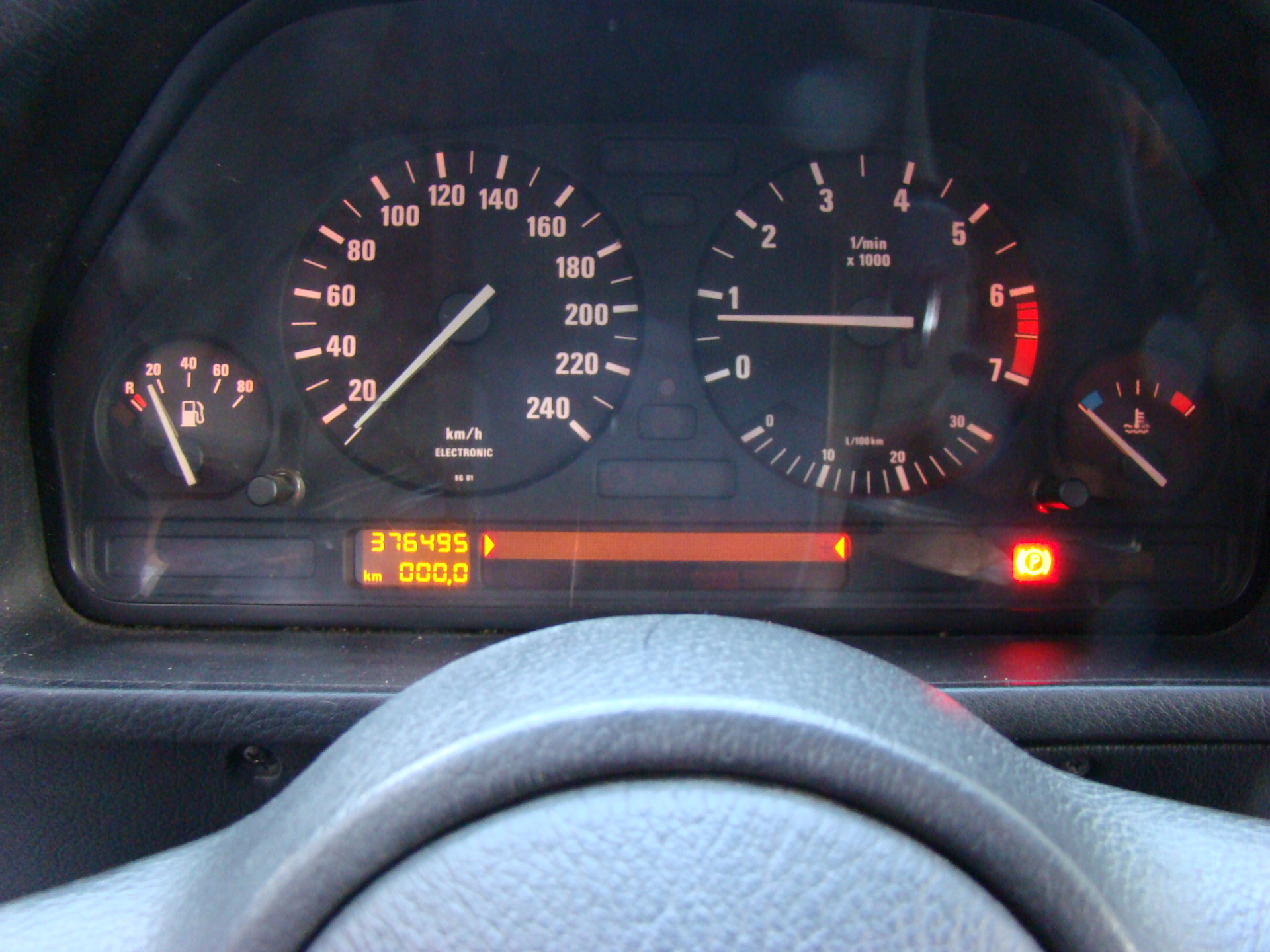

Показания пробега на таких машинах были довольно условными уже на момент их ввоза в конце 90-хх годов — грех не ездить на ней много, грех унывать, считая каждую тысячу рублей, залитую в бак — я бы рассчитавал хотя бы на 50 тысяч километров в год, особенно в период их молодости. Да какие пятьдесят — в моей юности на "девяносто-девятой" у меня никогда не выходило меньше, а из этой машины я бы просто не вылезал!

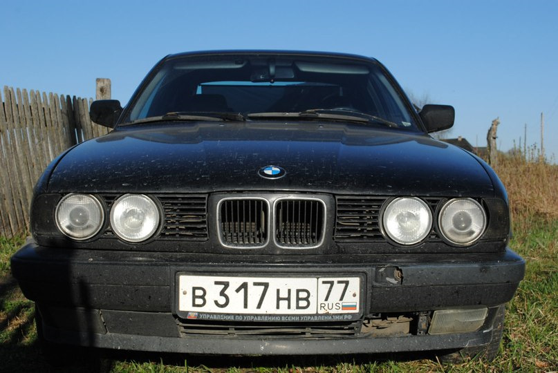

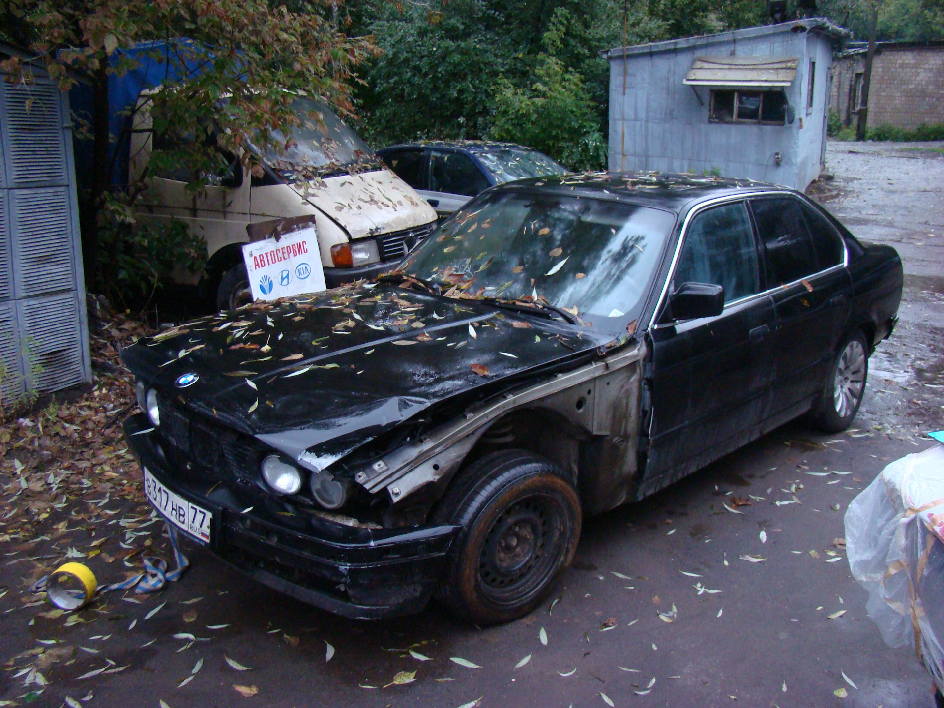

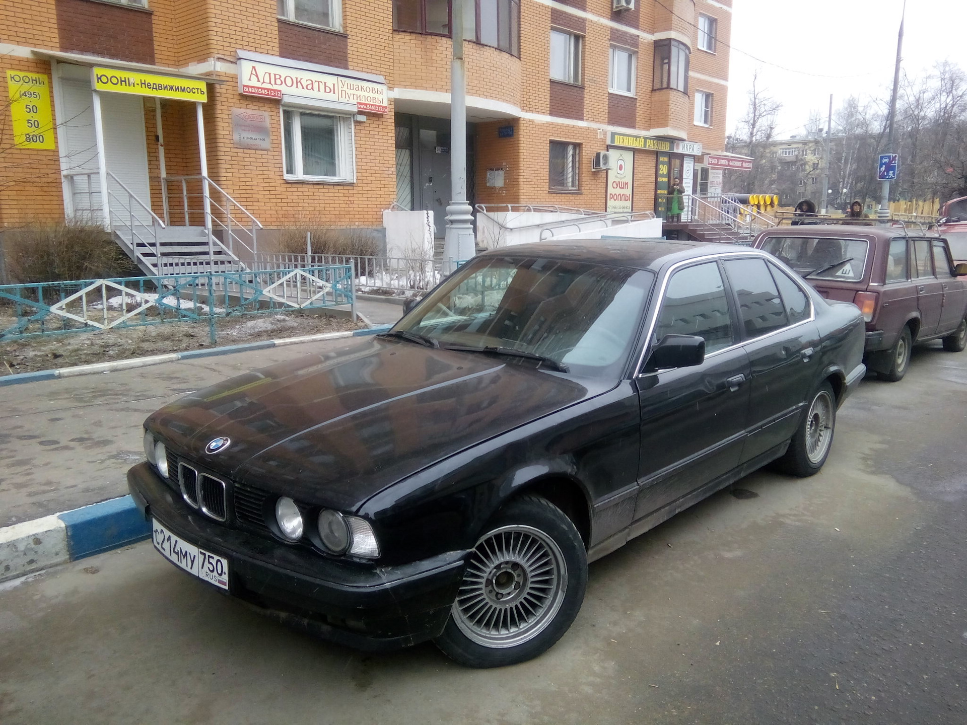

А такой я купил эту БМВ за год до описываемых событий — после аварии машина обошлась мне в сорок тысяч рублей. В Россию она была ввезена уже немолодой, отбегав 9 лет по Германии, но удивительно, что и здесь никто из бесчисленных владельцев так не смог прикончить мотор — на блоке M30B30 стоял ещё заводской номер из документов, а вот механическая коробка Getrag с оранжевой наклейкой и задний редуктор уже были не "родные" — по словам прошлого хозяина, их привезли из Беларуси, где разобрали "семёрку" в кузове E32. По уму, такая коробка заправляется жидкостью Dextron 2D, но у меня внутри была залита обычная «минералка», которая при понижении температуры на улице до плюс 5 градусов первые километры давала о себе знать довольно "вязким" переключением, хотя и требуемую серию Декстрона ("двойка" сделана на минеральной основе) очень текучей тоже не назовёшь.
После удара об отбойник у машины был смят торец левого лонжерона, погнут корпус амортизационной стойки и оба левых рычага, а крыльчатка вентилятора и пробитый ею радиатор охлаждения лежали в багажнике, почему-то не работал и насос ГУРа. Заднего бампера не было вообще.
Лонжерон вытянули гидравлическим домкратом, отрихтовали телевизор, капот и водительскую дверь, заменили левое переднее крыло и рамку левой фары, склеили передний бампер и поставили задний с другой машины. После этого сделали покраску бамперов, капота, крыла и половины двери — за всю работу я отдал знакомому азербайджанцу ещё сорок тысяч.
Кузов он вытянул отлично — по зазорам капота и тому, как мягко он закрывался, нельзя было даже предположить, что машина билась спереди. А вот покраска удалась так себе — оказалось, что обещанная мне покрасочная камера находилась под плачущей ивой, растущей во дворе автосервиса.

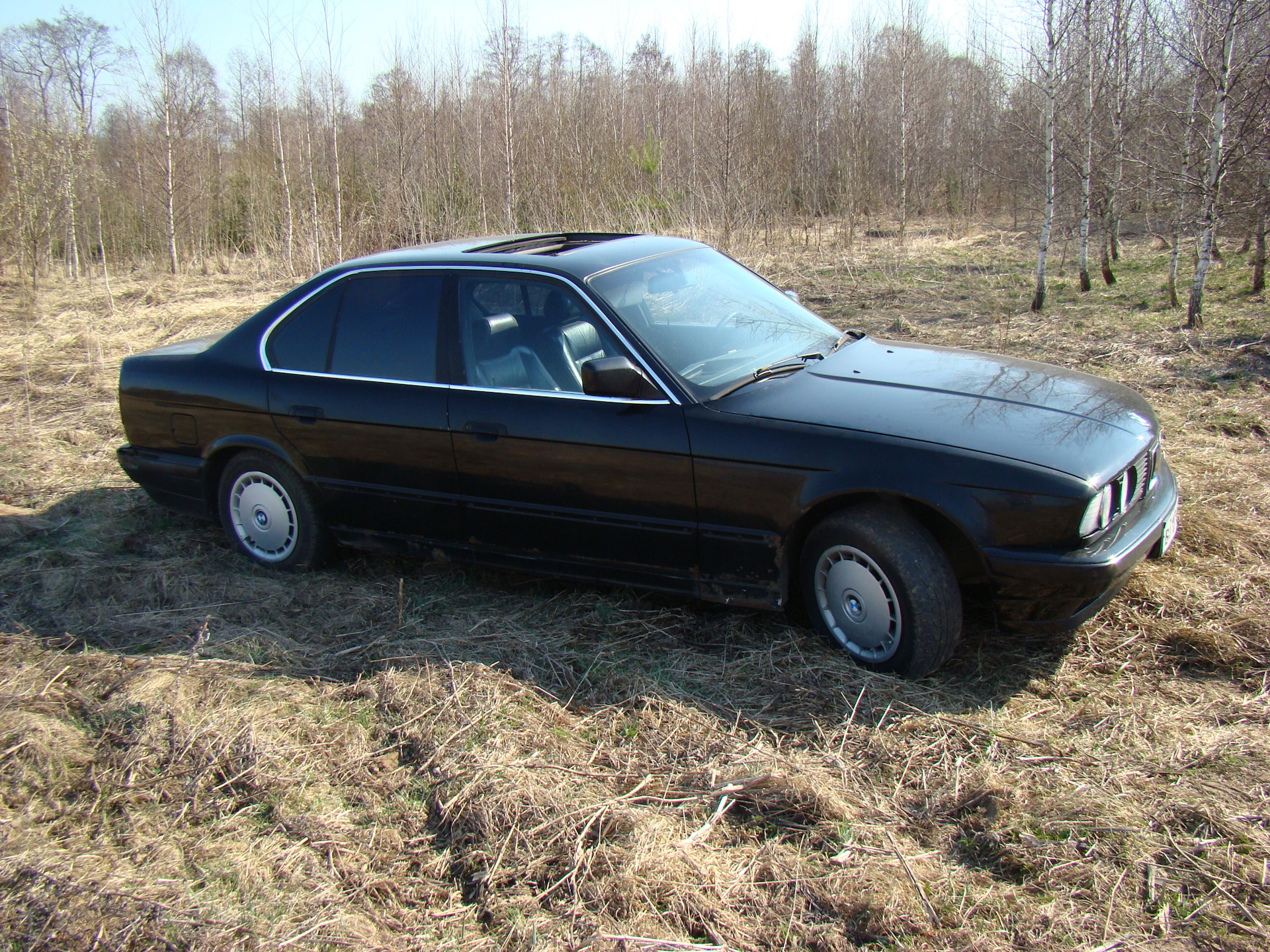

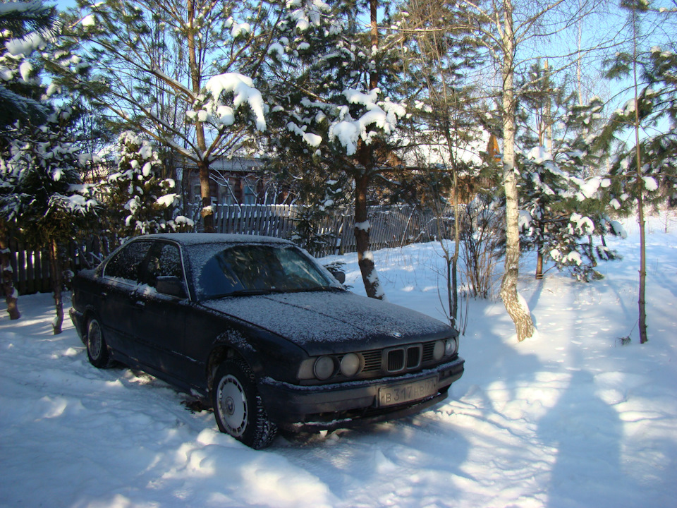

На зиму я приобрёл комплект новых колёс Pirelli Winter Carwing на 15-дюймовых оригинальных железных колёсах за 10 тысяч рублей. По понятным причинам они быстро потеряли добрую половину шипов на ведущей оси — на эту машину нужно было ставить "липучки".

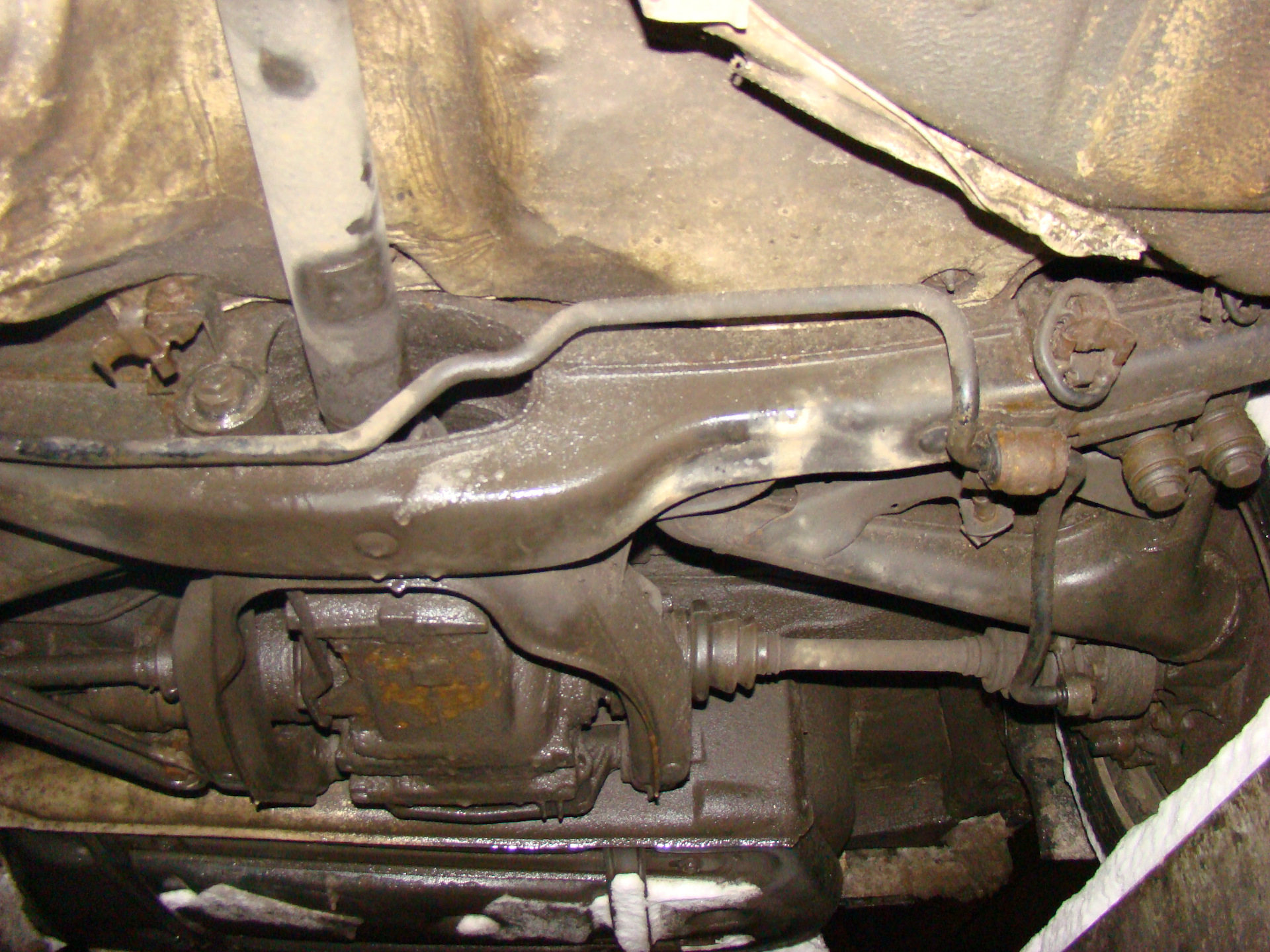

Задняя подвеска на косых рычагах, если сравнивать с "пятирычажкой" на Mercedes W124 и W140 (кстати, очень надёжной!) или вольвовским Мультилинком с его 24 сайлент-блоками, довольно простая, но, как правило, на замученных "пятёрках" там нет уже ничего живого и, дабы разом прекратить любые стуки снизу, лучше менять всё скопом. Самые простые в замене детали — стойки стабилизатора ("вертикальные косточки" 10671 Lemferder), стойки рычага ("горизонтальные косточки" между рычагом и балкой 10643 Lemferder) и подушки стабилизатора (10992 Lemferder) — для их замены достаточно уметь одевать головки на вороток.
Сайлент-блоки балки (10640 Lemferder) и сайлент-блоки рычага (300 3333 2901 Meyle) меняются чуть сложнее, но стоят тоже копейки.
Марку доставшихся мне амортизаторов я не знаю, но в такой конфигурации "пятёрка" обладала замечательным сочетанием мягкости, плотности и энергоёмкости — лишь иногда, проходя волны на мостах, я слышал как глушитель высекает искры, но то происходило на таких скоростях, о каких лучше не упоминать вслух.
Передняя подвеска на стальных рычагах (впоследствии на БМВ 520i touriing 1996 года у меня уже стояли алюминиевые) даже на большинстве e34 из нижней ценовой категории (100-150 тысяч рублей на тот момент) пребывает в приличном состоянии — это совокупное следствие не только надёжности, но и широкой распространённости неоригинала разного качества по небольшой цене.
Гнутый корпус левой стойки я заменил в сборе (1000р на разборке): кастор и развал на e34 спереди не регулируются и для того, что углы находились в норме, необходимо правильное положение чашек кузова и, собственно, ровные стойки. Кроме этого, поменял оба левых рычага (верхний и нижний) вместе с резинками, купил амортизаторы Boge и опорные подшипники Rouville — всё вместе обошлось чуть дороже 15 тысяч рублей.
Правые рычаги и маятник на машине были почти новыми — друг, у которого я купил машину, пару месяцев назад сделал ей всю "морду". А я после ремонта подвески съездил на регулировку схождения спереди (сзади на моей машине оно не регулировалось) и сразу заменил развалившиеся опоры коробки (10463 01 Lemferder, 600 рубелей за пару) и мотора (10452 01 Lemferder, 6600 рублей за пару).

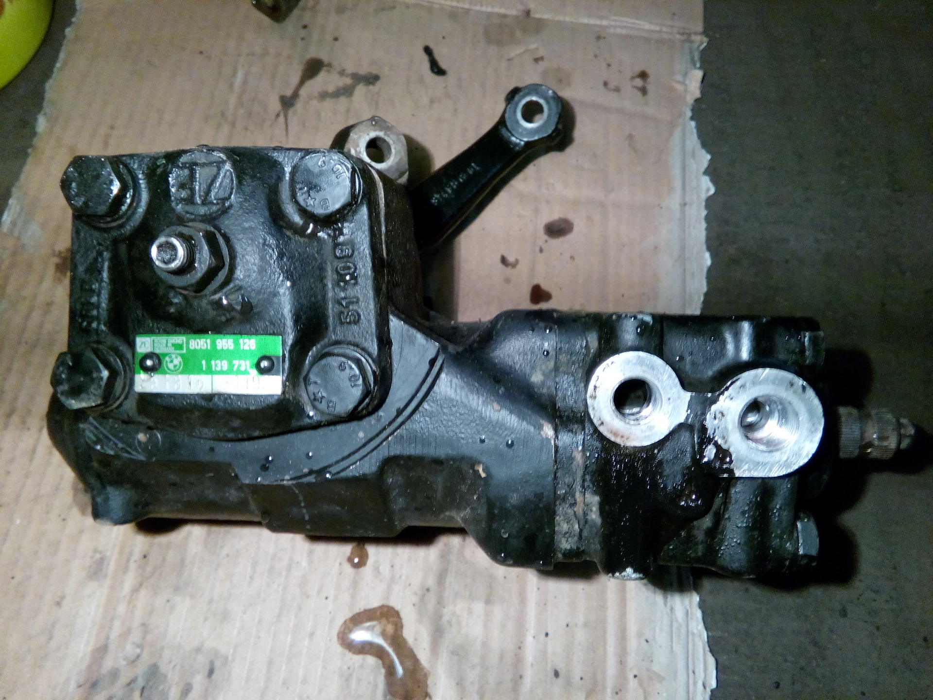

Крайний нюанс перед первым выездом — переборка насоса ГУР с заменой жидкости и пробитого шланга: больше никогда проблем с ним не было, но в крайних положениях старый насос всё равно шипел.

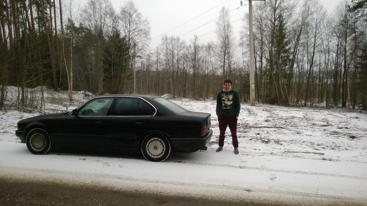

Первый выезд после ремонта — в Санкт-Петербург. Те немногое известные мне законы физики утверждают, что такого не может быть — привод задний, стабилизации нет, но шасси машины своё дело знает: БМВ почти не выравнивается полностью, однако чувство связи с ней я не теряю. Заправляюсь после Новгорода, отмечаю, что большой мотор не сделал "пятёрку" прожорливее — по трассе она потребляла те же 9 литров на "сотню", что и 520ia того же раннего года, на которой я ездил до этого. Совершенно поразительно работает "четырёхканалка" Bosch — при разном покрытии под колёсами на скорости 140км/ч можно просто бить ногой по педали и машина будет тормозить, не теряя курс. Сами тормоза тоже очень неплохие (сейчас на Ауди мне очень не хватает таких) — спереди стояла четырёхпоршевая система с дисками 302/30 от всё той же белорусской 735 E32.
В 2014 году в Петербурге было очень тёплое Рождество — утром я бежал по Южно-Приморскому парку до платформы "Лигово" в одних шортах, а вокруг по оврагам не было ни снежинки — ужинать вечером на Каменноостровский я пошёл в сланцах.

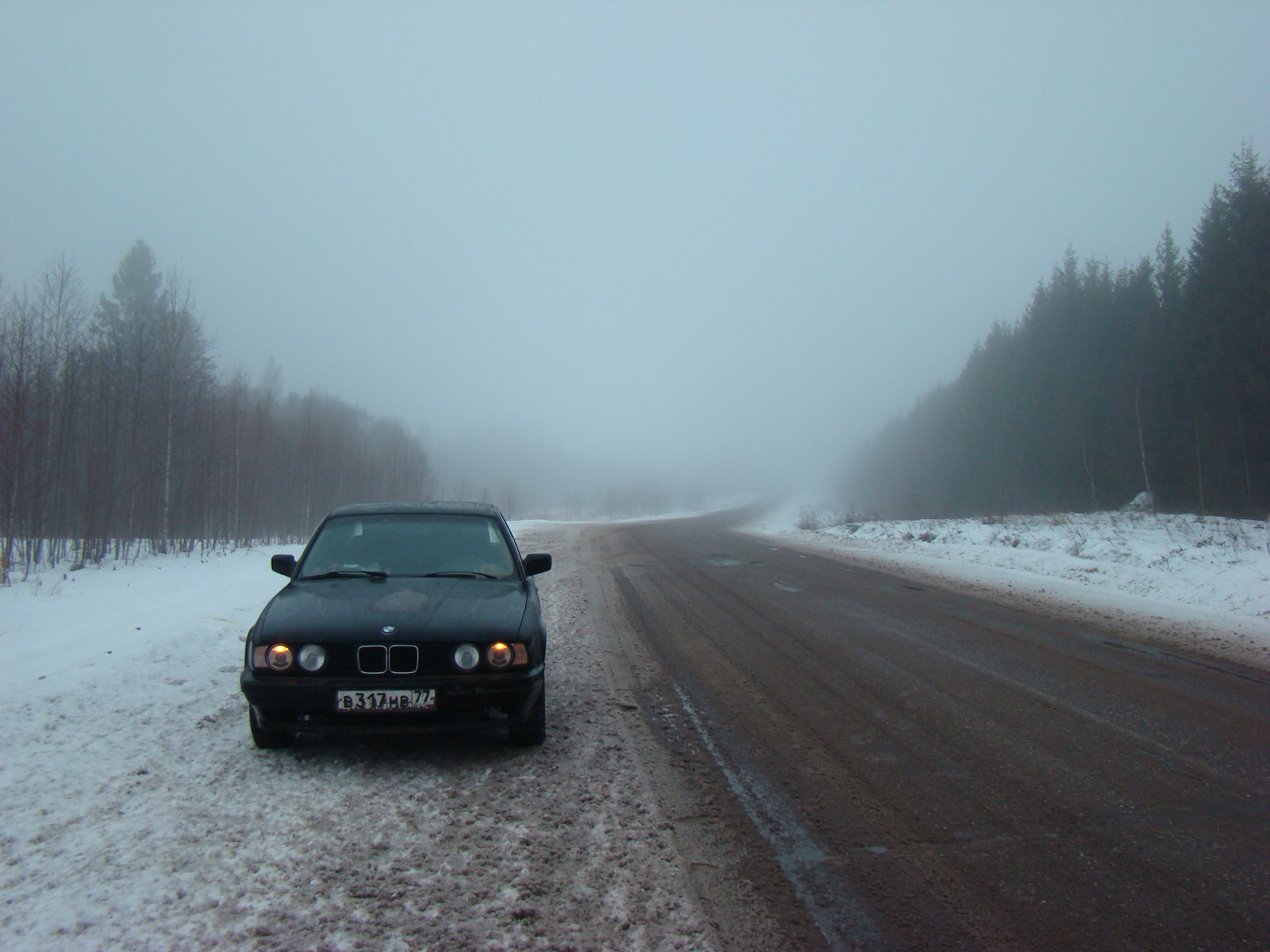

Своё зима взяла дня через три — когда мы собрались обратно, наша компания разделилась — кто-то, купив билет, просидел весь день в Пулково в ожидании вылета, а я, боясь быть заблокированным на пару суток буксующими грузовиками на московской трассе, пошёл из Питера на Мурманск, а через 150 километров свернул направо на Череповец.

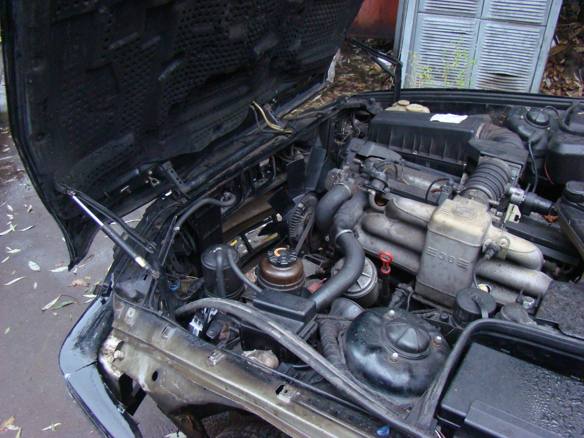

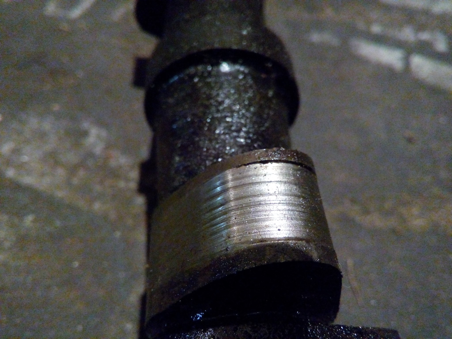

На этой дороге обломило коромысло клапана на первом цилиндре — машина потеряла в динамике, расход сразу увеличился до 12 литров, но до дома на 5 цилиндрах машина, конечно, доехала сама. Такой путь местными тропами Вологодской и Тверской областей длиннее (1000 километров), но ехать 150км/ч по платной М11 много ума не надо, здесь же требуется некоторая квалификация и азарт.
Единственный минус такого маршрута — на участке от вологодской Устюжны до тверского Кашина поесть, в общем-то, особо негде: так и не дождавшись Макдональдса, Никита извлёк на деревянный столик предусмотрительно взятые в дорогу хлеб и колбасу с сыром.
Оставшуюся часть зимы занимались мотором — я купил новый распредвал (20903070 SWAG, 10.300 рублей), комплект коромысел (20330005 SWAG, 10.000 рублей), сальники клапанов (12-25837-03 Reinz, 400 рублей), а также новую крышку распределителя (VK378 Beru, 5100 рублей), высоковольтные провода и свечи.
Ко всему этому добавил не особо дешёвые новые прокладки марки Reinz и стало ясно, что за сумму, потраченную только на запчасти для реставрации головки, можно купить целый мотор в сборе — средняя цена мотора M30B30 без навесного составляет примерно 30 тысяч рублей.

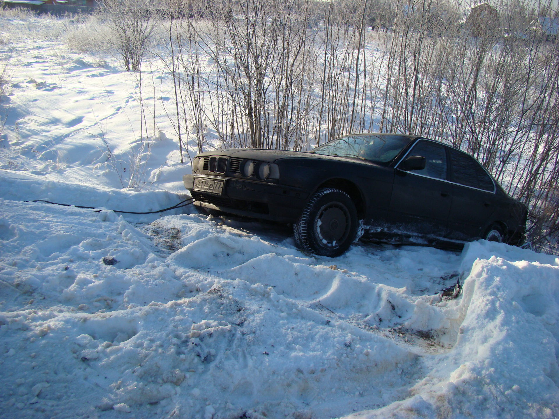

Конечно, зимой не единожды случались и ошибки — из этого оврага нас не смог вытянуть даже УАЗ, пришлось ждать грузовую машину.
Если протектор плохой, то БМВ зимой и вправду может застрять даже на асфальте, чуть присыпанном снегом, но на свежих "Винтер Карвинг" я без проблем ездил в деревню зимой, прокладывая след.

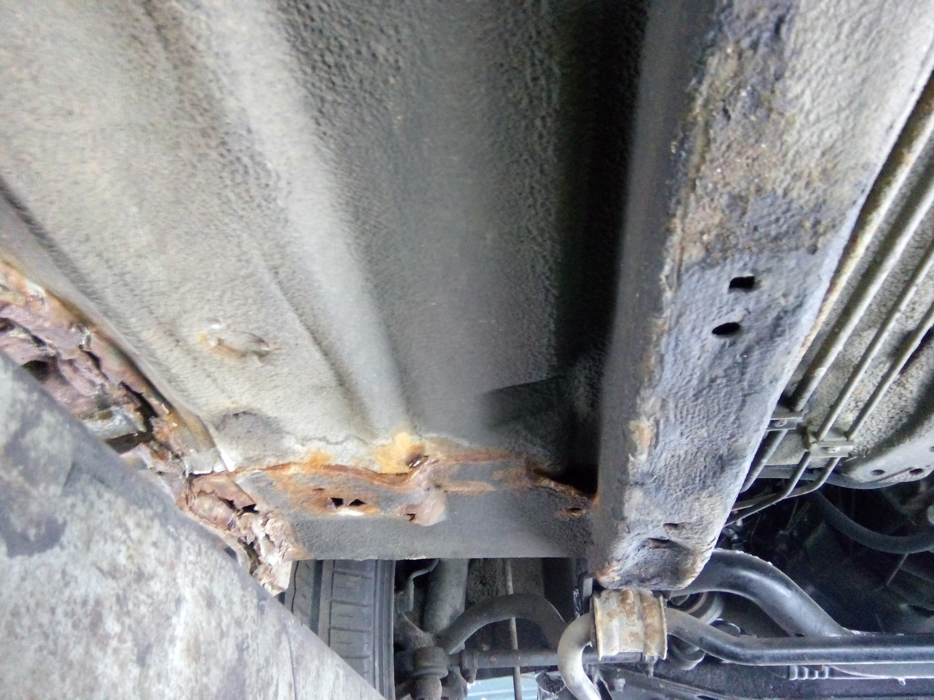

E34 избавилась от одной из самых трудоёмких в устранении проблем предыдущих кузовов E12/E28 – всеобъемлющего гниения передних стаканов. К их восстановлению, как и к сварке лонжеронов на таких машинах, я отношусь отрицательно – такой ремонт допустим для 518-ой «акулы», таскающей прицеп с дынями по полям где-то под Астраханью, но не для такой быстроходной машины. Всё остальное – пол, дно багажника, брызговики и пороги можно отремонтировать, но состояние этих деталей не сильно влияет на её ходовые качества, потому что подвески, как и рулевой редуктор, крепятся к лонжеронам и покуда последние целы, машина будет сохранять тот ходовой комфорт, который был в неё заложен. С поправкой на усталось "скелета", конечно.
Кто знает, что внизу у тех "пятёрок", что сейчас продаются по к чему-то уже обязывающей цене 300-400 тысяч рублей? Как видите, прилично можно сфотографировать машину с любым состоянием кузова.

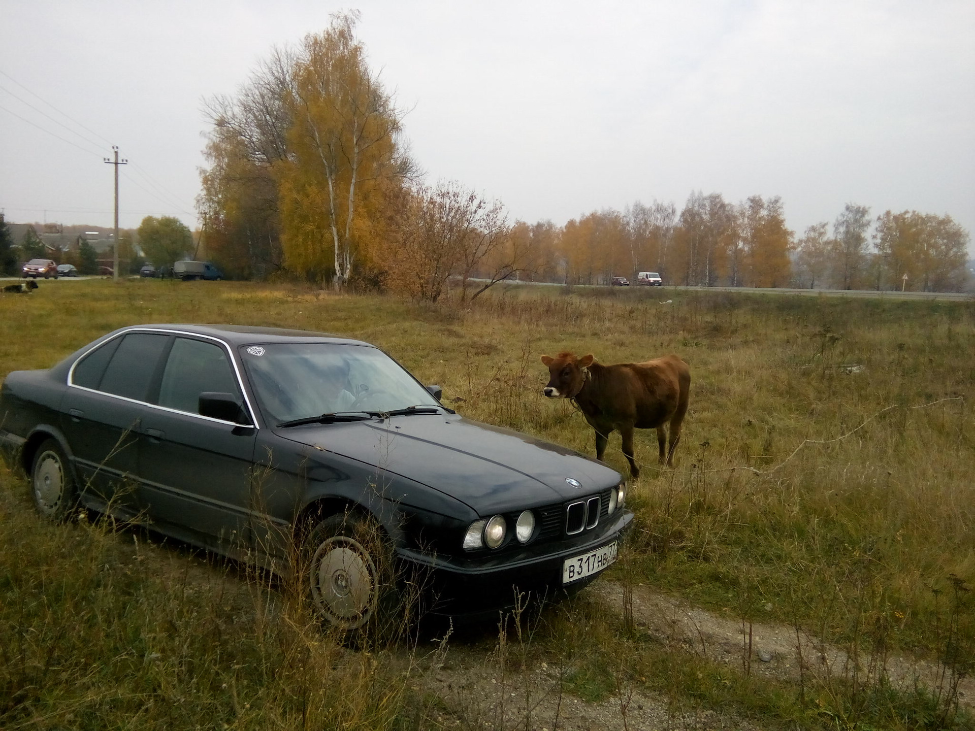

Осень 2014 года, Тульская область, где-то у Одоева.
В ту же ночь мы ехали c другом из Черни (стало быть, от Михаила Юрьевича) в сторону Ефремова и, по очереди сменяя друг друга за рулём, разглядывали с пассажирского сиденья полное звёзд осеннее тульское небо через открытый люк. Лампа зарядки зажглась неярко, а на скорости больше 130км/ч и вовсе гасла, так что я спокойно ехал с дальним светом и не гасил музыку — ниже этой отметки скорость падала только там, где дорога совсем тонула в тумане. Проехав с полпути, я решил замерить напряжение на клеммах, и, оказалось, что гаснущая лампа не означала появления «зарядки» — генератор ничего не добавлял к ЭДС батареи, которая к тому моменту упала до 11.35 В. Высадив друга в Ступино, я лёг поспать, а наутро проверил все контакты и, зафиксировав 11.2 В, поехал в Москву, ничего теперь уже не включая.

Той же осенью я обнаружил течь в районе помпы — помятуя о том, что на М30 водяной насос — это "расходник", я заказал новый насос Rouville(1.500р), не разобравшись толком, откуда именно течёт — оказалось, что просто ослаб хомут, но я всё равно поставил новую помпу. Снятый насос оказался вполне жив (люфт в подшипнике невелик) и был оставлен про запас. Также мне пришлось поменять расширительный бачок (400 рублей на разборке) — у старого был обломан штуцер "обратки".

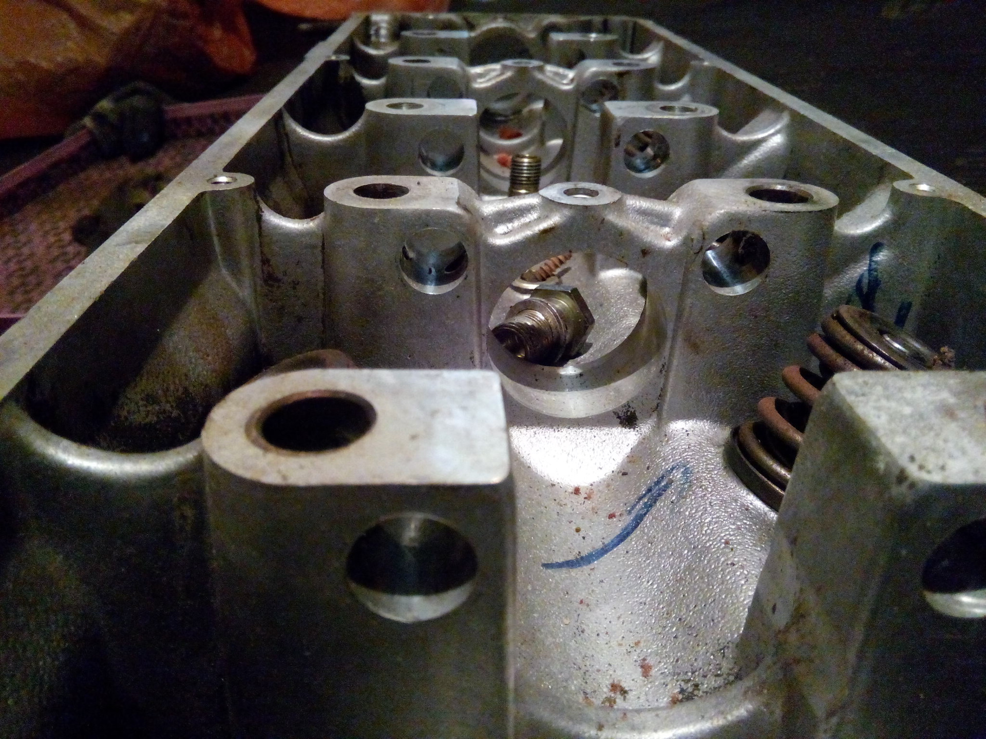

Длинная алюминиевая "головка", как можно догадаться, крайне не любит перегрева. За температурный режим у БМВ отвечает вязкостная муфта, внутри которой находится би-металлическая пластина, которая при нагреве начинается выгибаться и "клинит" муфту: чем жёстче связь между шкивом и пропеллером и тем быстрее вращается последний, дабы стрелка температуры в любом режиме движения стояла в одном положении.
Однако, если в моторе не будет жидкости, то никакая муфта не поможет удержать температуру — когда лопнул шланг, ведущий к помпе от расширительного бачка, вся жидкость вытекла и мотор был перегрет — в системе охлаждения появилась эмульсия, хотя масло в картере было чистое. Головка была снята, разобрана и отдана в "Механику" — там в результате опрессовки нашли трещину и отклонение привалочной плоскости в районе 4-го цилиндра в 1 мм.
Я купил другую "головку" по средней цене (8.500 рублей) — не кривую и с хорошей постелью, а вал и коромысла выбросил из неё сразу. Дело в том, что на всех осмотренных головках (даже тех, что якобы только что привезены из Европы), распредвалы были сильно изношены, благо состояние кулачков несложно понять, сняв клапанную крышку. Такой же характерной оказалась и проблема со сломанными коромыслами — всё, как было у моего мотора изначально.
Эту головку перед сборкой я тоже возил на опрессовку и проверку плоскости — пусть это и недёшево (в Москве для рядной "шестёрки" — около 5 тысяч рублей), но не глупо ли собирать мотор два раза подряд?
Кстати, приобретённая головка была от двигателя B34 — при попытке подружить её с блоком B30 прокладку ГБЦ, естественно, нужно ставить от B30 — разница по диаметру цилиндра у них состаляет 3 мм. Все остальные внутренности, исключая неподходящие выпускные клапана, я переставил со своей головки.

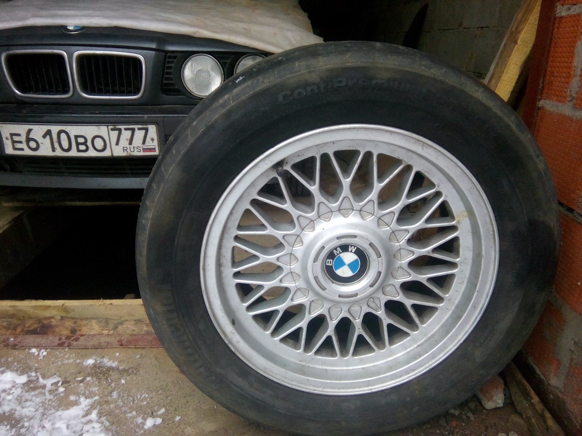

На лето купил ещё пять железных колёс на 15 дюймов – такие не пользуются спросом и комплект обошёлся всего в 2 тысячи рублей. За первое лето сменил три комплекта б/у резины, но из-за изношенного рулевого редуктора ни с какими из них машина не хотела держать колейную прямую. Впрочем, и история с дешёвой резиной закончилась так как ей и подобает — рано утром под Ростовом старенький Мишлен взорвался на скорости около 120 км/ч: машину в полосе я удержал, а запасок было целых две, так что через пятнадцать минут я уже пошёл дальше в сторону Воронежа.
А вывод прост — за 9500 рублей, потраченных за сезон на старые шины и бесконечные переобувки, можно было бы взять нормальный "пятнадцатый" комплект и ездить пару лет, не поднимая этот вопрос вновь.
Так я сделал следующим летом, купив комплект колёс стиль 5 с шинами Continental ContiPremiumContact 5 (на фото обуты ещё старые шины) за 17 тысяч рублей.
