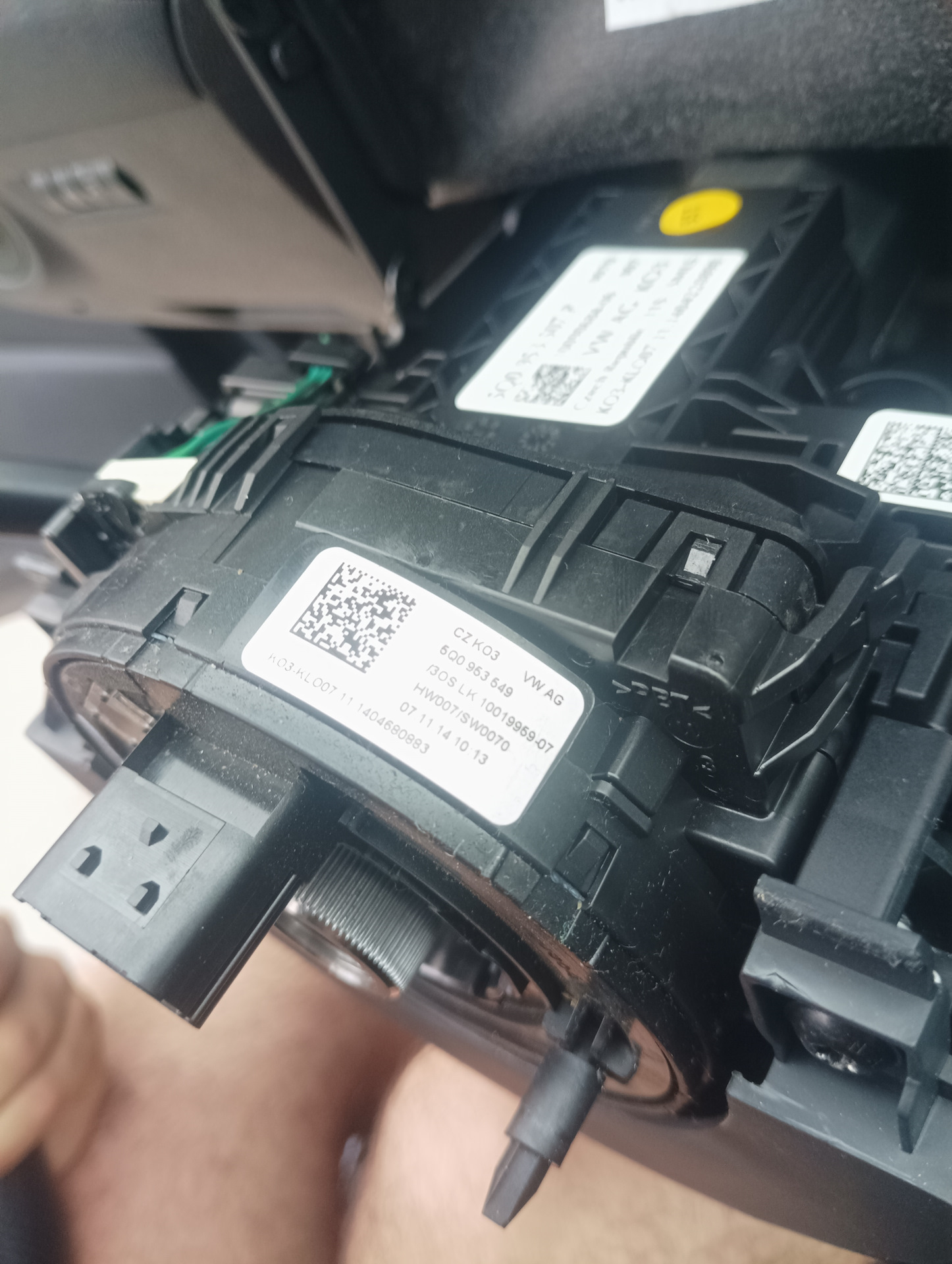

— Подрулевой блок (кольцо) 5к0-953-569 крепится на трех торксах Т20, подрулевой 5к0-953-549 на одном торксе Т10 (или Т15, честно говоря не помню) и двух ушах. Перед тем как откручивать отключите все разъемы. на болтающемся блоке сделать это неудобно.
— Если вместе с блоком меняете и стрекозу (ставите КК или убираете кнопки БК) то посмотрите на новой как она крепится к площадке на замке зажигания. Дело в том что на стрекозе 5к0-953-521 есть внизу мелкая защелка, про которую часто забывают.

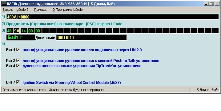

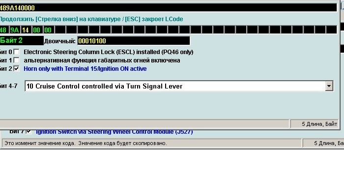

Длинное кодирование (для блоков 5к0-953-569 и 5к0-953-549)

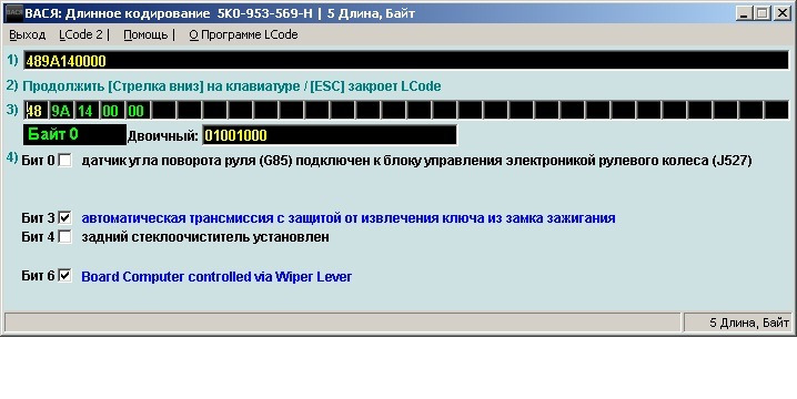

Заходим в длинное кодирования и просто строкой (не побитно) прописываем кодировку старого блока. Именно старого! Если же новый блок ее не принял то явно в нем нет каких-то функции что были у старого. В этом случае додумываем сами. Сохраняем кодировку, вытаскиваем ключ, ставим на охрану через 20 сек снимаем. (Может можно и без постановки на охрану, но как-то это не всегда прокатывает). Результат — сигнал работает, подсветка тоже. идем снова в длинное кодирование и теперь уже работаем галками (фото взято из отчета valentin01-70reg).
ВНИМАНИЕ! Для тех кто держит Васю Диагноста в руках первый раз! Кодировка начинается не с единицы, а с нуля, т.е. первое окошко это байт 0 и первая галка это бит 0. Чтобы дальше перейти на следующий байт необходимо стать мышкой в другой квадратик!
Байт 0 бит 6 (Бортовой компьютер управляется через переключатель) — снимаем по необходимости Если у вас нет Максидота, то снимать смысла нет, простой БК через руль не управляется.
Байт 0 бит 4 если только у вас машина без заднего дворника, а вы поставили стрекозу без заднего дворника, только чтобы не висела ошибка.
Байт 1 бит 1 ставим галку или выбираем из списка (многофункциональное рулевое колесо подключено через Lin 2.0)
Байт 1 бит 3 левое колесико будет работать как вызов голосового управления блютусом, это уже на любителя.
Байт 1 бит 4 если вы поставили руль с лепестками и у вас АКПП, DSG то тут сам бог велел ))))
Тут только можем выбрать вариант круиза (бит 4-7) и работу сигнала при включенном зажигании (бит 2).
Остальное не трогаем.

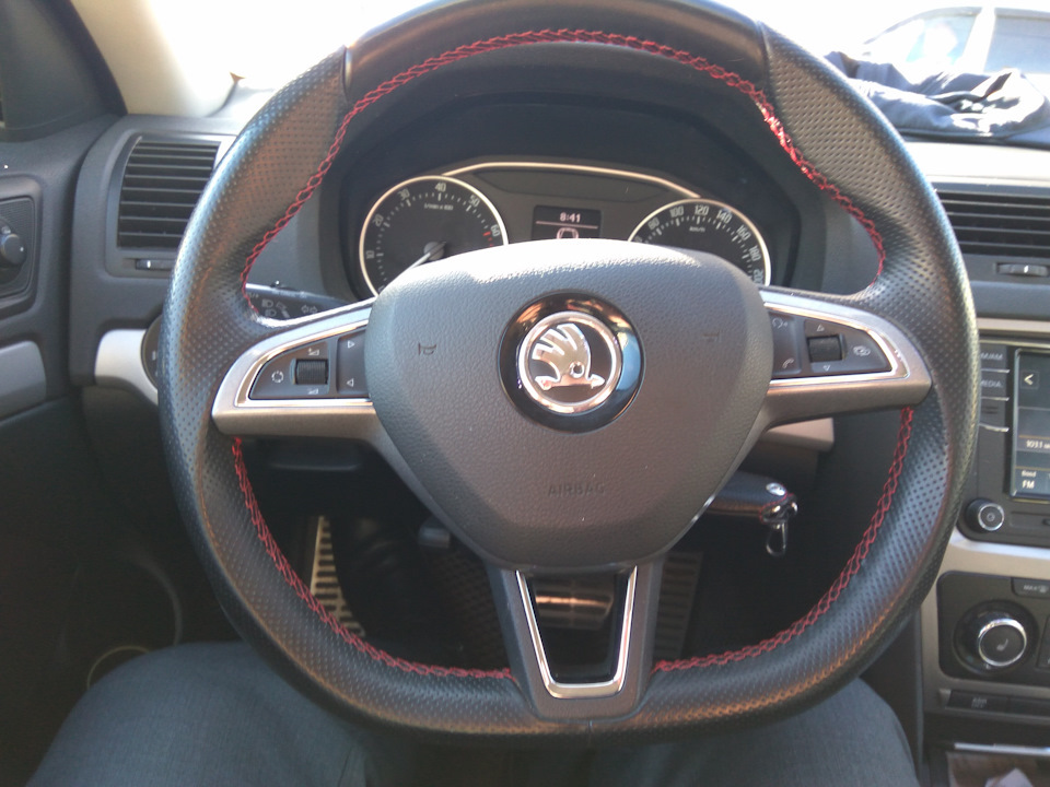

Нюансы установки рулей нового образца С зелеными кнопками (E, F, G) работает при любой распиновке провода сигнала (пин 4 черной колодки кнопок или пин 8 желтой колодки), с белыми (L, M) при первом варианте не работает сигнал. Кроме того с подрулевым первой генерации (1к0-953-549) на белых кнопках может не работать подсветка.

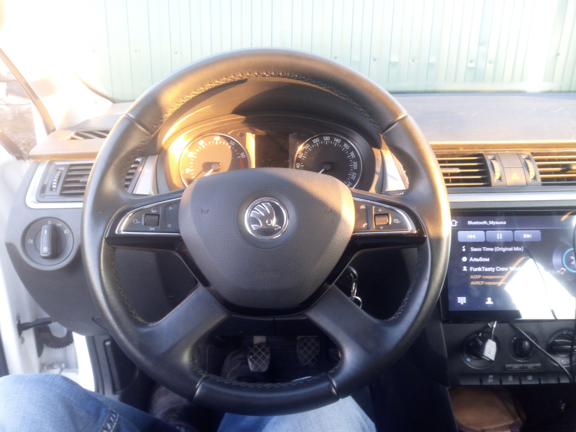

2. Установка мультируля на Фабию 2/2ФЛ, Рапид до 16 модельного года
Определяем поддерживает ли наш БЦМ мультируль, если не поддерживает то под замену.
Далее устанавливаем мультируль
Результат — правая сторона кнопок работает только с Максидотом. Если стоит Максдиот то на правом рычаге стрекозы или нужно отключать физически кнопки БК или менять стрекозу(лапку), т.к. любое нажатие на эти клавиши отключает управление на руле.
Нюансы установки рулей нового образца На Фабии с белыми (L, M) кнопками необходим шлейф подушки с 4мя проводами на черную колодку кнопок (4й это сигнал) . По поводу Рапида — работает на шлейфе с 3мя проводами.
По информации jimmy-woodser есть косяк кнопок 5E0 919 718 L и блока ВСМ 6R0937087P — не работает подсветка. То же самое с блоком 6R0937086P

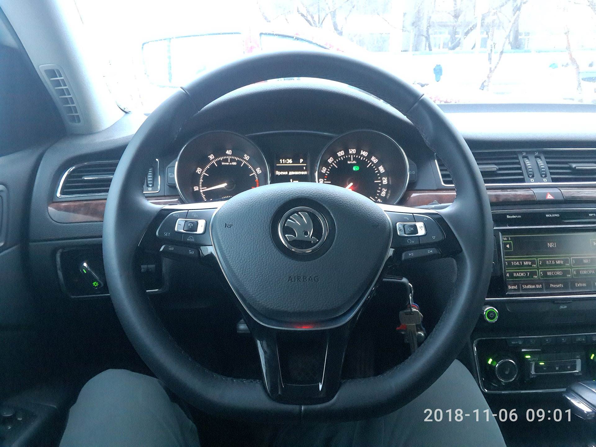

3. Установка мультируля на Рапид после 16 модельного года
www.drive2.ru/l/463022764349981007 Я думаю тут комменты излишне все четко и понятно. Единственное что добавлю, БЦМ смотреть не надо, т.к. любой поддерживает мульируль.
Результат — простой БК правая сторона листать тоже будет, но кнопка "стрелка назад" (правый блок, угол), работать не будет.

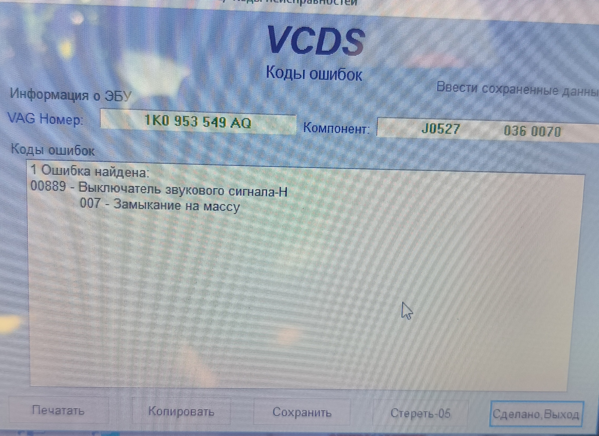

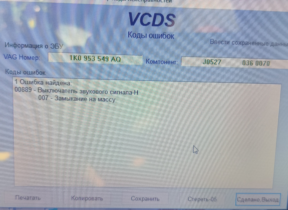

Добрый день, на Октавии А5 дорест, подрулевой блок был 1K0 935 549 AP, на него ставил круиз, который удачно работал. По вашим постам, поставил мультируль с дореста, блок 1 K0 935 549 AQ. При первом кодировании на родную кодировку постоянно работал сигнал, выключил зажигание, включил, пару секунд пропал и так после каждой постановки на охрану. Перекодировал под мультируль, теперь не сигналит при включении зажигания, все работает(мультируль, круиз, БК, усилитель руля) кроме сигнала и по сигналу ошибка 00889 007 замыкание на массу. Может с проводами на сигнал где-то шото напутал? Хотя мультируль на старом блоке сигнал нормально работал.
Могу сказать только что на простом руле сигнал идёт напрямую на желтую фишку, а на мультируле коммутируется через кнопки, без этой коммутации они работать не должны. Что получается у вас я не в курсе. Кроме того блок AQ поддерживает только рули старого образца на шине 1.3, рули начиная с А5фл идут на шине 2.0

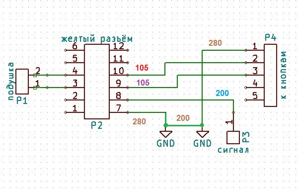

Установил руль и блок, в итоге не работает сигнал и крутилка левая реагируют на нажатие а правая на нажатие и вращения, в чем может быть проблема?
Для блоков 1к0 сигнал должен коммутироваться не напрямую на жёлтую фишку, а на пин-4 кнопок. И я не в курсе какой у вас адаптер, но знаю что большинство производимых не работают с простым БК. Наш работает
А как можно у вас купить адаптер ?я нахожусь в Польше
G0rg0n
Мне нужно с жёлтого разъема пин 8 переставить в пин 4 черного разъема кнопок?
Да

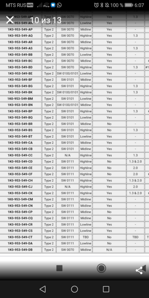

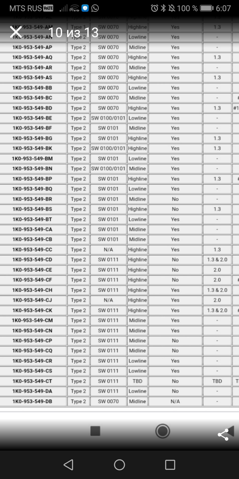

Здравствуйте! Можете помочь с выбором блока для А5 до ФЛ? Есть кнопки от рестайлового Yeti. Сейчас установлен 1к0-953-549АР с круизом и Maxidot, любой ли блок с поддержкой мультируля поддерживает эти кнопки например 1к0-953-549АК будет с ними работать?
Рули от Фл и далее работают на lin шине 2.0, у указанного блока поддержка тодько 1.3. Кроме того на доФл даже с Максидотом правая сторона кнопок работать не будет. И ещё, на блоках этой серии кнопки L будуи без подсветки, если у Вас они
Кнопки с зеленой подсветкой Е. У меня сейчас блок с SW0070, получается нужен блок с поддержкой 2.0 или 2.0 и 1.3 эти блоки SW 0111 будет совместимы с моим авто?
