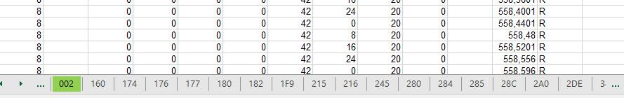

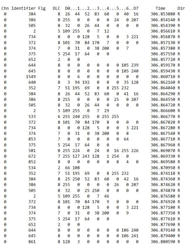

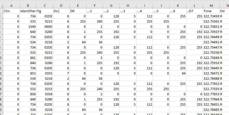

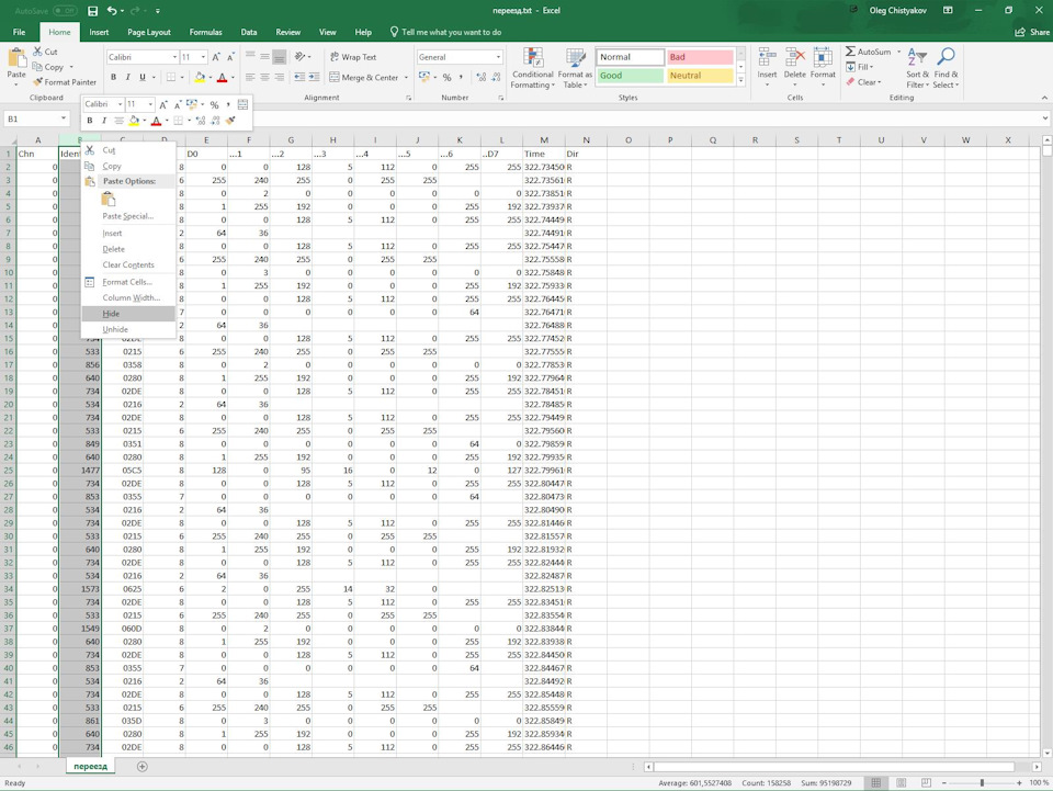

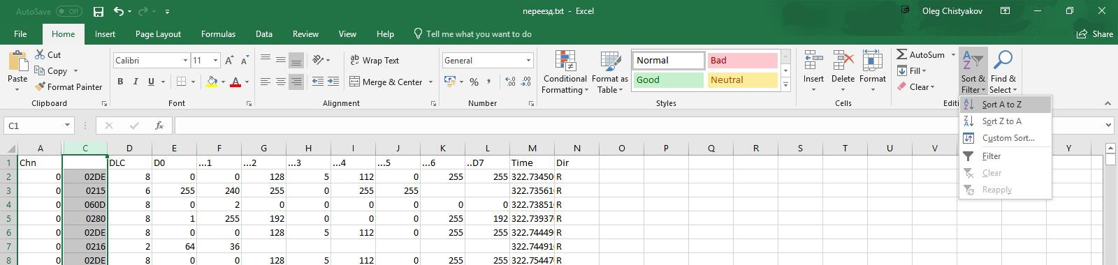

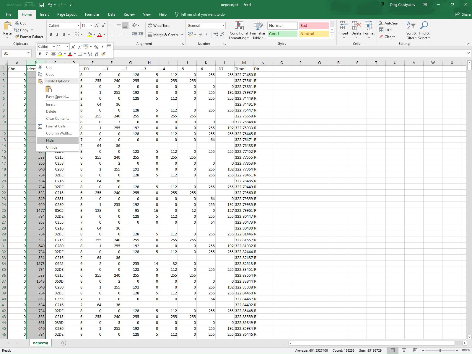

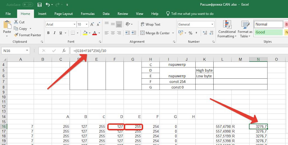

1. Первое с чего стоит начать работу это создание файла логирования КАН шины своего автомобиля. Но эта тема выходит за рамки статьи. Начнём с того, что он у меня уже есть.
Данные в шине сформированы в пакеты. Пакет имеет ID. ID это подпись агрегата, который данный пакет формирует. По нему принимающий агрегат его распознает и использует данные из него в своих интересах. Пакет имеет максимальную длину в 8 байт, но если последующие байты не нужны пакет может быть и короче.
Для примера строка с ID 1549 передается BSM (блоком управления кузовом) в M&A (приборную панель) информация в ней 8 байт, говорит о состоянии вкл/выкл всего света автомобиля и закрыты/открыты двери, багажник. Принимая эти данные приборная панель отображает их вам на своих экранах. Пакет передается с частотой 10 раз в секунду.

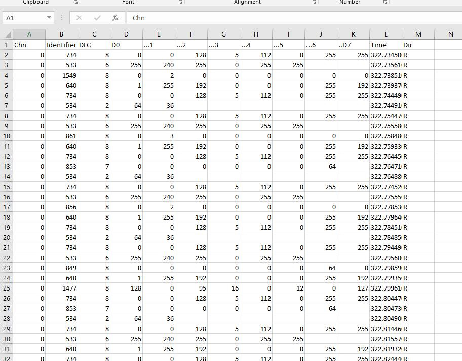

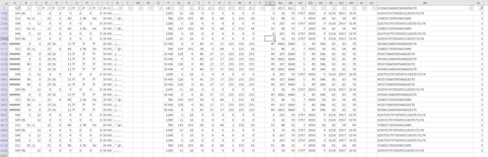

А вот дальше происходит анализ данных глазами.

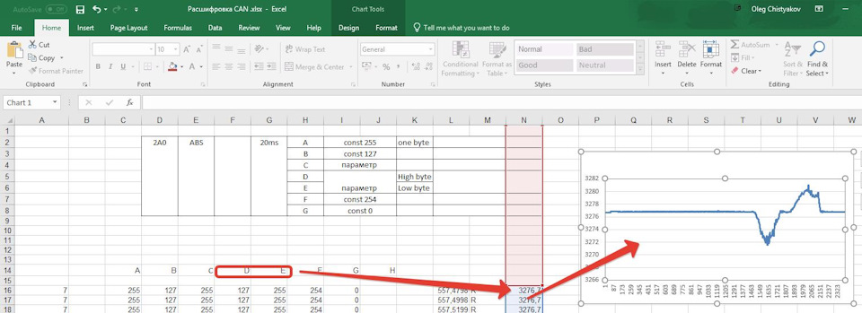

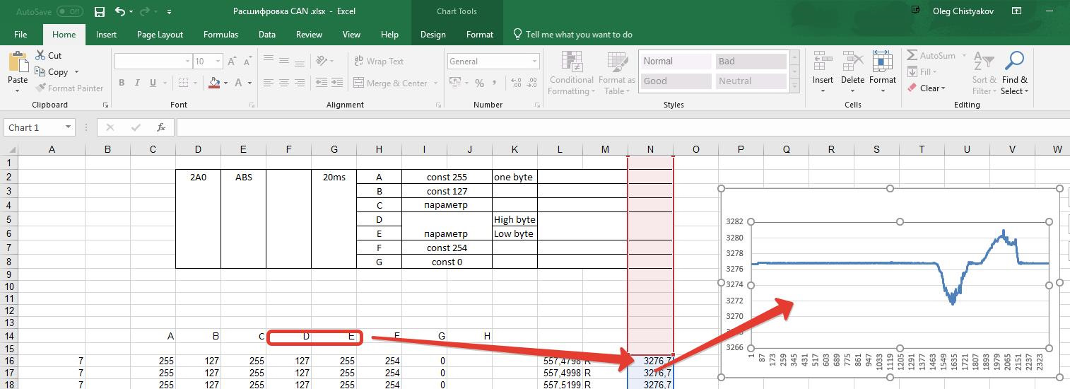

Данные в шине разделяются мной на параметры (которые имеют 1-2-3-4 байта, байты состояния и костанты )

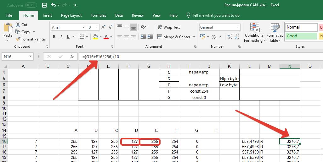

— Параметр, передает цифровое значение параметра (скорость, температура охлаждающей жидкости). Значения данные в таких параметрах изменяются плавно и имеют вид хорошо понятных графиков.
После распознавания параметра (для примера обороты двигателя) подбирается коэф соответствия (в моем случаи были 1/10 и 1/100, которые привязывают данный параметр в реальным измерениям).

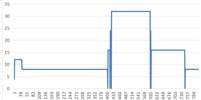

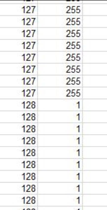

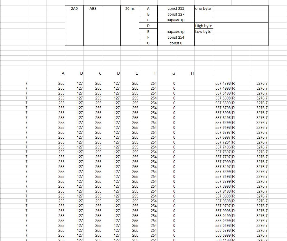

— Байты состояний, в них каждый бит отвечает за состояние параметра да/нет. Графики таких байтов выглядят как прыгающие резко без переходных состояний уровни. Данный вид информации удобно расшифровывать в реальном масштабе времени сидя в машине. На монитор выводится состояние только этого пакета и изменяя состояние машины записываются показания данных байтов на бумажку. После расшифровки значения заносятся в шапку.
— константы. Это параметры которые за отслеживаемое время не менялись. Тут не надо расслабляться. В данных байтах может содержаться информация об агрегатах которые в отслеживаемое время не использовались, но может быть и постоянная величина.

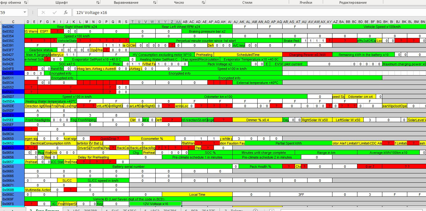

Результаты:

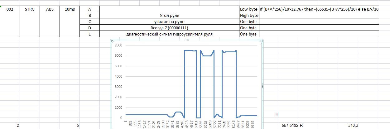

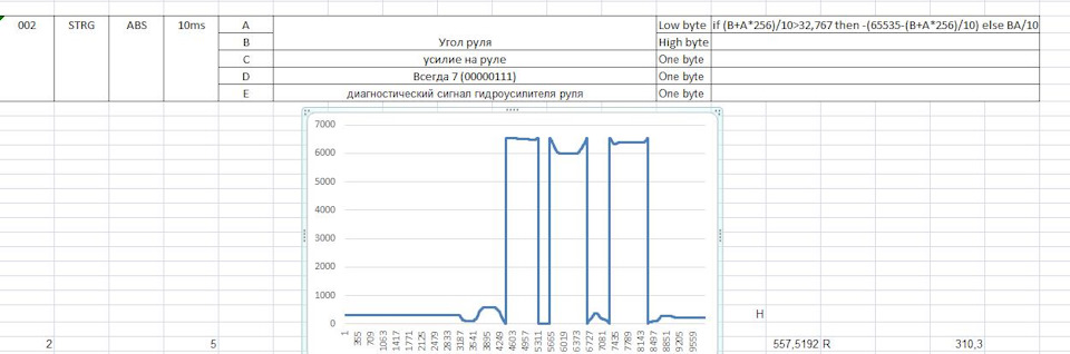

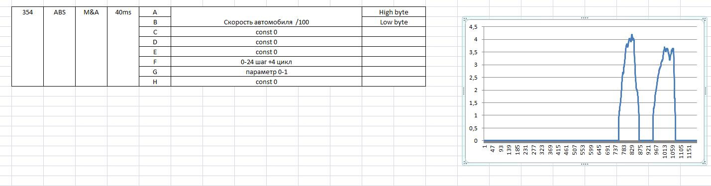

ID 002
угол поворота руля.

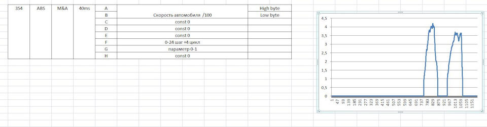

ID 354
Скорость автомобиля

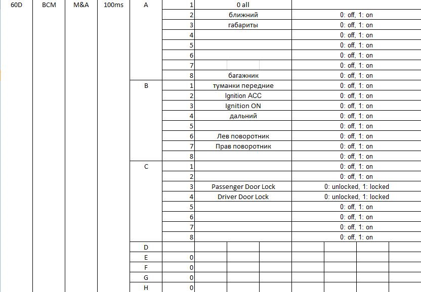

ID 60D
состояние автомобиля

Здравствуйте !
Я только начинаю вникать в каншину и сразу практически упёрся в стену.
Получил данные примерно в таком виде :
262496; 501; 8; 61; 0; 42; 16; 1; 0; 40; 1
262590; 506; 8; 16; 0; 42; 16; 84; 0; 0; 3
262650; 188; 6; 46; 0; 0; 0; 0; 0; 0; 0
262660; 189; 4; 46; 0; 0; 0; FF; FF; FF; FF

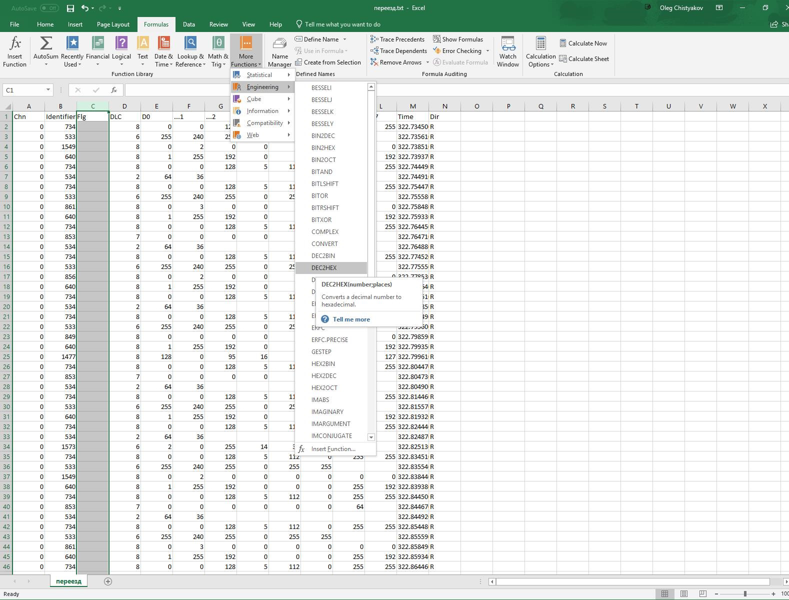

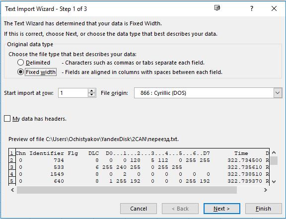

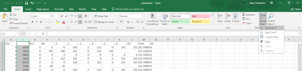

Только вот при копировании в эксель каждая строчка вставляется в одну ячейку.
Как распределить цыфры из строки по столбцам не подскажете ?
Не по одной же их вставлять ?
Использовать разделитель. Там при конвертации есть выбор. В твоем случаи ;
Это в экселе ?
Если не тяжело ткните носом в ссылку где показано как это делается.
Gagarin1977
Нашел, спасибо …

Берешь посылку. Умножаешь на маску 00000110000 где 1 это интересные тебе биты. Делаешь сдвиг вправо на количество нулей (в моём случаи 4) нужное количество раз. Получаешь цифру нужного тебе параметра.

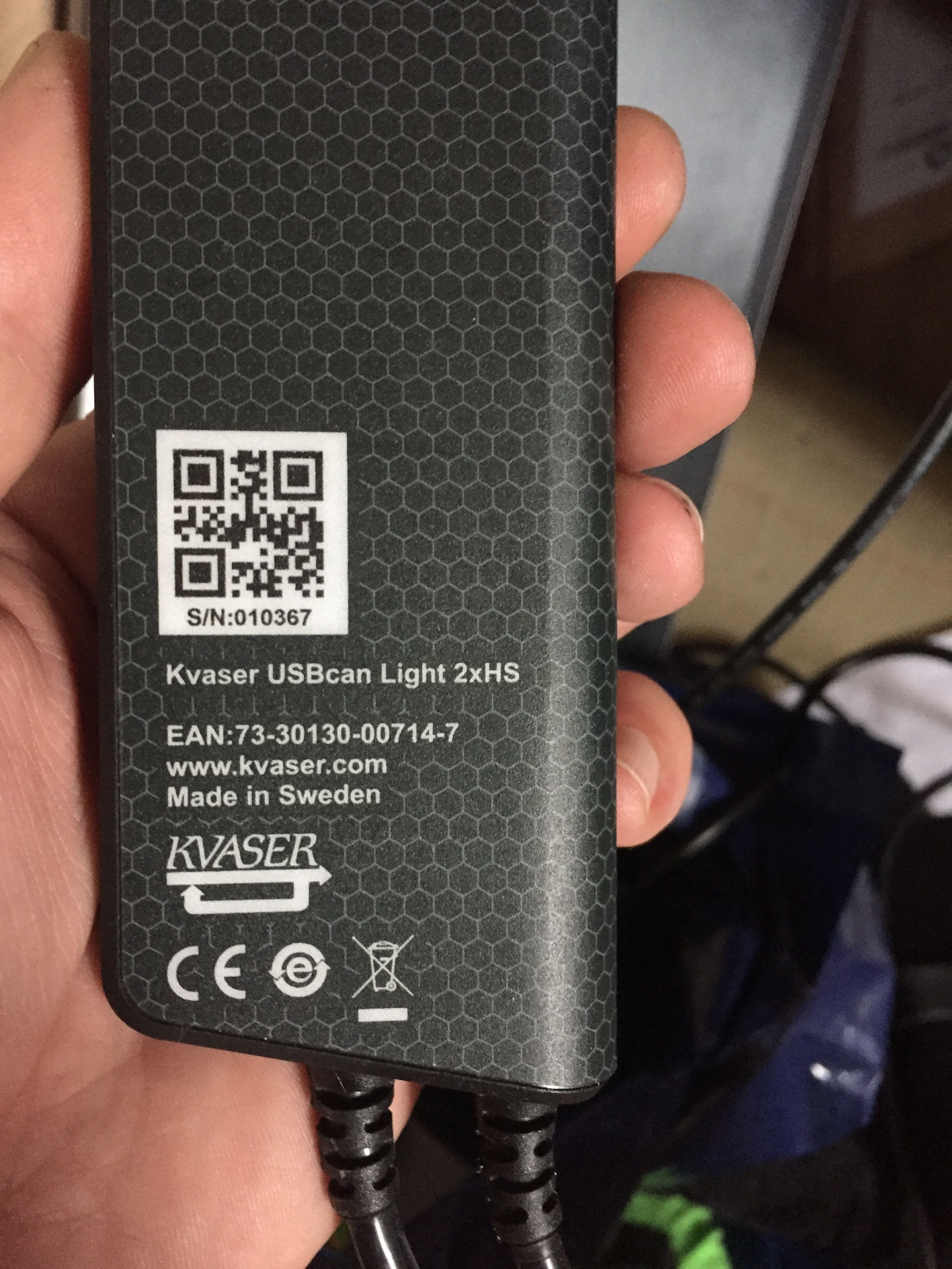

Елм не годится. Канхакер кансканер или канни 7. У меня есть и 5 и 7 ка и kviser что на фотках в схеме. Логику работы можно менять на любую.

С квайзером идет набор софта. В том числе и логгер.
