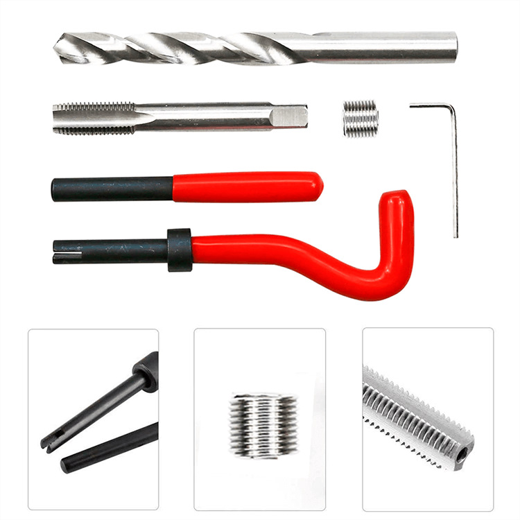

Оказалось, что можно без труда купить вставки "пружинки" для восстановления резьбы — в магазинах они стоят где-то 50 р. за штуку (против 12-20 р. на алиэкспрессе), бывают длиной 1,5D и 2D. Однако ни продавцы, ни сервисмены не знают, что дальше с этими вставками делать.
Вставки без сопутствующего инструмента бесполезны. Если сверло используется более или менее стандартное, то без специализированного метчика и устройства для вворачивания вставки обойтись не получится. Входящий в набор пробойник мне не пригодился, в глухом отверстии для его применения не было достаточно места, поэтому вместо него я использовал крючок, согнутый из толстой скрепки.
Итак, общий порядок такой:
1. Покупаем вставку.
2. Понимаем, что набор для восстановления будет ехать с али ещё долго, поэтому начинаем искать, кто поможет. Вычитал я про набор в доке BMW, поэтому стал звонить в известные мне сервисы этой марки. Вызвался мне помочь с инструментом сервис BMW Kanwork. Собственно, могу порекомендовать этих ребят — они и динамометрическим инструментом умеют пользоваться, и за другими резьбу восстанавливать по технологии, одобренной производителем.
3. Делаем (обращаю внимание — тиски и держатель для метчика в комплект не входят. их следует приобрести отдельно):
После этого нужно пробойником из комплекта сломать усик, за который вворачивали вставку. Но я уже говорил, что вместо него я использовал крючок из скрепки.
Итог такой. Набор для восстановления любой резьбы, в который входит десяток вставок, на али стоит от 400 р. Комплект для восстановления всех распространённых видов резьбы — от 3500 р. Поскольку бывает до фига ситуаций, когда деталь с сорванной резьбой незаменима, а увеличение диаметра отверстия (для замены крепежа на больший или вворачивания распорной резьбовой втулки) неприемлемо, это тот способ — чудо и спасение. По сертификации производителей (а их масса — V-Coil, Recoil, Helicoil и куча ещё) восстановленная резьба имеет устойчивость не меньшую, чем восстанавливаемая резьба.
