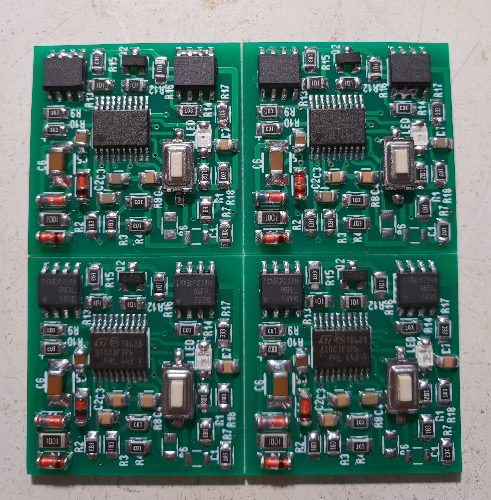

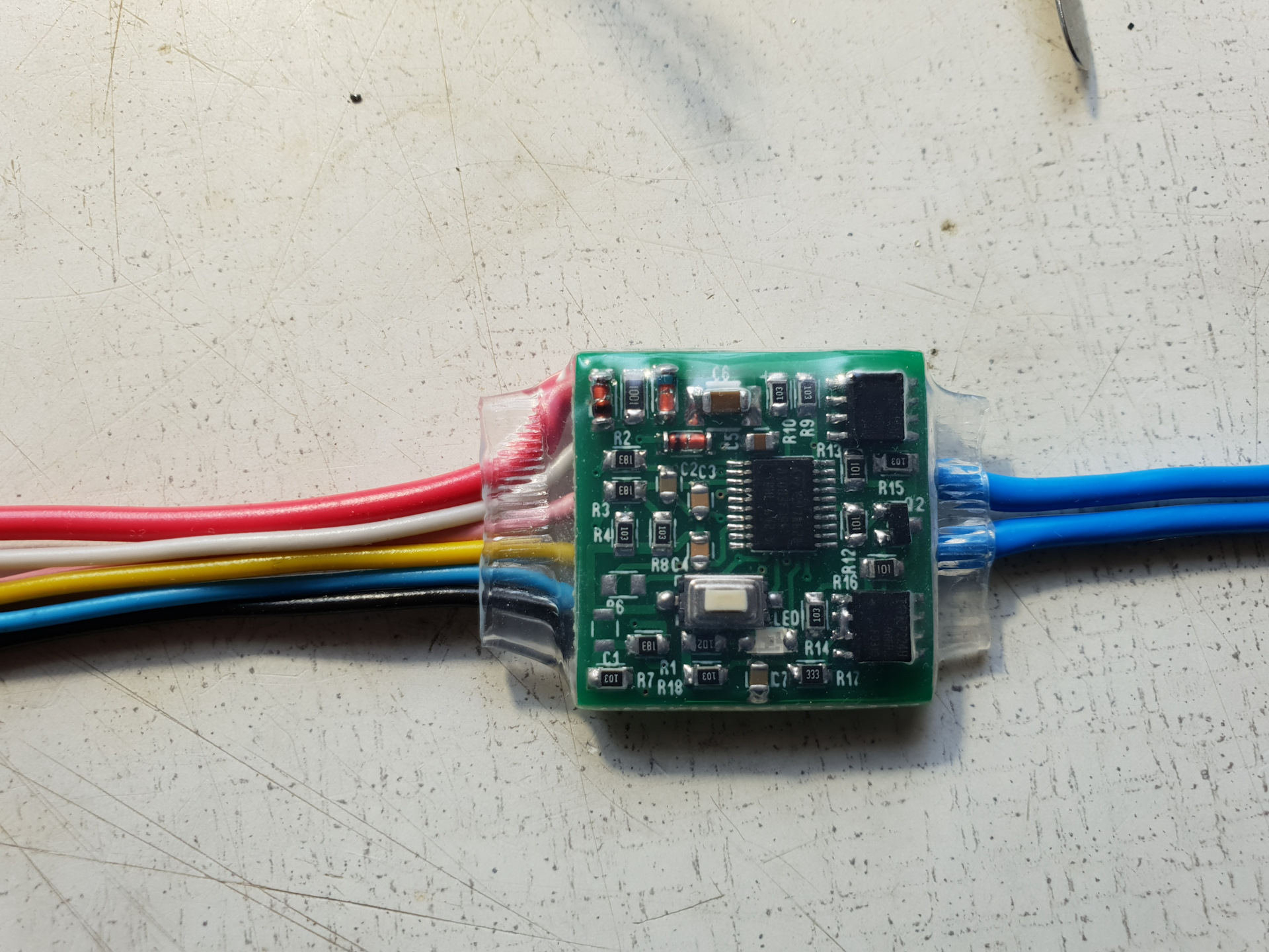

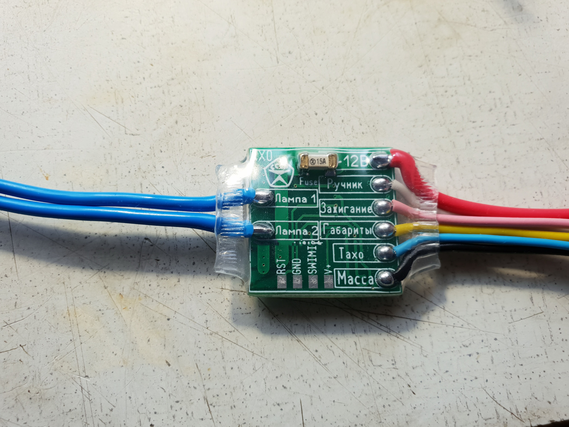

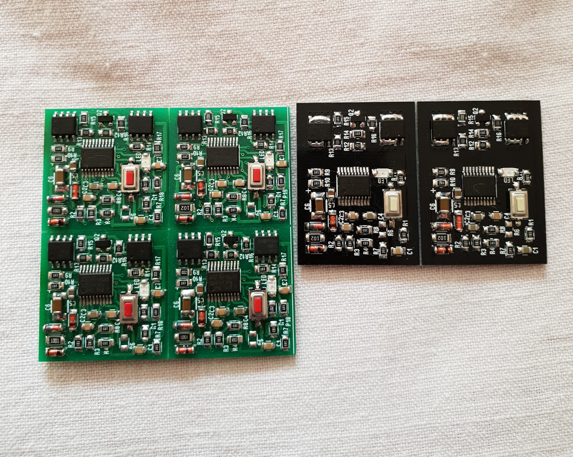

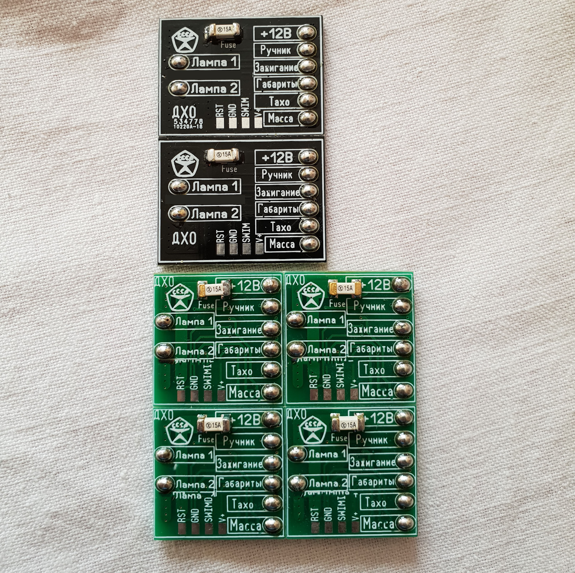

Ну и немного фото самой новой версии:
Платы прошли обкатку и доказали стабильность и безсбойность работы.
