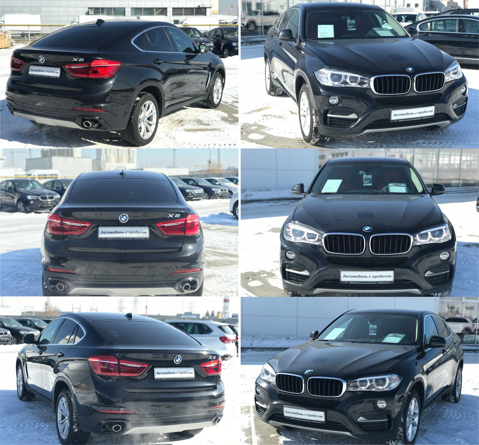

По окрасам мне сказали всё сразу. Более того, клиенту аналогично рассказали. Ничего не скрывали. Машину продавал официальный дилер BMW в Челябинске — М сервис. Автомобиль продавался по программе BMW Premium Selection.
Все окрасы задокументированы дилерами, и были сделаны у них, на все есть соответствующие бумаги и инфа к компе дилера, которые мне любезно предоставили. При этом правое пластиковое крыло Вы "бластером" не пробьете, а капот окрашен в норму по ЛКП и не снимался. Все фотографии того, из-за чего окрашен капот и крыло мне предоставили, а я покажу их Вам.
Задняя правая дверь менялась целиком. Стоит новая, но уже имеет сколы. Местами бьется в норму, местами выше нормы до 200 мкм. Передний бампер менялся у дилера, как и дверь, со всей историей у дилера. Шагрень крыла и бампера — средние фото. Больше понятно будет из видео осмотра. Он вышел на 6.5 ГБ. Летняя резина умерла, зимняя в идеальном состоянии.
Оптика имеет небольшой пескоструй, но всё еще в отличном состоянии, просто не в состоянии новых. Стикеры и маркировка на них имеется.

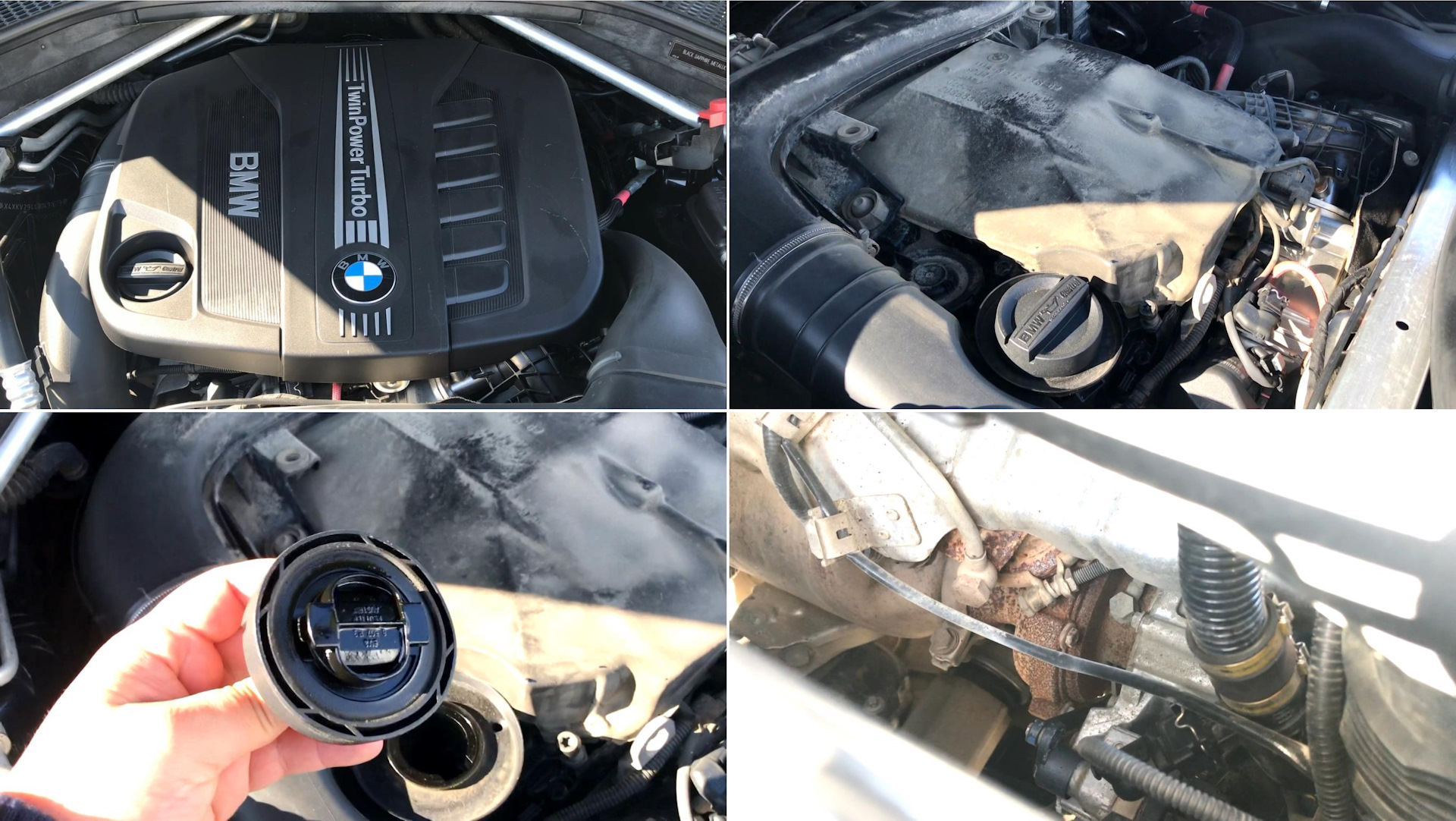

Под капотом без течей и замасливаний. Все уровни жиж в норме. Двигатель работает без посторонних шумов. Турбина сухая, на свое давление выходит.

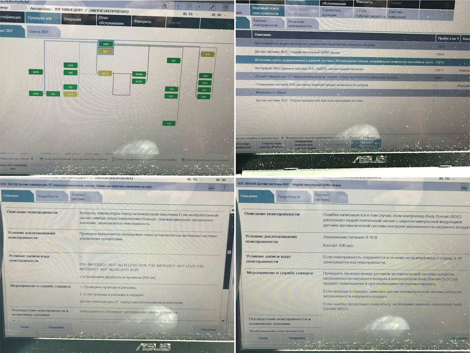

Компьютерная диагностика.
8 ошибок, многие из-за разряженного аккумулятора. Все ошибки зафотканы, и со всеми расшифровками и поэтапным устранением отправлены клиенту. Все насосы выходят на свое давление всё, что должно работать — работает как надо. Пробеги в мозгах не превышают пробег на щитке.

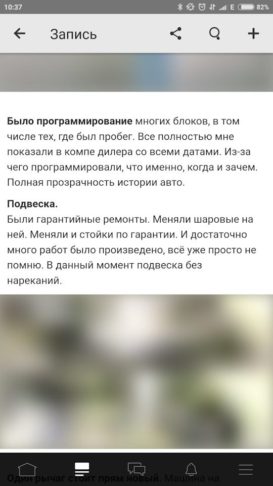

Было программирование многих блоков, в том числе тех, где был пробег. Все полностью мне показали в компе дилера со всеми датами. Из-за чего программировали, что именно, когда и зачем. Полная прозрачность истории авто.
Подвеска.
Были гарантийные ремонты. Меняли шаровые на ней. Меняли и стойки по гарантии. И достаточно много работ было произведено, всё уже просто не помню. В данный момент подвеска без нареканий.
Один рычаг стоит прям новый. Машина на гарантии. Ниже расскажу, что и как.
Течей нет нигде, всё сухо. Стык мотор/коробка без отпотеваний, целостность кузова снизу не вызывает опасения. Хотя задний бампер тоже окрашен.
