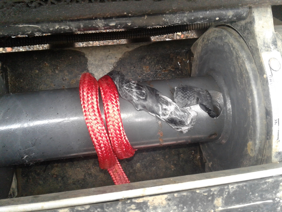

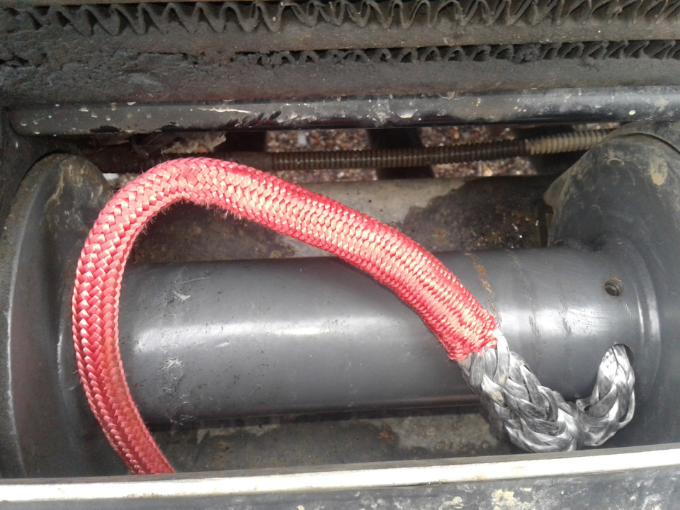

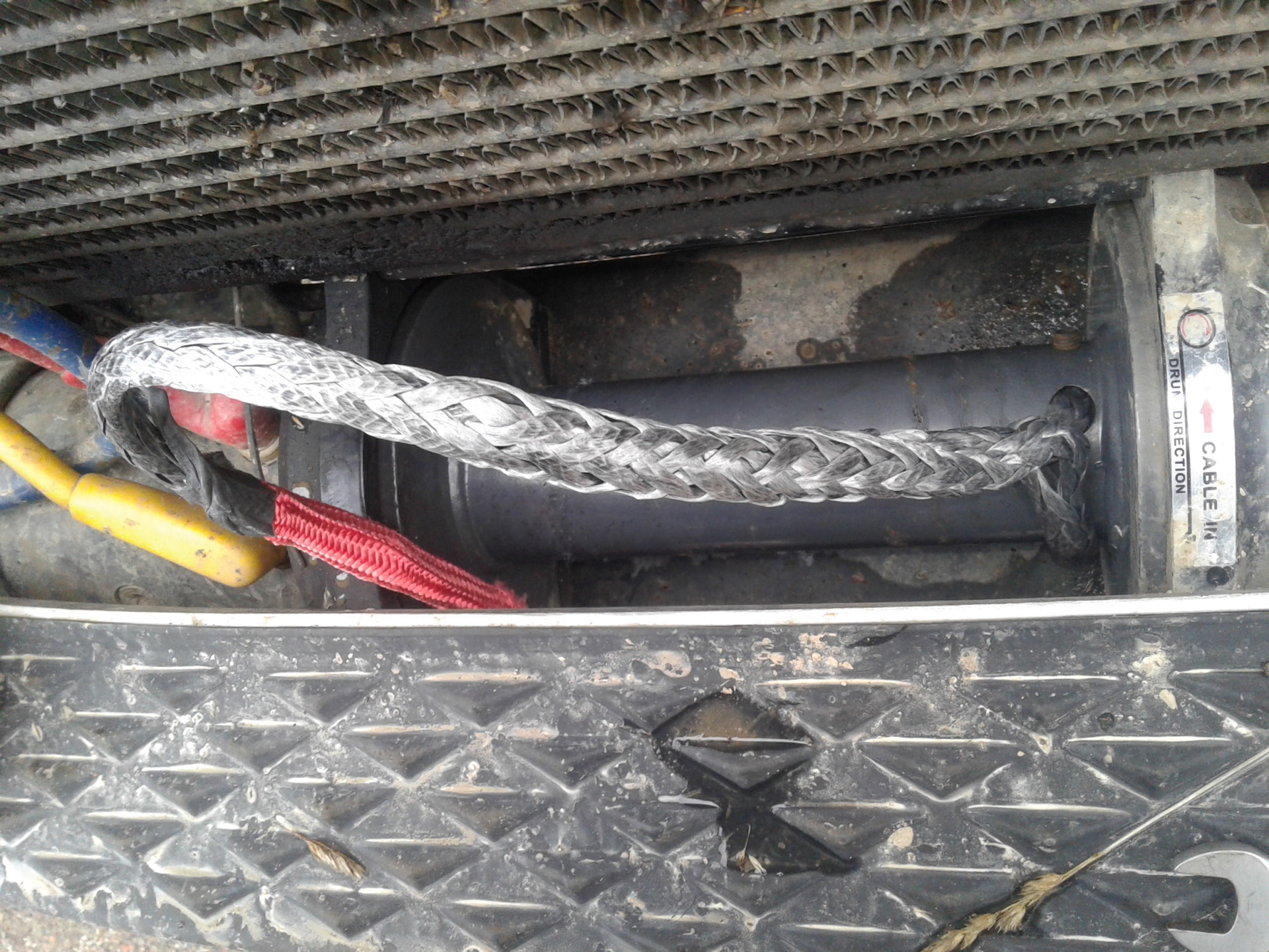

Даже с алюминиевой трубкой заделка троса в барабан не достаточно надежна. Сразу можно было обойтись просто узлом вокруг барабана, но теперь мы c andreygorelov7 заделаем радикально…

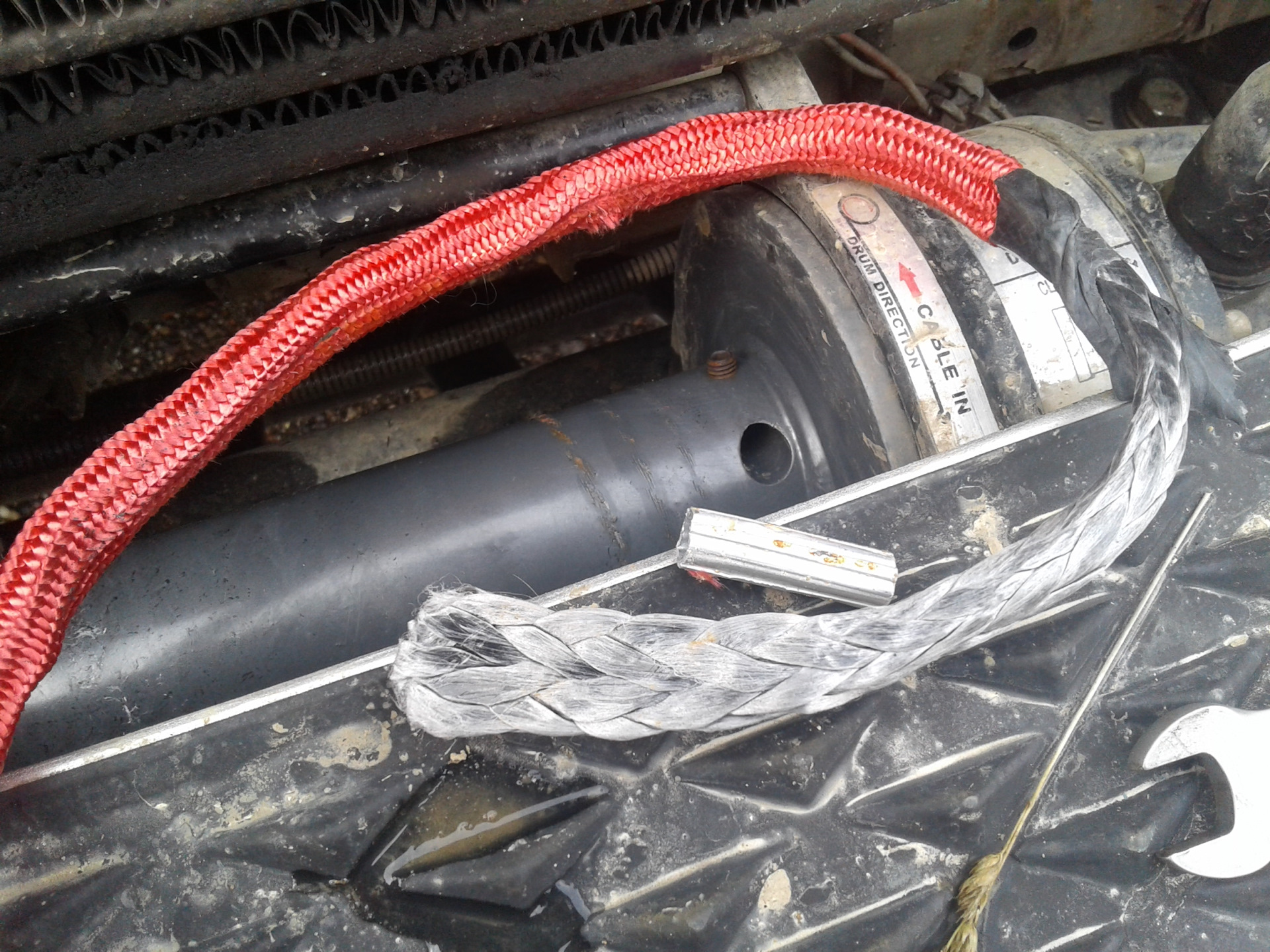

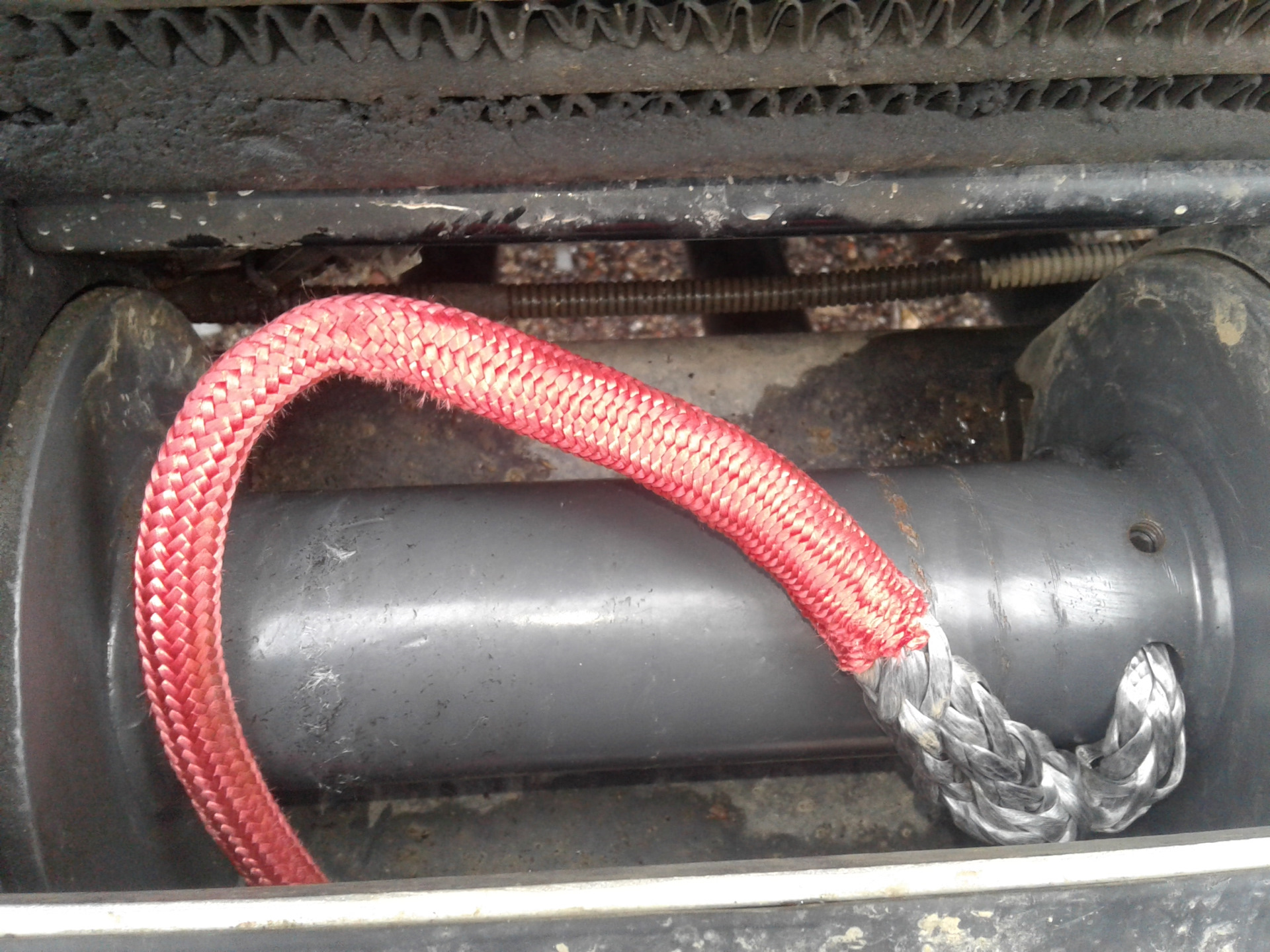

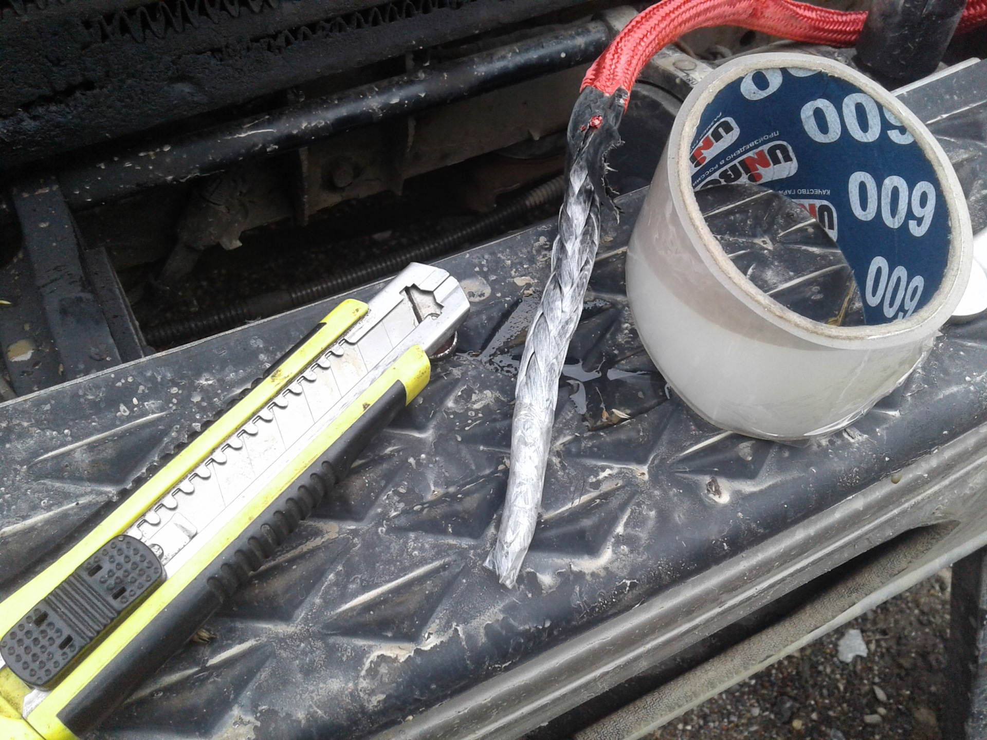

Расплющенный кончик пришлось отрезать. Затем скотч… Просовываем трос сам в себя и вплетаем внутрь. Сверху на заделку удалось немного натянуть родной чехольчик.

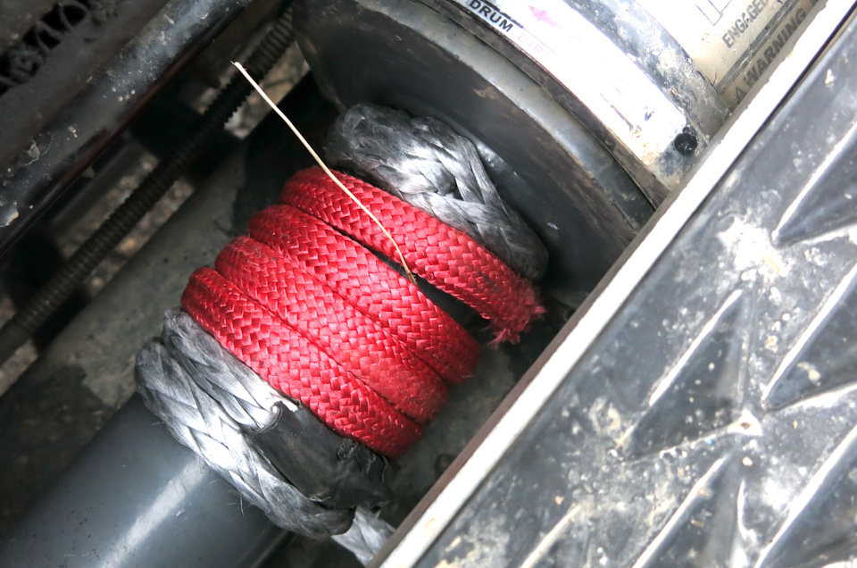

PS обратите внимание на толщину щёк барабна. Для синтетики они должны быть именно такими.
А потом мы испытали новый супербыстрый пульт от Рунва и попробовали EWB-Q (108:1) на скорость намотки родного троса. Ну и размотку попробовали. На верхнем слое боле мене :-) Продолжение следует.

Андрей, а что вы используете в качестве защиты? это аудио-чешуя?
Это производители надевают текстильный рукав. Типа защита от перетирания по барабану.
Я метр термоусадки использовал, но боюсь сгниет
Так тоже делают. Но можно и без этого всего.
Только зачем такие сложности, в смысле, зачем плести? Узла хватает более чем)
узел места много занимает. и не снимешь.
чО там снимать… отрезал и все… Весто да, но не сказать что много… после первого лебежения приминается и потом все по феншую)

Ну если начинать лебежение без витка на барабане, то конечно вырвет! а так нормально держит! даже если в замен втулки, намотать изоленты и затянуть болтом барабана)))
а то что вы сделали, многим даже и не надо в 99-и процентах)))
Под максимальной нагрузкой и 10 витков не спасает. сделали не потому что надо, а потому что уже вырвало.

всё до этого вырывалось с 10 витков.
я чтото пропустил отверстие в барабане?
У рунв отверстие в барабане под трос.
интересно, не сильно оно прослабляет конструкцию? если я в своем, например, просверлю — не сломает барабан по отверстию при нагрузке?
Там не просто отверстие! там усилитель внутри барабана в этом месте установлен))) так что просто просверлить не получится!
понял, спасибо!не буду портить рабочий агрегат
проще барабан другой купить)))
там усилитель внутри. А у комапа на старых барабанах там неприварена щека и её отламывает.
А я, благодаря одной из ваших записей, перешел на "поводок". Очень удобно!
Метра полтора 6мм троса, 2 уха на коцах. Одно просовываем в штатное отверстие, пропускаем другой конец, затягиваем. Вуаля, поводок готов. А к нему уже трос цепляю.
Какими должны быть щеки для синтетики, толстыми?
8 мм
А зачем толстые щеки для синтетики?
Не гнутся и не отламываются.
Обычные щеки тоже ведь не из фольги сделаны. Неужели гнутся? А под стальным тросом не гнутся?
У меня, если что можно ломать, то я ломаю. Но вот на щеки подозрения не было.
