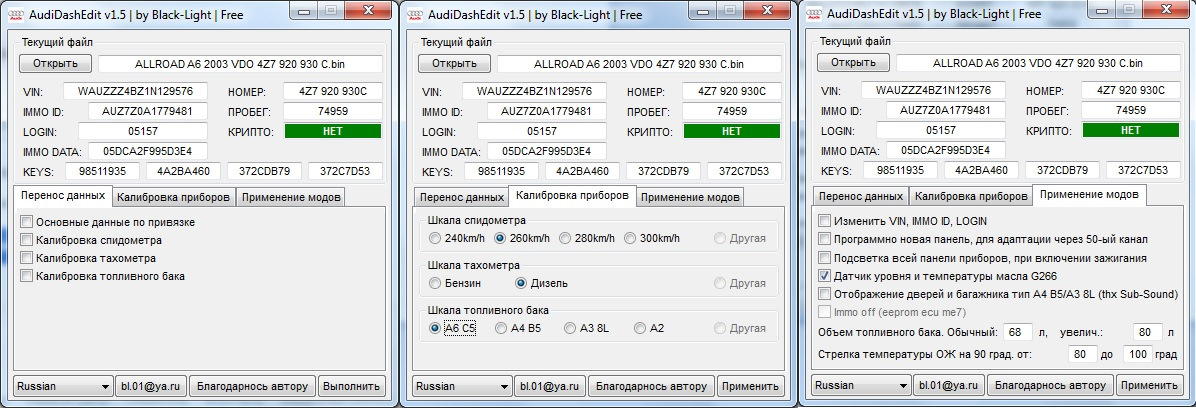

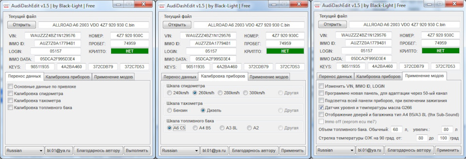

2. Описание функционала:
2.1.1 Перенос основных данных при замене приборки (данные по ключам, привязка к ЭБУД, immo ID, VIN, login, пробег).
Поддерживаемые направления переноса данных:
⚫ vdo immo2 -> vdo immo3
⚫ magneti marelli (jaeger mm4) immo3 -> vdo immo3
⚫ vdo immo3 -> vdo immo3
⚫ eeprom ecu me7 -> vdo immo3
⚫ eeprom ecu EDC15x -> vdo immo3
⚫ vdo immo3 -> eeprom ecu me7.5
⚫ vdo immo2 -> eeprom ecu me7.5
⚫ magneti marelli (jaeger mm4) immo3 -> eeprom ecu me7.5
2.1.2 Перенос калибровок (спидометра/тахометра/топливного бака).
Поддерживаемые панели:
2.1.3 Перенос кода синхронизации магнитолы.
⚫ vdo immo3 крипто -> vdo immo3 крипто
2.2 Калибровка приборов (спидометра/тахометра/топливного бака) — изменение текущей калибровки в выбранном дампе.
⚫ vdo immo3
2.3 Применение модов
Доступные моды:
⚫ Изменить VIN, IMMO ID, LOGIN, IMMO DATA, CODING — возможность изменить данные в выбранном дампе (vdo immo3/eeprom ecu me7)
⚫ Программно новая панель, для адаптации через 50-ый канал (vdo immo3) (thx to SergV)
⚫ Подсветка всей панели приборов, при включении зажигания (vdo immo3 не крипто)
⚫ Датчик уровня и температуры масла G266 (vdo immo3) (thx to Marek Grabowski)
⚫ Immo off — отключение иммобилайзера в ЭБУД (eeprom ecu me7)
⚫ Объем топливного бака — изменение объема топливного бака (В дампе две калибровки обычный и увеличенный. Для увеличенного бака соответствующая кодировка) (vdo immo3)
⚫ Стрелка температуры ОЖ на 90 град. — изменение диапазона температуры ож, при которой стрелка стоит на 90 градусов (vdo immo3)

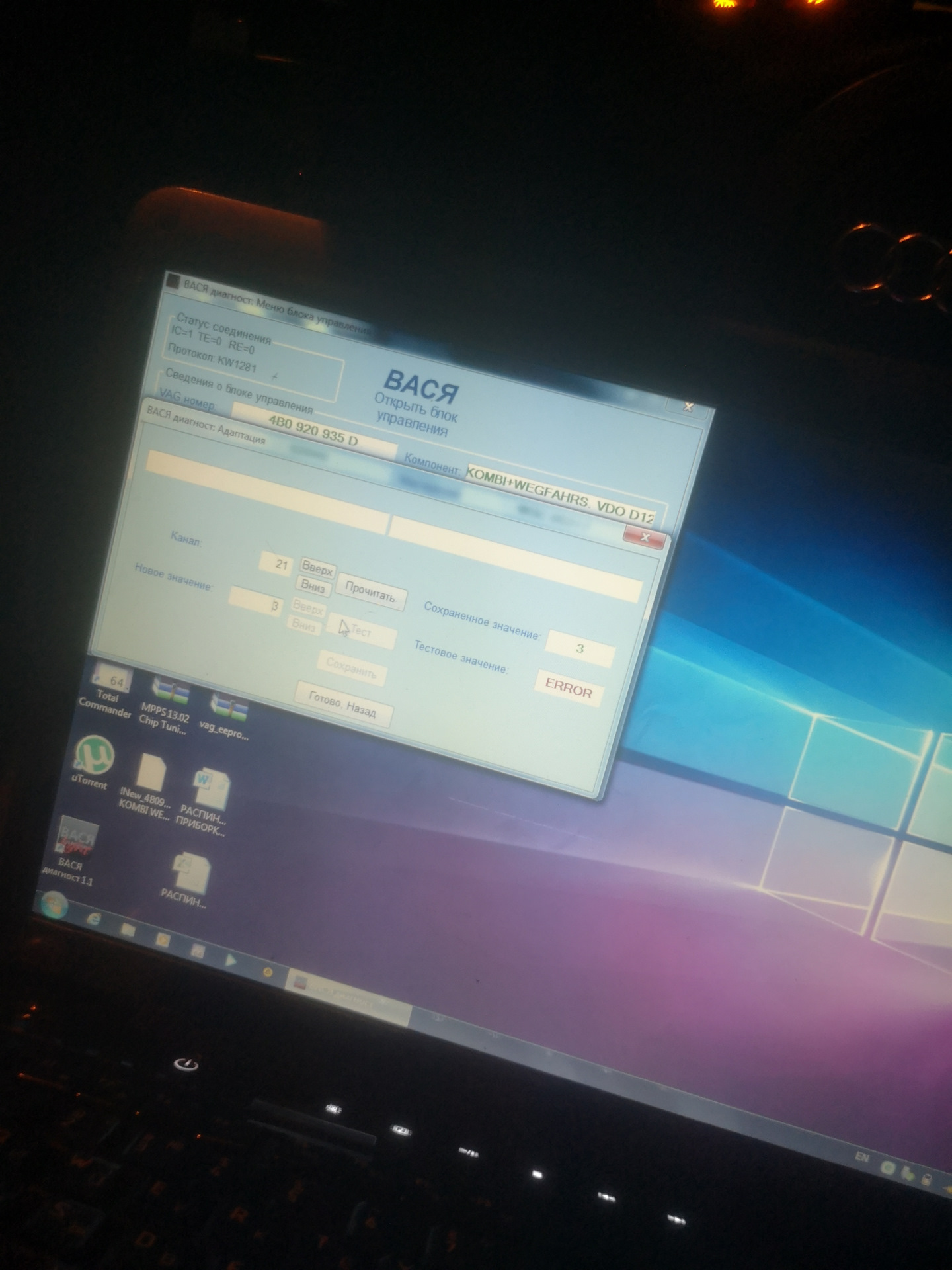

4. Если вдруг, после переноса данных, машина не заводится и мигает лампа иммо, то прописываем ключи в ручную vag-com:
Если у вас эбу иммо2, начинаем с пункта 4.1, если нет — пропускаем его и начинаем с пункта 4.2.
4.1 Адаптируем приборку к ЭБУ
17-блок -> 10-адаптация -> 00 канал, читать, тест, сохранить, ок, выход, выход выключить зажигание. Ждём около 1-ой минуты.
4.2 17- блок -> 11-логин -> ввести пин/логин в формате 0**** (получаем прогаммой VAG EEPROM Programmer by BP или AudiDashEdit)
4.3 Дальше идем 10-адаптация ->21 канал->вводим количество ключей в формате: четыре нуля, затем число ключей->жмем сохранить, лампа IMMO погаснет->жмем готово, выключаем зажигание->вставляем следующий для привязки ключ и включаем зажигание->лампа иммо гаснет->выключаем зажигание и так далее со следующими ключами.

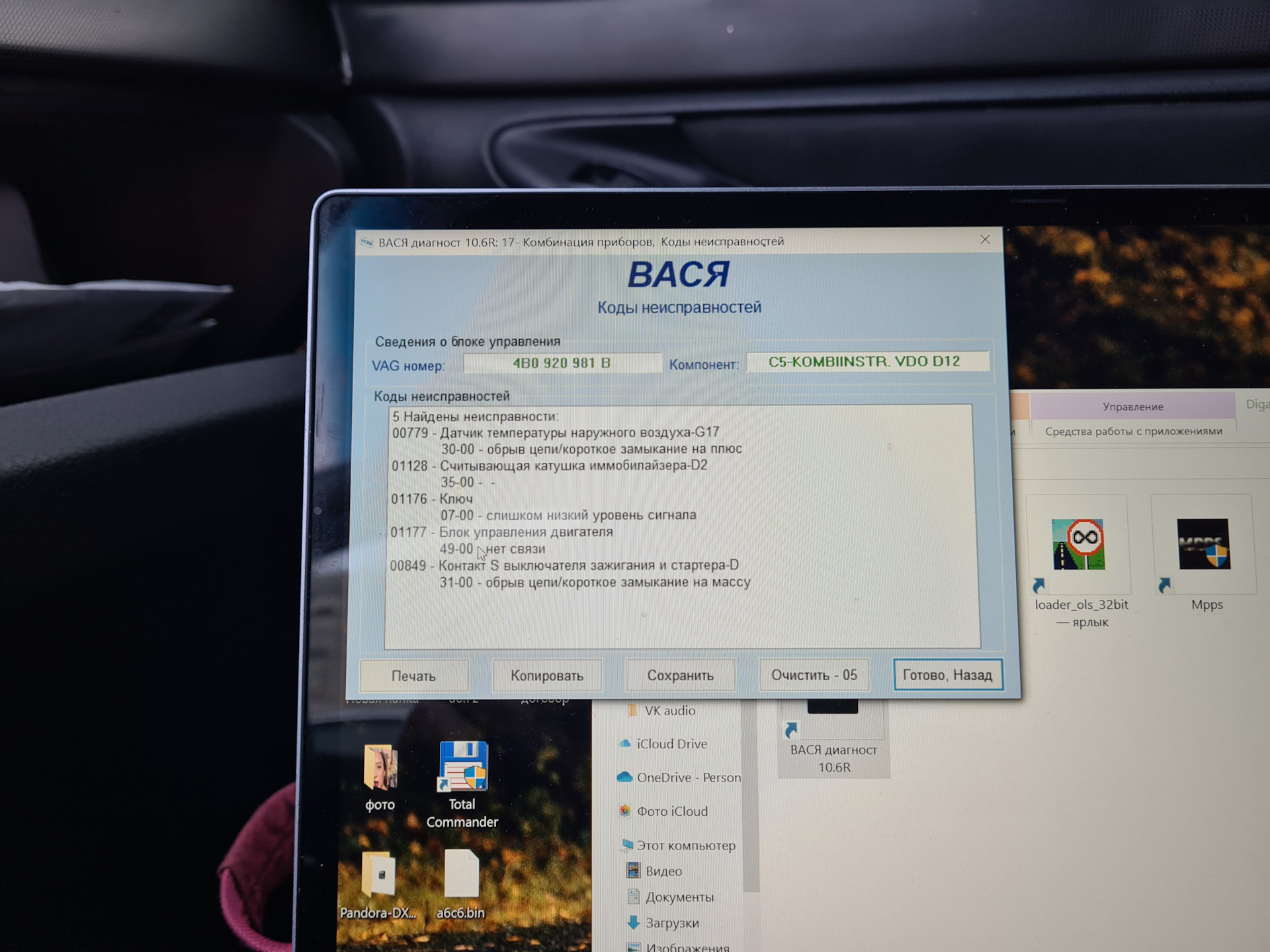

Всем привет! Audi a4 b5 с отдельным иммо блоком, стоит перепинованный блок edc15vm+ стоит приборка 4b0920981b. В edc15 сделан immo off. Протянут can от ecu до приборки. Кодировка в 60 канале 0001 связь с ecu. В блоке ecu раньше висела связь с приборкой ошибка связи до протяжки can, теперь проверьте ошибки в приборной панели. В приборной панели ошибка нет связи с эбу. Логин от приборки Ваша програма дает. Ввожу его, захожу в 50 канал, но там ошибка в окошках. Хочу подружить приборку и мозги. Делал через вашу программу програмно новую панель, но ничего не выходит. Как паренести данные по привязки из edc15vm+ в приборку? Блок edc15 от octavia 2 приборка от a6c5 и кстати вроде должна быть крипто, но в вашей проге пишет не крипто) и ОГРОМНОЕ СПАСИБО за програму, работает все отлично. По can будут передаваться данные о расходе и тд на дисплей от блока эбу? Или с can я зря затеял и этого мне ничего не даст? Спасибо.
В 60 канале 1025 сохранить. Для расхода отдельный провод. Чтобы подружить эбу и приборку, нужно включить иммо в эбу
1025 всеравно пишет нет связи с ecu.
Не могу найти этот провод для расхода в распиновке эбу(
спасибо большое имена так и делал точно такой програматор с софтом так все подключил но читает сахраняет но дамп не веси кагда загружаю в даш едитор то не видит вин логин ключи и т.д.
Там есть другие варианты, через obd и can commander, либо eeprom с блока управления двигателем

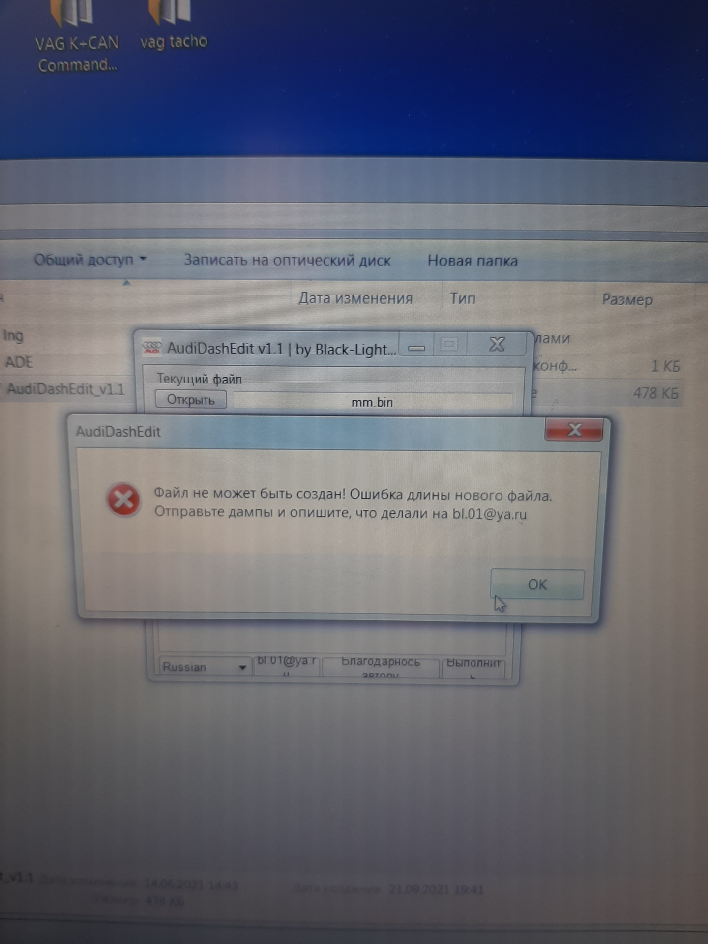

Подскажите, пытаюсь ММ на бензиновом моторе, поставить vdo с дизеля. Обе приборки хх920ххх
На ММ удаётся считать дамп только через vag commander, на vdo дамп считываю через eeprom
Захожу в audidashedit выбираю дамп ММ и ставлю галочку на перенос данных, выбираю второй дамп куда нужно занести данные то есть vdo жму выполнить и пишет такое, в чем может быть причина?
Попробовать на последней версии программы, если тоже самое, то сделать что пишет в сообщении

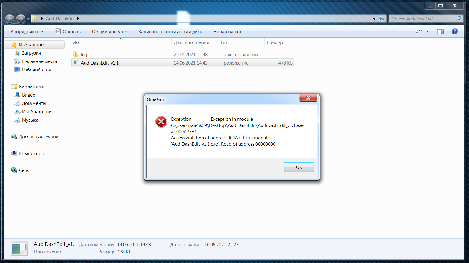

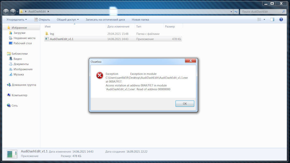

Кто может поделиться архивом? Что только не перепробовал ошибка не уходит, качал с разных браузеров, отключал брандмауэр, антивирус, качал в телефон и с телефона на комп. Всёравно эта ошибка, я подозреваю, что проблема с архивом в облаке
Архив рабочий, перепроверил и тогда и прям сейчас.
Спасибо, проблема была в корявой винде
Здравствуйте, скачать распаковал архив в отдельную папку. Когда запускаю файл.exe Выходит ошибка, в чем причина? windows7 x64
Или не полностью скачался архив, или не полностью распаковался. Может антивирус что-то блокирует, может вирус, вариантов много)

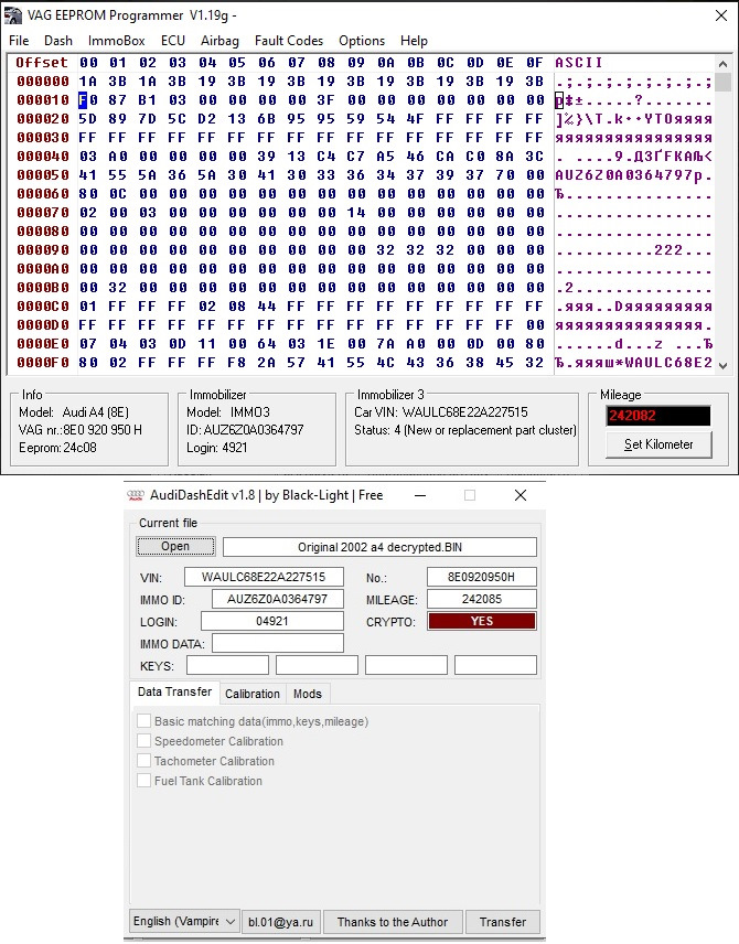

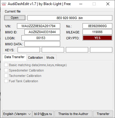

Оказывается что программа умеет корректно открывать дамп 8Е (как encrypted так и decrypted) информация верна только пренос не работает
Да, добавил в каком-то обновлении

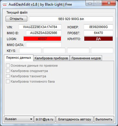

А у RB4 разве есть 5ти значные пины?
думаю нет. на зашифрованного чтения eep — пробег и пин неправильный (и я думаю, что это невозможно сделать, потому что ключ находится в процессоре), но при чтении с vag eeprom programmer (decrypted) все точно.
BlackLight-drive
на мой взгляд это правильная стратегия

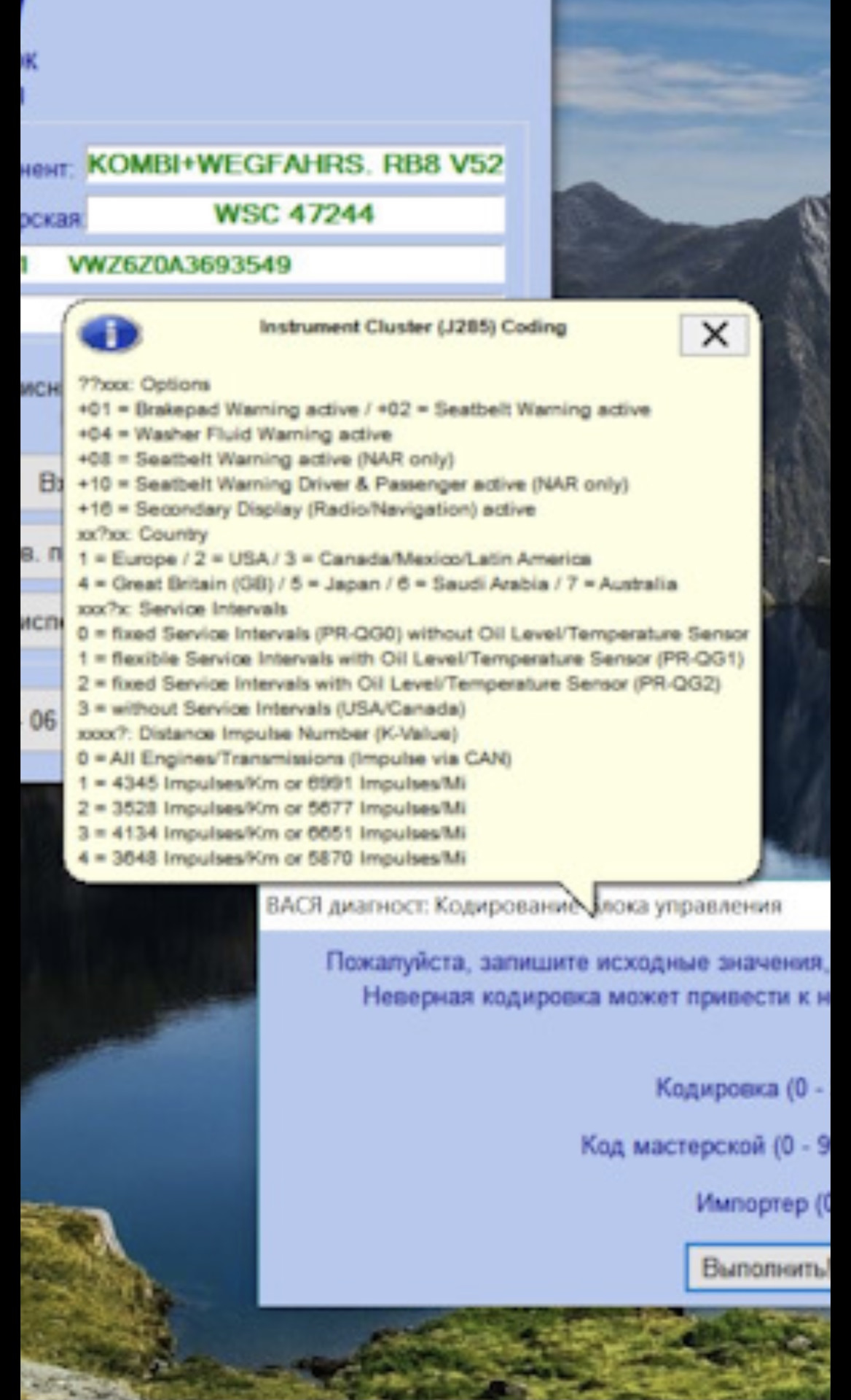

Доброго здравия 🤝. Купил машину (Allroad C5, 2004 г/в, рестайлинг, америкос). Приборка на момент покупки машины стояла от Европейки (в км/ч), и в ней глюки в виде потекшего дисплея БК и непонятного трррр и дерганья стрелки бензобака при включении зажигания, да и спидометр малость врёт…
Старый хозяин отдал мне родную приборку ( в милях). Там все целое, единственное, перпаять диод указателя левого поворотника. Подкинул ее, все работает.
Так вот, если перекинуть шкалы с Европейской панели на свою Американскую, кроме калибровки стрелок что ещё нужно будет сделать ? Перекодировку приборки с Америки на Европу, или ещё что ?
Заранее Вам благодарен 🤝✊
Применить калибровку спидометра в соответствии со шкалой (программой AudiDashEdit) и поменять адаптацию приборки на Европу (программой Vag-Com), чтобы были км вместо миль. И переставить экранчик часов с той приборки (если она vdo), иначе не будет нормально показывать время.
Понял. Огромный РАХМЕТ с Казахстана 🤝🤝🤝✊
BlackLight-drive

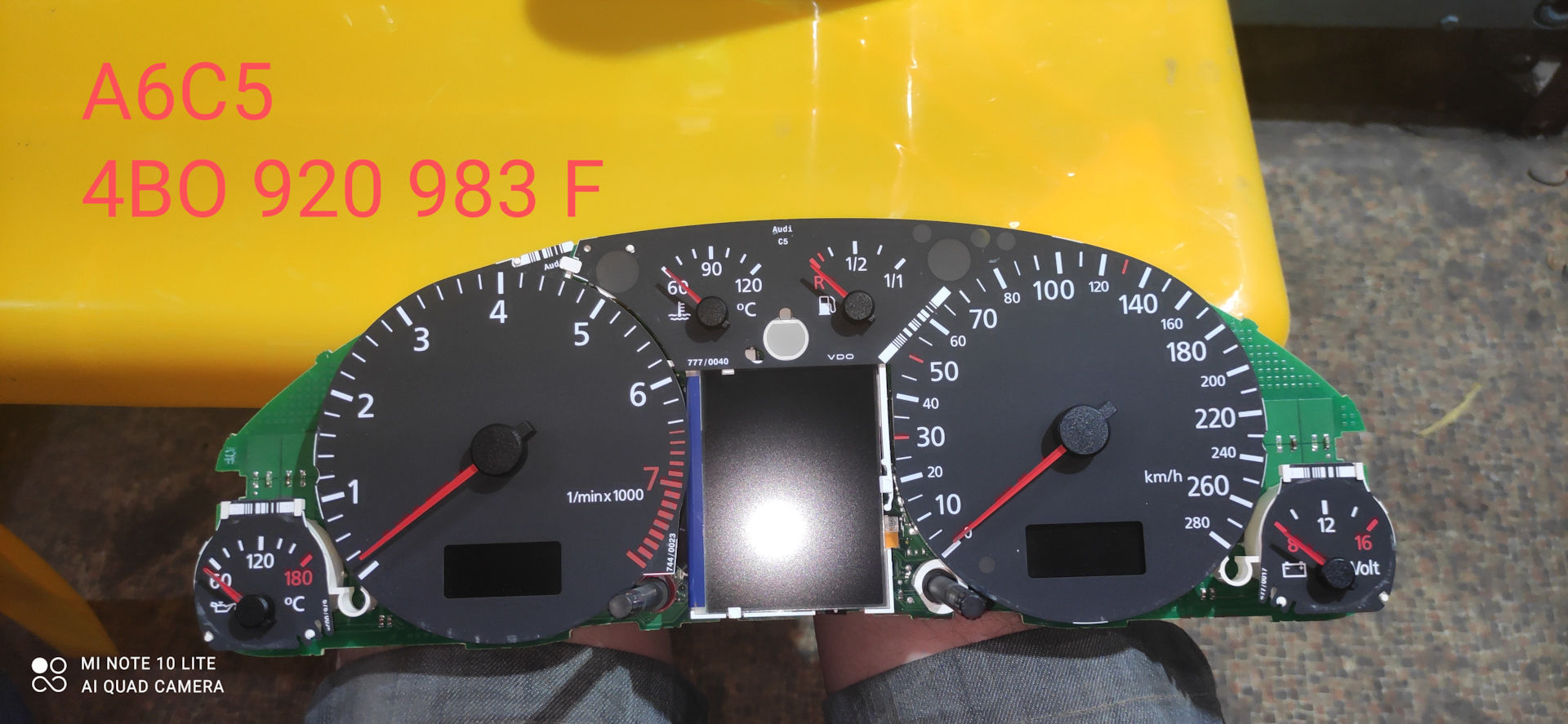

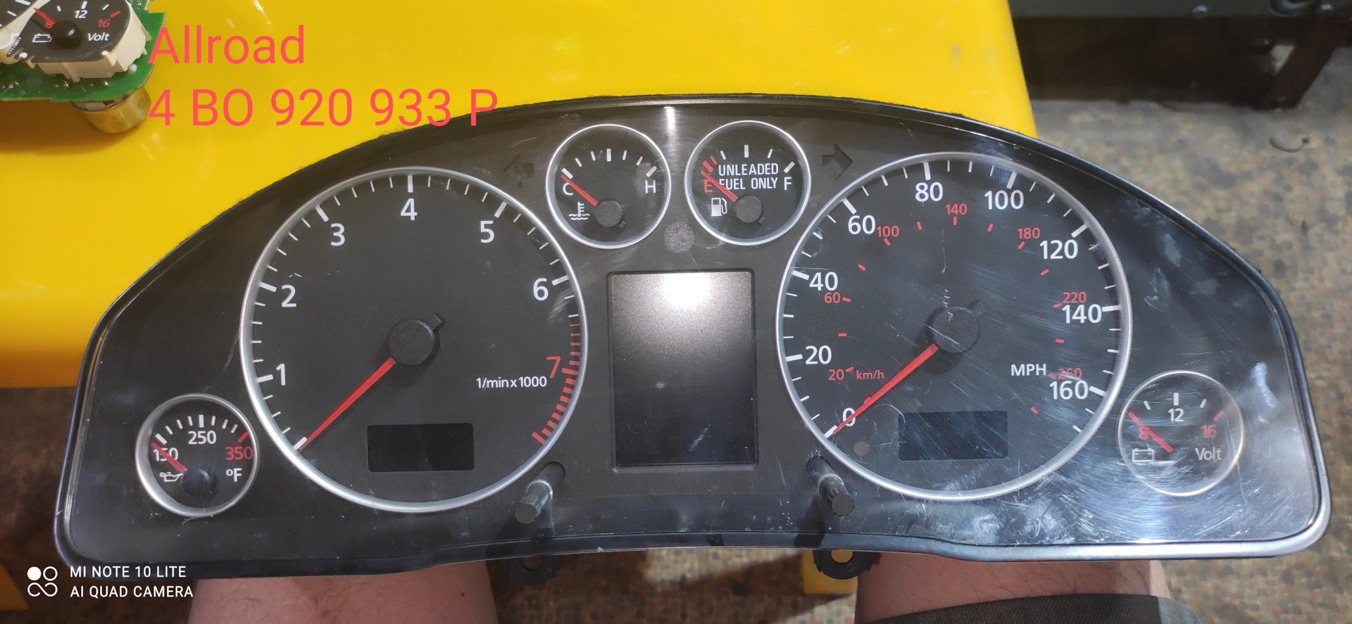

Доброго времени 🤝. Поспешил я с Понял ))) Вообщем ситуация такая, к вышеописанному☝️…Приборка, что стояла на момент покупки машины, от А6С5, а не от роуда Европейца.
Теперь дилемма у меня…если я Европейские шкалы перекину на Америкосовскую, получиться ли калибровка, как Вы описали мне до этого ?Фото приборок сейчас залью…Спасибо, заранее ✊🤝
Да, в программе AudiDashEdit применить соответствующую калибровку спидометра в дампе приборки после перестановки шкал
BlackLight-drive
Приборка роуда

Приборка А6С5

Приветствую! Такая же ситуация. Кодировка с дизеля на бензин не меняется. Остальная часть нормально. Приьорка от А2 установлена в А2. Спустя 8 месяцев решения не появилось? И чем грозит если оставить так. Я что-то не вижу проблемы на первый взгляд. Все перенеслось нормально с моей бензиновой в новую дизельную, шкалы понял, тест стрелок показывает все ок
Ничего не изменилось)
А теоритически на что это влияет?
Не знаю, не пробовал так ездить)
Понятненко
loveBB
это влияет на способ считывания скорости. если вы попробуете с GPS, будут отклонения в приборка
А в чем связь то скорости и дизеля?
Как то возможно добавить в прошивку, что бы была опция кодировки спидометра, что бы он брал данные с кан? После Свапа коробка без датчика скорости вообще? Приборка а2 с фул фис (и КолорМФА)
Тянуть провод от абс к приборке
www.drive2.ru/l/544006743538009431/
Спасибо, Вопрос только в модели абс тогда, даст ли он нам то что нужно

Тоесть если у меня Иммо отшит в эбуд, тогда она постоянно гореть будет? Пока не заклею?
Бинго! Либо пока не включишь иммо в блоке управления двигателем и не привяжешь новые колбы иммобилайзера.
Значит не привязывается ещё к эбуд
В измеряемых параметрах, ключ подходит к приборке она его видит, и прописан он не был, а в 21 канале не хочет
Я же ниже написал, что не понятно?
Чтобы не мигала лампа иммо на приборке нужно привязать колбу иммобилайзера, чтобы её привязать, иммобилайзер должен быть включён в эбуд. Иначе только заклеить изолентой.
Да
Был свап движка, может там иммо офф. Достань чип иммобилайзера с ключа и попробуй завести.
Машина все заводиться, у меня Иммо на эбу отшито, мне вот на приборке что бы ключ не мигал нужно убрать
Чтобы не мигала нужно привязать колбу иммобилайзера, чтобы её привязать, иммобилайзер должен быть включён в эбуд. Иначе только заклеить изолентой.

В 21 — й группе, не вводятся ключи, стоит значении уже 3 как я понимаю ключа, если писать хоть нули, или один и несколько ключей, тест вылазит ошибка Error
Логин введен верный?
