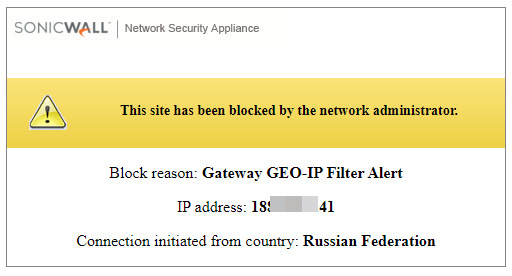

Коллега. Установите Тор браузер. Заходит куда скажете (подменяет ИП он. Может автоматом, можете сами выбрать).
Да простого ФриГейт расширения достаточно
Стоит. Не пускает.
Так сайта наверное нет в списке, внеси его туда и вуаля

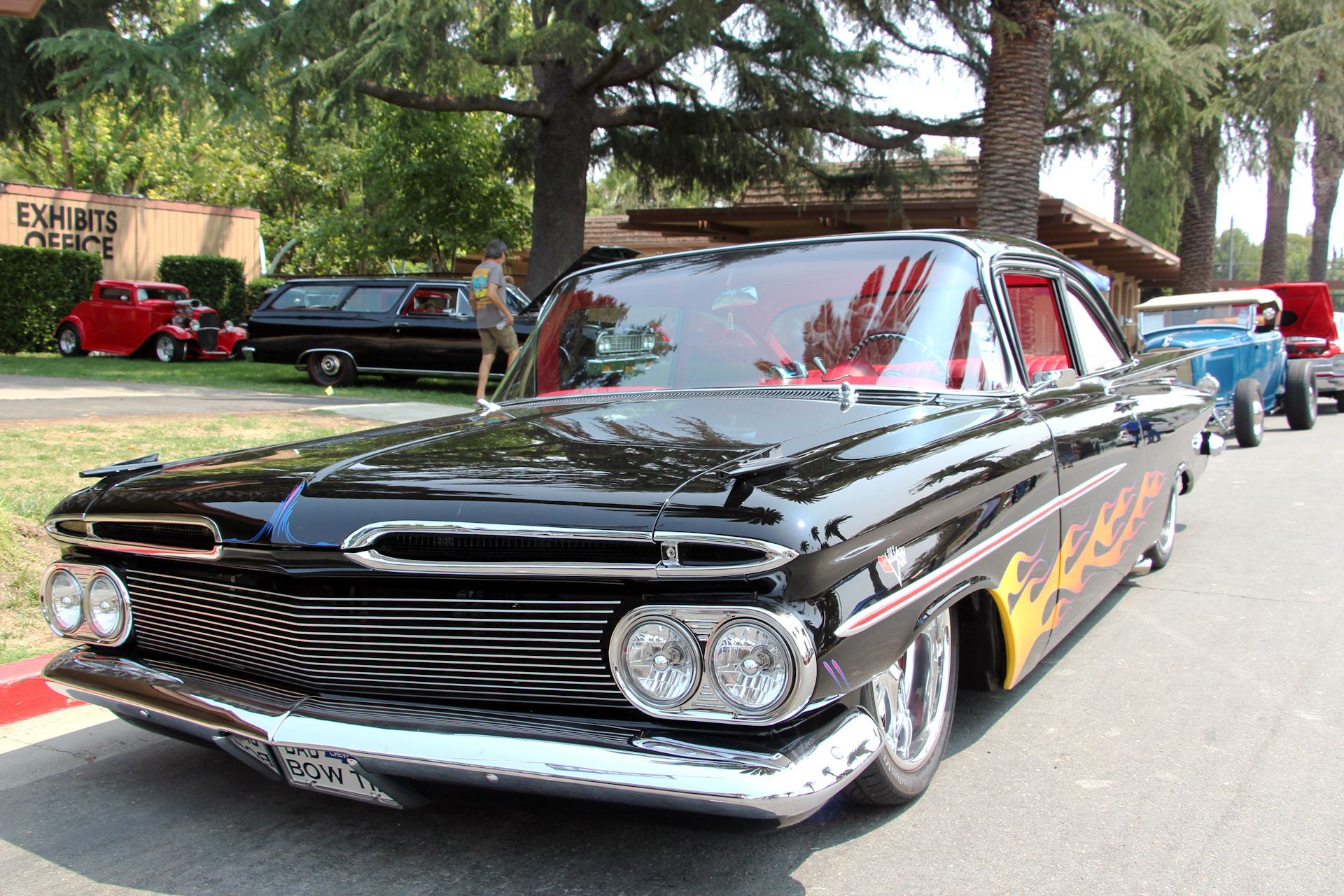

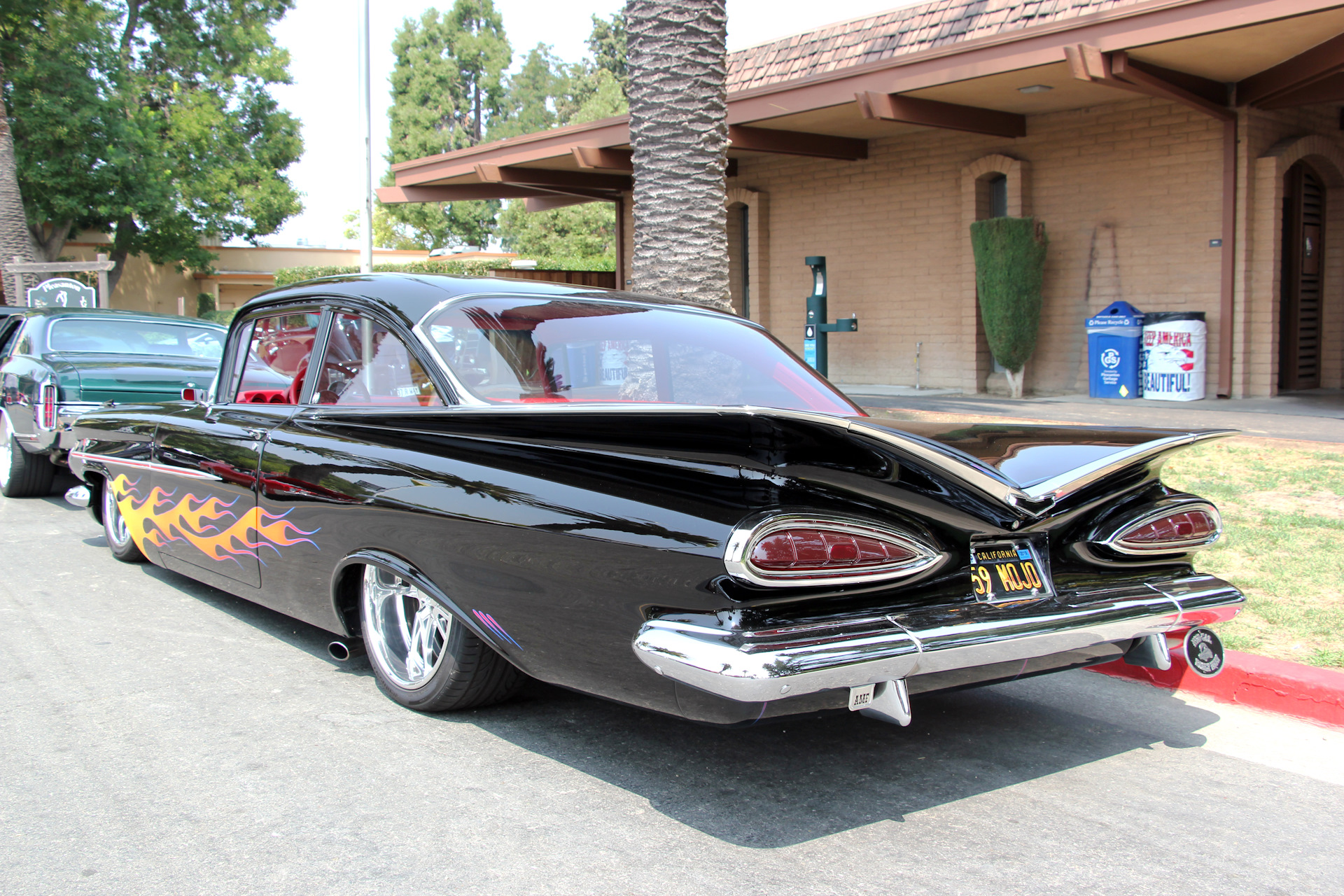

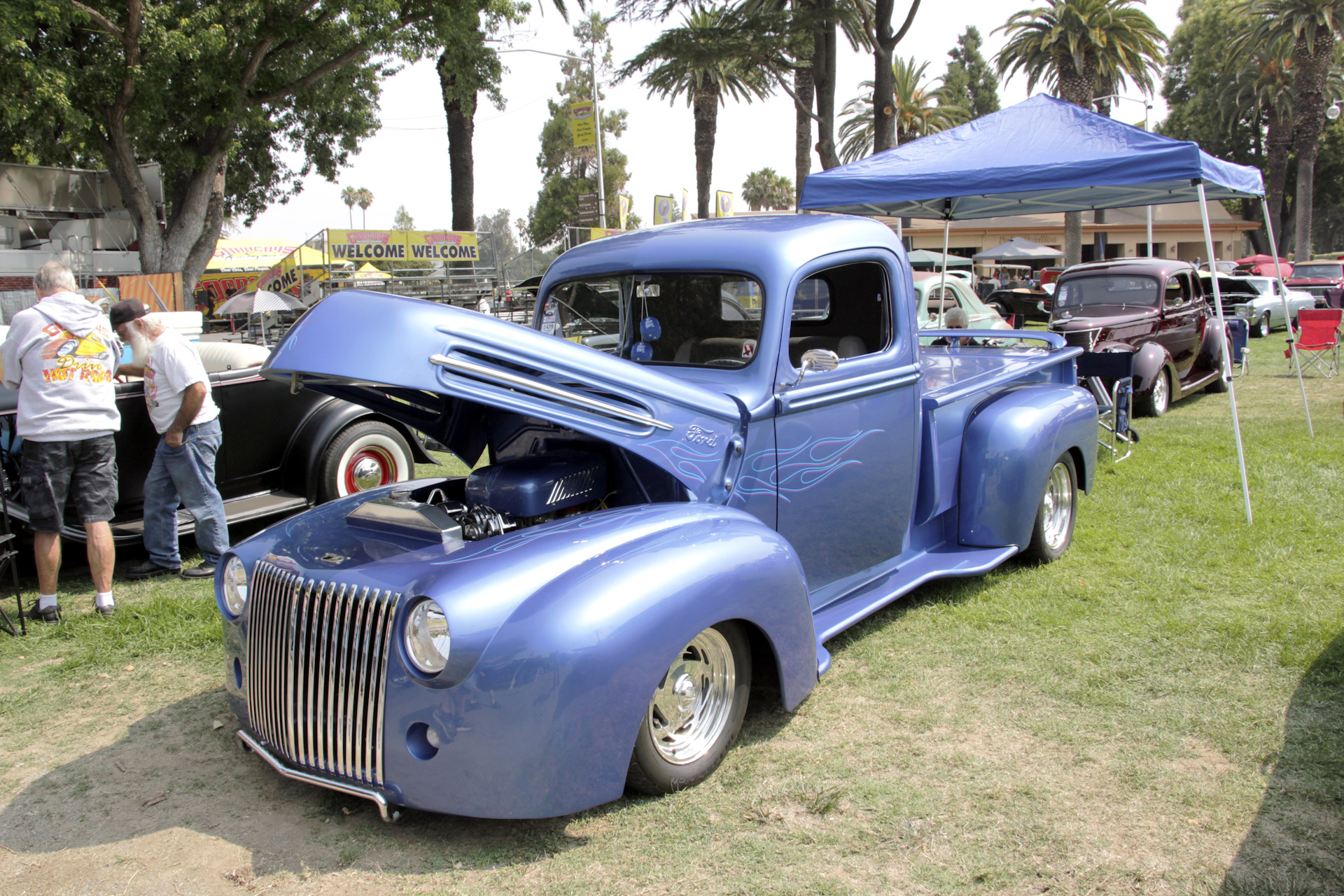

Автомобиль на первой фотке определенно красив.
На остальных — очень на любителя.
Ну так на вкус и цвет, как говорится, все ограничивается фантазией и кошельком владельца.
AlexSamedi
Ещё кто и как срывается с места)
