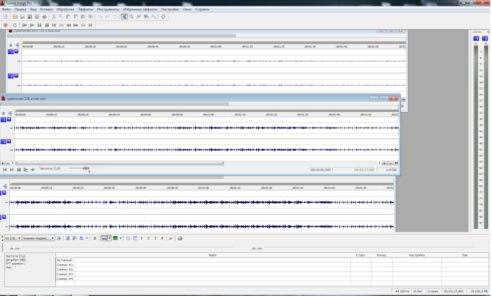

Теперь, самое интересное. )) Я взял треки 5,6,7, оцифровал их обратно в файлы wav с параметрами трека исходника №4. Программа позволяет вычитать треки целиком один из другого с целью оценки разницы, но блин, все конвертеры что у меня есть, включая сам аудиоредактор, при сжатии в mp3 добавляют в начало трека несколько миллисекунд тишины. Эта врезочка сохраняется при оцифровке обратно в wav. В итоге сравнить быстро «в лоб» файлы невозможно. События в треках оказываются смещены друг от друга по времени. По этому я создавал новый проект аудиофайла, вставлял туда в первую дорожку левый канал файла исходника, во вторую дорожку левый канал файла разжатого из mp3, далее зумил дорожки максимально, вплоть до сэмплов (коих 44100 в каждой секунде), смещал разжатый канал сопоставляя по времени начало сигнала с исходником с максимальной точностью до сэмпла. И уже после этого вычитал разжатую дорожку из дорожки исходника.
Таким образом я вычитал из файла исходника все то, что сохранилось в сигнале после сжатия в файлах mp3.
Оставшееся после вычитания как раз и составляет все то, что было вырезано сжатием, плюс в остаток этот добавилась вся грязь и цифровые артефакты, которые появились в сигнале при сжатии.
Теперь, мы можем оценить все, что теряем полезного при сжатии в mp3 различных битрейтов и что получаем лишнего в сигнал по совокупности. Дорожки дублировал в оба канала, для удобства оценки. Но в обоих каналах разница именно левого. Этого вполне достаточно, с правым каналом ситуация естессна полностью аналогична.
Для наглядности перед прослушкой покажу вам скрины из программы.
Тут нижняя мазюлька это форма сигнала (не АЧХ а именно сигнала) левого канала файла исходника, а верхняя мазюлька это то, что мы потеряли нужного и получили лишнего при сжатии файла в mp3 Разрешение обоих сигналов идентично и мы можем сопоставить примерную разницу.
И вот еще один скрин:
Тут наглядно показано увеличение потерь со снижением битрейта при сжатии сигнала. Верхняя кривулька это потерянное при сжатии в 320кб/с, средняя 128кб/с, нижняя 96кб/с. Разрешение графиков здесь также идентичны.

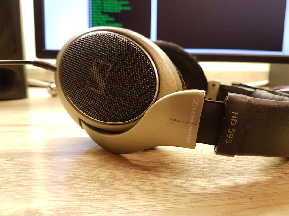

На ПК-esi julia-lehmann cube linear-sennheiser 595
Практически нереально уловить разницу между оригом и 320.
А между 128 и 96 -оргомная деградация
Удивительно…
