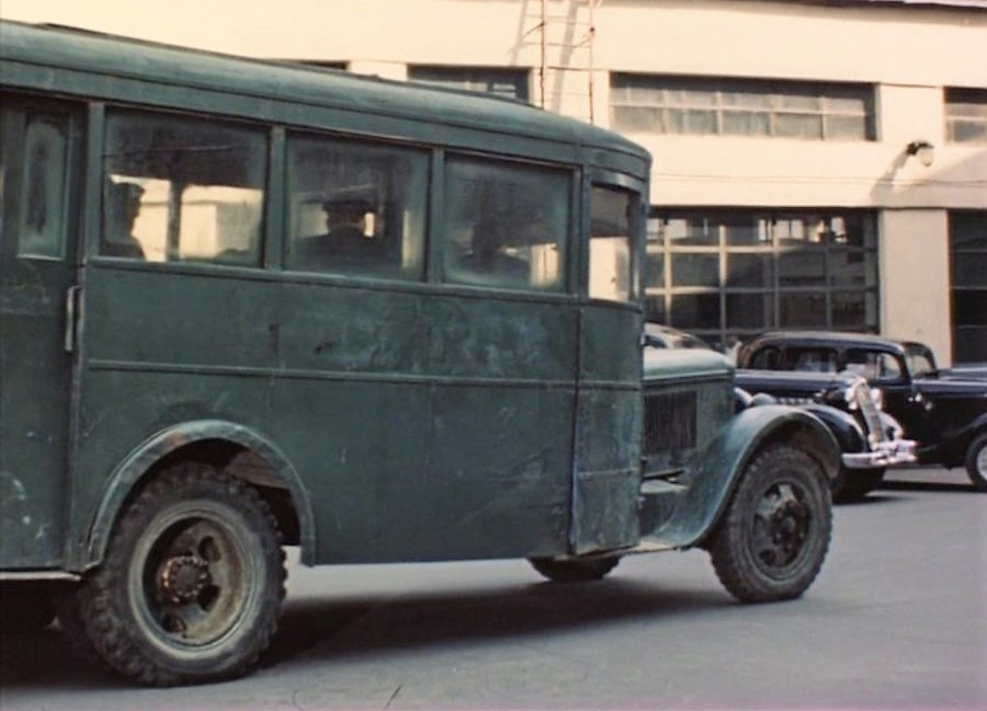

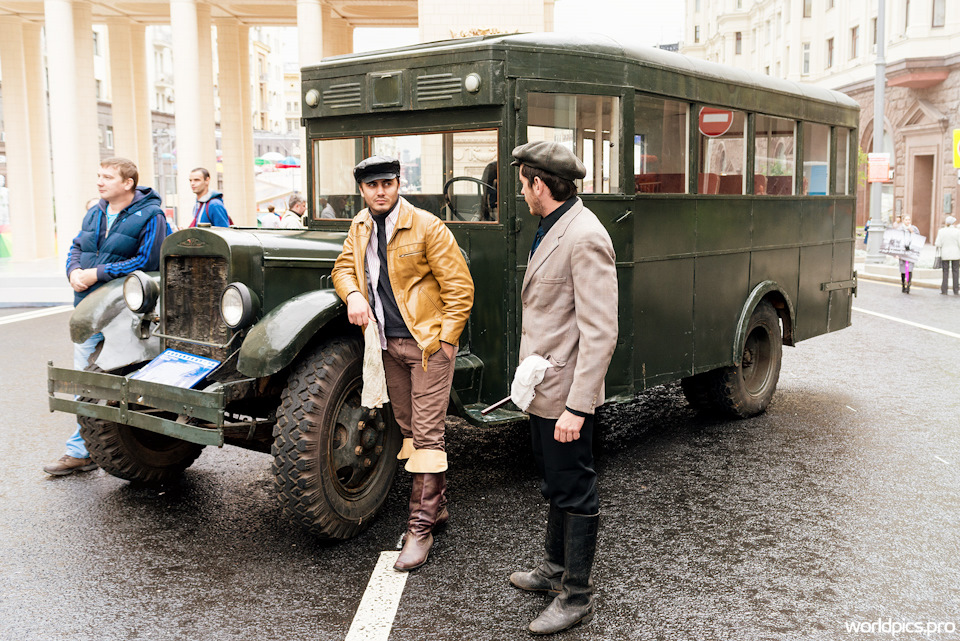

Характерный угловатый автобус зеленого цвета появляется в кадре уже в самом начале фильма. Видно, что шофер Иван Копытин очень привязан к машине, следит за ней, хотя и жалуется на вполне естественный в послевоенное время недостаток запчастей: “Мне бы вот два ската на задок и цены бы ''Фердинанду'' не было!”
Иначе как “Фердинандом” муровский автобус в ленте никто не называет. Прозвище же в честь немецкой самоходки Ferdinand (автором этой грозной ПТ САУ был, к слову, сам Фердинанд Порше) объясняется специфическим чувством юмора сотрудников уголовного розыска. “Это вот наши балбесы окрестили машину, мол, похож на самоходку немецкую” – рассказывает Копытин Шарапову.
При этом у зрителя не возникает сомнений в происхождении автобуса. Контуры кабины ЗиС-5 вообще трудно с чем-то перепутать, кроме того в некоторых сценах видна эмблема на решетке радиатора. Тут-то и начинается самое интересное. В романе “Эра милосердия”, который и лег в сюжетную основу фильма, авторы совершенно четко объясняют почему муровский автобус прозвали “Фердинандом”. Дело в том, что в оригинале он был немецким!
Вот как братья Вайнеры описывают “Фердинанда” на страницах своей книги. “Во дворе около столовой стоял старый красно-голубой автобус с полуоблезшей надписью "Милиция" на боку. Трофейный "Опель-Блитц" наверняка за долгую свою жизнь повидал виды. От старости и того невыносимо тяжелого груза, что пришлось ему повозить за долгие годы, просели рессоры и высохли амортизаторы, машина будто припала к земле громоздким брюхатым кузовом на хилых перелатанных баллонах и неуклюжей статью своей и плоской придавленной мордой походила на огромного больного бульдога”. Вот еще: “…и верно, в приземистой, кургузой машине было что-то общее с тупым, напористым ликом самоходного орудия”.
Отдадим должное авторам за не просто яркое, но и технически подробное описание – оно действительно помогает разобраться в запутанном происхождении модели. Кажется, что здесь особо выяснять- то? Ведь Вайнеры упоминают даже конкретную модель! Увы, этого факта мало. Дело в том, что линейка “Опель-Блитц” вместила в себя великое множество различных вариантов и выпускалась на протяжении… 45 лет!

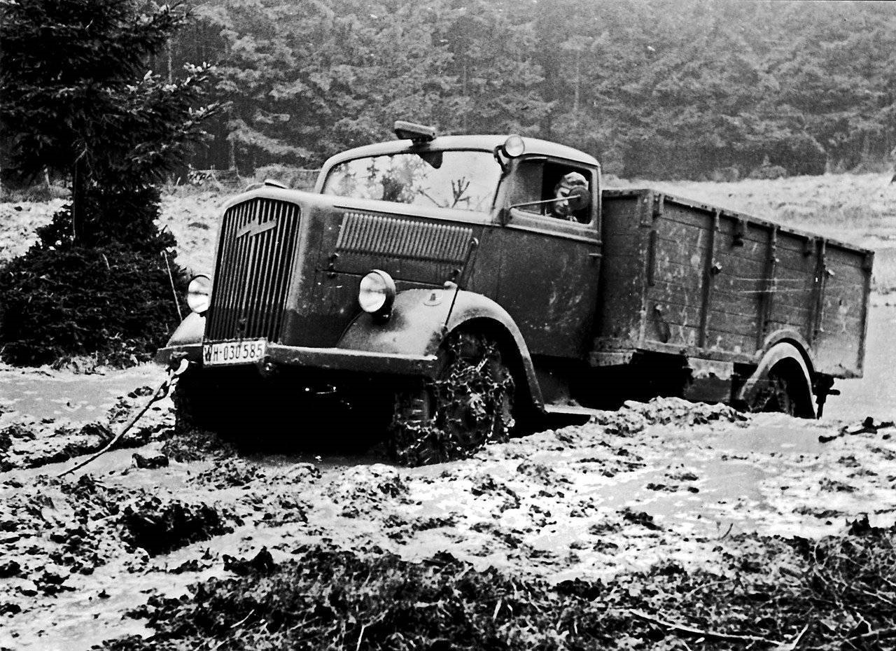

По сути Blitz это не конкретная модель, а своеобразный грузовой суббренд фирмы “Опель”. Первое поколение было представлено еще в 1930-м и выпускалось в нескольких базовых вариантах с полезной нагрузкой в одну, две и две с половиной тонны. Гораздо большую известность получило второе поколение Opel Blitz, дебютировавшее в 1937-м. Этот 3-тонный грузовик стал самым массовым автомобилем Вермахта – только на “опелевском” заводе в Бранденбурге их собрали свыше 80 тысяч единиц. Кроме того, здесь же делали шасси с пониженным уровнем пола, предназначенным для установки автобусным кузовов.
Однако, едва ли “Фердинанд” из “Место встречи изменить нельзя” был “Блитцем” второго поколения. Вспомните как подробно Вайнеры описывают преклонный возраст “видавшего виды” автобуса. При этом 3-тонный Blitz образца 1937 года даже в 1945-м оставался одним из самых современных на тот момент грузовых автомобилей мира.
Есть и другая улика против его кандидатуры. Ведь 3-тонный Blitz оснащался 3,6-литровым шестицилиндровым мотором мощностью 75 л.с. Что идет вразрез со знаменитой фразой Копытина (в книге он, кстати, Копырин) во время погони за Фоксом: “Как же, Глеб Егорыч, ''не отставай''? У ''Студера'' мотор втрое…”

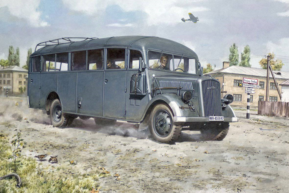

Автобусы на базе Opel Blitz первого поколения действительно выпускались, хотя и в небольших количествах. Причем, как и описывали Вайнеры отличались они “неуклюжей статью” и “плоской придавленной мордой больного бульдога”. На нужды Вермахта эти автобусы изначально не шли. Однако, с началом военной кампании в Германии активно реквизировали технику у частных лиц – все для фронта, все для победы только по-немецки. Можно предположить, что именно таким образом “Фердинанд” попал сначала на фронт (как вариант в прифронтовую зону), а затем и в число трофеев Советской Армии, в конце-концов оказавшись прикомандированным к управлению Московского Уголовного Розыска.
Почему же в телесериале “Место встречи изменить нельзя” “Опель” вдруг превратился в ЗиС? Все проще простого – на момент начала съемок живых автобусов на шасси Blitz просто не осталось. Первого поколения во всяком случае. Что уж там говорить, если и ЗиС был не совсем настоящим…

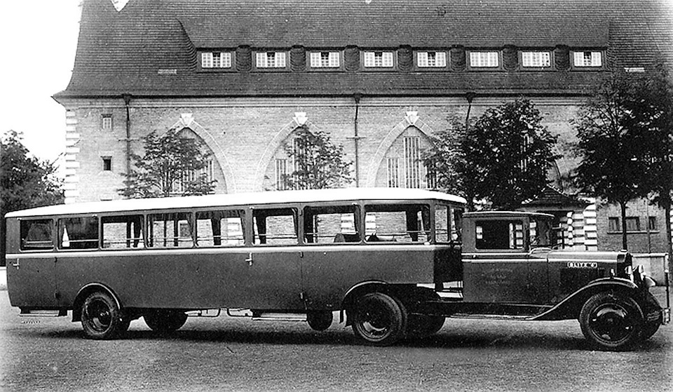

Довольно популярным отечественным автобусом довоенного периода был ЗиС-8, построенный на шасси грузовика ЗиС-11 (по сути удлиненная версия ЗиС-5). В середине 30-х выпустили немногим больше полутысячи “восьмерок”. Затем автобусы на шасси ЗиС-11 в частном порядке строили различные авторемонтные базы. В любом случае, к концу 70-х ни один из них не сохранился. Во всяком в состоянии пригодном для участия в съемках. Роль-то у “Фердинанда” насыщенная. Это не просто пятно или фон в кадре, во всех сериях зеленый автобус куда-то едет, жалобно подвывая трансмиссией.
Съемочной бригаде “Место встречи изменить нельзя” ничего не оставалось как организовать постройку автомобиля (вернее автобуса) специально для фильма. По заказу киношников машину построили на московском авторемонтном заводе “Аремкуз”, располагавшемся недалеко от Павелецкого вокзала. Правда в качестве основы взяли шасси стандартного ЗиС-5 – исторически правильных удлиненных ЗиС-11 тоже на тот момент уже не осталось.

Интересно, почему на кадре Blitz 3,6 второго поколения в грязи, на передних колесах цепи? У них были полноприводные версии?
загуглил, оказывается да =) — в 1940 году по требованию военных выпустили полноприводную версию Opel Blitz 3.6-6700A

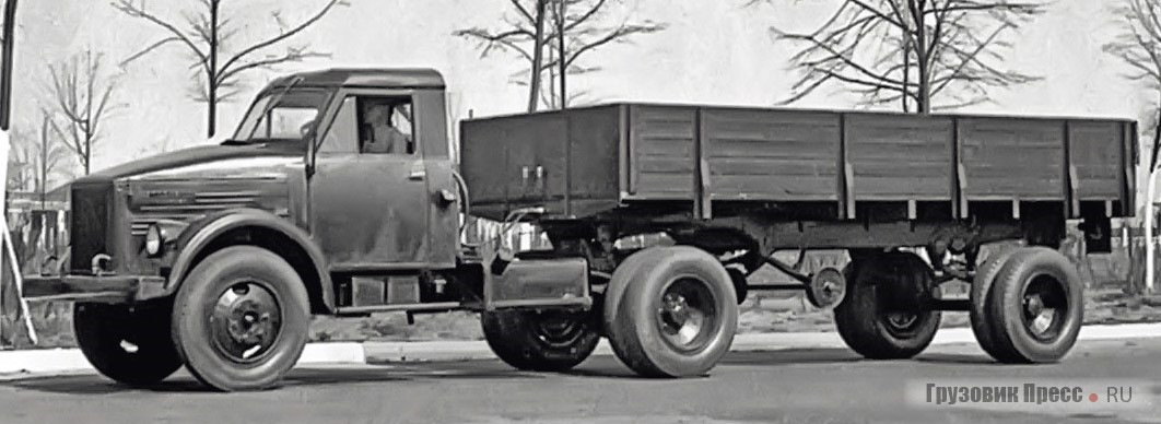

ГАЗ-51 гугл не знает?
Это ранний ГАЗ 51 с деревянной кабиной

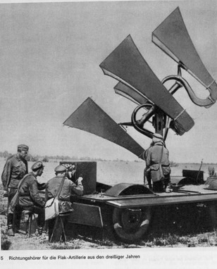

Разве корректировщик при стрельбе по воздушным целям уместен? У нас корректировщики были, когда мы по берегу отрабатывали. А вот для ПВО хз. И я так с её рассказов понял, что она именно обнаруживала на слух и глаз воздушные цели и их параметры. Я помню, что она до самой старости определяла по звуку, что за самолёт летит, и говорила, когда в кино залипуха насчёт сочетания звука и картинки. "За боевые заслуги" у неё была…
За 406 мм не скажу, а вот на береговой батарее с линкоровскими 305-мм орудиями я был, там однокурсник служил. Дык вот, он говорит, что при стрельбе форс пламени порядка 600 метров. И когда батарея последний раз в 60-ые стреляла, под ней внизу в нескольких сотнях метров уже был отстроенный посёлок. После стрельбы в посёлке не осталось стёкол и части крыш. После ремонта посёлка стрельбу запретили. Батарея до сих пор действующая. Но они проводят тренировки без стрельб и вместо снарядов массогабаритные макеты. Так что отбрасывание тушек при стрельбе 406-мм орудиями, по-моему, реально
Вощета, корректировщик — это "народное" название. Официально они назывались Служба ВНОС, т.е. Воздушного Наблюдения, Оповещения и Связи. Во времена отсутствия радиолокации, ВНОС выполняла практически ту же функцию. Стоит ли говорить, что посты ВНОС преимущественно находились на передовой, а то и за линией фронта. И, как правильно сказал камрад Омега, корректировщики, как и ПВО в целом, являлись первоочередной целью для захвата господства в воздухе.

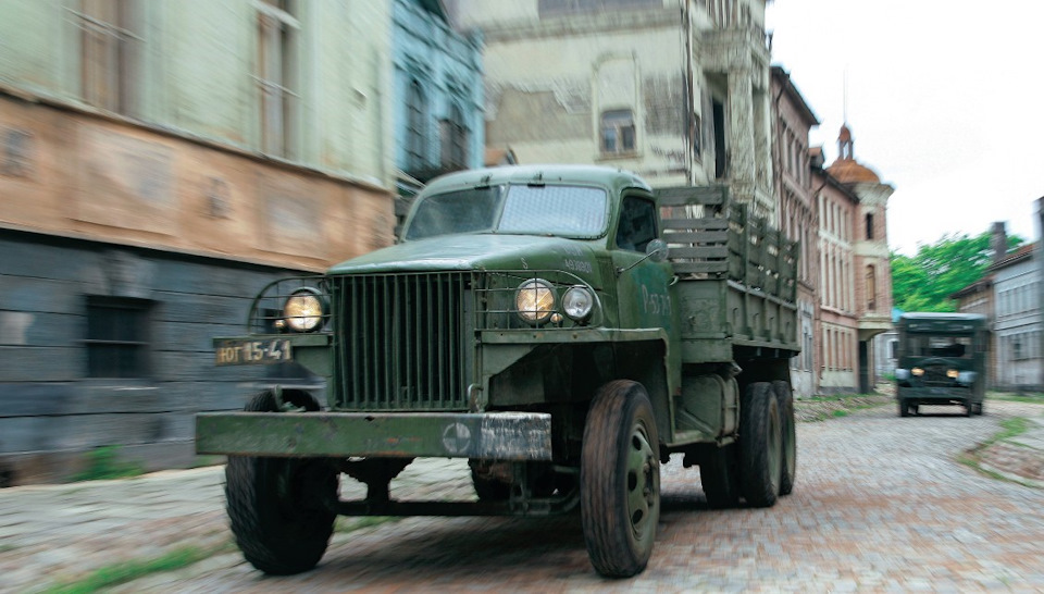

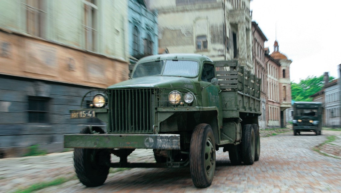

1.Студебеккер — не шестиколесный, а десятиколесный и трехосный,
А на самом деле в комплект грузовика входило ещё две запаски! Это мне рассказывал дядька — фронтовой шофер, прошедший всю Вторую мировую с сентября 1939-го по июль 1945-го
2. Гражданские автобусы Опель-Блитц — не "конфискованы", а мобилизованы в армию в военное время!

И все-таки Студебеккер шестиколесный. Задние четыре колеса двухскатные. Так что грамотностью своей, я бы на вашем месте не особо козырял.

А кто на автобусе то ставит передний бампер, то его снимает?

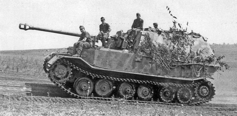

А какого её всё "Фердинанд" называют, потому что Ферди был её автором? Немцы всю жисть его "Элефант" называли…
Искал ответ на этот вопрос в инете, оказалось Гитлер сам настоял дать название самоходке Фердинанд, подчеркнув таким образом заслуги Порше, так что это не прозвище, а вполне оффиц. название самоходного орудия

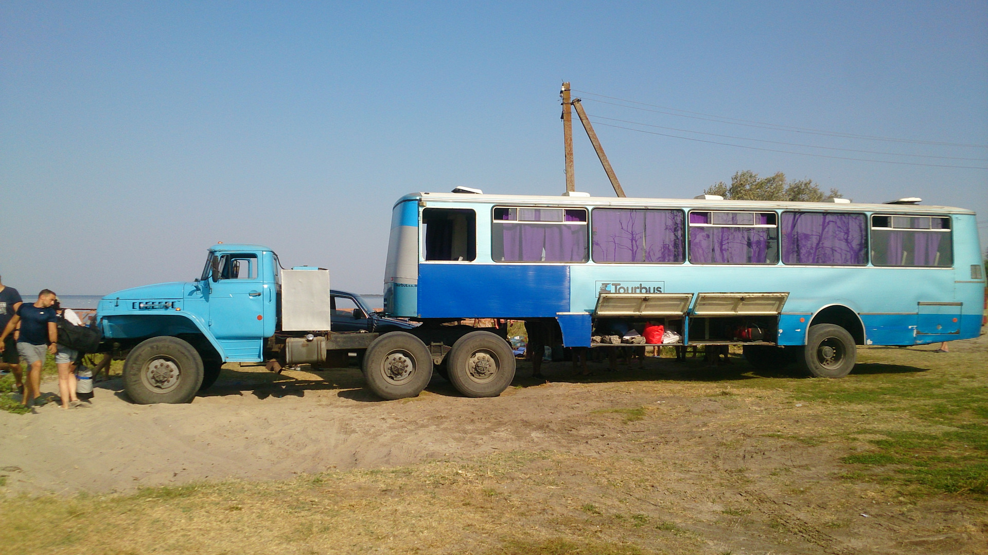

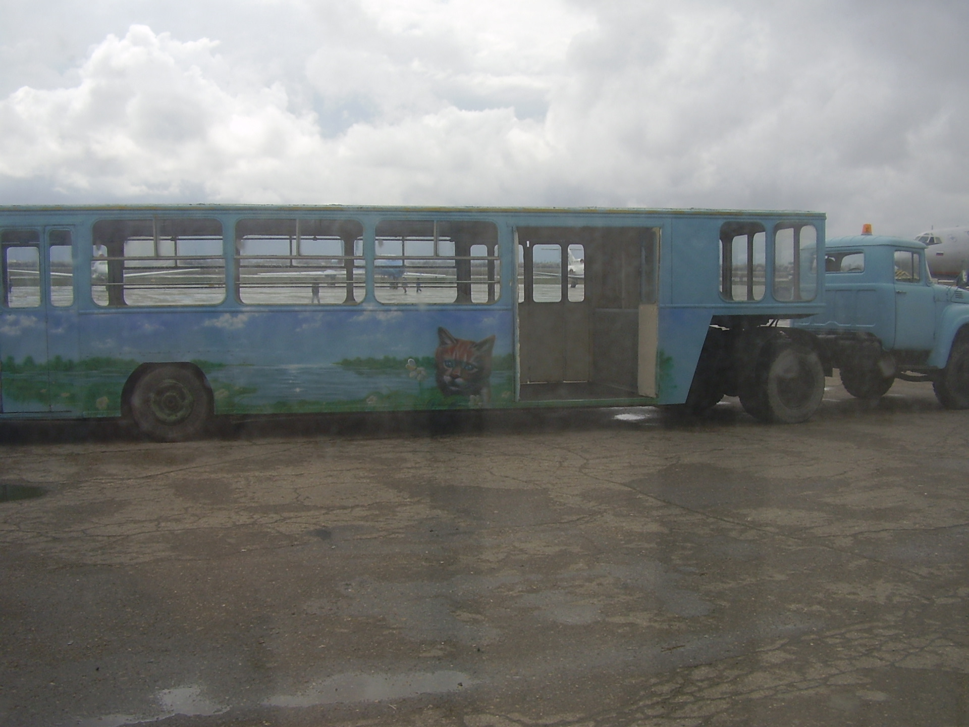

Автобусы-полуприцепы были популярны в аэропортах в 90-е. Возможно, в глубинке ещё остались.
К сожалению не вспомню сейчас в каком именно аэропорту, т.к. много летаю, но буквально пару лет назад ещё удалось прокатиться на пассажирском полуприцепе с ЗиЛом в качестве тягача )) удовольствие сомнительное в сравнении с современными перронными автобусами, но это блин история, как никак ))
Вот пожалуйста. Даже с котятами. Астрахань 2008г
Эта штука, ЕМНИП, называется перронный автобус АППА-4))) и колёсами у полуприцепа служат настоящие самолётные магниевые диски с покрышками)))
ViRUS737
в прошлом году ездил на такой конструкции) хед мейд ураликарус.
Это не Икарус, что-то другое, Сетра что ли… У тягача слики на полном приводе — вот балбесы)))

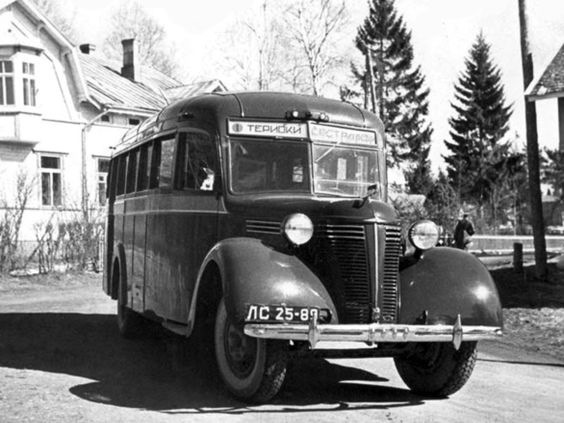

Автобус в фильме очень похож на оригинальный ЗИС-8, правда, уже послевоенный. Их долго строили. На "Аремкузе" для Мосфильма сделали два других автобуса с нелепыми кузовами в стиле 20-х — они до сих пор мелькают по фильмам и сериалам.
И на мой взгляд хорошо что снимался ЗИС. Он в фильме смотрится исключительно натурально даже несмотря на "ураловскую" надпись на облицовке. Видно что машина пережила войну и даже цвет военный. А ещё натурально смотрится ТА Москва со старым центром. Хотя "косяков" в виде современных машин в кадре, плитки на домах и наружных газовых труб в фильме выше крыши.
Да-да! Только с третьего раза заметил ЗиЛ 130 на заднем плане в каком то кадре. И то не сам! Увлекся просмотром! )))
S-IONES

Спасибо за статью, прочитал с удовольствием. Нашел на просторах "ДРАЙВ2" фото автобуса "Опель Блитц" ("Фердинанда").
Вообще кузов не выглядит устаревшим, вот капот — да, если учитывать, что у нас тогда были ЗиС-16, гораздо более прогрессивного дизайна капота)))

Ааа, забыл про зенитки))) там оптика и акустика были какие-то, ПУАЗО недоделанное 40-х))) Точнее, обнаружение и наведение
Звукоулавливатели и дальномеры.

Звукоулавливатели "слухачами" называли)))

Автобусы-полуприцепы еще не так давно встречались в аэропортах
Они и сейчас есть.
eegor
Это которые Зил-130 таскает?последний раз лет 15 назад видел…на периферии еще возможно есть
