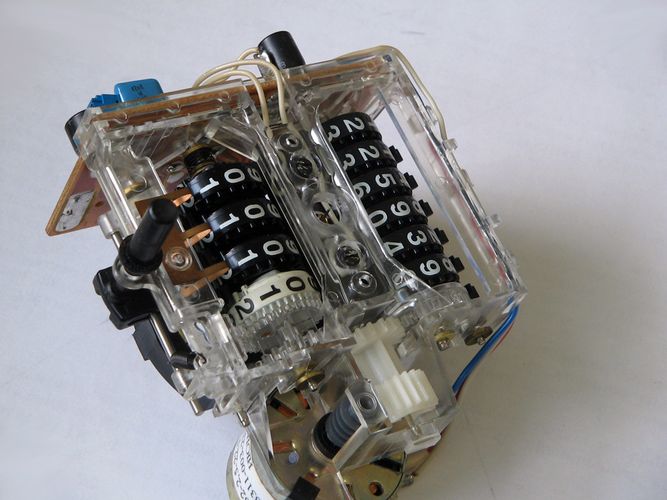

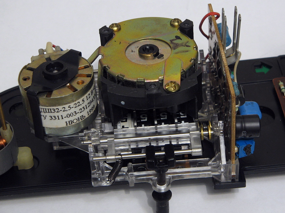

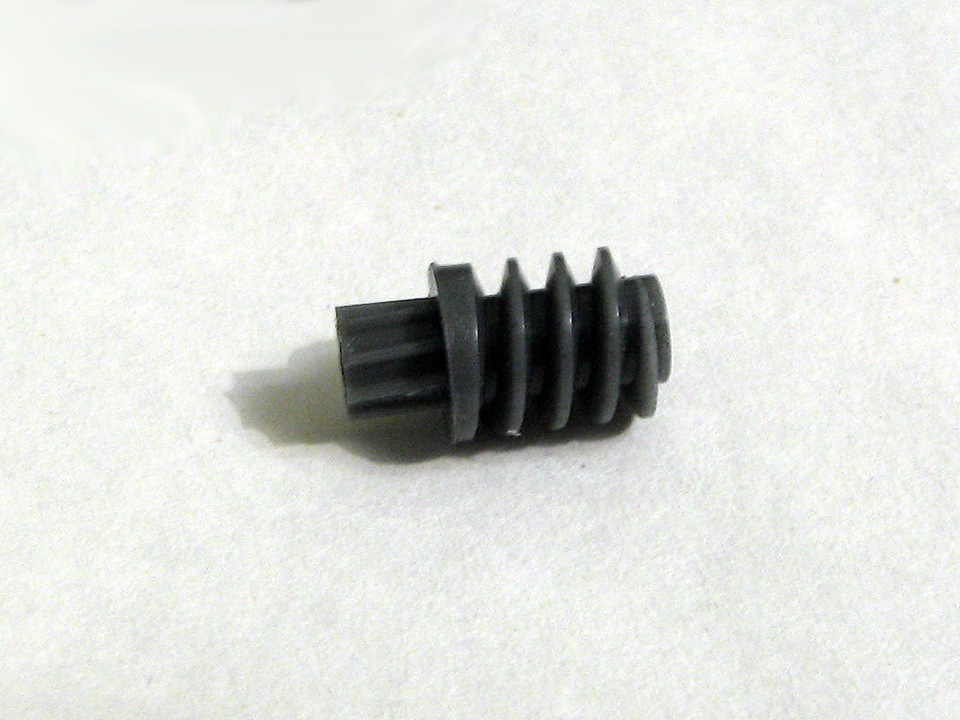

Про микроамперметр, т.е. про спидометр сказать особо нечего — там всё просто. Одометр похитрее. Он состоит из механической части — двух блоков барабанов общего и сбрасываемого пробега и шагового двигателя ДШ32-2.5-22.5. Шаговый двигатель подключен тремя проводами. Один провод (красный) подключен к "+" питания (через резистор 20 Ом); два остальных — обмотки, туда поступают управляющие импульсы, эти провода идут на контакты микросхемы.
Маркировка двигателя означает: 32 — диаметр, 2.5 — усилие, 22.5 — угол поворота при импульсе.

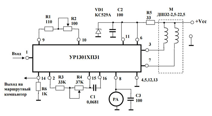

О схеме управления
Она несложная, и главный элемент в ней — специализированная микросхема КР1086ХА1 — контроллер спидометра. Также могут использоваться аналоги УР1101ХП31, УР1301ХП31, SAY115X. Последняя, скорее всего, есть оригинал. Разработана она в далёких 1970-х годах. Задачи микросхемы — управлять микроамперметром спидометра и выдавать импульсы на шаговый двигатель одометра. Следовательно, и неисправности часто бывают или по той, или по другой части: у кого-то перестает работать стрелка, у кого-то перестает мотать одометр. Скорее всего, виновата в этом микросхема, и здесь ждет неприятный сюрприз: достать её сейчас крайне трудно. Я видел её в продаже на e-bay, но цена высоковата.
Описаний микросхемы крайне мало.
Вот — описание УР1101ХП31 на русском языке.
Также некоторая информация на русском языке есть в этой книге (ищите текст "КР1086ХА1").
Через поисковики несложно найти описание SAY115X на английском, повернутое на 90 градусов.
И есть описание SAY115X на английском языке в оригинальном каталоге микросхем ITT Semiconductors (см. страницу 138).
О настройке спидометра
На схеме управления есть подстроечный резистор, который служит для калибровки спидометра. С помощью него можно настроить размах стрелки, таким образом настроив спидометр на нужную максимальную скорость или точно подстроив его, если показания стали отклоняться. Делается это просто, если есть генератор прямоугольных импульсов; а если его нет, то опытным путем в движении, например, через GPS-приемник.

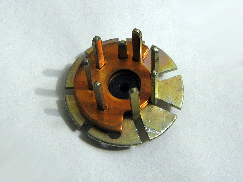

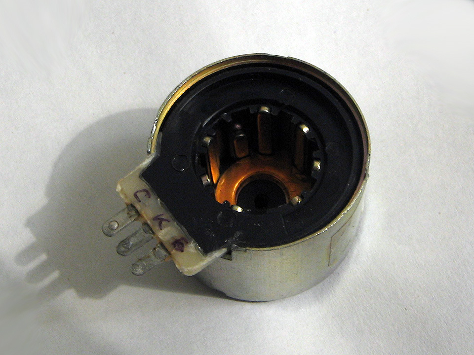

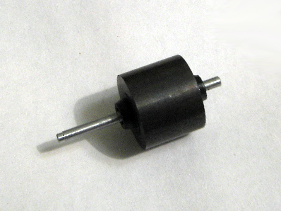

Об устройстве двигателя ДШ32-2.5-22.5
Это шаговый двигатель, ротор которого как бы висит в магнитном поле. Т.е. если попробуете вращать вал, он будет вращаться толчками с преодолением усилия, останавливаясь в заданных положениях. Управляющая схема как раз дает импульсы для преодоления этого поля, проворачивая ротор на заданный угол. Ну а дальше червячный механизм вращает барабаны одометра.
Двигатель в принципе можно разобрать и даже потом собрать, хоть конструкция и неразборная. Внутри он устроен просто и повредить что-либо там сходу трудно. Но разбирать его смысла нет — ремонтировать там также нечего.
О неисправностях одометра
Как уже сказал, самой проблемной частью является редкая микросхема. Но есть и другая проблема, с которой я столкнулся — шаговый двигатель. Казалось бы, ломаться в нем нечему, кусок железа, но есть тонкое место — пластиковые втулки ротора. У меня спидометр довольно громко "тикал", похоже на звук электромеханических часов. И вот этот стук или щелчки оказались слишком громкими, они были слышны и в машине, даже "на оборотах". Причиной оказалось задевание ротора. Похоже за 200 тысяч пробега втулки протерлись, и ротор стал болтаться. Стоило его чуть прижать, и звук исчезал, двигатель начинал вращаться бесшумно. Увы, отремонтировать это невозможно, попытка демонтировать втулку привела к краху — она влита в корпус и имеет сложную форму.
Кроме того, двигатель оказался очень слабым: немного прижмешь вал пальцем, и он перестает вращаться. Может быть, это только в моем случае. Неудивительно, что некоторые пишут, что в мороз одометр не работает.
Достать такой двигатель сейчас также непросто, проще купить б/у спидометр в качестве донора.
И напоследок, размеры спидометра для справки, мало ли кому-то пригодятся, как мне в своё время
Ширина — 113 мм (до центра слева 46 мм). Без платы 85 мм, до центра слева 39 мм.
Высота 83 мм. Чуть смещён вниз.
Глубина от плоскости панели 47 мм (без контактов). Max выступ — шаговый двигатель.
Окна одометра 41*6 мм, 32*6 мм, расстояние между ними 24 мм. От нижнего окна до кнопки сброса 21 мм.
Расстояние между винтами крепления 34 мм.

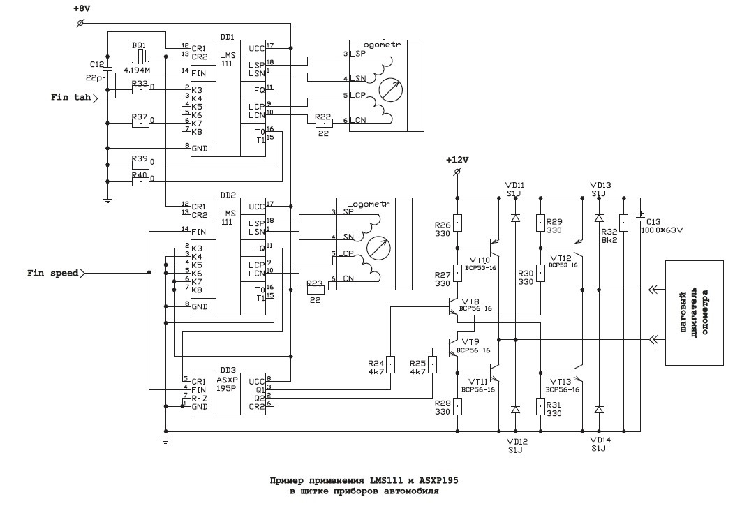

Про какой микроамперметр идет речь? Разве на стрелке не должен стоять логометр?
Это именно амперметр. Микросхема управляет им через встроенный преобразователь "частота->ток".
Логометры стоят на измерении уровня топлива и температуры — там требуется измерение напряжения, а не тока.
Да ладно — у меня куча спидометров в ремонте на руках. Рижские и импортные — все на логометрах. Возможно у вас старого образца, но и там не было микроамперметров — были миллиамперметры.
Посмотрите схемы в этой статье и по ссылкам на доки микросхемы — там именно амперметр, ну а милли- или микро-, это уже детали. Вообще, обычно амперметром называют высокотоковый прибор, а микроамперметром — низкотоковый, так уж повелось.
В Вашей схеме да, логометр, но там и управление другое — выход на катушки.
Да пофиг на ваши ссылки — спидометры абсолютно разные с волговскими, а в начале статьи говорите о пользе изучения вашего труда…
Не нужно вводить в заблуждение людей, если до конца не владеете этим вопросом. И управление другое — да и принципы работы тоже другие. ))
Я внимательно и добуквенно отношусь к тому, что пишу. В статье описана та модель спидометра, которая мной изучена; и с теми моделями комплектующих, которые в ней используются. Если у Вас другие варианты "приборок" и спидометров, то и описания надо искать другие и не вводить в заблуждение себя прежде всего.

если резистор R2 используются для установки предельных значений (калибровки) спидометра, то как влияет резистор R4 на показания одометра?
Из дока на микросхему: "Резисторы R3 и R4 и конденсатор С1 представляют собой хронирующую цепь одновибратора и определяют длительность импульса одновибратора." По сути, никак.
Ну то есть работа движка одометра зависит только от частоты, а не от продолжительности импульса и с помощью резистора R4 мы не откорректируем показания, как с помощью R2 стрелку?
Судя по той фразе, задается длительность импульса для поворота движка, но не частота следования этих импульсов, т.е. это влияет на стабильность/надежность поворота. А зачем корректировать показания? Они следуют из спидометра, отдельно от него не нужно менять одометр: настроили спидометр => настроили одометр.
Просто народ пишет, что показания стрелки да, регулируются, а вот одометра нет.
www.drive2.ru/l/535304109004161432/
Так ведь прибор в целом берет на входе импульсы, считает их, преобразует в значение скорости. Далее, происходит 2 процесса: шагает двигатель и отклоняется стрелка. Двигатель будет шагать корректно, если стоит корректный датчик скорости. А стрелка корректируется в соответствии с тем, что нарисовано на приборке — больше-меньше размах и т.п. Или в чем я не прав?
