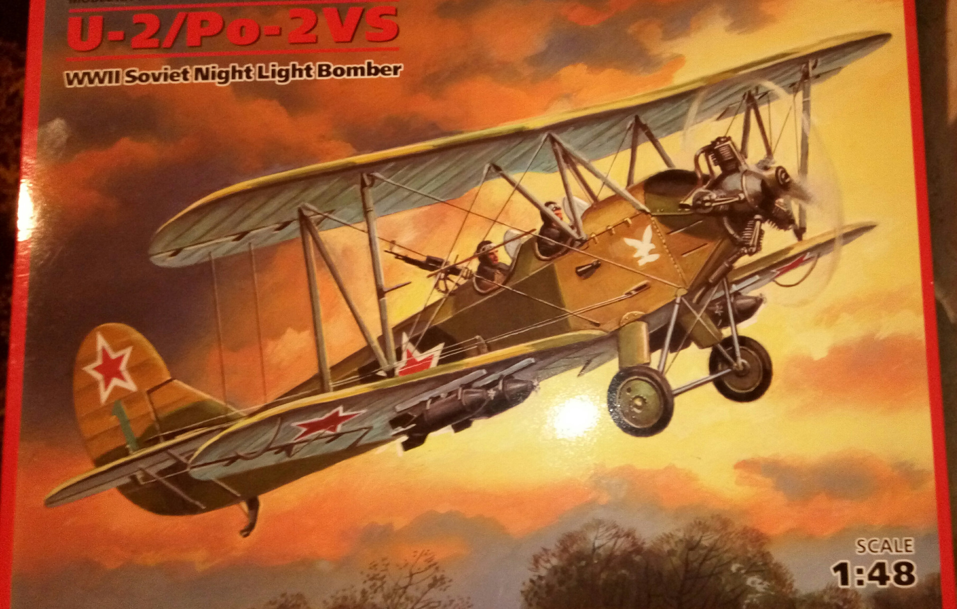

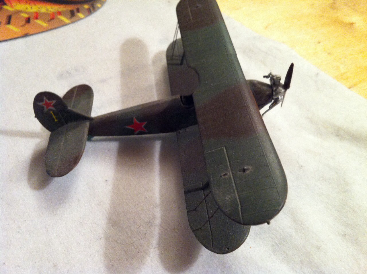

Ну вот я и доделал долгострой, который лежал у меня примерно ГОД!Так уж получилось что на новой работе временив сезон жутко не хватало, но отказав себе немного во сне я всё-таки смог его доделать))) Когда-то давно, ещё в юности, попался мне набор фирмы КР в 72-м масштабе. Собрал и поставил на полку)))
Уж очень мне нравится этот самолёт))) и увидев такой набор в 48-м масштабе я его звял

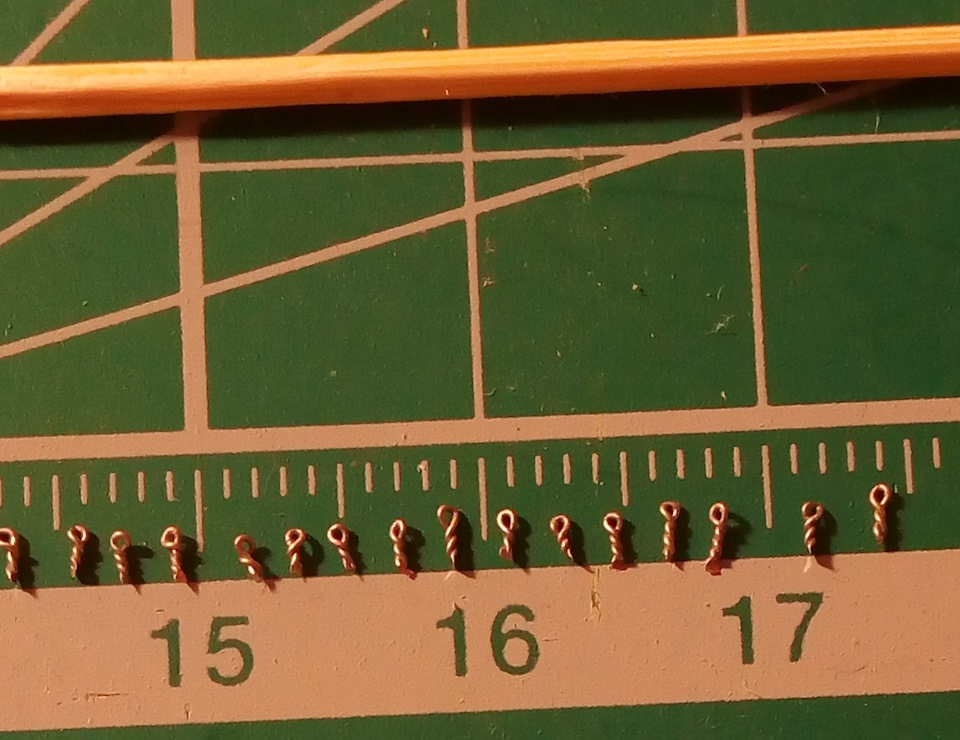

Сборку начал с самой простой операции. Поскольку было решено расчаливать этот аппарат, надо было сделать петельки для расчалок, с чего я и начал

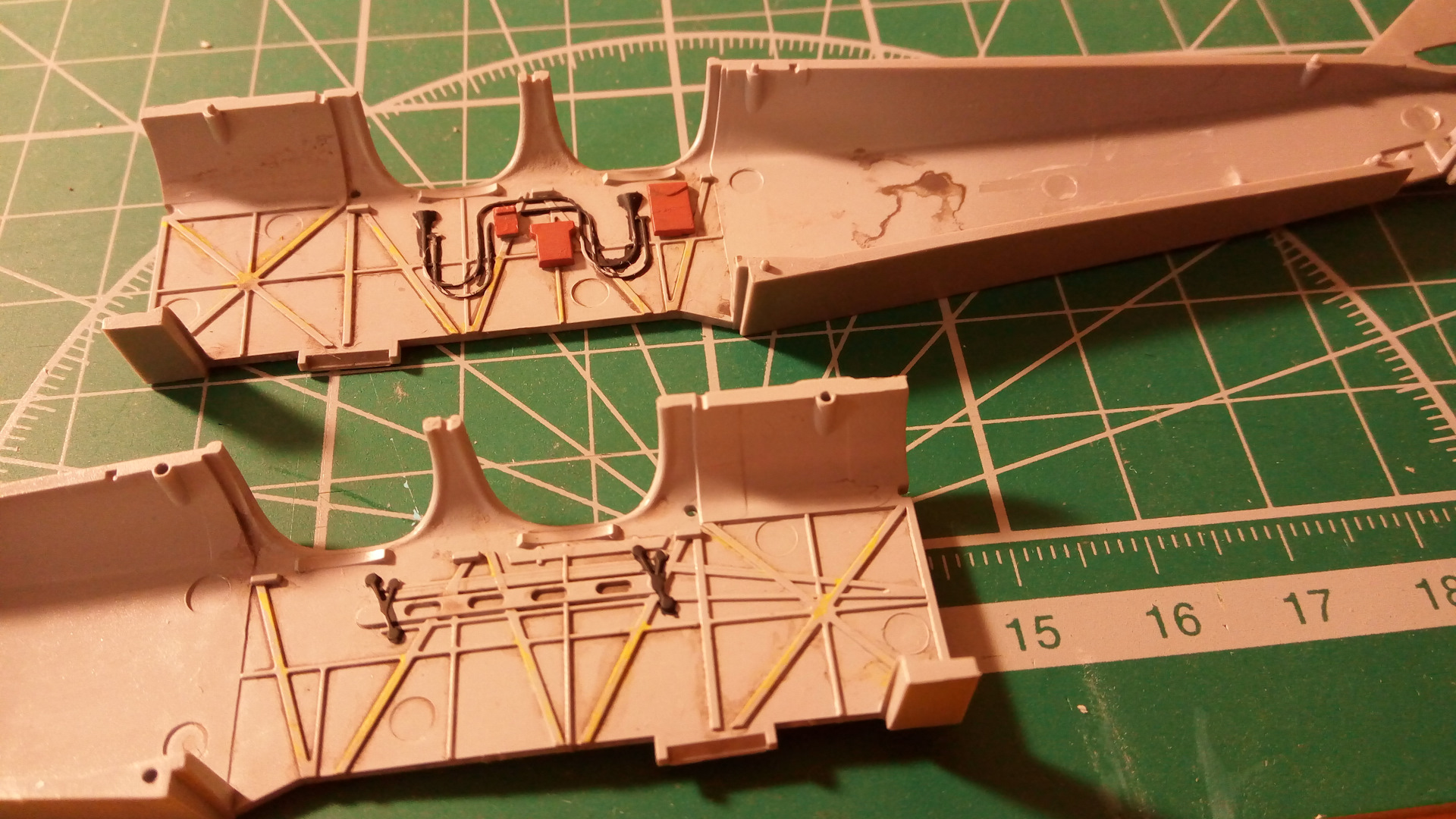

Сделав петельки сложил и взялся за саму модель. Модель имеет неплохую проработку, приемлимую стыковку, шпатлёвки минимум. Собрал и покрасил кабину,
соединил половинки и приклеил нижнее крыло.

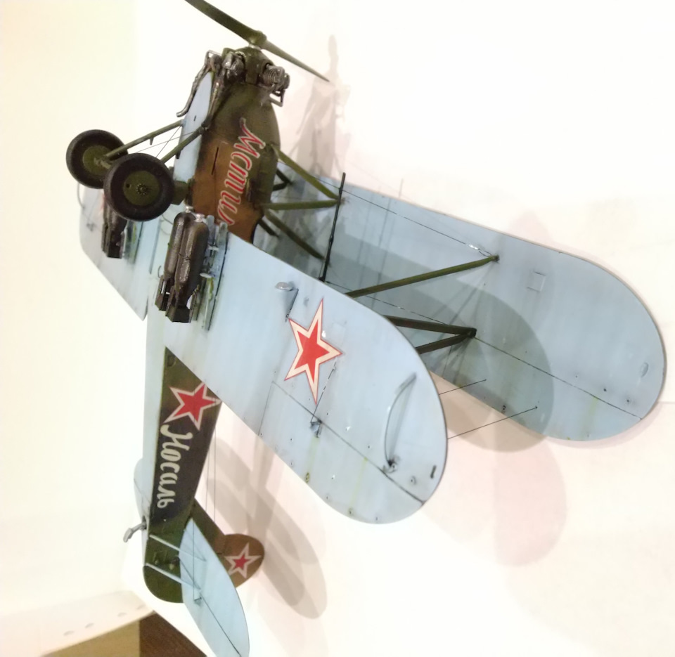

И вот в таком виде модель примерно год пролежала в столе. Поскольку появилось время на новогодних праздниках, было сделано усилие над обстоятельствами, и модель пошла в дальнейшую сборку и покраску)) Изначально был выбран покраски и декалирования из коробки, НО! при наклейки декалей произошло ЧП! большой кусок декали рассыпался и дальше в результате поисков была найдена декаль "Бегемот" откуда был взят вариант другого самолёта из этого же полка.
У-2 (ПО-2) 46-го Гвардейского Таманского НБАП из состава 325 НБАД ВВС РККА, предположительно 1944-1945 гг.Полк был укомплектован женскими экипажами. Надпись на фюзеляже была сделана в честь командира эскадрильи мл.лейтенанта Евдокии Носаль, убитой 23 апреля 1944 года при атаке немецкого истребителя в районе Новороссийска. Оставшийся без пилота самолёт привела на аэродром и посадила штурман Глафира (Ирина) Каширина, 1-го августа 1944 года погибшая в ходе боевого вылета. Евдокия Носаль посмертно удостоена звания Героя Советского Союза, став первой женщиной-лётчиком удостоенной такого звания в ходе ВОВ.

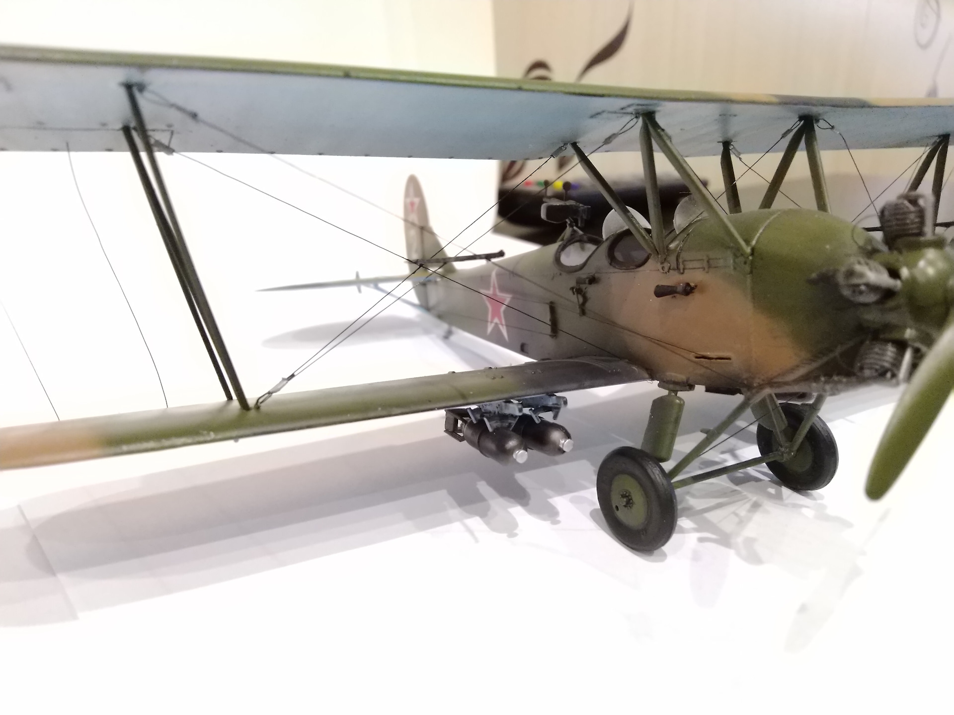

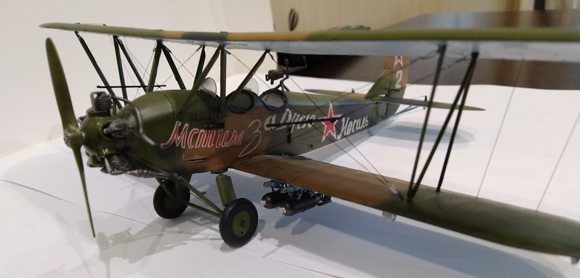

Ну а дальше декалирование, лакировка, смывка, лакировка матовым лаком, ну в общем по стандартной схеме))) После того как всё было покрашено и обклеено началось самое страшное)))) Это всё надо было собрать в единый самолёт и обязательно расчалить! Это была жуткая картина)))но я осилил)))и вот готовый самолёт, а когда вошёл в раж работы с расчалками ещё сымитировал провода свечей зажигания на моторе
Вот такая "Великая" этажерка получилось))))
Критика по делу и с советами приветствуется)) Каску надел, можно кидать тапочками))))

Здорово! Расчалки отлично получились! Поделитесь секретом их изготовления?
Спасибо 🤗 приятно))) Расчалки тянул из мононити, ( leonardohobby.ru/ishop/good_5322144422/ ), а вот для крепления такелажа к самолёту использовал маленькие петельки, сделанные из проволоки (3-е фото) и вклеенные в модель. Для имитации тальрепов резал иглы и тянул трубочки от ватных палочек.
