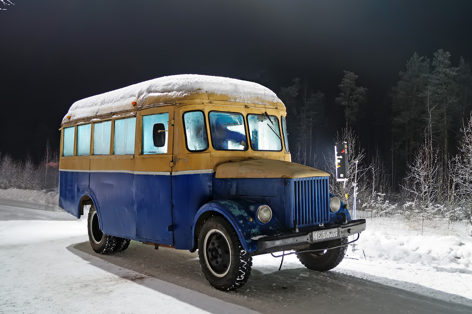

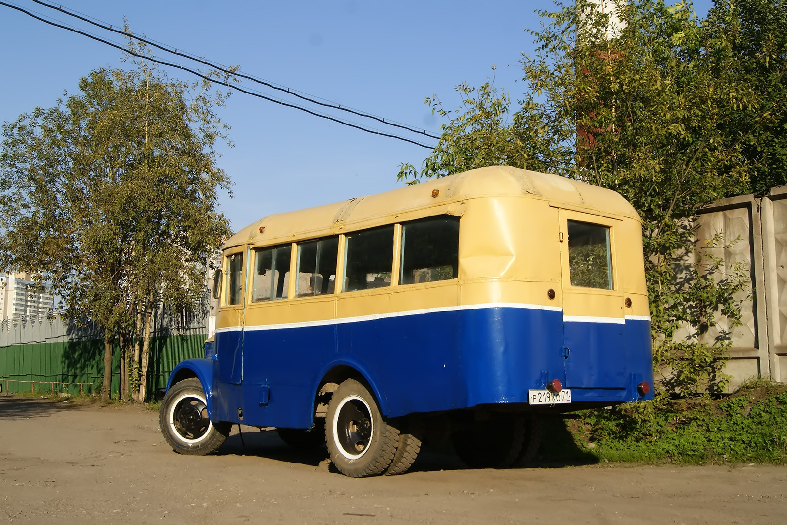

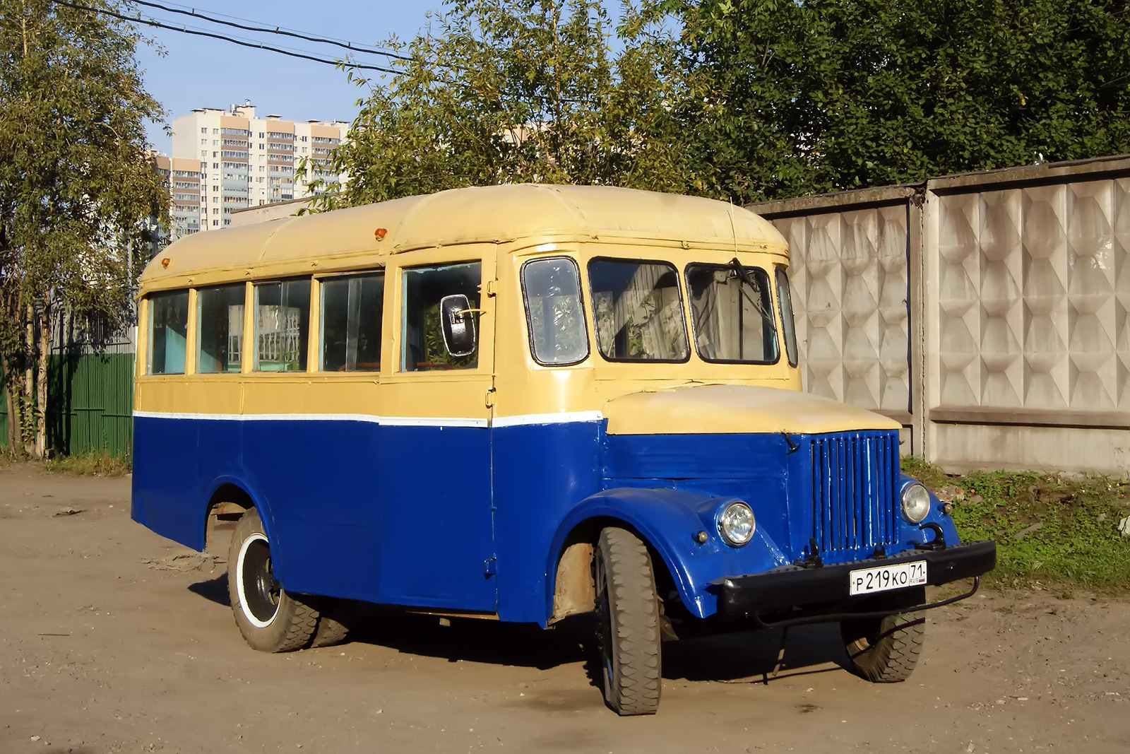

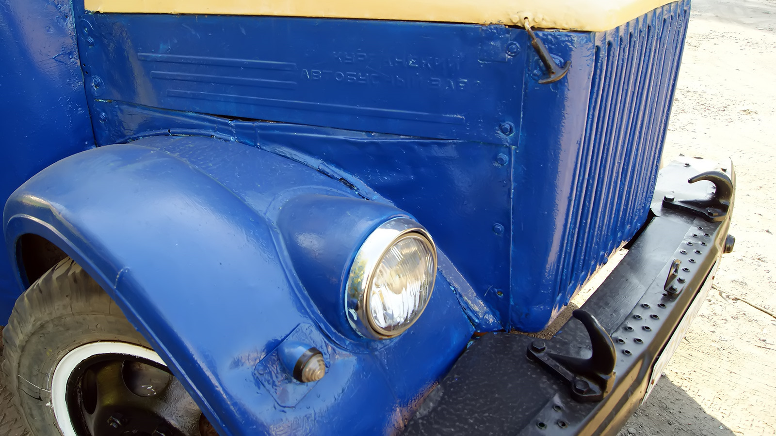

Этот 651-й — как раз из таких, "ремзаводских" полукустарных машин. Выпуск деревянных автобусных кузовов типа "ПАЗ-651", совсем не имевших отношения к ПАЗу, с 1960 и вплоть до 1993 года (тут тоже нет ошибки) вёл Скуратовский авторемонтный завод треста "Приокскстройтранс", что в Тульской области. До Скуратова этот кузов выпускался другим предприятием в Тульской области — Щёкинским деревообрабатывающим комбинатом, который свернул его производство ещё в семидесятые годы.

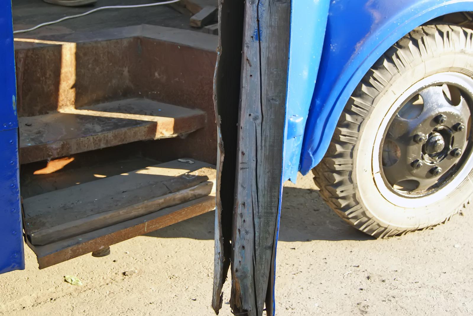

Как правило, автобусные кузова в Скуратове строили как "запчасти" для замены пришедших в негодность 651-х кузовов. Срок службы деревянного "651" редко превышал пятилетку, и в их бытность вполне нормальной была практика, когда шасси ГАЗика переживало за свою жизнь несколько деревянных автобусных кузовов.
К сожалению, достоверно о прошлом этой машины нам ничего не известно: согласно советскому техпаспорту, в виде серой книжечки, год выпуска заявлен как 1961-й — но сам техпаспорт начинается с единственной записи о частнике, зарегистрировавшем автобус в 1992 году. Тогда же этот "651" и получил госномера "частного" советского же образца. Ещё в 90-е частник перепродал автобус по доверенности другому владельцу — нам повезло, что человек нашёлся, оказался жив и вполне вменяем.
Что было до 92-го? Сказать трудно: донором исходного шасси для такой машины мог послужить как "уставший" автобус серии 651 любого производителя, так и подержанный грузовой ГАЗ-51, предоставляемый заказчиком. Народное хозяйство нуждалось в автобусах любого формата, поэтому в советские годы на такие метаморфозы — автобуса в грузовик, грузовика в автобус — смотрели сквозь пальцы.

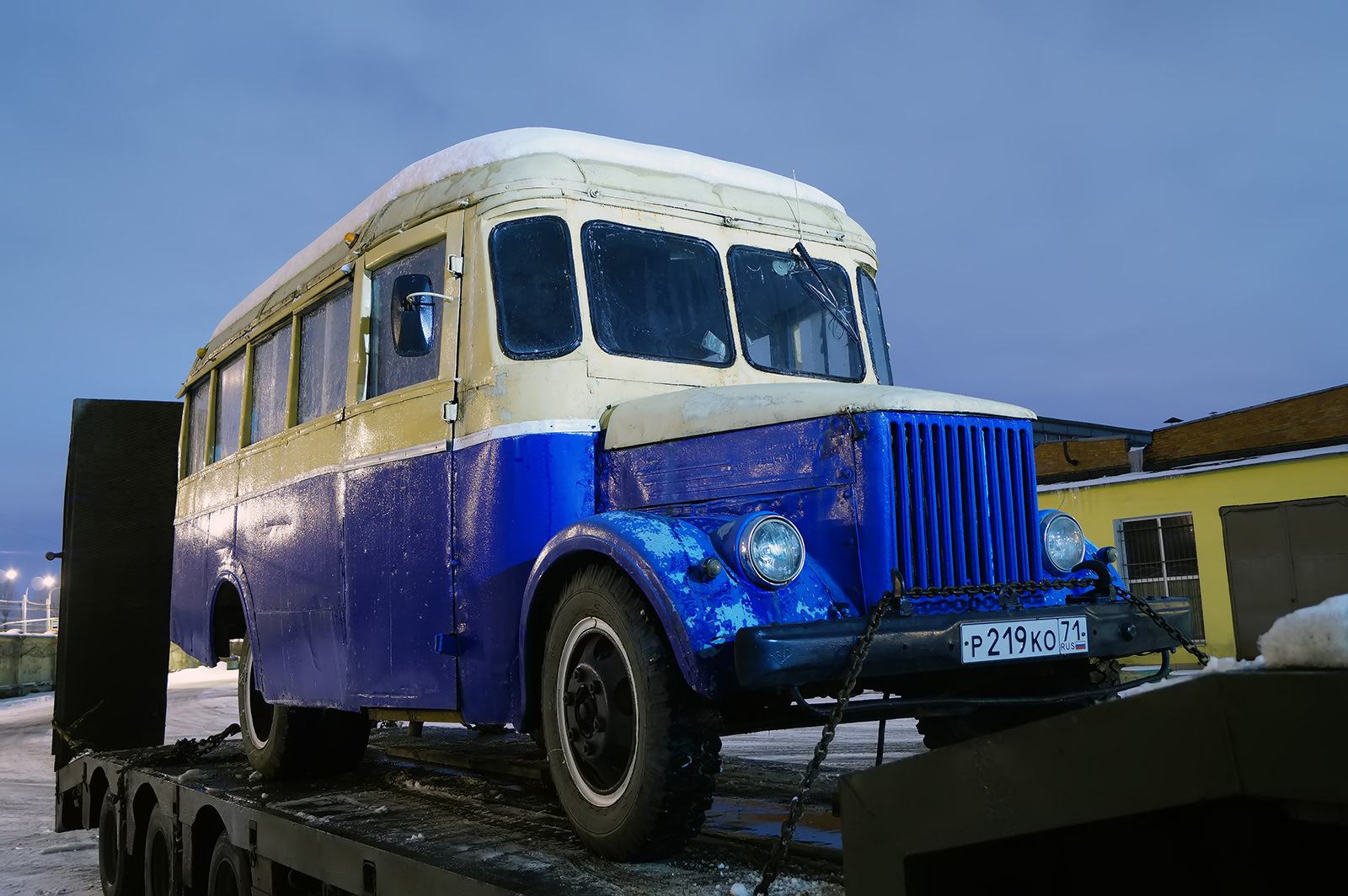

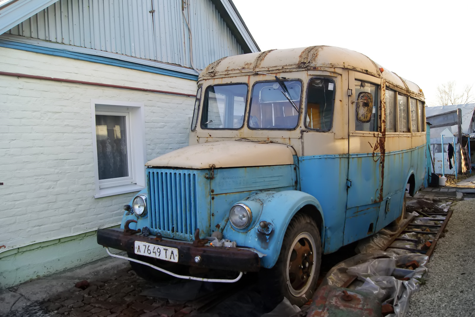

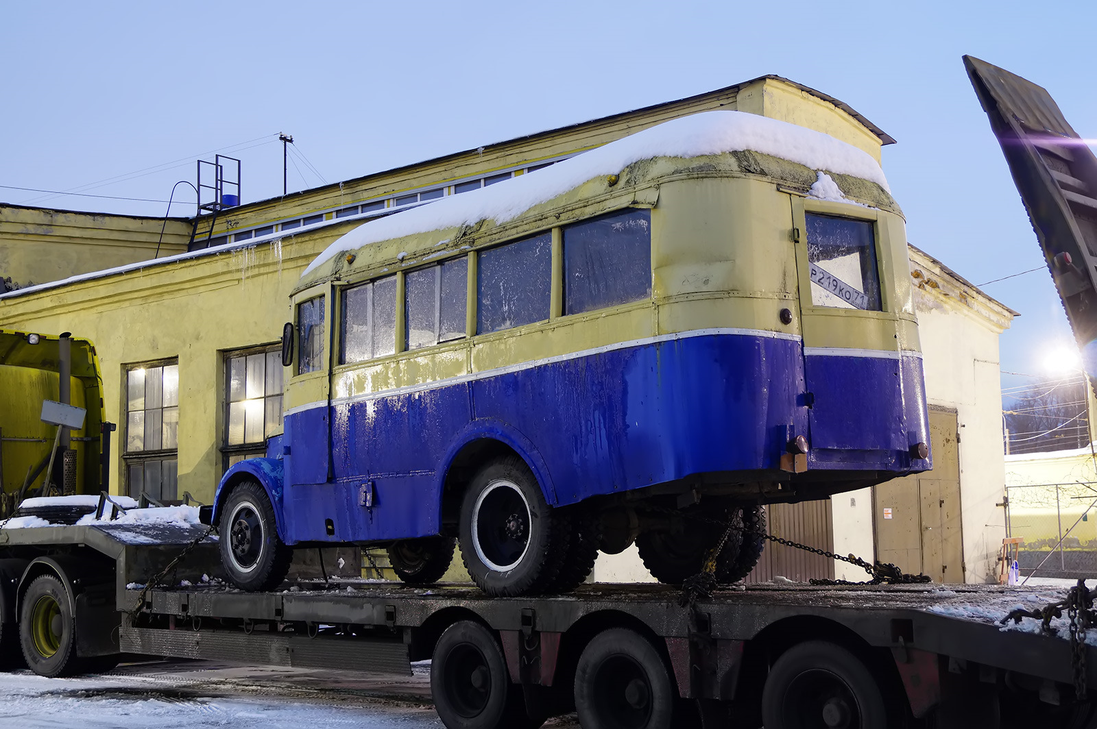

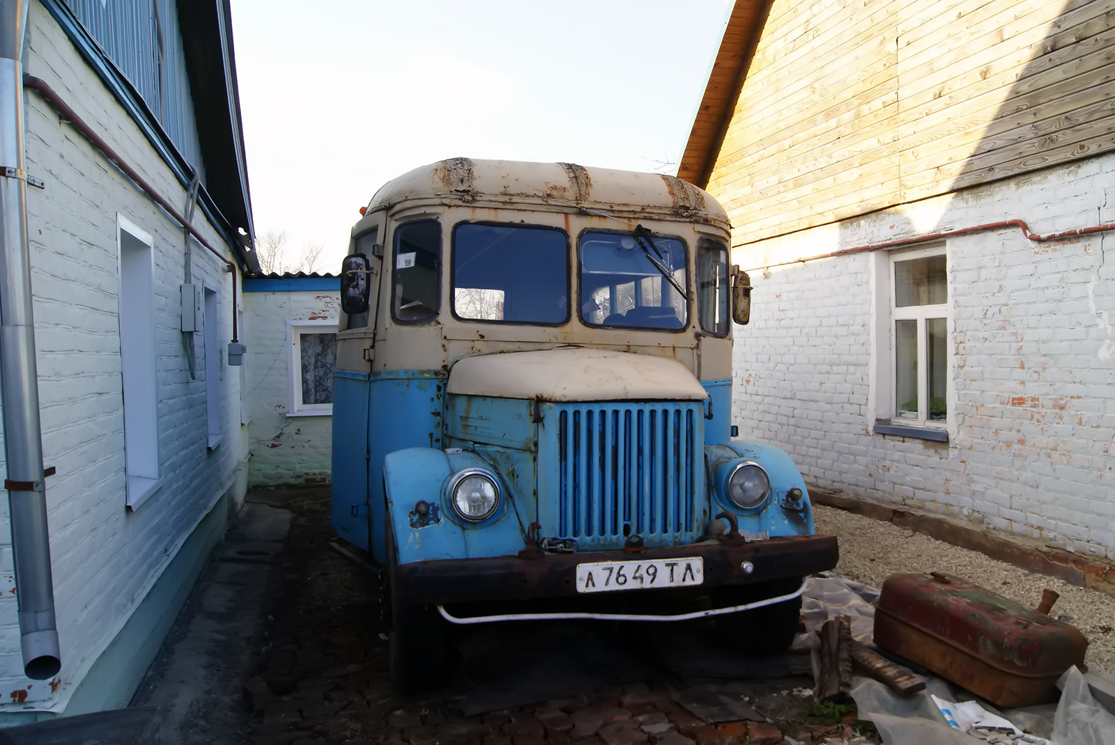

Ссылку на объявление о продаже этой машины мне прислал один знакомый. Дальше — как в тумане: искра, буря, безумие…) На свою беду, в тот же день в Москве гостил Фёдор Черноусов — лидер автобусной секты RetroBus, а мне в тот же день было решительно нечем себя развлечь — не за партой же сидеть… После недолгого обсуждения было решено: по коням!

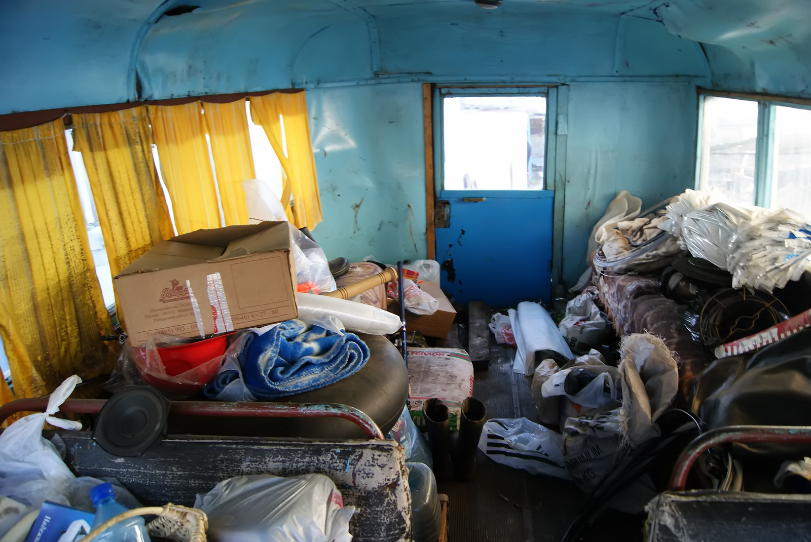

Автобус стоял во дворе частного дома, недвижимый уже пять лет. Старик-хозяин отдал Богу душу, и машина осталась без дела. Его наследник — очень даже взрослый сын, за сорок — лишь изредка запускал автобус, и совсем не знал, что делать с ценной, но бесполезной в быту машиной. После короткого осмотра мы переглянулись и решили: нет времени думать, надо брать! Ударили по рукам, оставили задаток — и стали ждать.
За месяц в Киреевске продавец решил все вопросы с оформлением машины, получил на неё современный ПТС и сразу же, на месте, переоформил "буратину" на покупателя. В мае 2014-го 651 прибыл в Питер — естественно, не своим ходом, а на попутном трале.

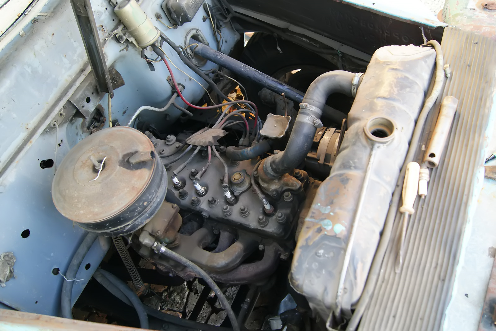

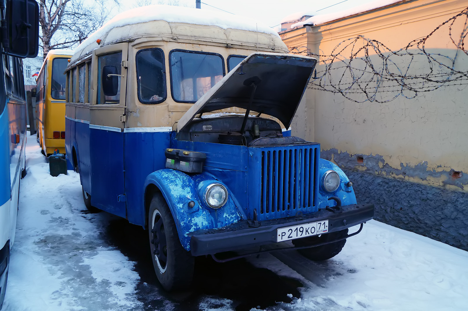

Тульский "Буратино" ожил после небольшого шаманства — достаточно было заменить свечи и высоковольтные провода, чтобы 53-х летний автобус вдруг завёлся и поехал. Это вполне объяснимо, ведь "51-й" устроен настолько просто, что ломаться там попросту нечему, а починить его — предельно легко.
После постановки на ход, машину освежили по косметике, и… пока оставили без дальнейших операций. Деревянный кузов ощутимо устал, и живёт своей жизнью — поэтому требует вдумчивой и достаточно дорогой реконструкции. Поэтому "Буратино" не выдают под заказы с пассажирами, и он выезжает лишь изредка на киносъёмки, которые нет-нет, да требуют появления и такой машины.

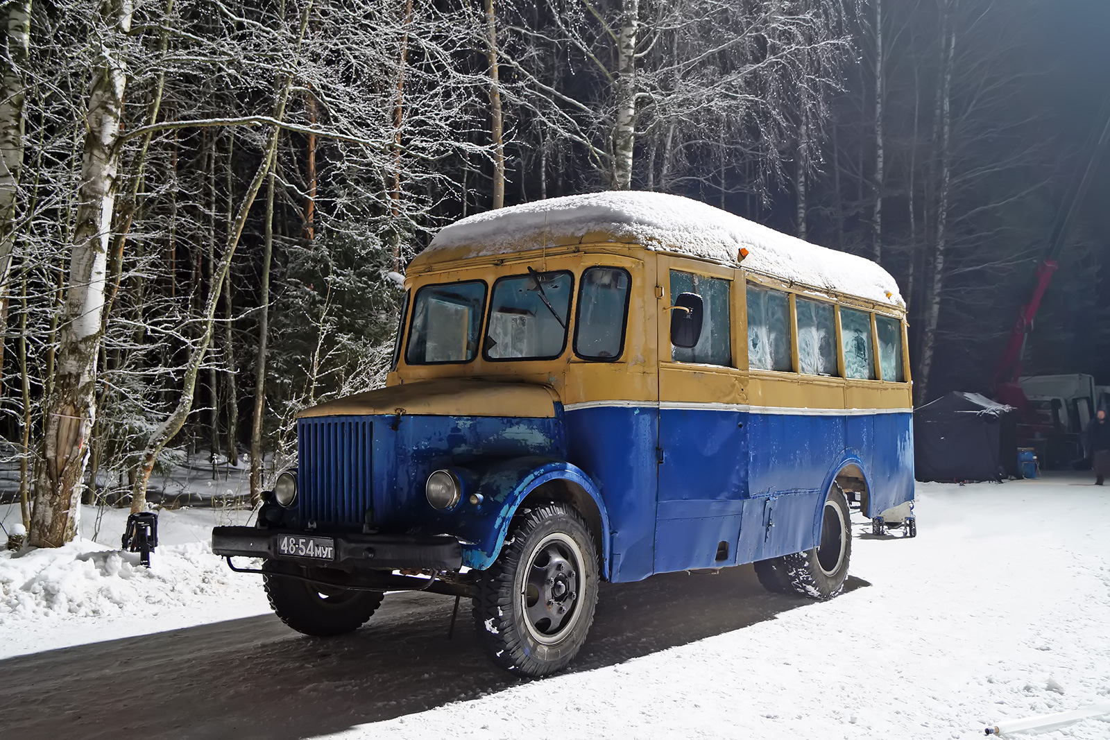

В 2016 году мне по случаю довелось поучаствовать в одном из таких кино-выездов.
Несмотря на то, что автобус поддерживается в ходовом состоянии — на него даже есть действующий полис ОСАГО — он остаётся машиной в известной степени непредсказуемой, да и слишком неторопливой по нашим временам. Поэтому киношники, помимо гонорара самого "актёра", оплатили и его доставку, к месту съёмок и обратно, тралом.

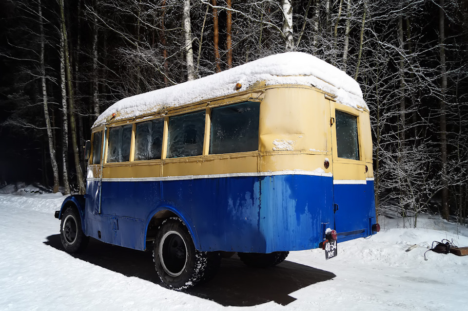

Снимали сериал "Белый Шаман", который по-прежнему не вышел из производства. В нём тульский "Буратино" сыграл роль сломавшегося на зимней трассе автобус маршрута "Мурманск-Петрозаводск" (!).
На деле этот эпизод снимался в лесах за Всеволожском — между деревнями Лепсари и Борисова Грива. Говорят, компьютерная графика перенесёт отснятые эпизоды из глухой, тёмной ночи в светлый день — ну, на результат мы ещё будем посмотреть.

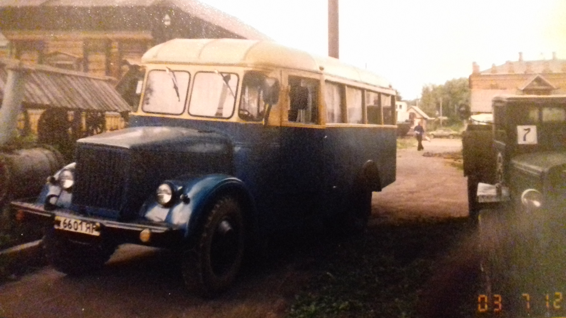

что из этого семейства продают за 650 000 vk.com/wall-93223536?q=<img src="23">%D0%BF%D1%80%D0%BE%D0%B4%D0%B0%D0%B6%D0%B0&w=wall-93223536_60586
Поздний 651Б. Он даже здесь есть)

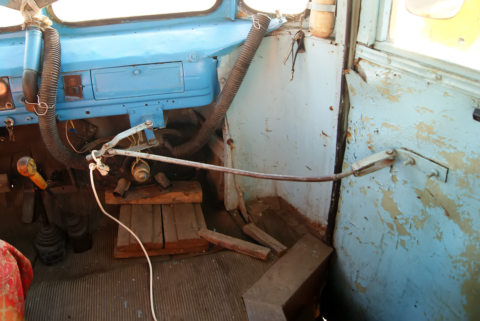

а механизм открывания двери на таком автобусе-шедевр инженерии, особенно если учесть, что автобус деревянный :)

А что там между ног болтается сопун?
Может, более знающие распознают…

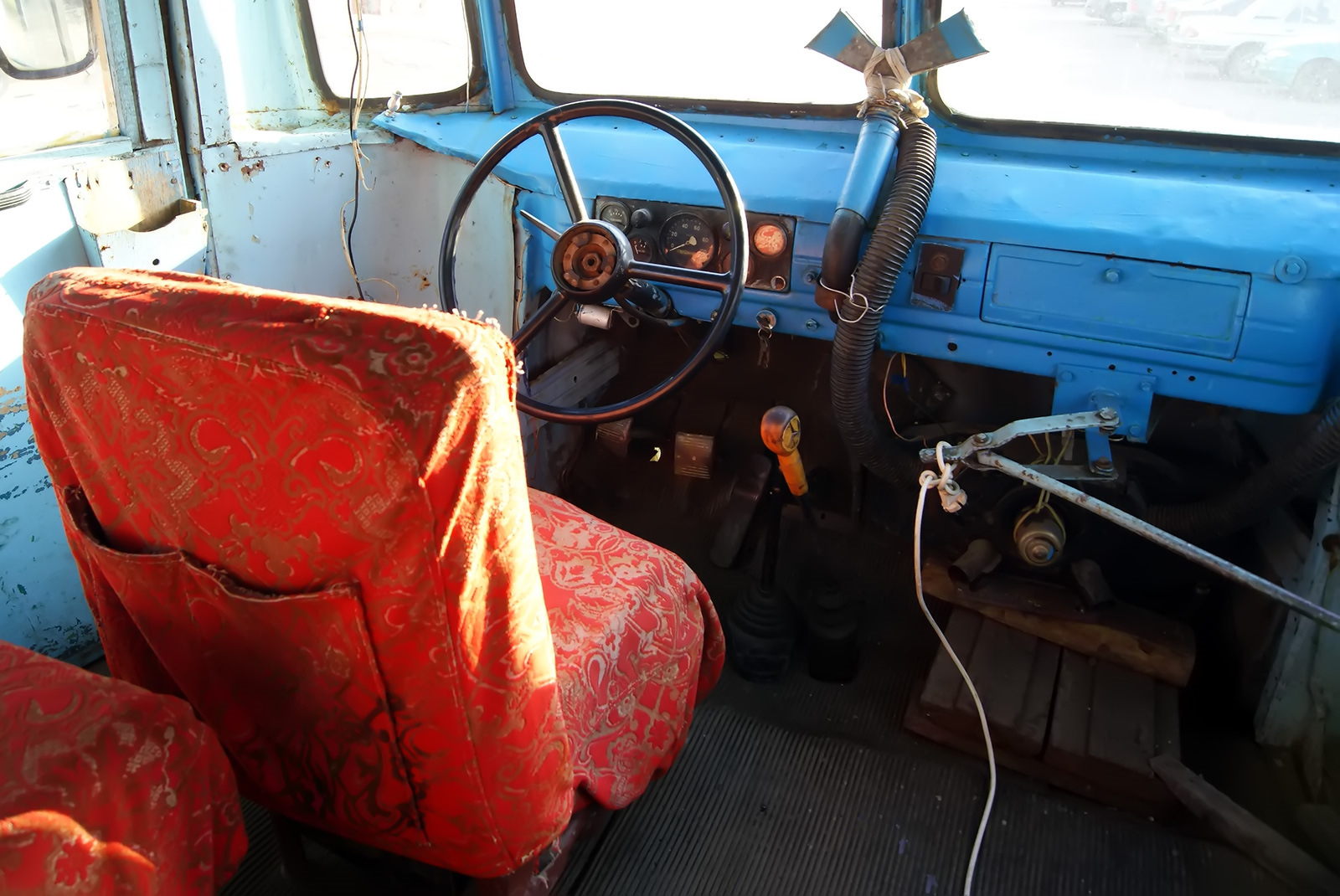

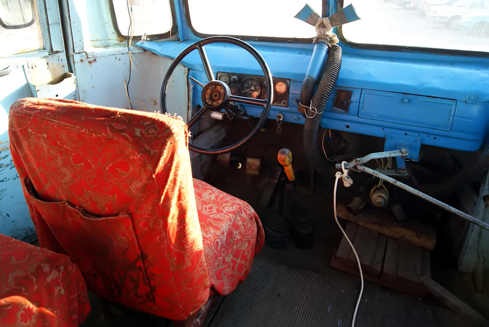

А в чем ее специфичность в плане управления? Плюс-минус грузовики 51-53, если он более менее исправен. Хозяин же до райцентра доехал же…
Дело, скорее, в определённой непредсказуемости.
ERMDESIGN
Специфичность в обзорности, в первую очередь. Она просто никакая.
Согласен, специфичная. Но, на мой взгляд в основном из-за отсутствия зеркал современных. Скажем так, на грузовой старой технике современные зеркала — маст хев колхоз. А вот вперёд, да неужто сильно хуже урал или газон Некст?)
Там стойки такой ширины, что за ними и танк спрячется…
ERMDESIGN
Хуже ГАЗона NEXT на порядок, в том-то и дело…
Как только увидел такой автобус, сразу мысль промелькнула, что видел несколько таких автобусов еще в далеком 1988-1990 гг в Тульской области и именно в г.Киреевск (я тогда там по распределению 3 года работал) и надо же в теме именно г Киреевск и указывался. На этих автобусах тогда там возили шахтеров на смену в шахты и наверняка я в те года видел этот автобус тоже. .
Ещё одна такая машина из Киреевска 10 лет назад уехала в Москву, тоже в коллекцию… Но след теряется

Изначально дерево пропитывали отработанным маслом, а после по какой-то причине посчитали это ненужным. Где-то читал, что пропитывали воском, но это уже после.
