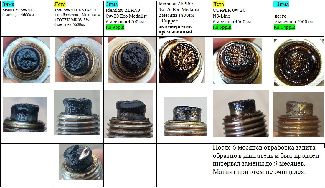

Хотел просто опубликовать анализ, но теперь требуется некоторый комментарий, перед тем как его интерпретировать.
Обычный хомячок масляных форумов увидев серию просто анализов с масла Сupper может поначалу хлопать в ладоши и трубить на весь интернет, что смотри-ка! Железо поперло! Износ! Износ!)))
Однако у меня есть козырь в рукаве в виде магнита в сливной пробке www.drive2.ru/l/453740412310388882/, используемый в качестве простого индикатора износа железа и отбирает часть железной пудры, которая обычно на моторах попадает в масляный фильтр и анализы не видят реальной картины износа. Также есть доказательство — www.drive2.ru/b/524758967860069053/, что Cupper активно отмывает мои старые коричневые отложения (и элементы износа), оставляемые обычными маслами в труднодоступных местах двигателя (в картере). Страшно представить что там с поршнями!)) Они тоже темно-коричневые снизу — www.drive2.ru/l/497217575973814946/
И тогда нам станет понятно, почему ICP анализ (bmwservice.livejournal.com/245073.html) показывает вроде обычные для таких условий 14ppm железа. Но глаза и магнит просто кричат — о каком износе вообще речь?! Нет его! Он остановился. Проводя аналогию с шапочкой железной пудры на идемицу можно 14ppm смело делить на 10-20 и рисовать в уме нулевой износ. На самом деле "по магниту" динамика износа минимальна и находится на уровне моих лучших интервалов — a.d-cd.net/cUAAAgLcNOA-960.jpg, которые были во времена почти новой машины на пробеге 14-25 тыс.км! После 30 тысяч с мотором началось неладное и он стал прилично изнашиваться. (Результаты эндоскопии также показывали разрастание задиров цилиндров)
Теперь добавляю в шапку таблицы количество железа (FE) по анализам для наглядности:

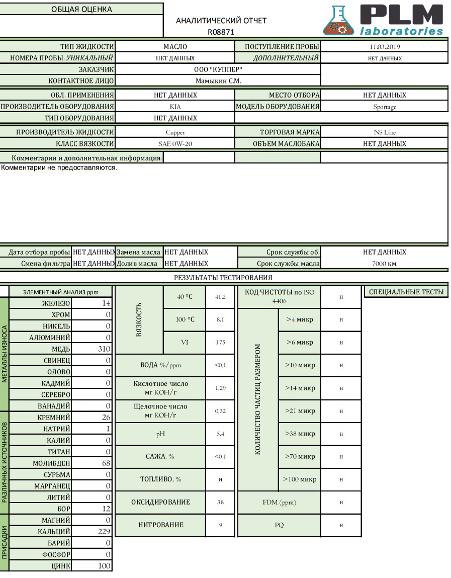

Сам анализ после 7000км, 9 месяцев, 280 моточасов:
Предыдущие анализы:
Zepro 0w-20 после 4700км www.drive2.ru/l/502080990781375439/
Cupper 0w-20 NS-Line промежуточный после 1800км www.drive2.ru/l/513752856466031687/
Cupper 0w-20 NS-Line промежуточный после 4500км www.drive2.ru/b/518396643825943301/
Медь в анализе добавилась от долива свежего около 700мл из-за двух отборов на анализ 1800-4500км и замены фильтра (в свежем должно быть около 350ppm меди). Молибден, Кальций, Цинк перешли от старого масла Zepro.
Показатели вязкости шикарны и масло отработало отлично. Угара нет вообще.

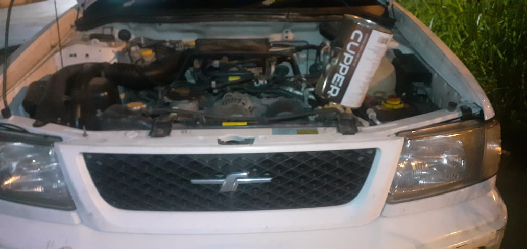

Всем привет. У меня 2я замена Safe Line 5w-30. Subaru Forester SF5 EJ20J. Двигатель с пробегом 185 ткм на момент покупки масло не разходовал .
Переход делал как в видео инструкции. Двигатель стал работать в 2 раза тише, резвее набирает обороты, расход топлива посчитать по городу сложнее, больше в любом случае не стал.
Заметил это не я один.
Спасибо за наблюдение🤝

Ты его слил или продолжаешь ездить? Как сами куперовцы предлагают оценивать состояние масла? Какие интервалы тебе рекомендуют на основании полученных данных?
Слил и залил свежее.
Из личного общения с Мамыкиным нужно оценивать вязкость.
Достаточное содержание меди выше 150ppm. Если будет ниже, то пакет не работает и срочно к замене или добавить энергетик.
Они не настаивали на замене его сейчас на 7000, сказали хороший анализ.
Это больше моя перестраховка.
Если принять теорию куперовцев и исходить из нее. То срок службы масла упирается в интервал, на котором начинается деструкция базового масла(но на ПАО ты этого вряд ли дождешься) и в момент накопления большого количества продуктов сгорания топлива в объеме масла, что произойдет гораздо раньше, но улучшить ситуацию с этим вопросом можно заменами фильтра. Даёшь 30000 на одной заливке! :-)
Еще рекомендуют делать капельную пробу для оценки загрязненности.
На форумах Мамыкин утверждал, что после стендовых испытаний на заводе ЯМЗ обнаружено, что на их пакете в масло попадает на 20% меньше продуктов сгорания.
Из личного общения он говорил, что применяют дорогой немецкий "каучук" (загуститель по нашенски) И пока вязкость в норме подшипникам ничего абсолютно не угрожает.
За износ отвечает медь и если в норме, то тоже нет повода для беспокойства.
Дальше, на сайте пишут разные достоинства для разных линеек масел. FE (эстеровое+пао) "имеет увеличенный период эксплуатации — 20000 км в смешанном режиме, 15000 км в городском режиме."
NS-line (меньше эстеров+пао) "имеет увеличенный период эксплуатации — до 20000 км в смешанном режиме, 12000 — 15000 км в городском цикле."
Safe-line (вместо пао гидрокрекинг) типа бюджетное "8000 км в городском цикле, до 10000 км в смешанном режиме эксплуатации."
NS-line 10-40 только выбивается из этой массы, и там гидрокрекинг. Но видимо по результатам испытаний оно показало себя отлично и они его позиционируют в средней линейке.
Два критерия:
1. Вязкость уходит за разумные для данного класса вязкости пределы
2. pH < 3-3,5 (зависит от узла)
Если даже при большом кислотном числе pH около 4,5 — это соответствует кислотности олеиновой кислоты. Вы ее в майонезе, подсолнечном и оливковом маслах потребляете. А в индустрии она ПАВ и пластификатор металлов, мощное комплексообразующее. Именно ее молекулы способствуют диспергированию агрегатов и образования мицелл — «ежиков» молекул олеинки вокруг ядра-загрязнителя. Сами эти мицеллы начинают работать как твердая смазка, правда не такая твердая как BN.

Кислотное 1.29, Щелочное 0.32. На этом масла в таком режиме больше 5000 ездить нельзя!
Когда кислотное число превышает щелочное, масло начинает разрушаться. Отсюда и нагары такие.
На оилглупе есть анализ куппера на электрогенераторе yanmar после 5000моточасов!, где кислотное 12, я щелочное 1. По всем параметрам он бодр и здравствует. А по вашим критериям он должен уже расплавиться от кислоты как в кинофильме "Чужой" наверное)))
Электрогенератор? Это еще одно гениальное изобретение маркетологов, типа машинки трения, которое никакого реального отношения к работе масла в двигателе не имеет?
С двс на газу!
Объясни почему кислотность 12 не вызывает никаких негативных последствий?
А ты мне про кислотность 1 на моем движке))) не смешно?
Ну конечно, все крупные производители же не в курсе как делать масла, чтобы на кислотности 12 можно было его эксплуатировать. Не переживай. Продолжай впаривать чудо-масло. Лохов вокруг полно.
Я не впариваю. Я даже не продавец. А несчастный лох, которому впарили твои маркетолги чудо автомобил, и сказали будет ездить на масле с допусками долго и счастливо.

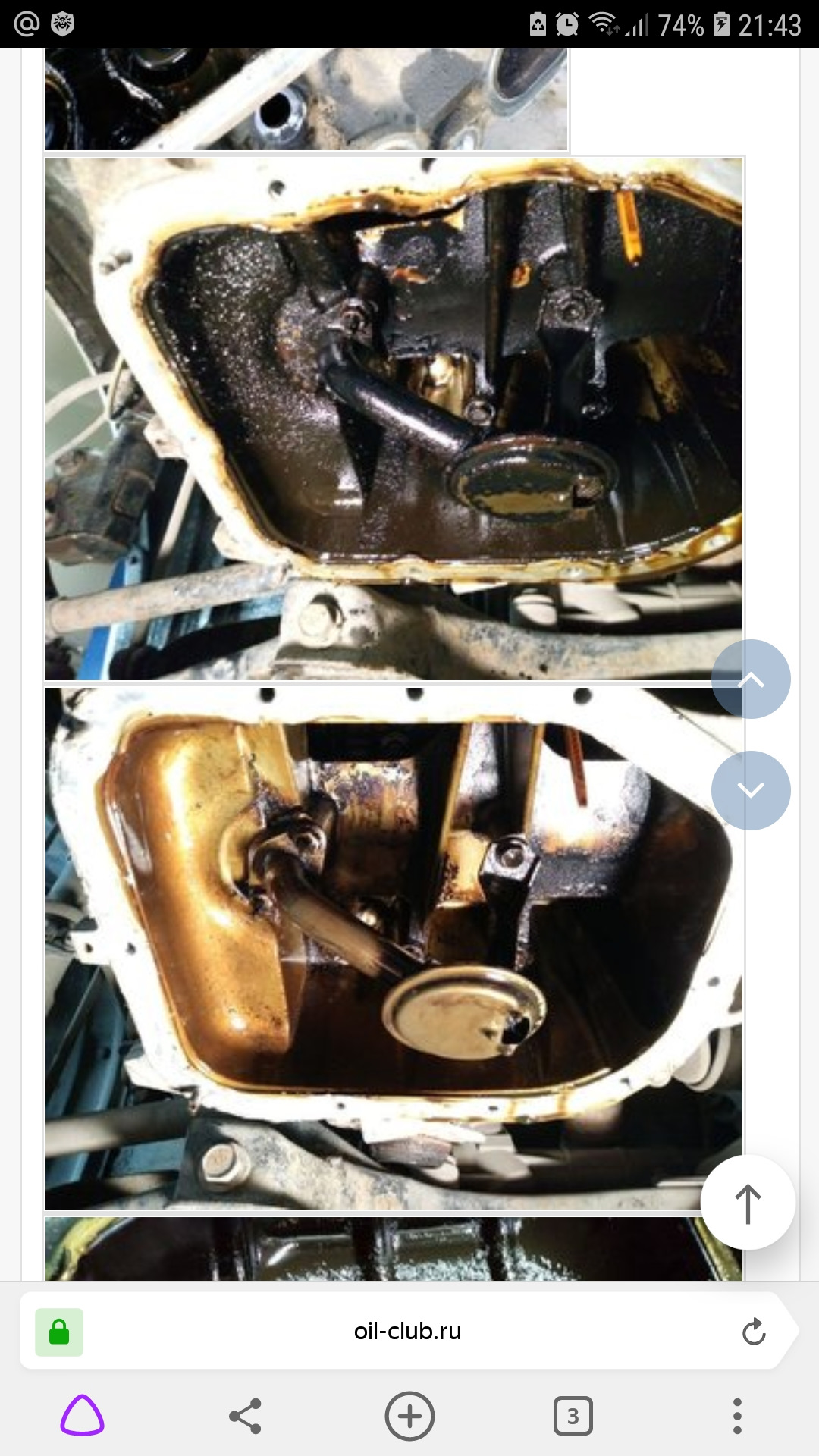

Очень наглядное сравнение на форуме как куппер отмыл чей-то двигатель за 35 тыщ. Такое на обычных маслах не бывает. Это под силу только различным раскоксовкам, димексидам и оказывается маслу Cupper
это под силу любому нормальному маслу.
Равенолу наверное?)
А фильтра всегда одинаковые были ? если нет предлагаю вместе с ррм вписать в таблицу с магнитиком)))
з.ы. иногда кажется, если бы все на оилглупах ставили магнитики и выкладывали фото, толку было бы больше чем с анализов)))
Перед идемицу был манн малый, идемицу манн большой, на куппер манн мылый
А еще раньше в другой статье и таблице были оригиналы как манн и оригинал бюджетный.
Amigo19
То что прилипло на магнит это скорее всего не сильно зависит от исправного фильтра, а успело прилипнуть до того как засосет в маслонасос
ты намекаешь не было бы фильтра налипло столько же? )))
сомневаюсь)
Нет. Я на это не намекаю. Без фильтра было бы конечно больше пудры. Все мои фильтры были одного качества и не было подделок. Все виды распиливал и можно между ними ставить знак равенства кроме увеличенного варианта на идемицу

По идеи магнит алюминий не должен улавливать, а на этом двигателе это самый расходник))
Металлы износа обычно коррелируют с железом. Если нет железа, то остальных и подавно меньше.
14 — вообще ни о чем!
если был бы износ — были бы сотни
Согласен. Это норма.
Пробка — просто ясочка с чистой головой! Неужто износу сказано — "СТОП"?
Остаёшься верен Куперу, других вариантов не предлагать?
Где-то читал, что такие ихние масла с вязкостями 5-30(40) не лучшим образом себя показывали по работе в моторах?
Будем дальше смотреть. Планирую в апреле "закуперить" все жижи в машине))
VV351
Может просто сносилось уже все, что можно и больше нечего стачивать?) Вот крошка и пропала!
Не-е-е! В этих моторах если взялось точить, то херачит до победного! Аж ступьями в запущенном варианте спиливает. Видимо особенность Купера обеспечиваеи серьёзное плакирование металла ЦПГ, это и видно по эндоскопии его цилиндров. Желто-оранжевые отложения, лёгшие в углубления продранные и в сетку хона.
А может это просто масло осталось в задирах и даёт на фото такой оттенок.
Думаю, что это всё-таки медь. Ведь это масло с тем расчётом и заточено, вот таким образом лечить моторы.
Это маркетологи так придумали.
