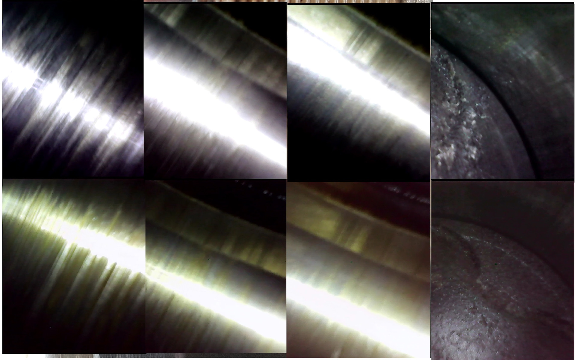

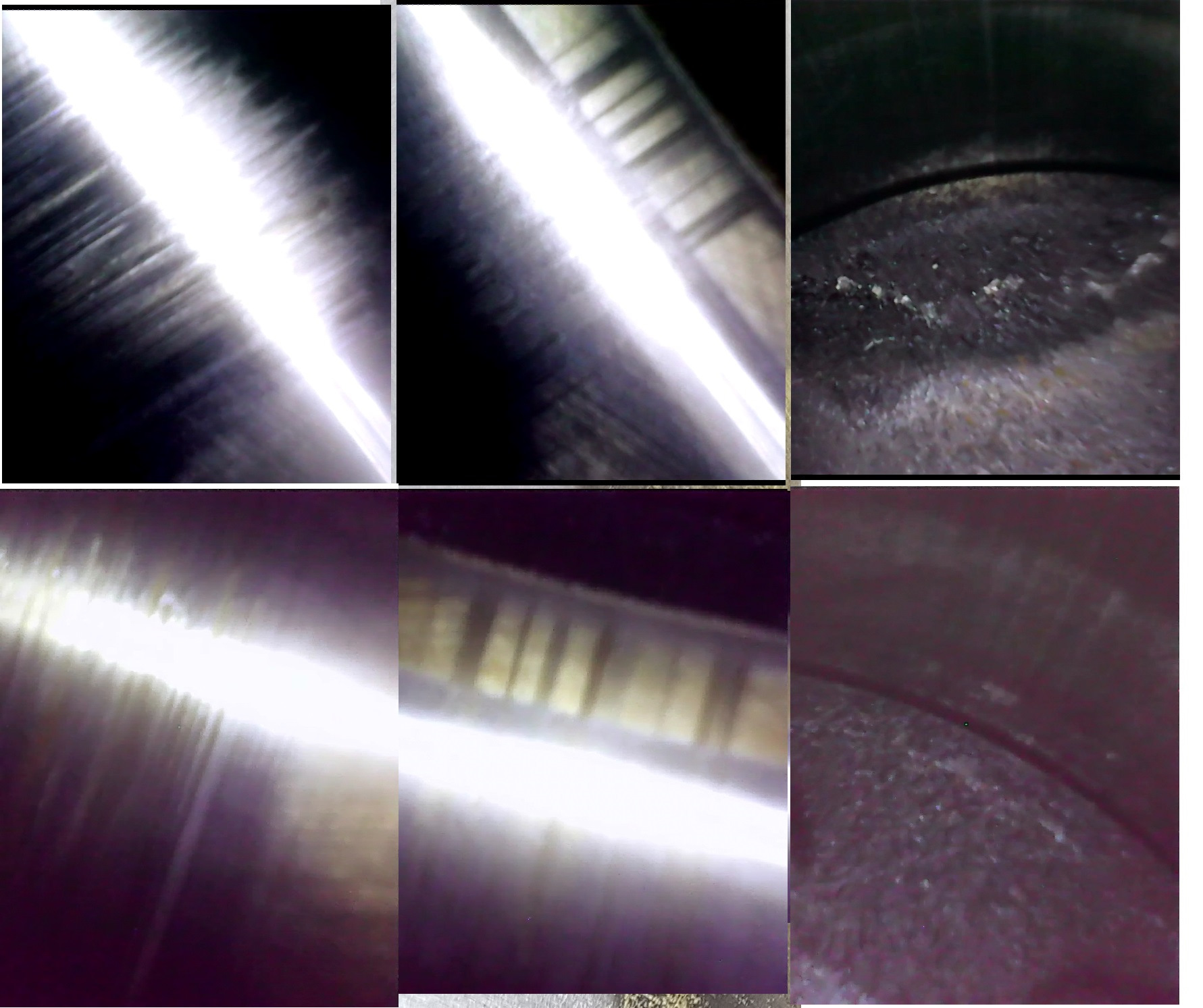

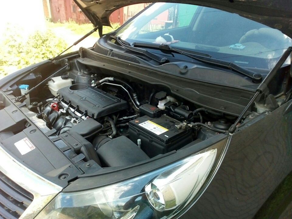

Это получилось одно из самых приятных наблюдений эндоскопом за 3,5 года в моём моторе G4KD.
С Cupper в общей сложности 1год и 8400км, ~400 моточасов (800км автоэнергетик + 7000км масло + 600км новое масло)
Ранее на других маслах я проводил подобные осмотры и картина была совсем не радужная — вот и вот.
Новые задиры продолжали и продолжали появляться, не смотря на авторитетность заливаемых масел и других танцев с трибосоставами бубном.
Ровно год назад я залил автоэнергетик промывочный, потом масло Cupper в мотор и родные задирчики наконец успокоились, перестали прогрессировать и НЕ ПОЯВИЛОСЬ НИ ОДНОГО НОВОГО ЗАМЕТНОГО ЗАДИРА!))) Я постоянно наблюдал их и пересчитывал в районе жарового пояса — они брали начало от первого кольца и простирались вниз.
Камера сгорания в первом цилиндре, который вообще у нас не задирает бонусом очистилась от сажи. Также заметно, что на всех поршнях стало меньше лунных кратеров отложений золы от попадания масла в КС. На третьем поршне даже появилась выбитая точками буква "B" (размерная группа поршня), которую я никогда не видел))
На всех стенках цилиндров уже через пол года появилась легендарная "карельская береза" — видимый защитный слой. Желтизна появилась даже в наиболее глубоких задирах! По замыслу ученых самовосстанавливающаяся "сервовитная пленка" должна создаваться на поверхностях трения, останавливать водородное изнашивание и ее толщина от нескольких атомов меди. Наверное такая небольшая толщина там, где не заметно желтизны, а желтизна это более толстый слой.
Технология "Стоп-износ" от компании Cupper реально работает и мои наблюдения за магнитом в сливной пробке подтвердили снижение более чем в 10 раз имеющейся в моторе G4KD аномальной динамики износа.
(Красноватый бледный снимок это перегрев матрицы эндоскопа, а не медь)
С компрессией проблем и раньше не было, но я снова измерил для контроля 13,5/13,9/13,8/13,7 ат. Все в норме и разброс 0,4 вообще шикарно.
Свечи как обычно без вопросов. Появился коричневый налет и пока не знаю от масла он или от бензина. По фен шую изолятор считается в норме от серого до коричневого.
Свечам почти 5 лет и 50000км, планирую дальше катать.
З. Ы. Разобрался со свечами. Дело не в куппере. Очистил их до бела, замочив ненадолго в "силлитбэнге" и обработав зубной щеткой. Сменил заправку на брендовые и больше не покрываются коричневым налетом.

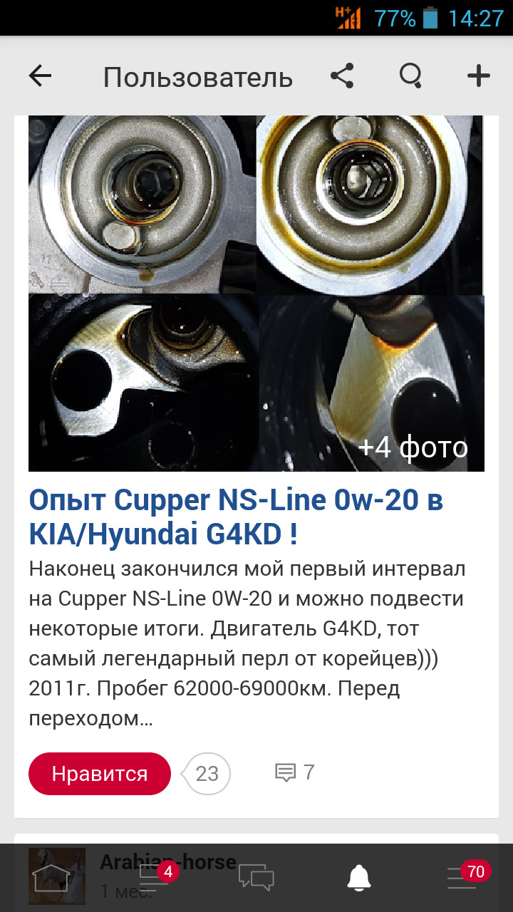

Вот последнее www.drive2.ru/b/538112261701501023
Стенки цилиндров без новых задиров и визуально как в прошлом осмотре. Больше поршни поразили очищением за год с лишним
