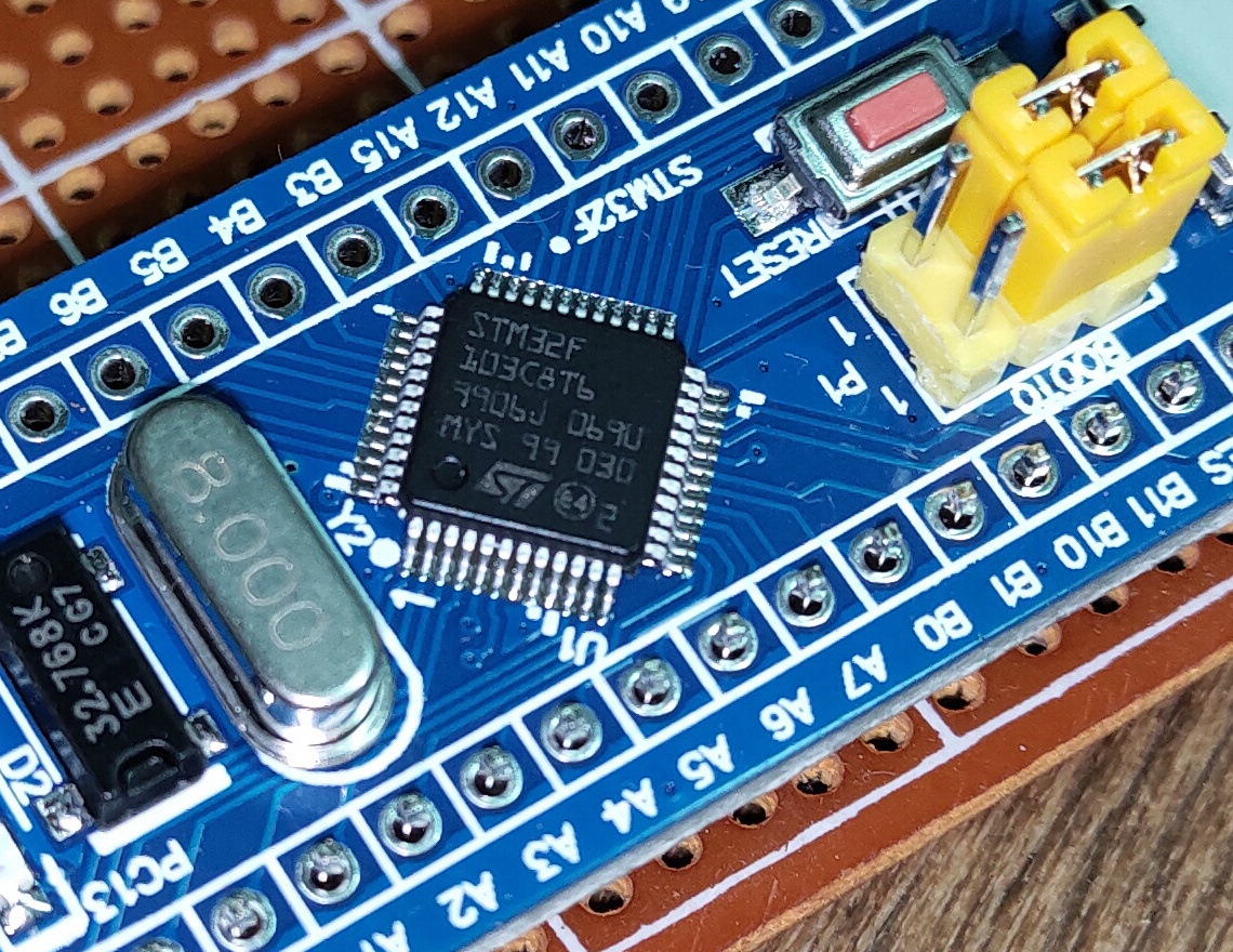

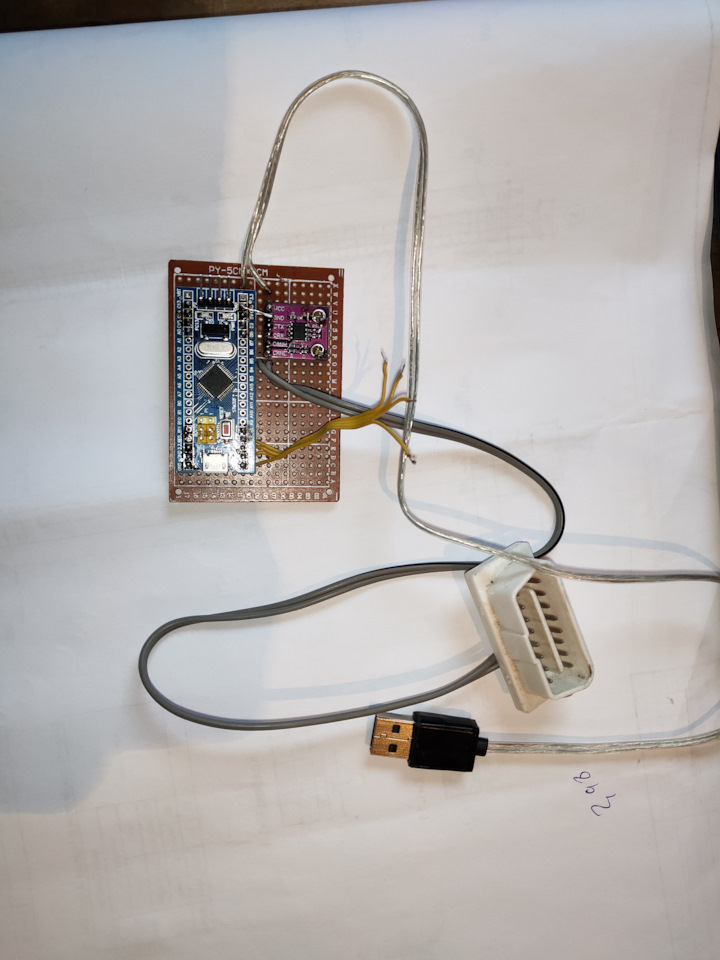

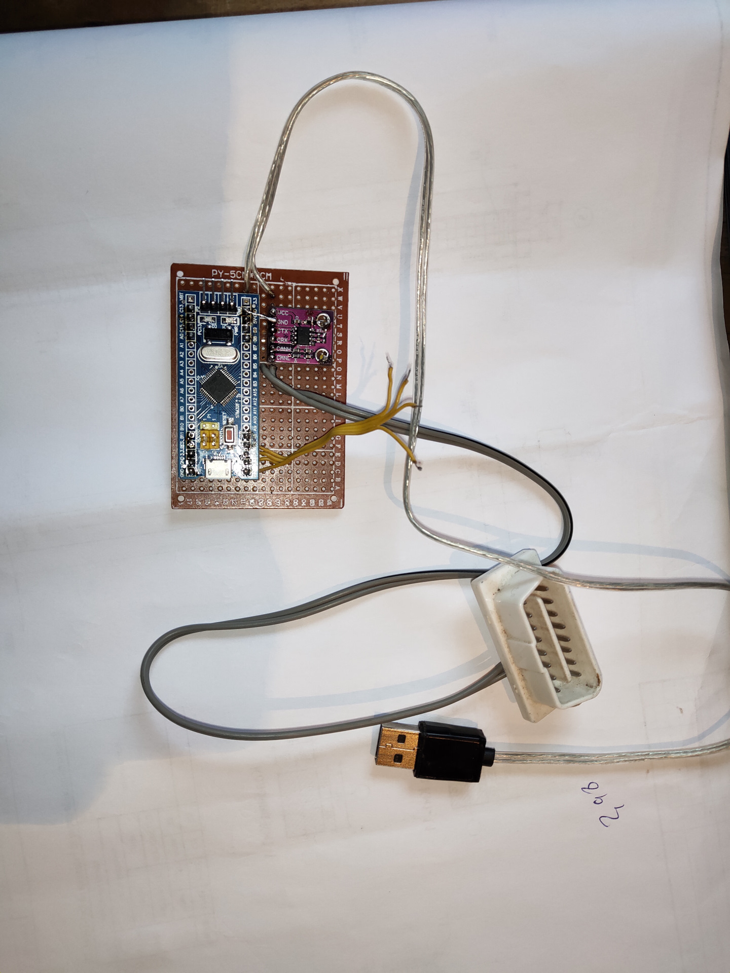

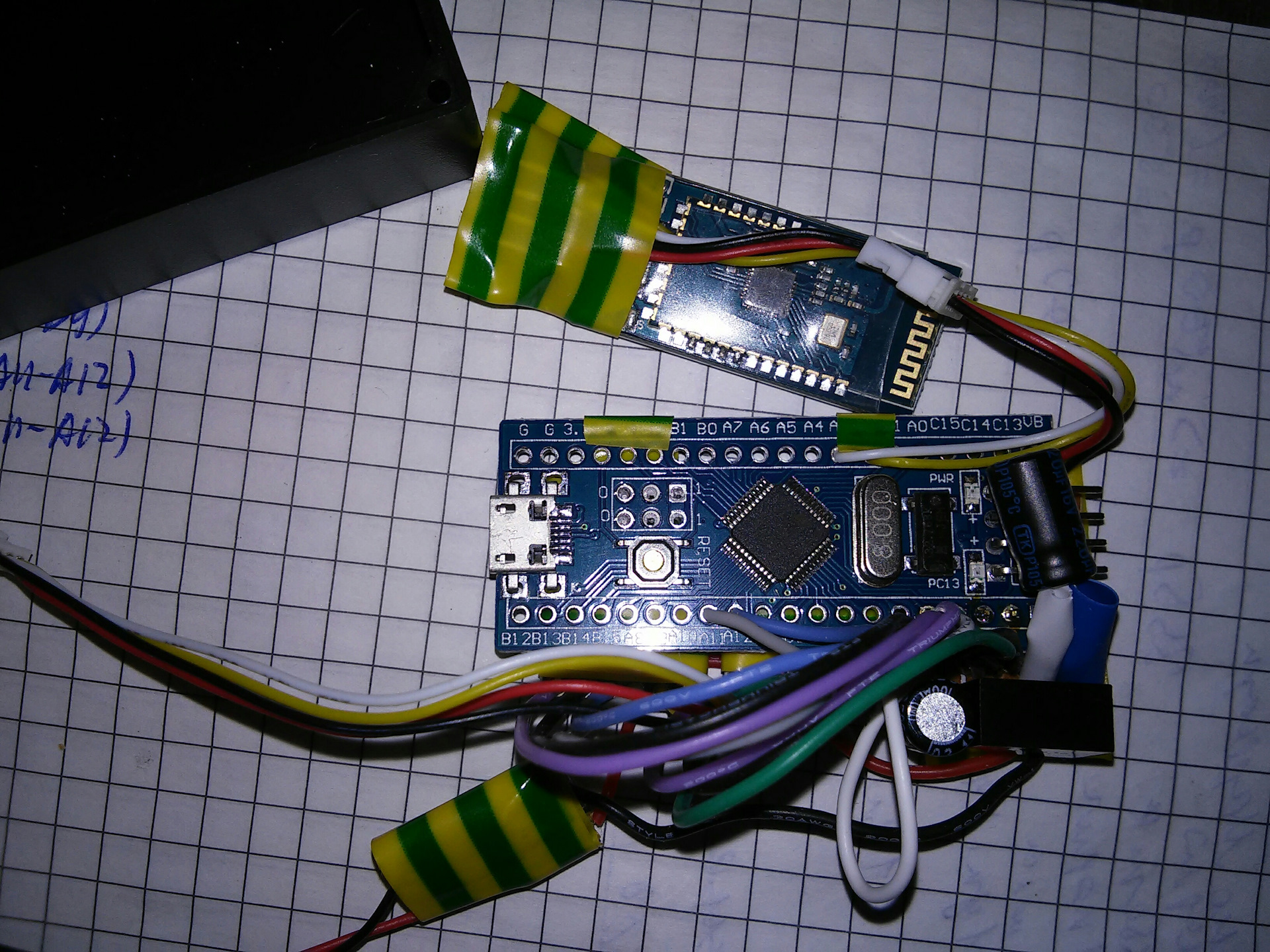

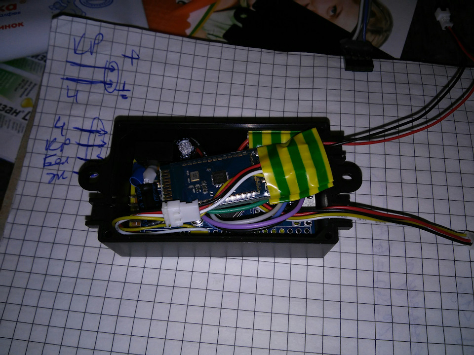

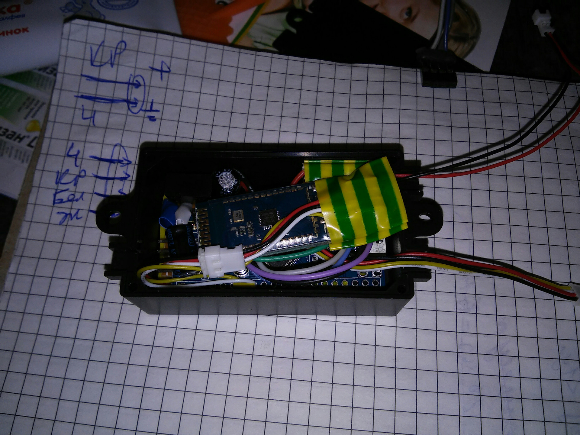

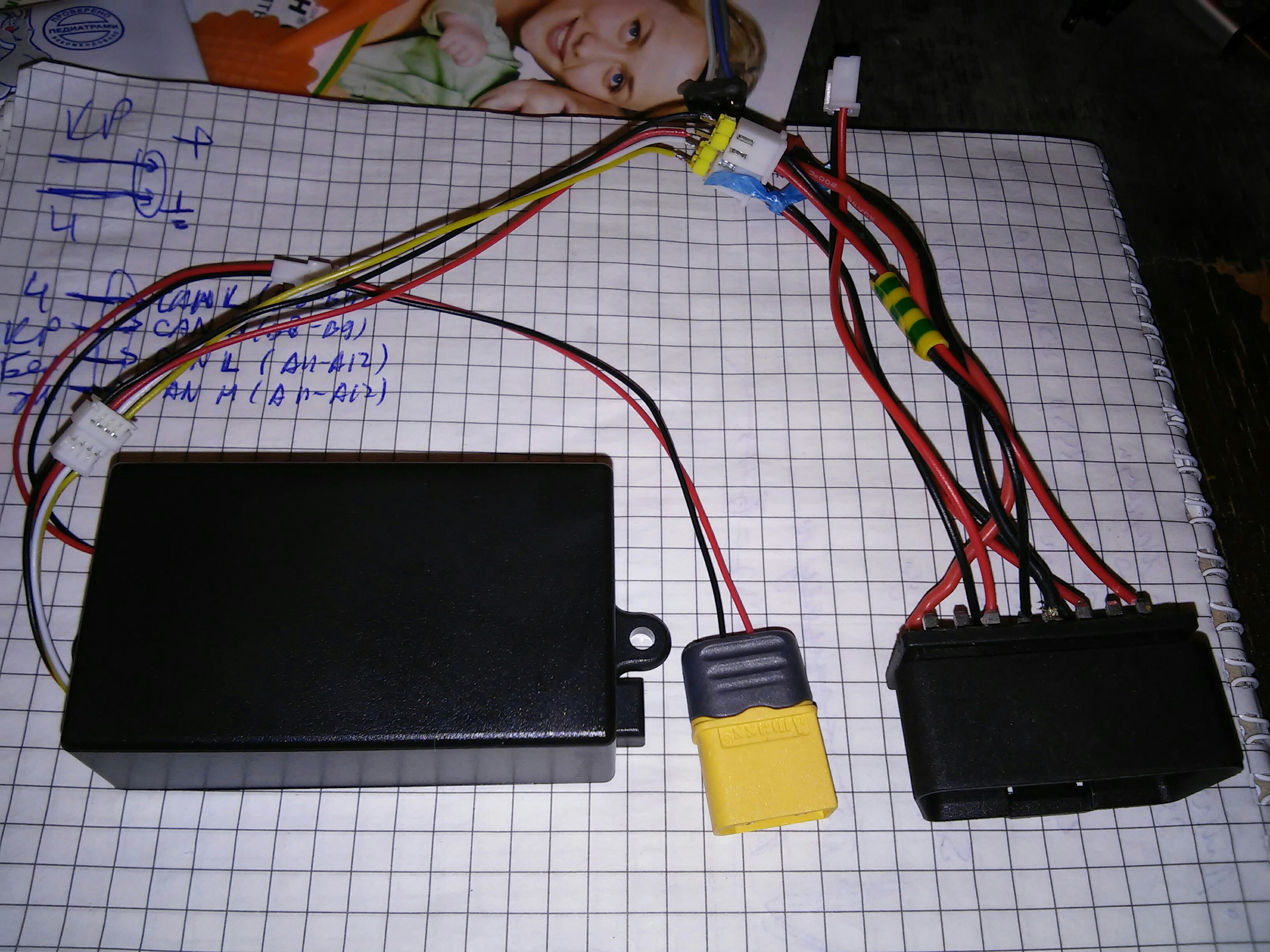

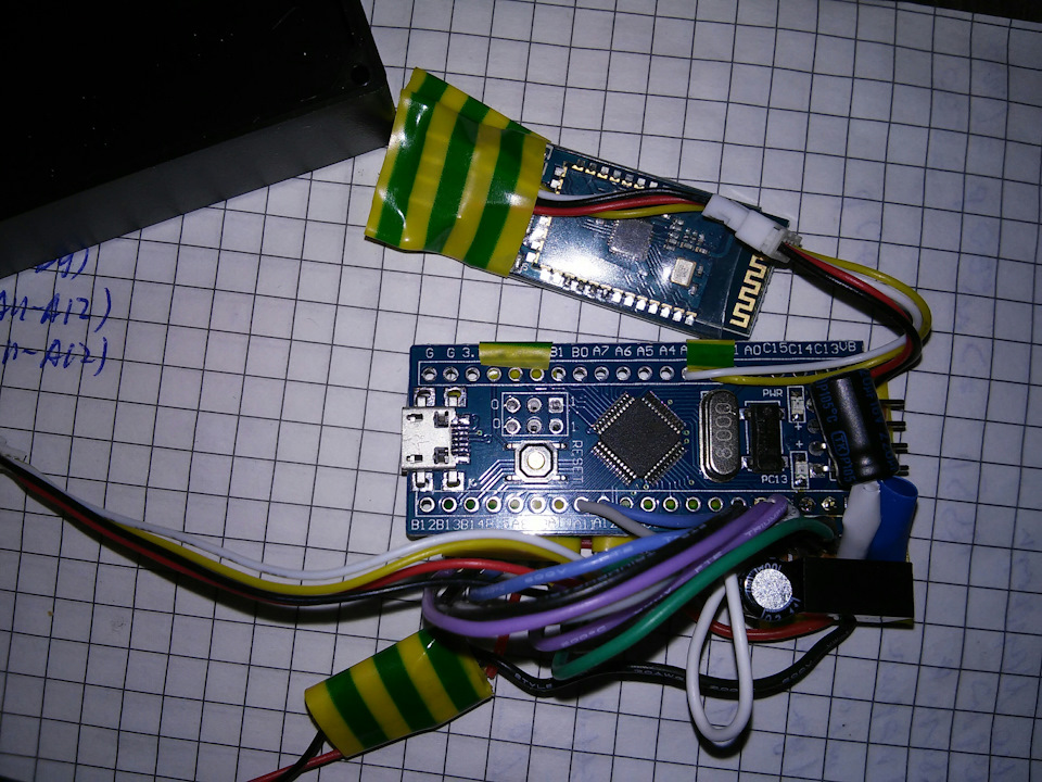

Вчера уделил три часа времени на восстановление своего проекта. В результате собрал Кан модуль с двумя приемопередатчиками. Паял из готовых блоков проводами в силиконовой изоляции — это оказался наиболее удобный способ. Компоненты легко уместились в коробочку 6х4х2 см.
Из новшеств – развязка по питанию с помощью модуля b1205 (надеюсь, что решит проблему падения ЛС шины). Так как модуль на входе допускает 13,2 вольт, пришлось дополнительно оставить преобразователь постоянного напряжения. Конденсаторы поставил до и после развязки. Правда, перепутал их местами, так что на высокой стороне кондёр на 16 вольт, на низкой на 25 ). А перед первой понижайкой вообще нет.
Залил текущую разрабатываемую прошивку 1.09, завтра натурные испытания. По результатам тогда уже и в БЖ можно будет добавить.

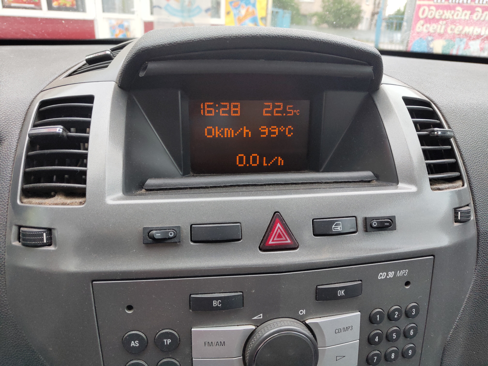

В общем я потихоньку осваиваю ардуино. В планах выкинуть штатную магнитолу, на замену уже лежит старенький Пионер.
Но до этого хочу сделать возможным выводить на дисплей напряжение и температуру двигателя.
На основе проектов alex161rus и Gegerd получилось выводить на дисплей температуру двигателя, обороты, остаток, скорость. Огромное спасибо vnvnvnvn за помощь.
С напряжением пока никак. Хочу попросить у Вас помощи…
Дисплей BID, если это имеет значение.
Так у них и напряжение в проекте было, если не ошибаюсь. Получается в ответе на запрос. Но я себе не делал, не знаю.
На моей машине эти проекты напряжение и температуру двигателя показывают как картинку, не меняются почему-то (100 °C 13,1 v). И остаток alex161rus почему-то разделил на два.
В итоге температуру нашли в ID 4EC (точнее vnvnvnvn нашел).
По напряжению пока не получается…
Sencov
У них в проекте это данные берутся с ECC, а у меня климата нет. Видимо поэтому не работает…
А, точно. И в тест режиме БК нет показаний?
В тест-режиме БК есть, но они почему-то не совпадают с показаниямиOp-Com-а и ELM-ки больше, чем на пол вольта. Есть подозрения, что дисплей BID сам как вольтметр, причем неточный…

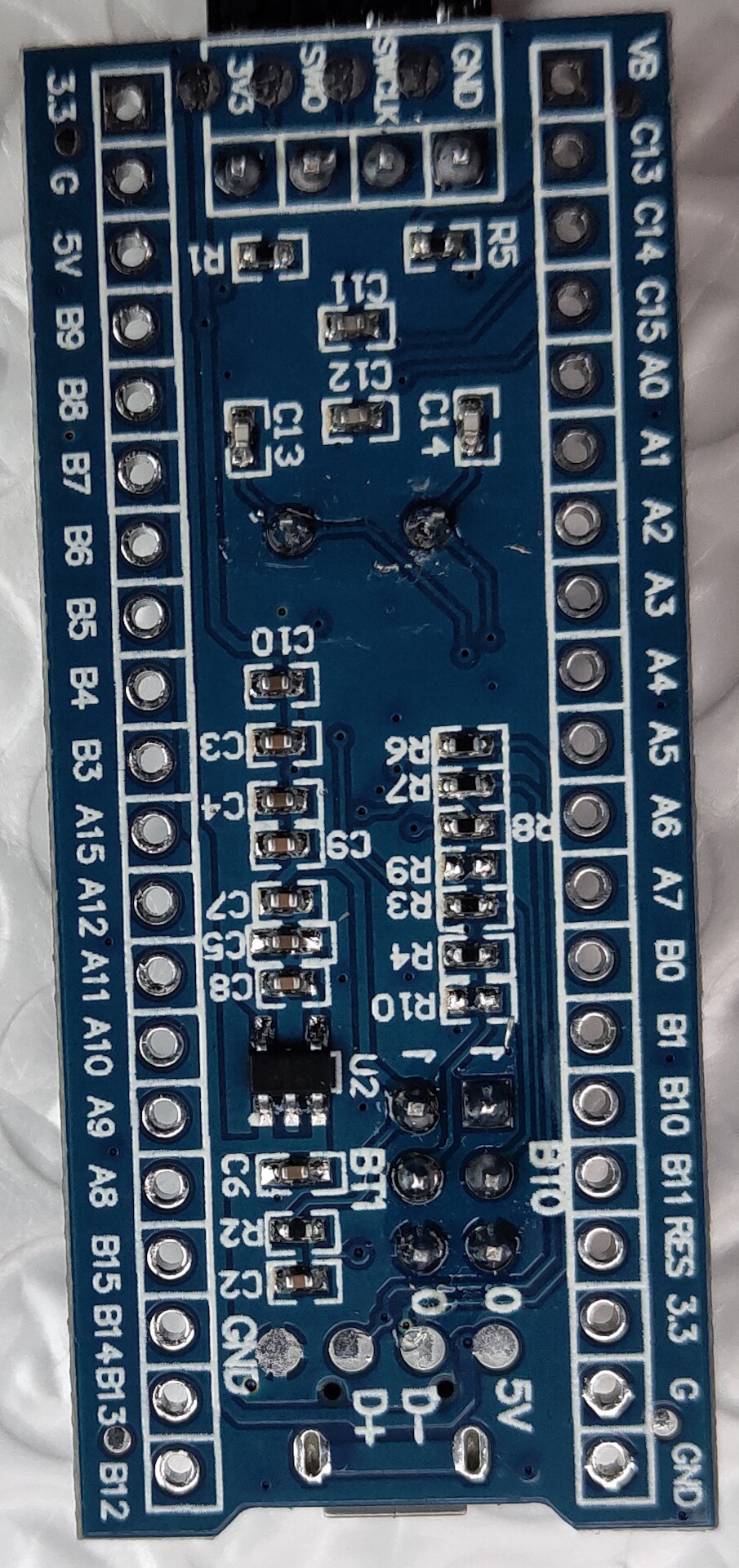

Sencov, здравствуйте. Посоветуйте пожалуйста, как мне поступить.
Предыстория…
Пытался повторить проект Iakov969-а.
www.drive2.ru/l/533312618568352174/
А т.к. раньше ни с микроконтроллерами ни с ардуино дел не имел, то без проблем не обошлось.
В общем заказал всё по списку (правда блютуз-модуль у меня BT201), скачал архивы с того же поста. Приступил к программированю. Как и ожидалось — ничего не понятно. Решил запрограммировать сначала хоть что-нибудь. Открыл первую попавшуюся инструкцию как помигать светодиодом, а именно эту…
zen.yandex.ru/media/id/5e…-5ed235c4932a8736ef3491c3
Дошел до графического окна и засомневался, а вдруг я потом больше ничего не смогу загрузить. Связался с Abrazif, он не так давно собрал себе такую штуку. Как мог он мне помогал. Но с помощью Arduino IDE я так и не смог ничего загрузить. Загрузил с помощью утилиты ST-Link бинарный файл, который Abrazif вытащил со своего устройства. (Как потом выяснилось Iakov969 бинарный файл тоже выложил, только в комментариях).
Спаял.
Только не стал припаивать блютус-модуль, т.к. уверенности в работоспособности не было, а совсем без музыки очень грустно. Решил проверить — появляется ли при нажатии кнопок на руле масса (GND) на соответствующих выводах. А т.к. двумя руками очень неудобно одновременно держать щупы тестера и нажимать на кнопки на руле в итоге что-то нечаянно перемкнул. После этого у меня выключился дисплей (не потух, а именно выключился, показав мне как обычно при выключении день недели). Магнитола продолжала работать (было слышно шипение). Нажал какую-то кнопку на руле — выключилась и магнитола. При отключении моей поделки и дисплей и магнитола сразу включились (сами).
Пробовал удалять прошивку и прошивать заново — всё то же самое.
Что посоветуете ? Заказывать новую STM32 и MCP2551 ?
Л.С. у мня отключены. Если что моя почта gennadiy-ryg2501@yandex.ru
ну если ничего не задымилось, то перемкнули, наверное, кан шину. Лучше и то и то новое. Иначе воткнете новый 2551 на возможно неисправный стм и 2551 снова сгорит.
а стм оставить для опытов :)
