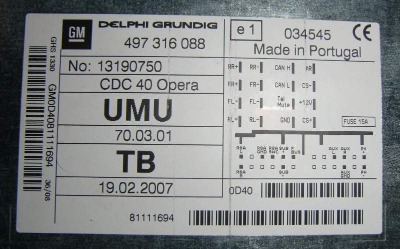

Супер заморочились. А на CDC 40 Opera подойдёт ли?
Я не помню, есть ли AUX на Опере. Если есть- можно попробовать.
Спасибо
Iakov969
На большинстве CDC40 Opera на распиновке указано, что AUX есть. Но в меню магнитолы он отсутствует. И я пока на просторах интернета не встречал ни одного человека, которому удалось активировать AUX на CDC40 Opera.
Но…
Эти пины (AUX) работают в связке со штатным блоком DAB (Цифровое аудиовещание). Общаться этот блок с магнитолой не иначе как по каншине. Какие команды подаются в магнитолу, чтобы заработал AUX узнать под силу только людям с Вашими знаниями.
Думаю Вы могли бы осчастливить многих обладателей CDC40 Opera хотя бы тем, как заставить работать AUX…

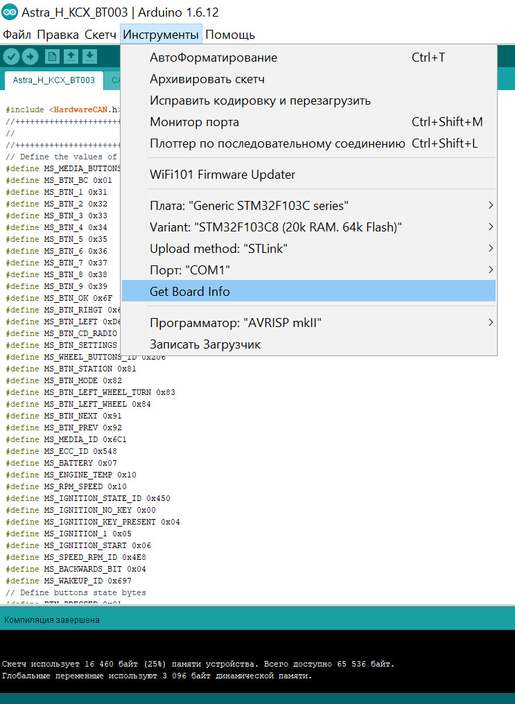

Здравствуйте) помогите пожалуйста) при компиляции выдает ошибку, немогу ничего сделать, поделитесь BIN файлом с замененной 116 строкой на if ((can_msg->ID) == MS_WHEEL_BUTTONS_ID). Без изменения этой строки никакие кнопки не работают так как у меня магнитола DVD 90 NAVI и дисплей CID (цветной), я так понимаю не проходит проверка включен ли AUX и кнопки не хотят работать. Очень хотелось бы подружить руль с блютузом)
Привет, что за ошибка то хоть? у меня тоже выдавало ошибку, в конечном итоге в выборе платы ошибся выбирал stm32f103t…, если вопрос еще актуален, отпиши, выложу.
Сам сейчас занимаюсь данным вопросом, пока не получается :(
Здравствуйте, вопрос конечно актуален, скриншота ошибки не осталось, при компиляции программа ругалась на библиотеки CAN, могу зашить bin файл через программатор(если сможете поделится) толко нужен файл с уже замененной 116 строкой как описано выше. Буду очень благодарен за помощь.
dropmefiles.com/GiEt6
Вот заменил тут 116 строку, как указано автором поста, насчёт работоспособности незнаю, я только учусь всем этим делам, в общем энтузиазм есть, а знаний мало. Я пытаюсь сдружить со своим уже установленным в магнитолу CSR8645.
P.s Да у меня тоже не получается через ардуино заливать скетч :)

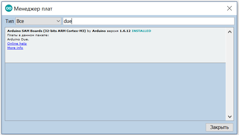

Здравствуйте. Не удаётся скомпилировать файлы для загрузки, выдаёт ошибку
…A_STM32_Examples/A_STM32_Examples.h:1:2: error:
#error *********** This is a dummy library, purely to make the STM32 examples easy to access. Do not include it *********
На другом вин10, ругалось на компиляцию адресации кан шины. Во всех случаях была добавлена плата sam board. Не могли б скомпилировать файлы и выложить в виде прошивки для stvp. Версия с управлением PB15. Спасибо
cloud.mail.ru/public/MJW3/uXqBSiAim Без PB15
cloud.mail.ru/public/frLm/rqNvhgHaG C PB15
Пробуйте
Iakov969, огромное спасибо за Ваш пост. Теперь я тоже с работающими кнопками на руле.
Правда скомпелировать файлы в ардуино у меня так и не получилось (пробовал на трёх ноутбуках, двух операционных системах), буду искать причину, т.к. есть желание получить хотя бы элементарные знания в программировании микроконтроллеров.
А вот Ваши бинарные файлы загрузились прекрасно.
Загружал с помощью утилиты ST-Link

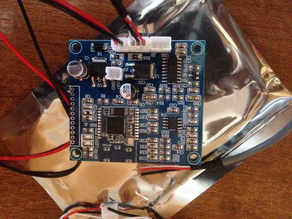

Делюсь печатной платой, делал под себя из того что нашёл под рукой.
disk.yandex.ru/d/f4n1OJB_6z17PQ
И да, модуль я таки заменил на KCX BT002, он не даёт посторонних шумов на некоторых частотах

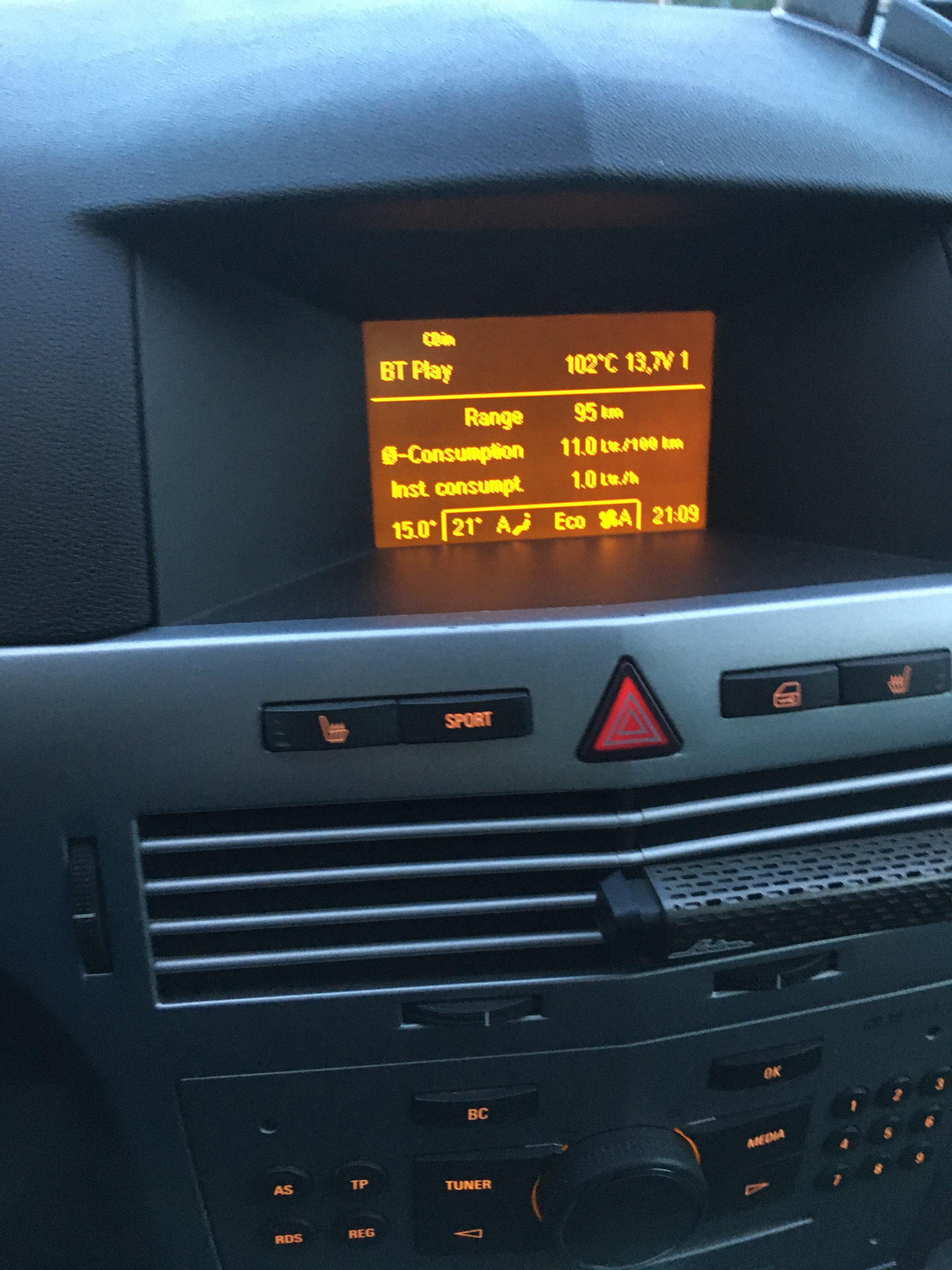

Приветствую. Отображение температуры будет во всех режимах, BT, RADIO?
Привет. Эта версия не поддерживает работу с дисплеем. Здесь только Bluetooth, USB с поддержкой управления кнопками. Вторая версия, описанная в моем БЖ не поддерживает отображение температуры в режиме радио.
А вообще реально сделать?
Температуру в режиме радио? Возможно, но нужно время, и понять как это должно работать…
Если получится, дай знать. Спасибо.
Попробую.

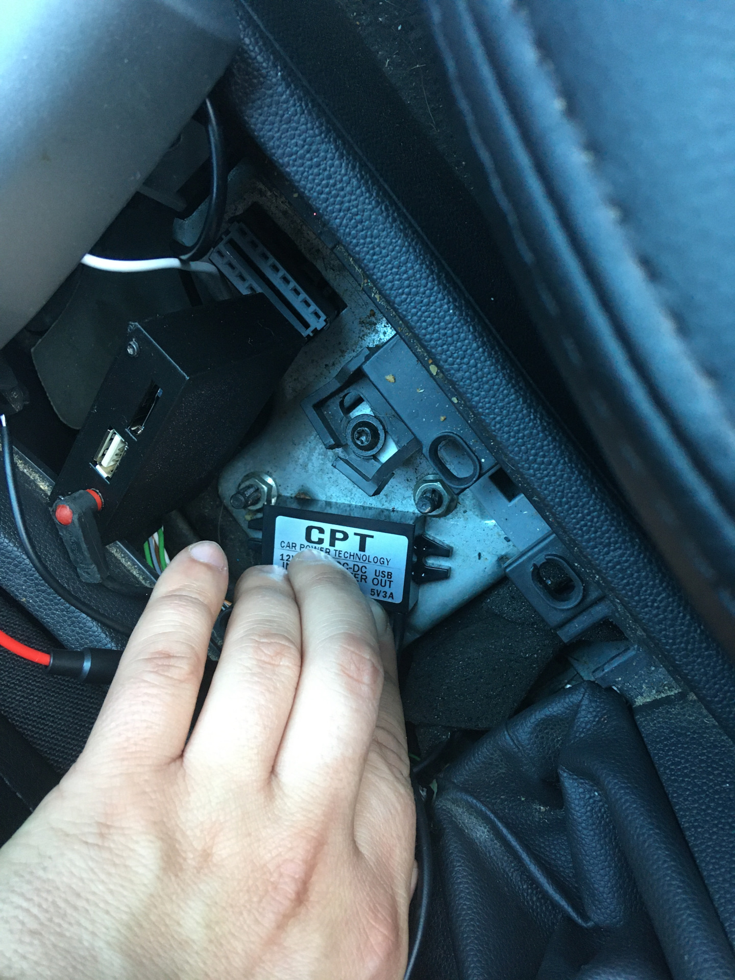

Как вариант блок питания можно прикрутить к этим шпилькам и нарастить провод, но я протащил за магнитолу и там приклеил

у меня стоит cd40 usb и гид с вкладками, я правильно понимаю, что можно собрать по этой схеме только для бт, заменить строку в скетче, при переключении магнитолы в аукс использовать управление телефоном кнопками на руле, а при переключении в радио/юсб бт адаптер просто будет принимать сигналы от кнопок, но так как он не задействован, то этот эффект не важен?

Приветствую. Захотелось повторить. Архивы скачал, но при компиляции выбивает ошибку "exit status 1
no matching function for call to 'HardwareCAN::filter(int, CAN_FIFO, int, unsigned int)' "… Не силен в этом. Может подскажите что это означает?
Ругается на эти строки:
canBus.filter(0, CAN_FIFO0, MS_WHEEL_BUTTONS_ID, 0xFFFFFFFF);
canBus.filter(1, CAN_FIFO1, MS_MEDIA_ID, 0xFFFFFFFF);

Проверил работу на новом компьютере. После запуска среды из архива, необходимо зайти менеджер плат и установить пакет Arduino SAM board.
Теперь и у меня всё скомпилировалось…
