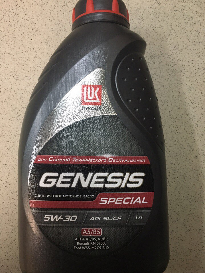

Посмотрим еще на одно масло Lukoil Genesis 5W30 SL/CF A5/B5 типа "зарубежное".
Масло было предоставлено без канистры, поэтому имеет то что имеем…т.е. только масло.
Масло вновь удивительно светлое для гидрокрекинга. Но оно другое, не Люкс A5/B5.
Удивило сильнейшим закипанием начиная с 160С и отчетливо пахло растворителем!
Никаких других особенностей не обнаружено. лака и загущения в этот раз не было.
Температура дымления низкая, всего лишь 200-210С, температура кипения 285-286С.
Коррозии алюминия нет, стальной пластины средняя, коррозия меди — минимальная.
Допуски вновь специфические, но они есть)))
API SL/CF
ACEA A5/B5
ACEA A1/B1
Renault RN 0700
Ford WSS-M2C-913-D
Ford WSS-M2C-913-A, B, C
Jaguar Land Rover ST JLR.03.5003
