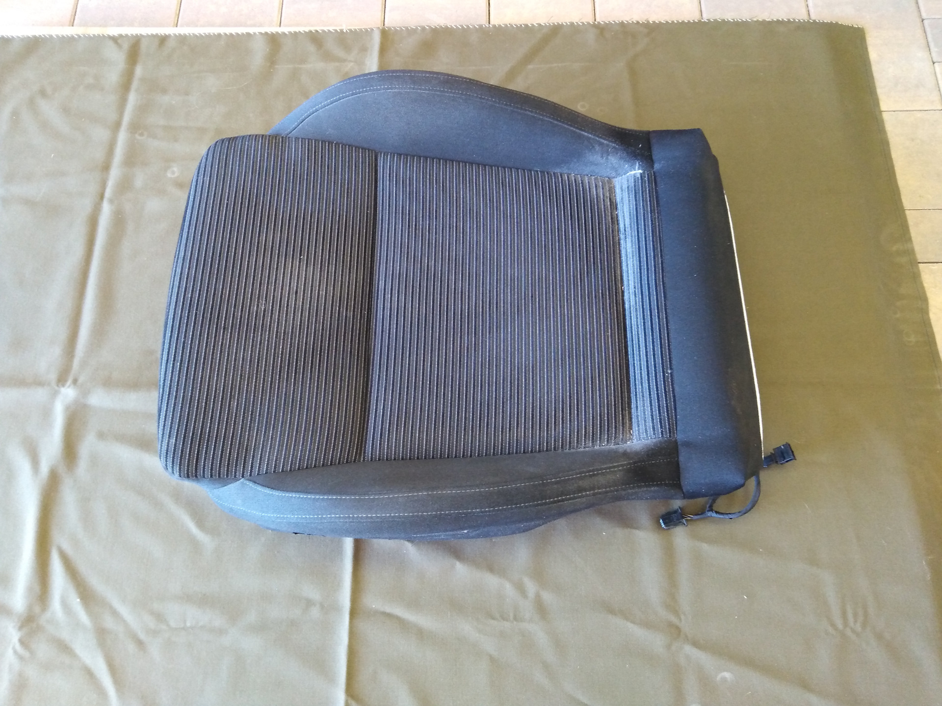

Снимаем с каркаса пену вместе с тканевой обшивкой.
Начинаем расчехлять.
Вдоль пены обшивка крепится 4 металлическими кольцами, откусываем их.
Поперек пластиковым гарпуном в зацепах.

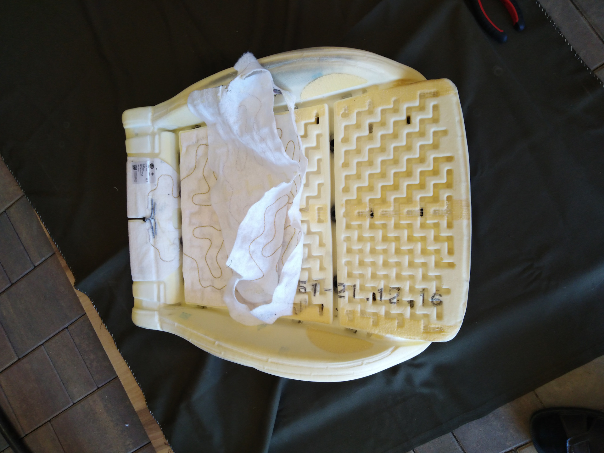

Сняли тканевую обшивку. Начинаем потихоньку отдирать мат обогрева от пены. Пользуемся феном с температурой не выше 50 градусов. Иначе, материал мата начинает плавиться. Благодаря нагреву мат без повреждений отходит от пены.
Снятый мат обогрева и новая пена.
Устанавливаем также как был. Приклеиваем термоклеем в тех же местах, как было ранее.
После приступаем к фиксации тканевой обшивки на новой пене. Закрепил на металлические кольца. Гарпуны в фиксаторы просто втыкаем с усилием.
