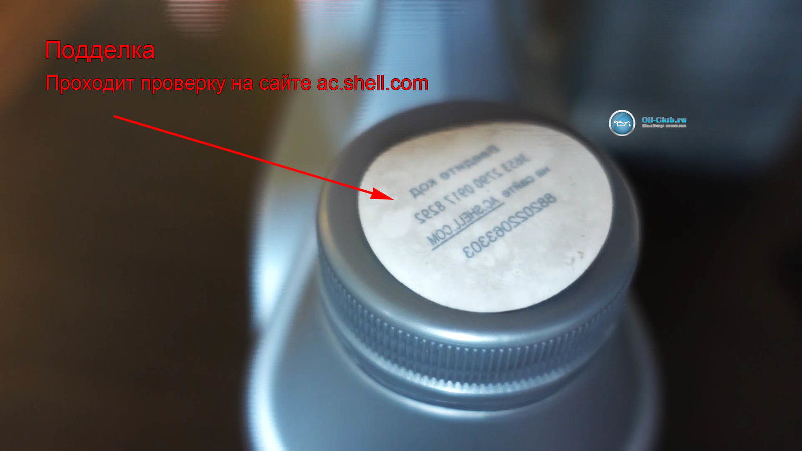

Проходит проверку на сайте Shell ac.shell.com!

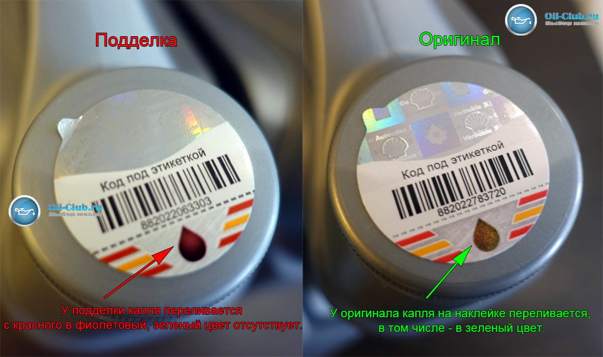

Первое отличие: Наклейки на крышке. Капли голограммы на наклейке переливаются по разному, у подделки с красного на фиолетовый. У оригинала с зеленого на красный (цвет охры). У подделки краска капли простая, у оригинала металлик (металлическая пудра как в ЛКП автомобиля). У обоих крышек поверхность без наплывов пластика — раньше в старых канистрах было такое отличие, теперь его нет.

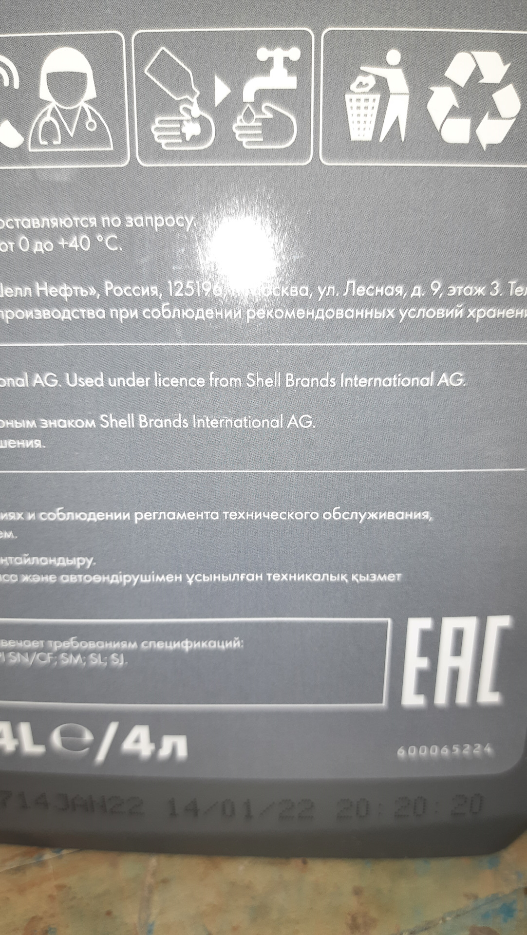

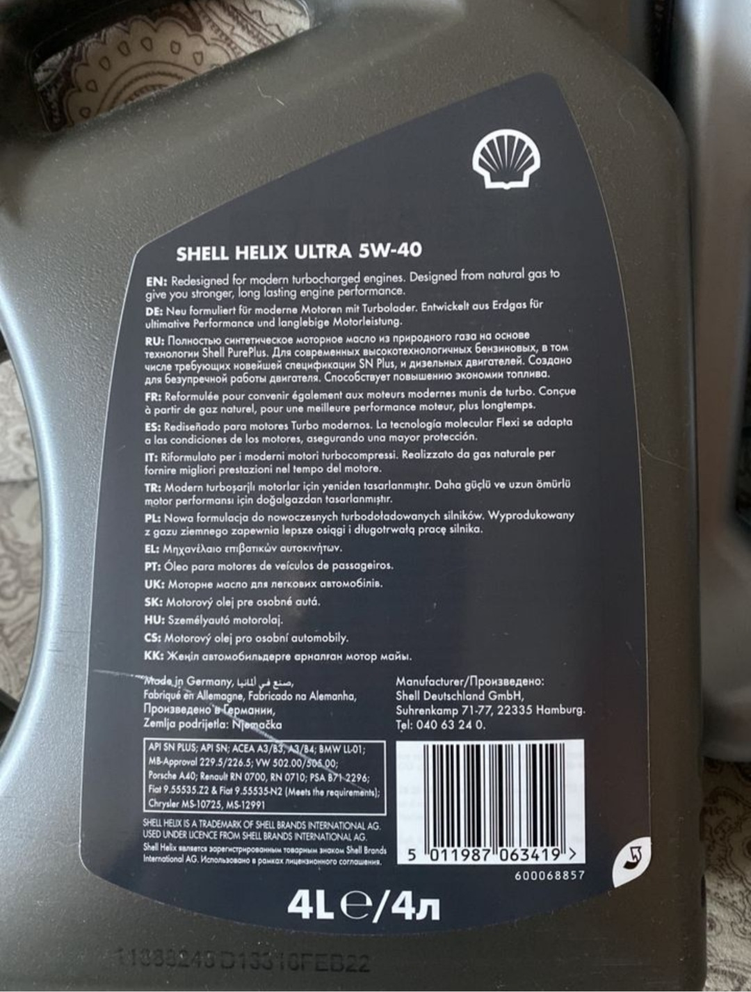

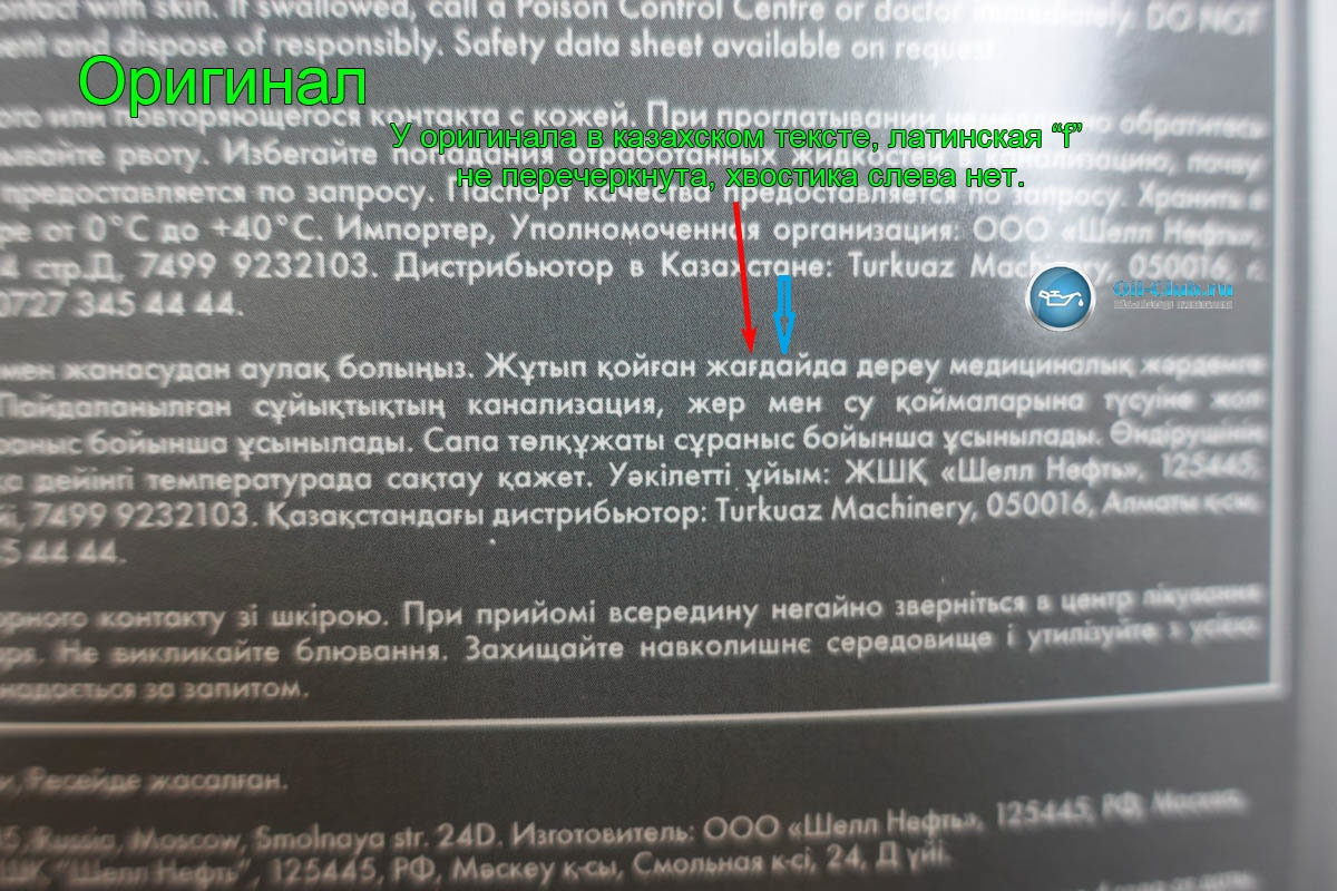

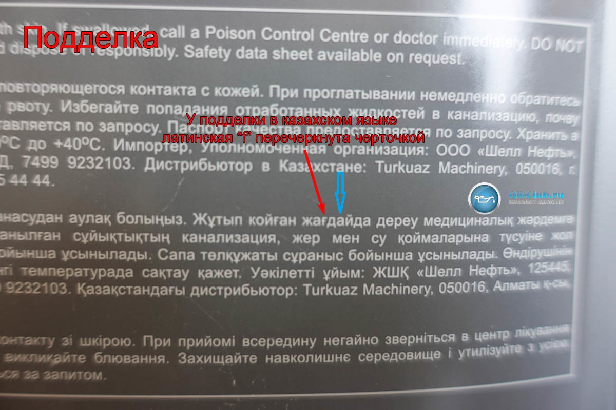

Второе отличие: казахский текст на обратной стороне канистры. У подделки, латинская буква "f" перечеркнута черточкой — слева есть хвостик.
У оригинала латинская буква "f" не имеет хвостика слева. Поддельщики используют другой шрифт… Ну и обратите внимание на отличие букв А, в том и другом казахском тексте

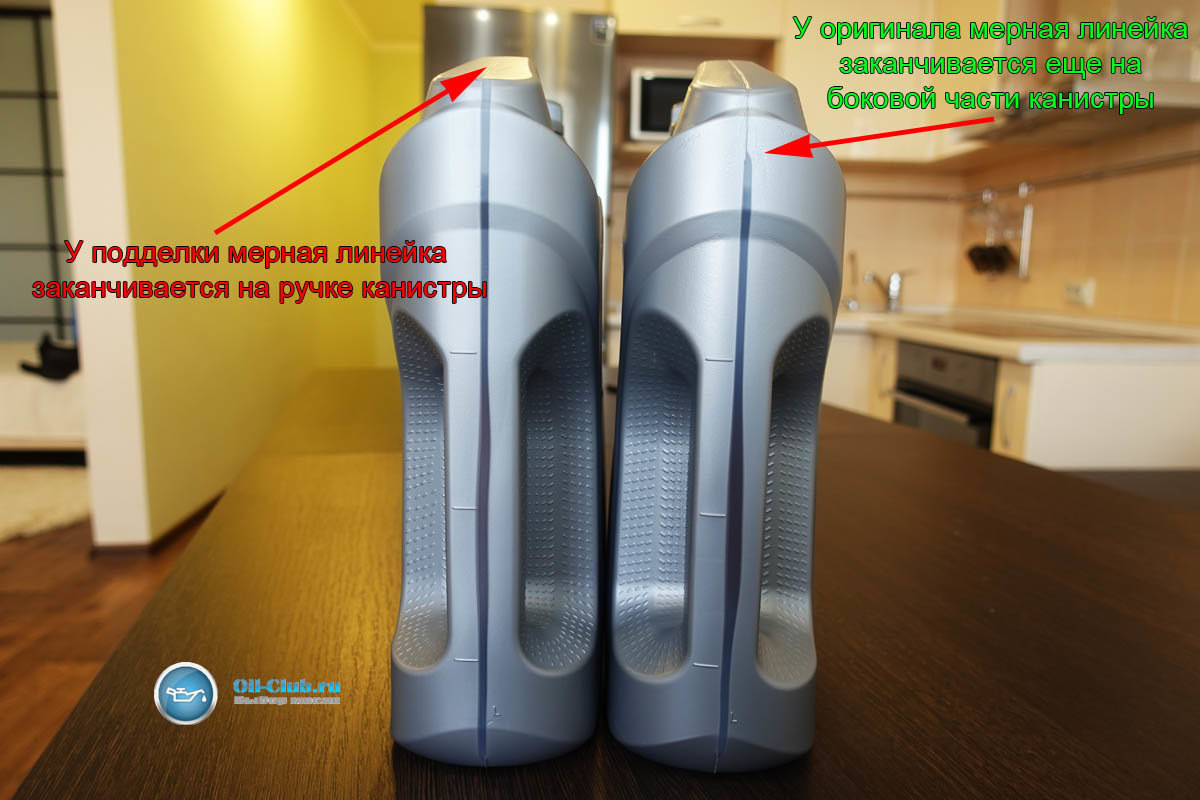

Третье отличие: мерная линейка. У подделки мерная линейка заканчивается на ручке. У оригинала мерная линейка заканчивается на боковой части канистры.

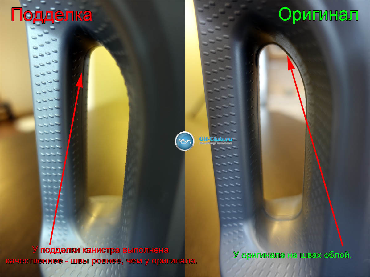

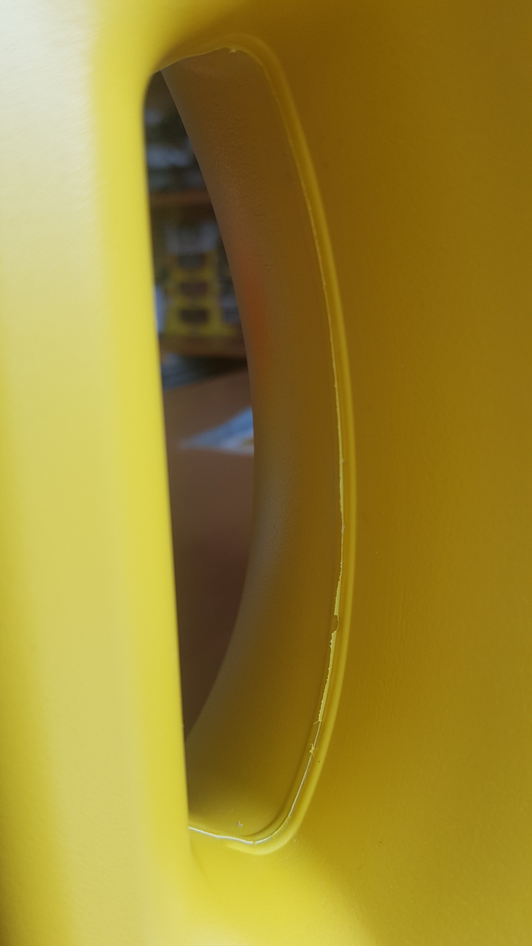

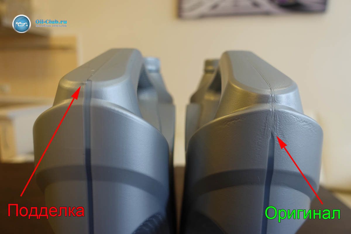

Четвертое отличие: качество швов. У подделки швы ровные, не имеют облоя. У оригинала швы имеют облой. Когда держишь в руках подделку, она настолько качественная — кажется что это оригинал. На самом деле это как раз подделка.

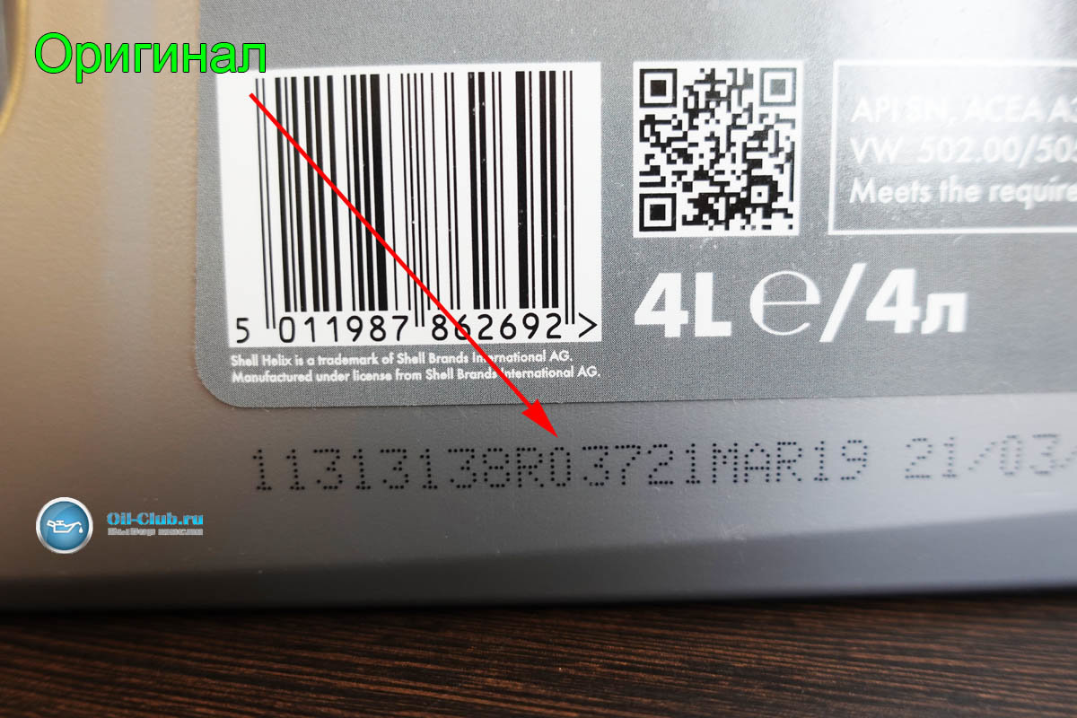

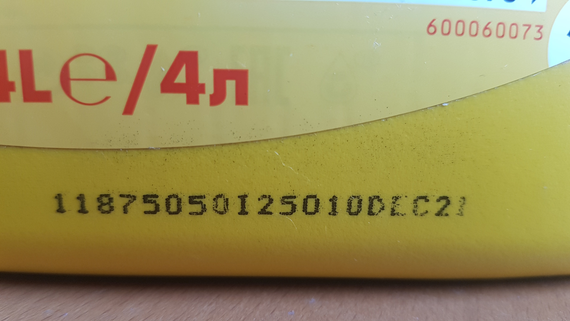

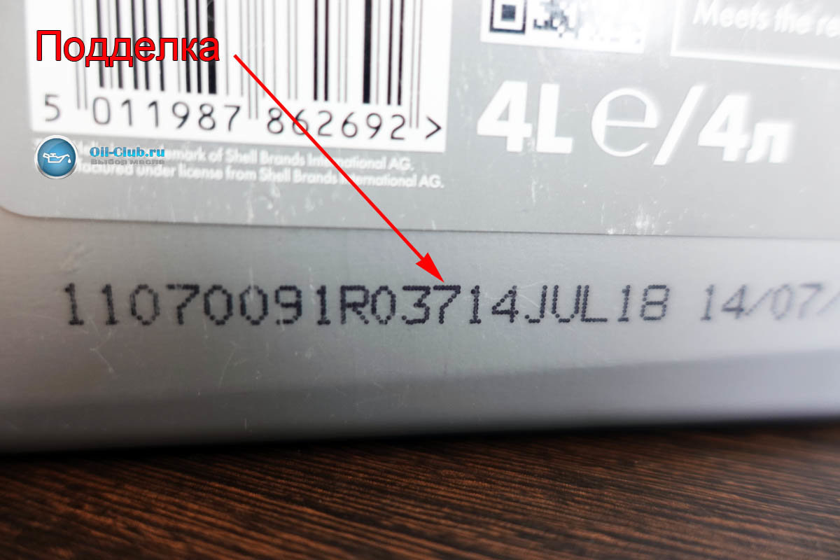

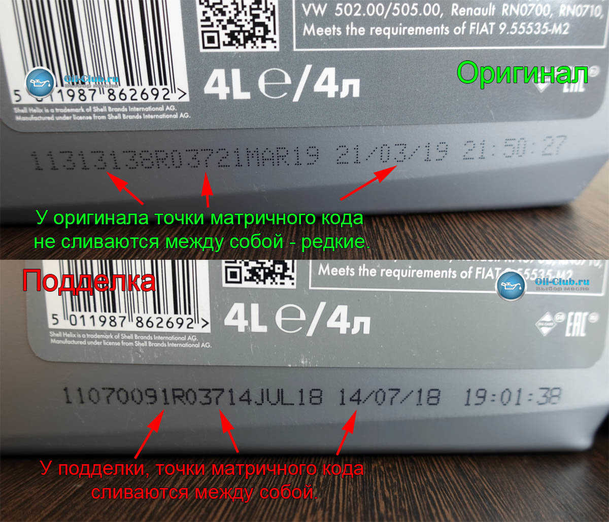

Пятое отличие: САМОЕ ВАЖНОЕ! Матричный код партии. У подделки точки матричного кода сливаются между собой, немного смазаны. У оригинала точки редкие и четкие, между собой не соприкасаются. (в редких случаях — на литрухах видел такое).

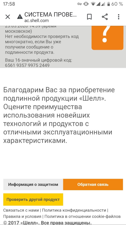

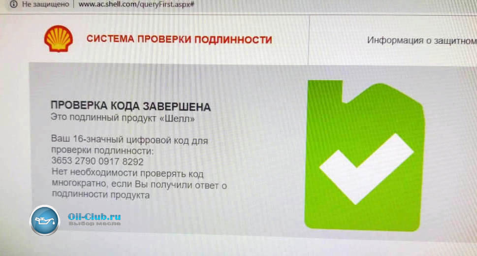

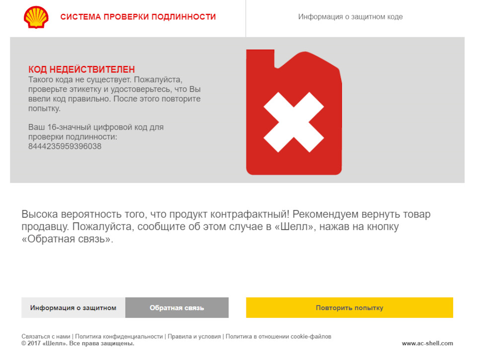

Система проверки подлинности продукции «ШЕЛЛ»

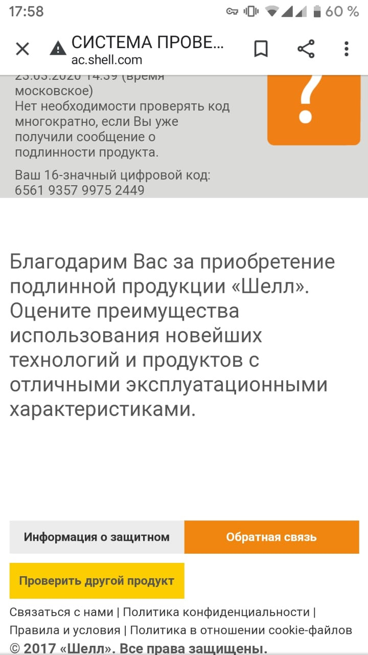

Подделка проходит проверку на сайте.
Результат проверки этого кода:

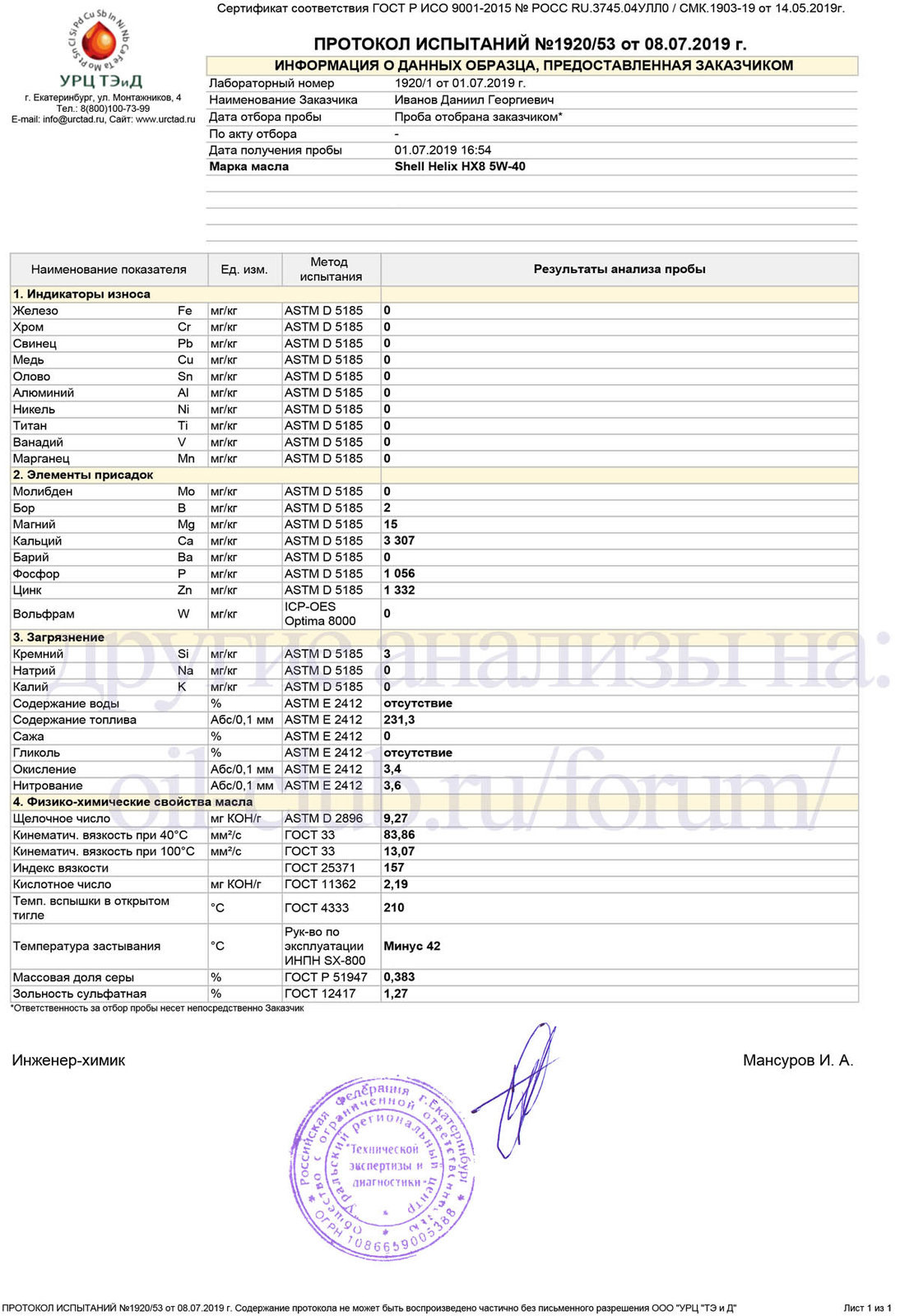

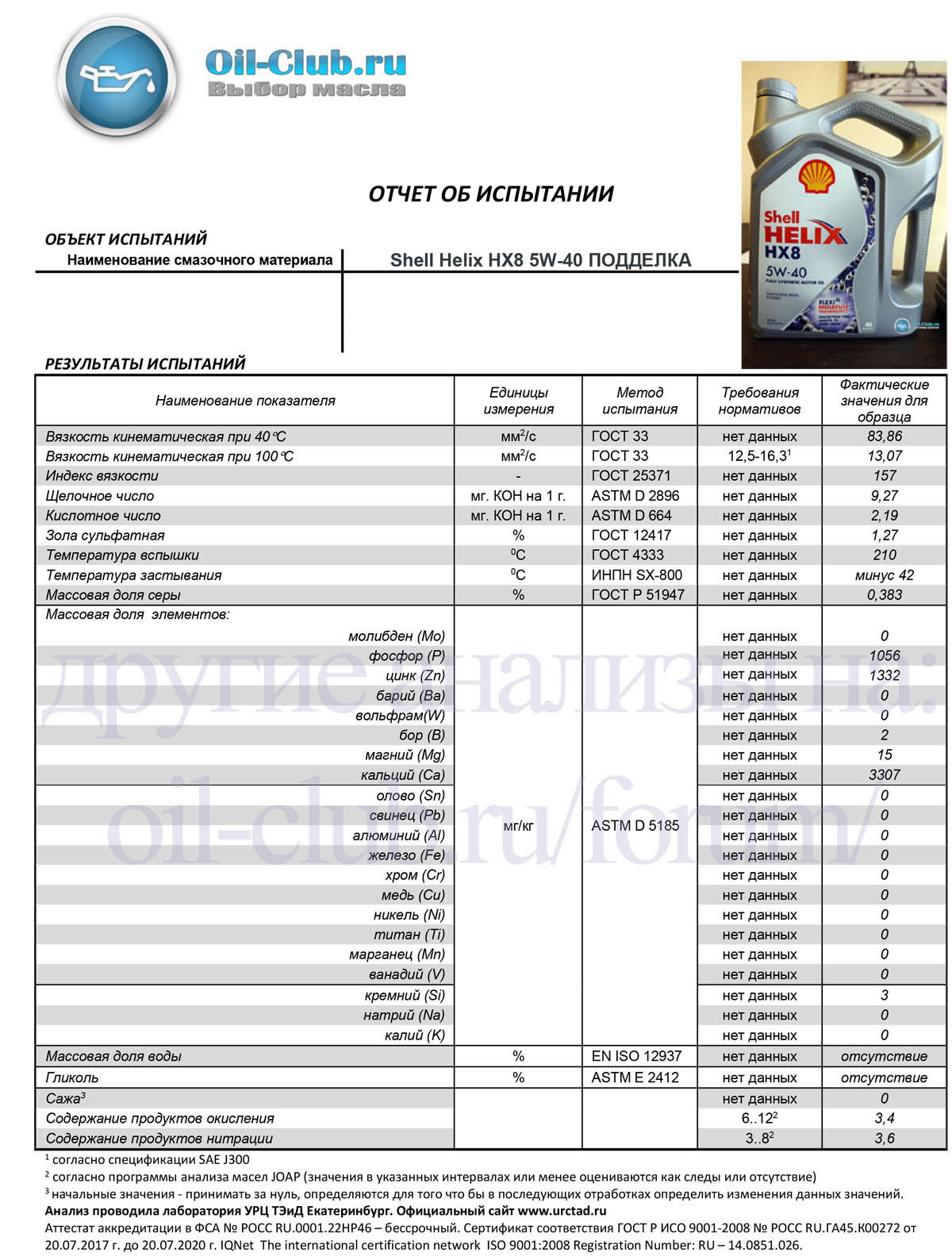

Лабораторный анализ Shell Helix HX8 5W-40 ПОДДЕЛКА свежее.

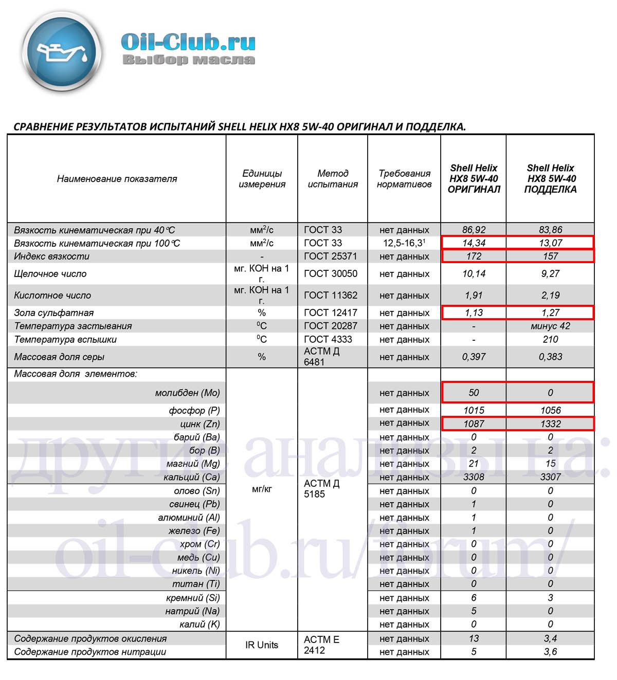

Сравнение лабораторных анализов Shell Helix HX8 5W-40 ОРИГИНАЛА и ПОДДЕЛКИ:
1) Щелочное число 9,27 – высокое. У данной подделки хорошие моющие нейтрализующие свойства. Весело да?
2) Вязкость при 100С = 13.07 – то есть, это действительно сороковка, правда не 5W-40, а скорее 10W-40. Выдает эту подделку, низкий индекс вязкости 157.
Потому что масла 5W-40 имеют высокие индексы вязкости, около 175. Например, тот же Shell HX8 5W-40, оригинальный, имеет индекс вязкости 172.
3) Температура вспышки 210С, выдает подделку, масло не термостабильно при высоких температурах. Скорее всего будет повышенный угар масла. Температура вспышки также подтверждает то, что подделка изготовлена на основе минеральных базовых масел.
4) Температура застывания -42С – как вам минералочка с такой низкой температурой застывания? Такое бывает, это возможно. В морозилке при -27С она неплохо себя показала. Собственно, это лаба и подтвердила. Но сильно не обольщайтесь пусковые характеристики CCS при -30С, эта подделка все равно завалит, об этом говорит множество факторов. По ИК спектру это минералка, по индексу вязкости — это минералка, по вспышке — это тоже минералка – то есть это не 5W-40. Это 10W-40, просто с низкой температурой застывания.
5) Содержание серы 0,383 – нормальное. Даже у оригинала Shell HX8 примерно такое же содержание. О чем это говорит? О том, что это нормальное товарное масло, на обычном нормальном пакете присадок.
6) Зольность сульфатная, так же нормальная 1,27, она конечно значительно больше чем у оригинала 1.13 – что и выдает это масло как подделку. Но в целом зола нормальная. Двигателю от нее плохо не будет.
7) Еще одно отличие которое выдает подделку. В нашей подделке отсутствует молибден, а в оригинальном Shell HX8 есть молибден, в количестве 50 частиц на миллион. В целом, пакеты присадок у них походят, за исключением одного элемента — в подделку не положили молибден. Опять же приходим к какому выводу? Скорее всего использован пакет присадок Infineum. Поддельщики пытались подобрать не отличающееся по цвету масло. Ну а в итоге, подобрали еще и похожий пакет присадок. Свел я подделку и оригинал в общую таблицу для наглядности, можете посмотреть отличия. Их уже немного, но они есть. Это вязкость при 100С, индекс вязкости, зольность сульфатная и молибден.
ИК спектр Фурье предположительно говорит о том, что масло на основе минералки.
Вывод: Это без сомнения подделка. Перед нами обычное, простенькое моторное масло на нормальном рабочем пакете присадок. Двигатель от него не "стуканет". Если вы зальете это масло летом, на небольшой интервал смены – скорее всего вообще ничего не будет. В подделке есть противоизносные и моющие присадки — весь джентльменский. Зимой в морозы, может быть повышенный износ деталей двигателя, так как масло не 5W-40. Представляете на густом 10W-40 заводится в -30С. Пока оно доберется по маслоканалам до трущихся пар. Так же, есть вероятность повышенного расхода масла на угар, потому что это масло на минералке, с низкой температурой вспышки 210С. Люди которые купили это масло, думая, что это настоящий Shell, понадеявшись, будут катать на этой минералке по 10-15 тыс км, думая что у них хорошее масло в двигателе, а это на данной минералке грозит отложениями. В общем есть высокая вероятность повышенного износа в морозы и возникновения высокотемпературных отложений. Поддельщики сделали настолько качественную канистру Shell, что даже я скоро не отличу подделку от оригинала при простом внешнем осмотре. Осталось исправить только мелкие недочеты. По цвету масла почти не отличаются. В замороженном состоянии подделку выдает чуть медленное перетекание. Теперь только лабораторный анализ сможет аргументированно отличить подделку.

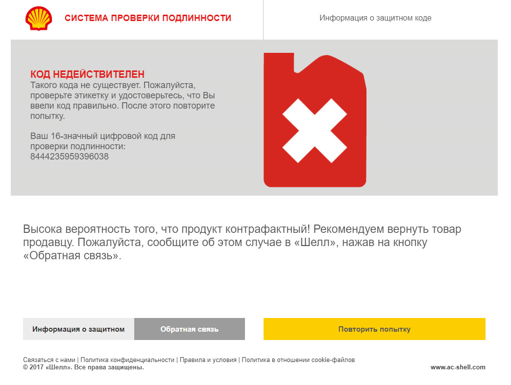

Сайт ac-shell.com — ЭТО МОШЕННИКИ! Настоящий сайт с точками, и он не работает уже с АВГУСТА! Смотрите инфу в интете! Правильный сайт под крышкой ac.shell.com и только этот! Масло ваше скорее всего оригинал! Я так же как и вы думал, что подделка, хотя все признаки оригинала. Сайт мошенник берет коды ОРИГИНАЛЬНОГО масла и использует их в последствие на своем конктрафакте! ПРОШУ! РАСПРОСТРАНИТЕ ЭТУ ИНФУ! НЕ дай мошенникам лить паленку с правильными кодами! Спасибо!
а как сейчас проверить по коду? или только проверять по этим признакам?
В статье сказано, что подделка проходит проверку на сайте по коду? Как такое возможно? Могу предположить, что по qr коду на крышке может "проходить" так как такой код не сложно сгенерить и отправить тебя куда нужно, но вот если руками вбивать… то тут странно.
Через VPN сайт с проверкой ac.shell.com открывается.
Не путать с обманкой ac-shell.com который и без VPN открывается.

У меня 2 канистры и на обеех есть хвостик у f в шрифте, по остальному оригинал как так?
У меня также, но канистра из Германии. Масло залили?
Да, откатал уже десятку, слил. Оригинал это. Но вот почему ваше из Германии? Масло из Германии, но сделано в России? Похоже кто то кого то сильно дурит. Дата какая?
Сделана в Германии. У меня не Российская канистра. Спасибо.

Это норма. В казахском (КК) у маленькой буквы f вроде как не должно быть хвостика. 3 канистры оригинала и одна с Ваилджбюерис, отличается заметно (палево) темнее оттенком мерная линейка от края до края и буква f в казахском языке (КК) с хвостиком видным с левой стороны, шрифт отличается.

У меня подобная канистра. У вас f Казахcкая с небольшим хвостиком? И это оригинальная канистра?
Если бы я знал какой оригинал)
SergeyTatevosyan
Мне привезли с Эстонии (если не обманули конечно)

Швы с облоем.

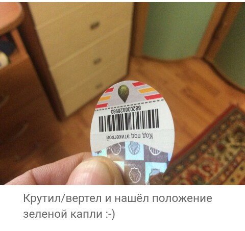

Попробуйте сравнить капли на оригинале и подделке, когда пальцем по ней водишь, то чувствуешь умку. Есть канистры 20 года, у них другие этикетки, по этому буква не бьется)

Сравнил свою канистру . Все хорошо, и швы и буква F и шрифт. Только вот капля бордоаая красная. На солнце смотрел, все равно не переливается зеленым. Как думаете может быть подделкой?
Смотрите через камеру на телефоне.
Я тоже смотрел в живую, красная и все. Крутил, вертел, … пофиг.
Решил сфоткать на телефон и… начал вертеть, есть зелёный 👍
Да. Под большим углом есть другие цвета 👌

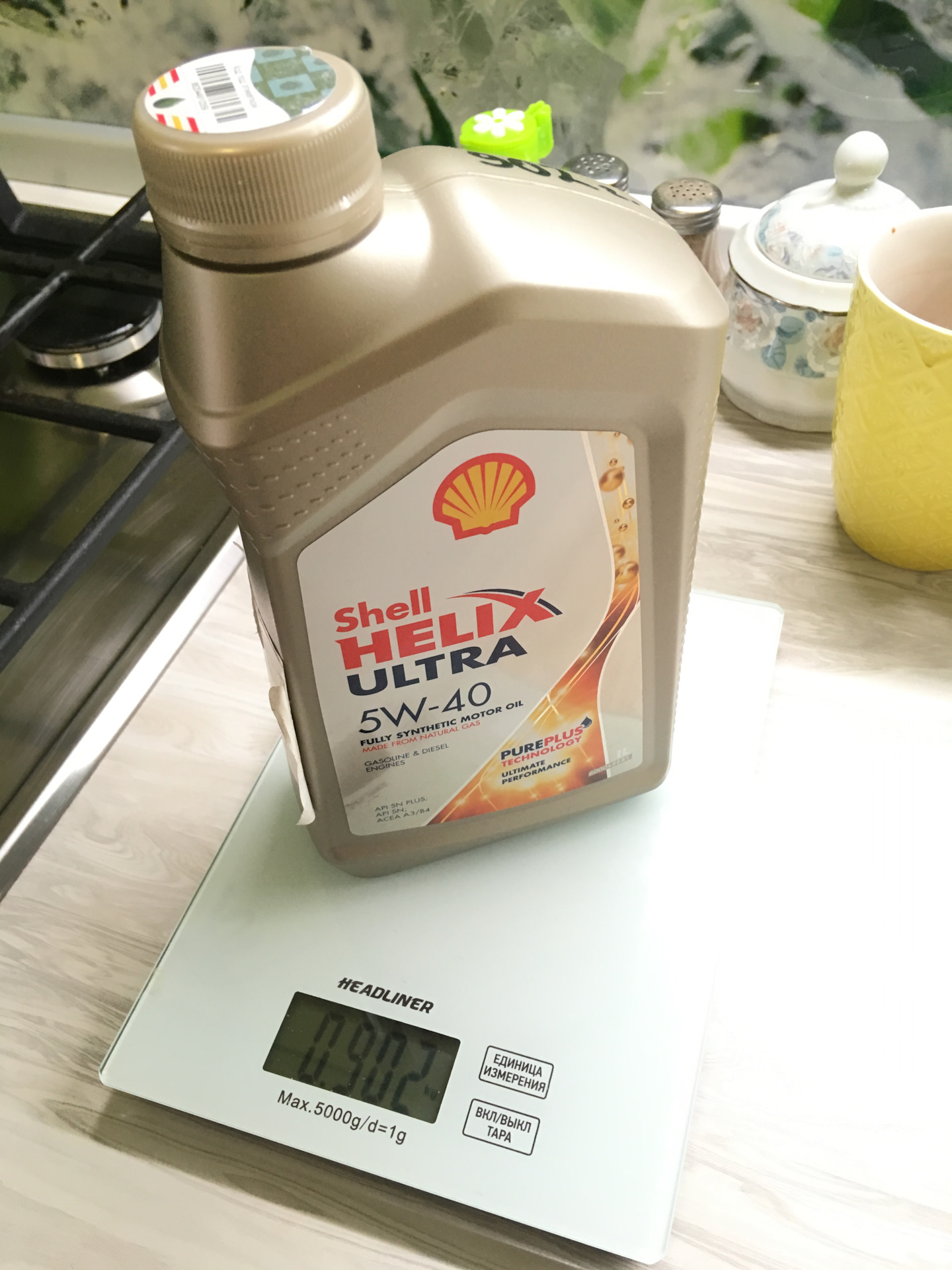

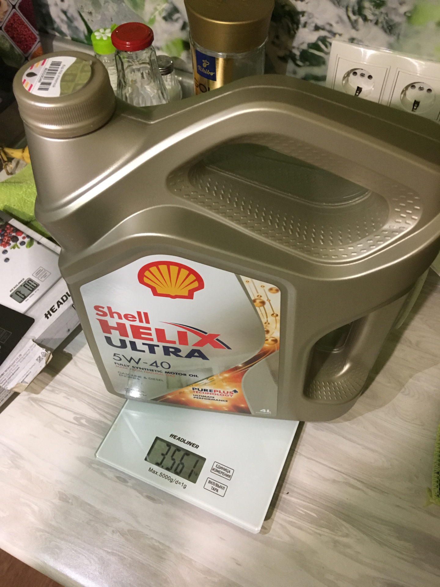

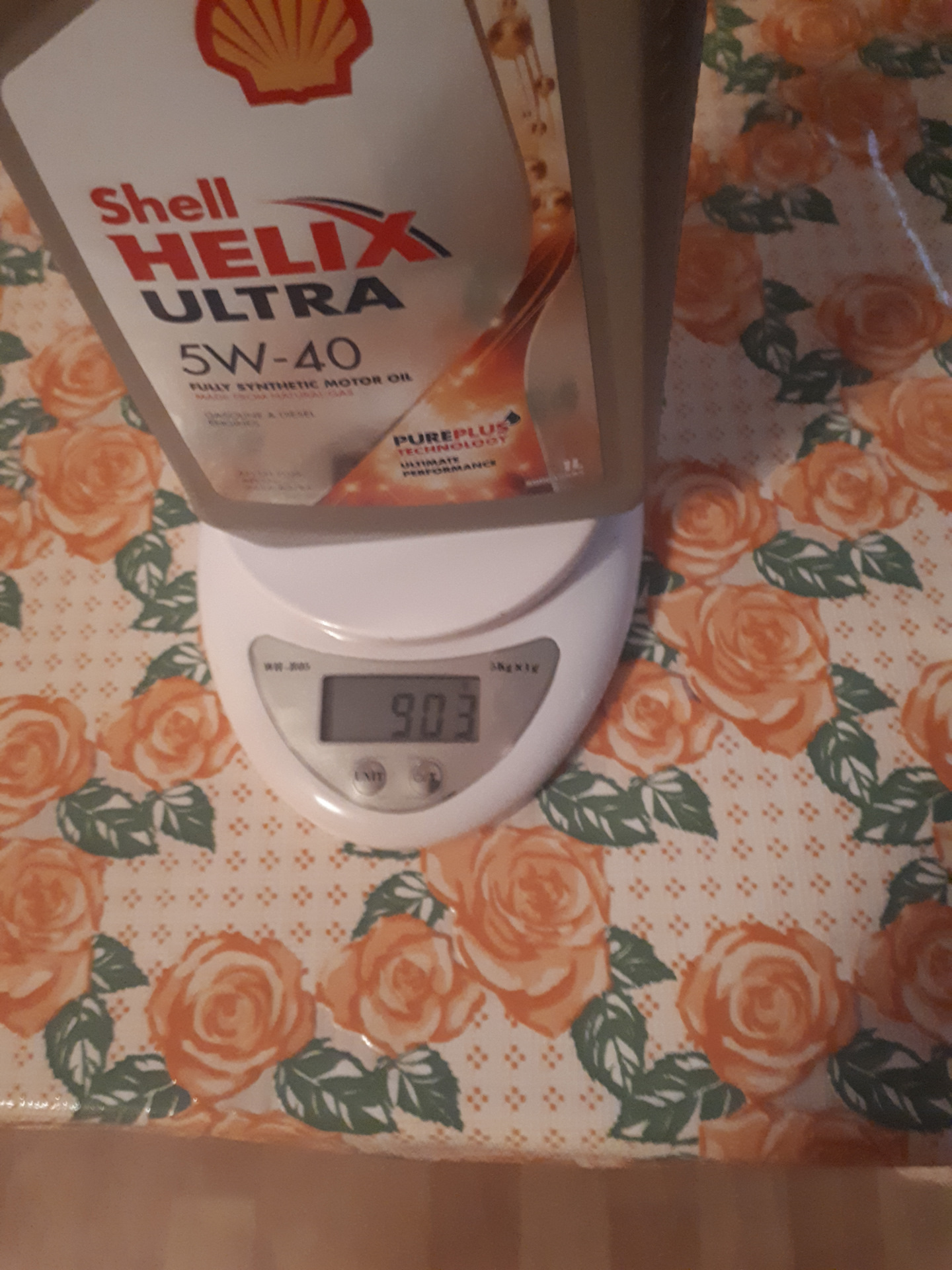

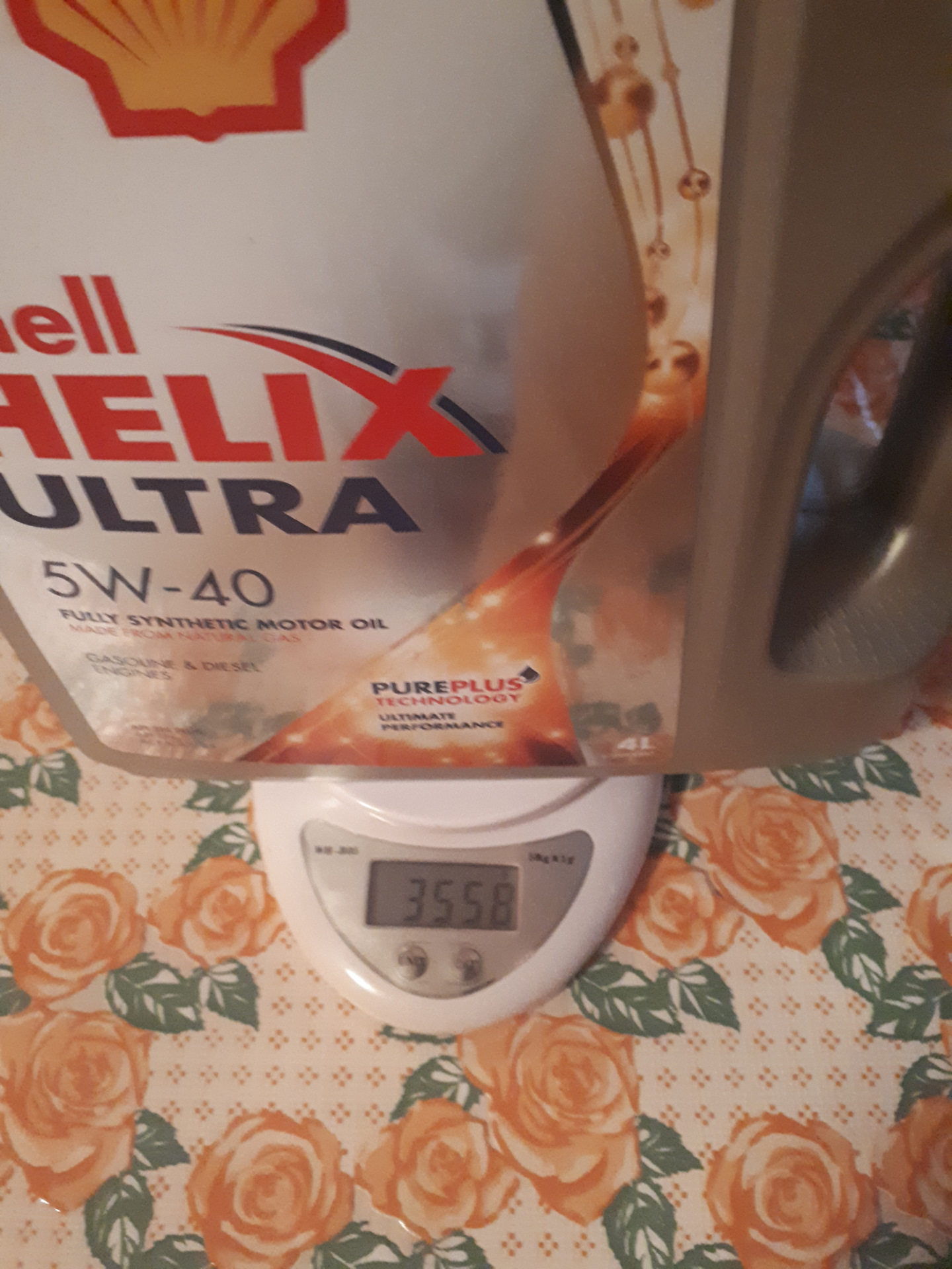

Наклейки, это всё фигня, главное вес канистры чётко 3555, несколько грамм может быть погрешность .
сегодня пришло две канистры с озона аш икс8 одна весит 3555 вторая 3535 при том что на озоне указан вес 3535.в прошлом году покупал в автомагазине 3560

Ну, вроде, все норм!)) Брал на Ozon. На литрушке — да, точки кода плотнее скомпонованы.

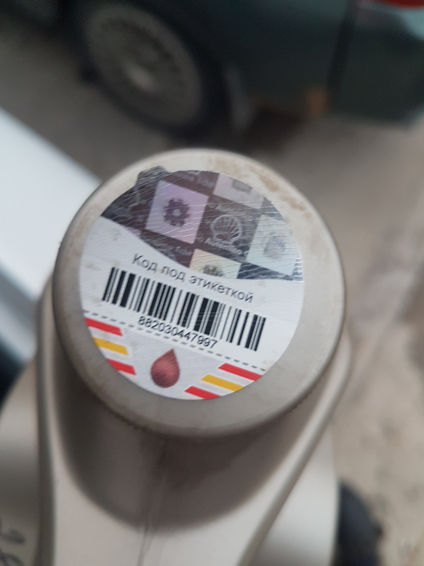

Зеленой капли я не увидел, как не крутил, нет ее.

на солнце видно зелень) другой вопрос кто тебе даст канистру из магаза под солнце выносить)))))
Я теперь смотрю через камеру телефона, так видно :-)
хороший совет, попробую. Надо только бы с "левой" канистрой сравнить такой способ))
Я пересмотрел много канистр, и у всех не смог увидеть зеленый цвет. Дома решил сделать фотку и выложить, что цвет только один. Смотрю через телефон, а она зеленая. Буде старую наклейку, так же смотрю и она зеленая :-)))
