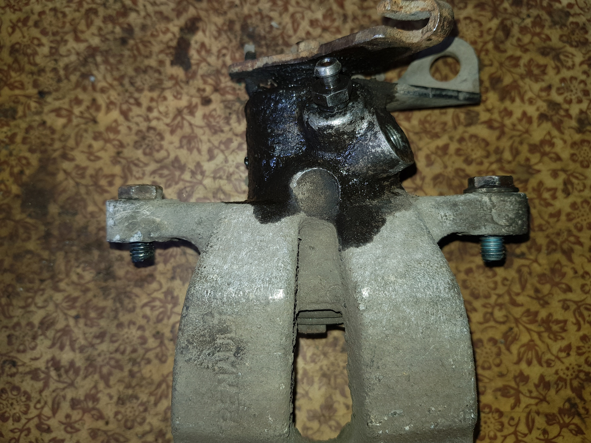

В легкосплавных суппортах "ухо" через которое прикручивается суппорт к направляйке как правило толще чем у чугуниевых!
поэтому болты для них обычно длиннее!

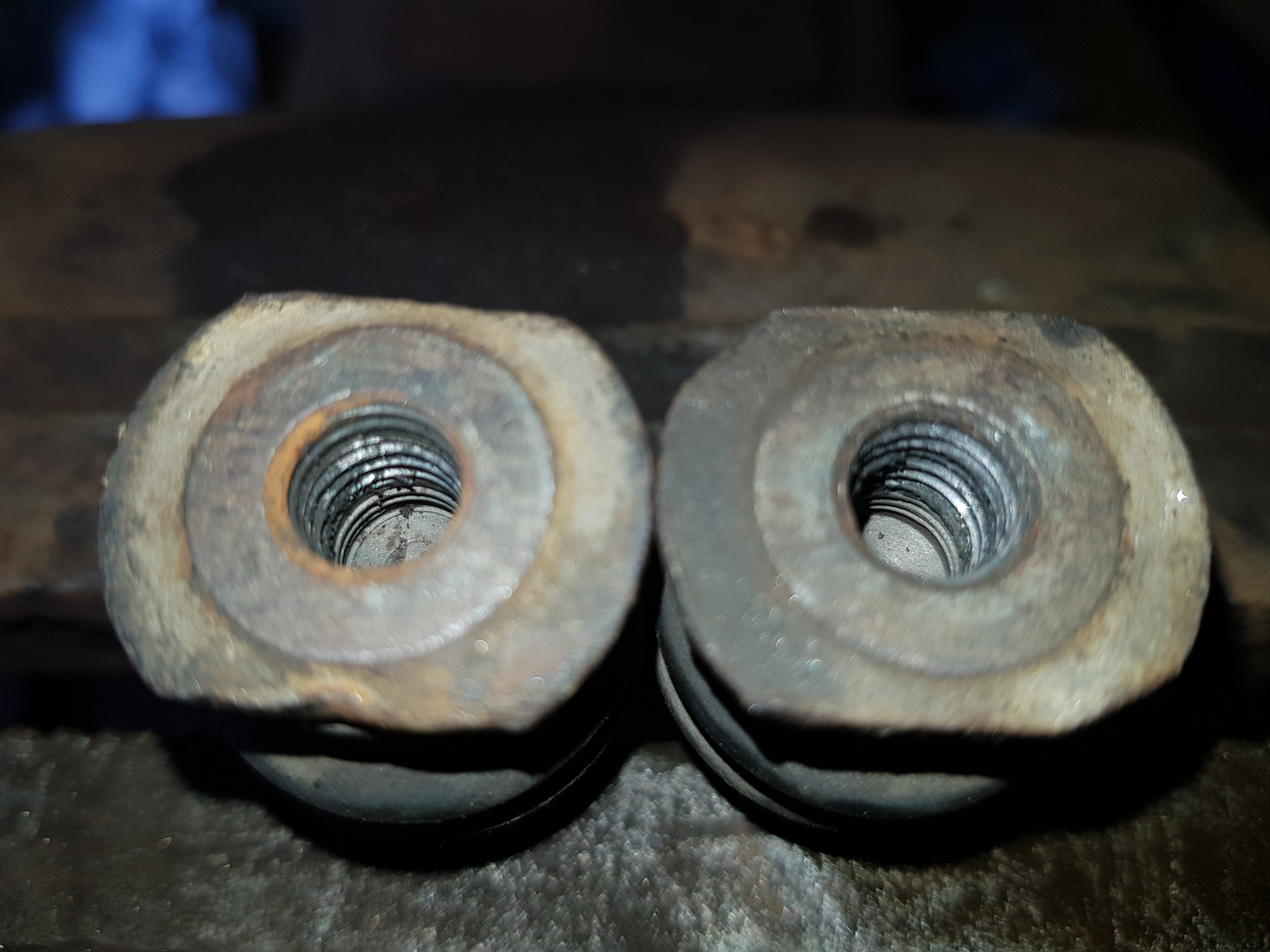

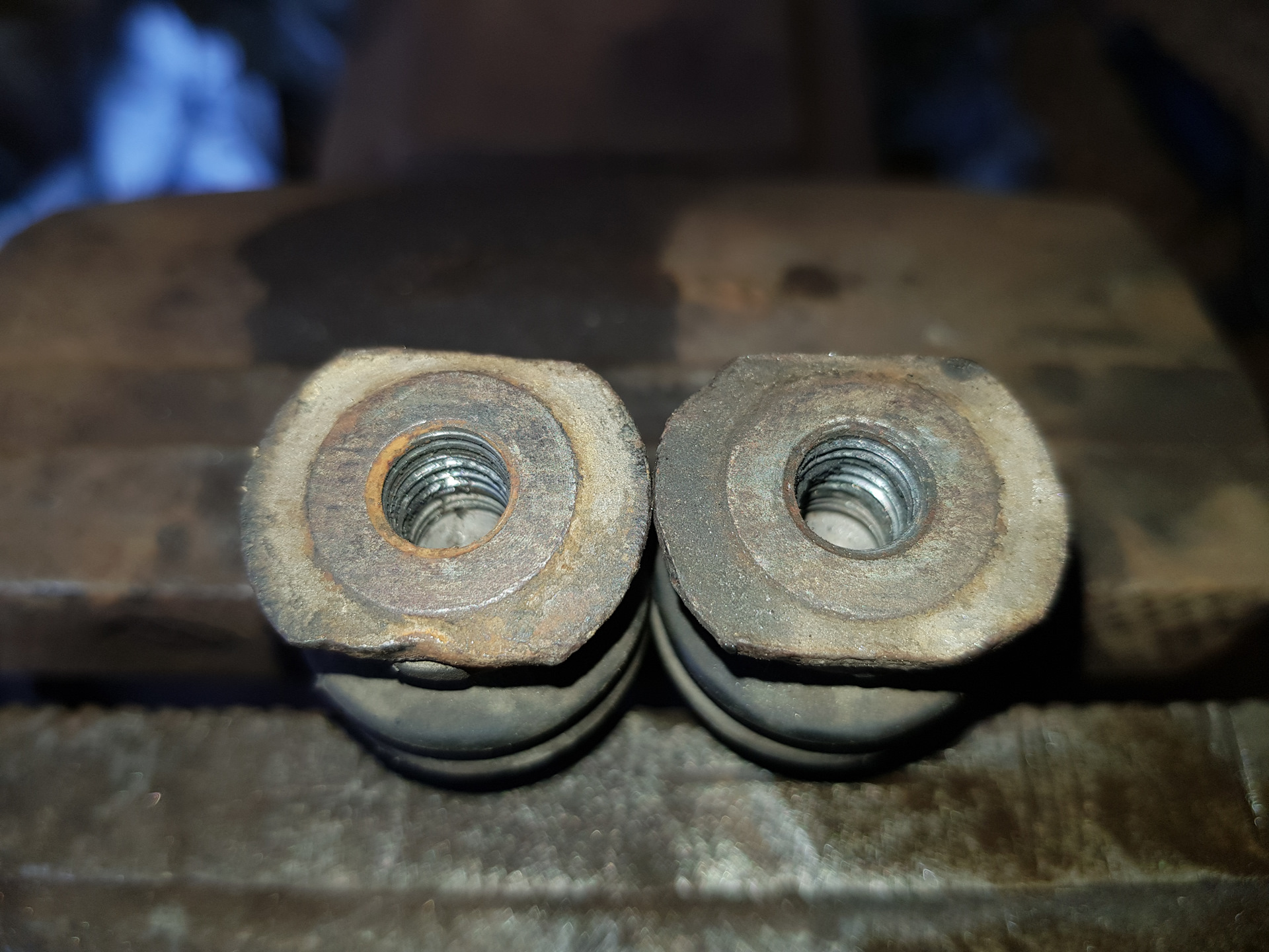

Фигня? Я 100500 раз так делал? Позвольте не согласиться!

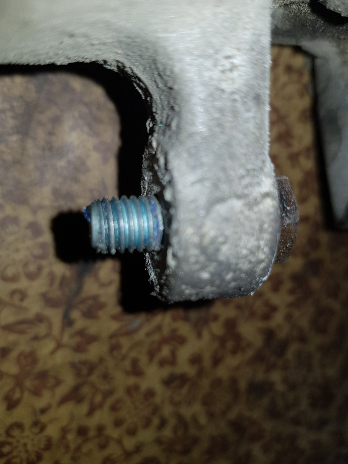

Считаем витки!
Правильный болт

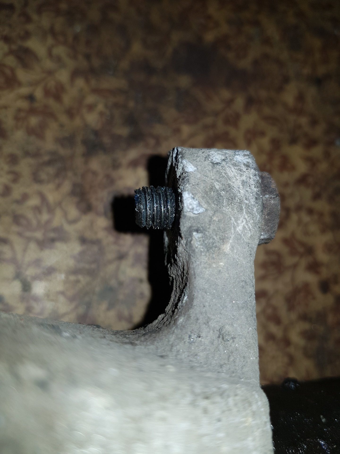

Хреновый болт

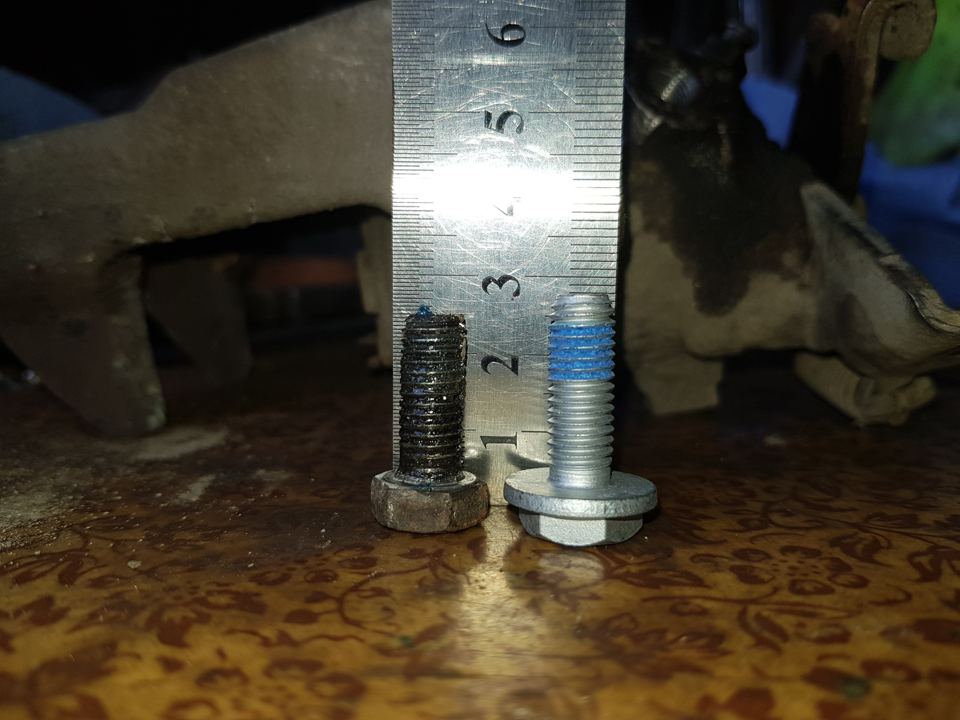

Заставляет задуматься? Правда?

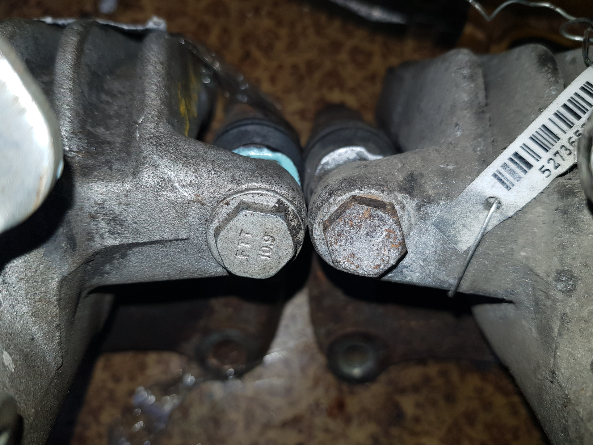

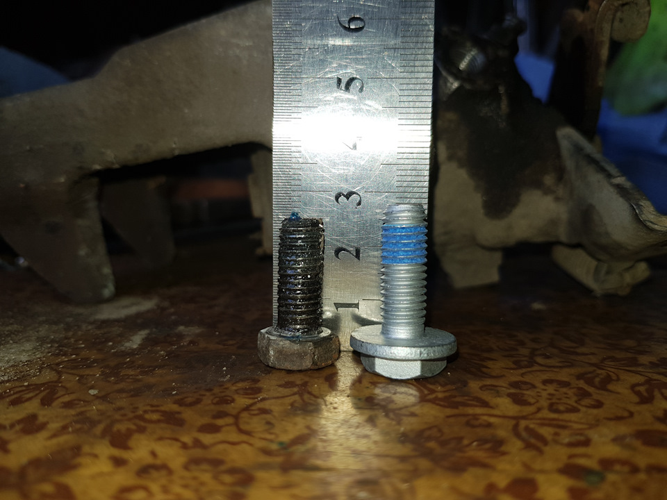

И это не говоря о площади контакта нужного болта и болта который вам выдал агрегатор в более дешёвом варианте колодок на Ваш авто!

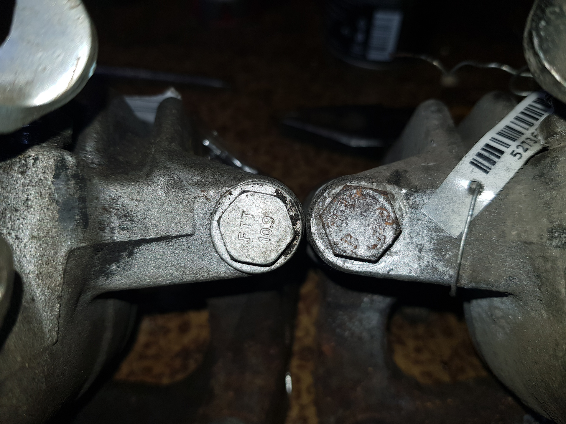

Похожи?
А так?
Люминиевые сплавы гораздо более хрупкие чем чугиниевые! Поэтому вашему легкосплавному суппорту, особенно если он уже основательно поеден выеб@н коррозией очень хочется что бы ему не травмировали уши болтами с мелкой шляпкой…

Может кто знает — зачем болт для задних направляшек такой низкий?
Что бы наши богатыри ухо в суппорте не раскололи) так скорее ключ соскочит
Хреновый болт ХБ))

правый суппорт таким с разборочки приехал?)
да, эту пару я искол более чем пол года. Живых суппортов на с5 кватро днём с огнём…

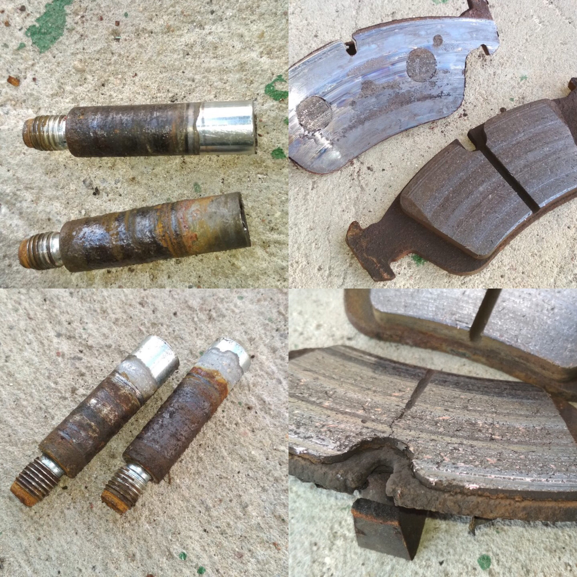

А вот ещё трэшачек можешь пост создать, оригиналы дам), да простит меня хозяин)))) это с бмв) которой поменяли рем компакты и смазали что? Правильно ответ на фото
И как следствие что?
Правильно ответ на фото)))
Всё равно никто не поверит
