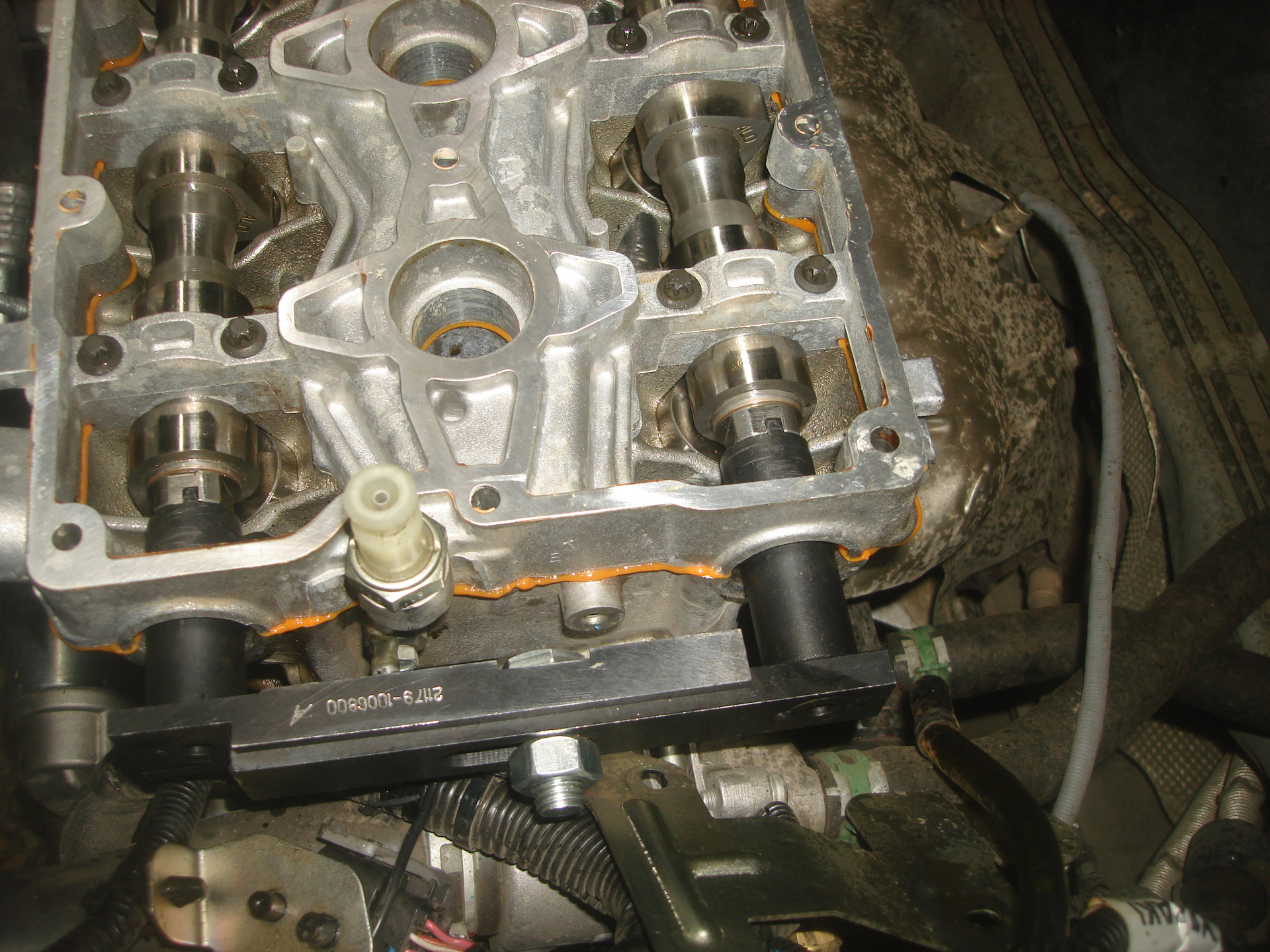

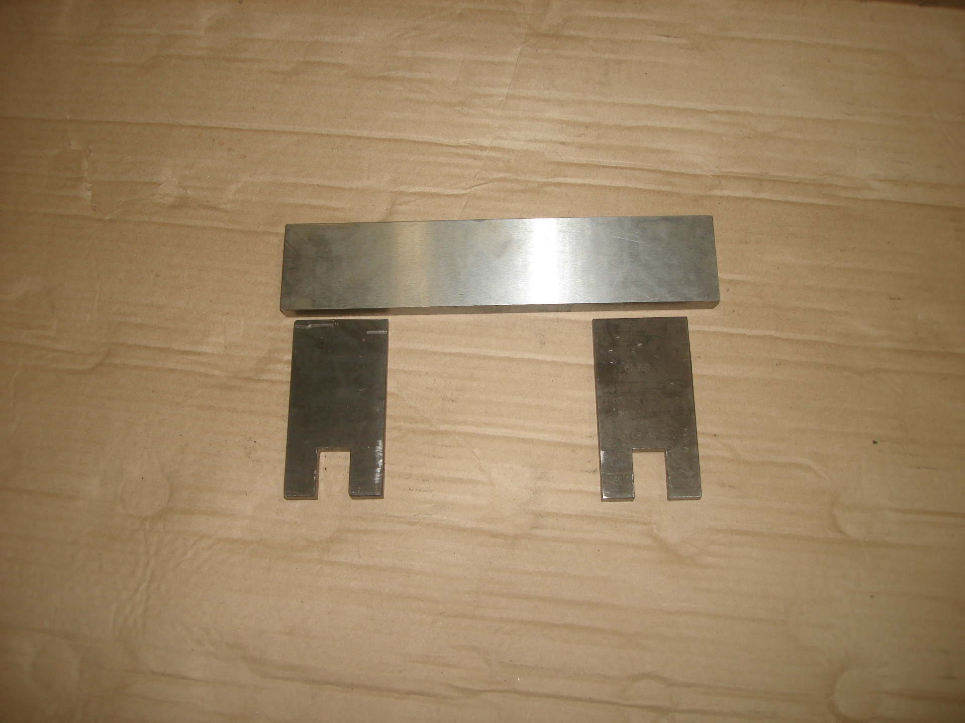

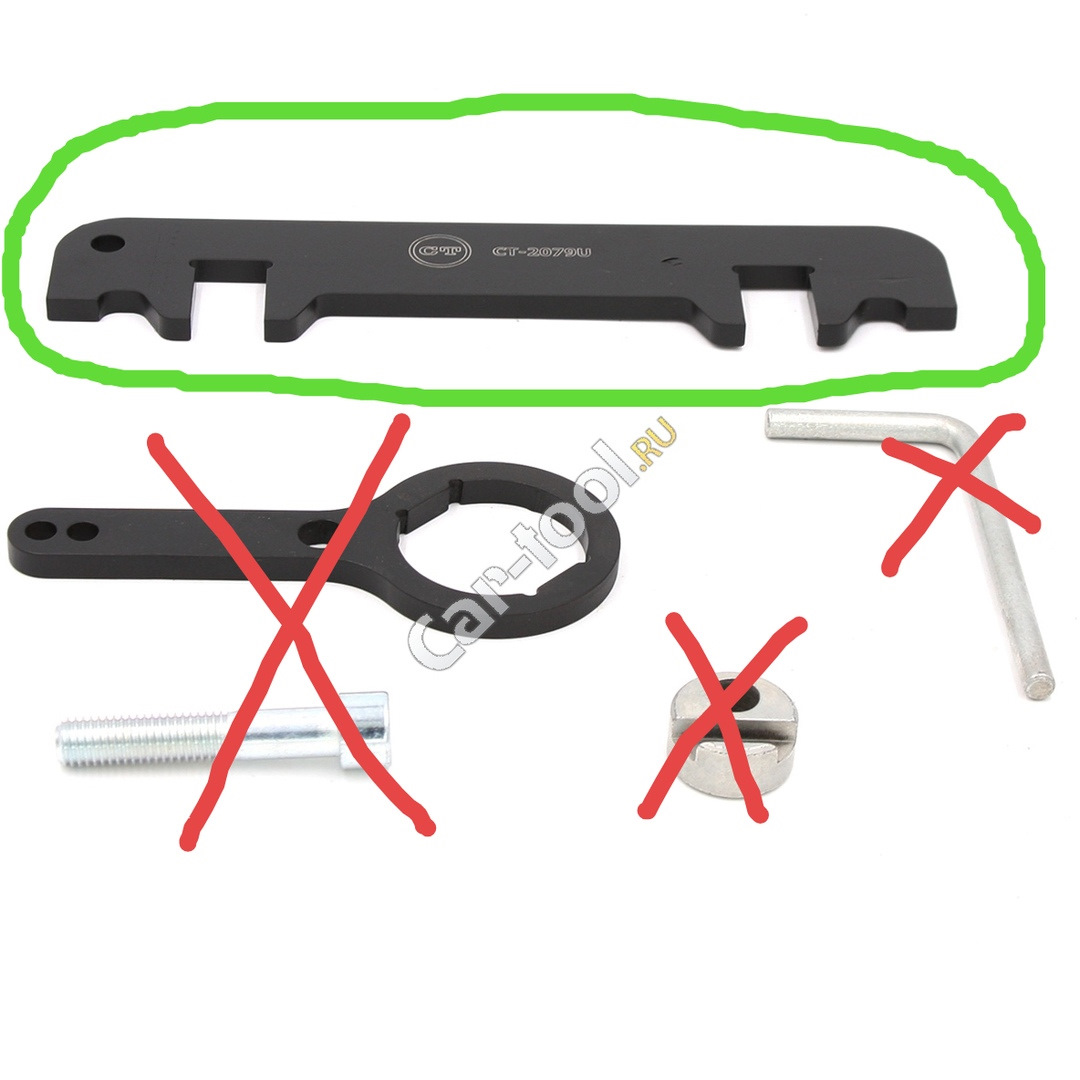

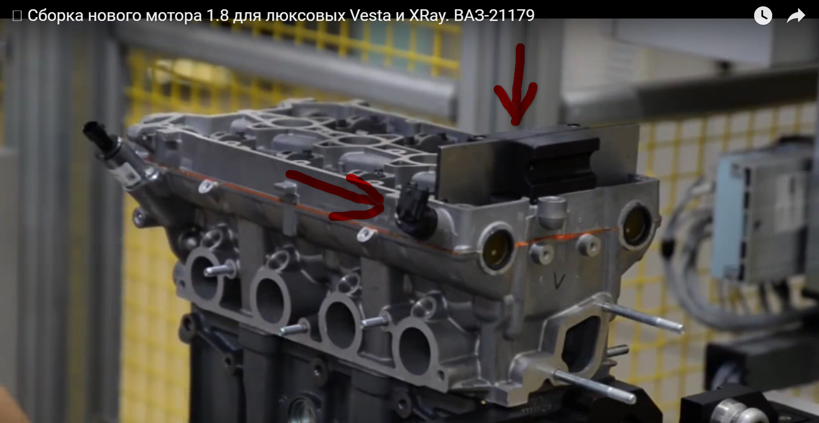

Как должен выглядеть кондуктор для распредвалов на Лада Vesta 1.8 .
britmila
18 августа 2019

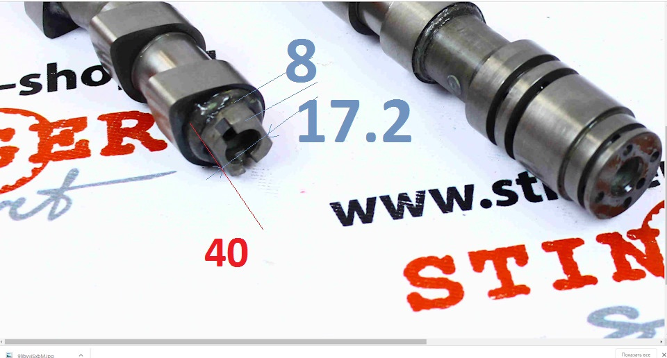

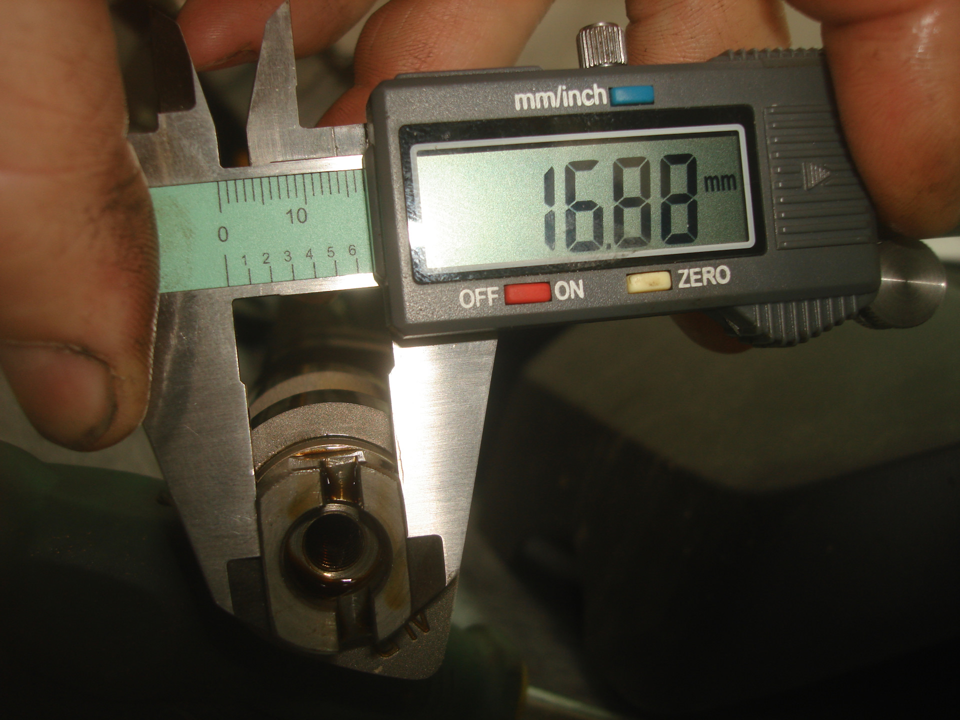

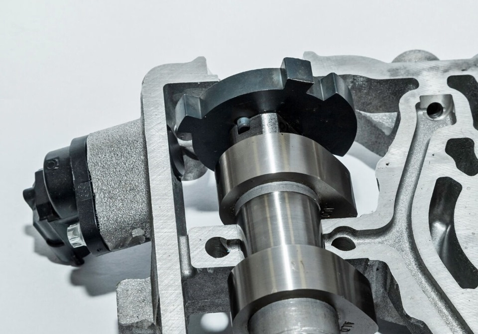

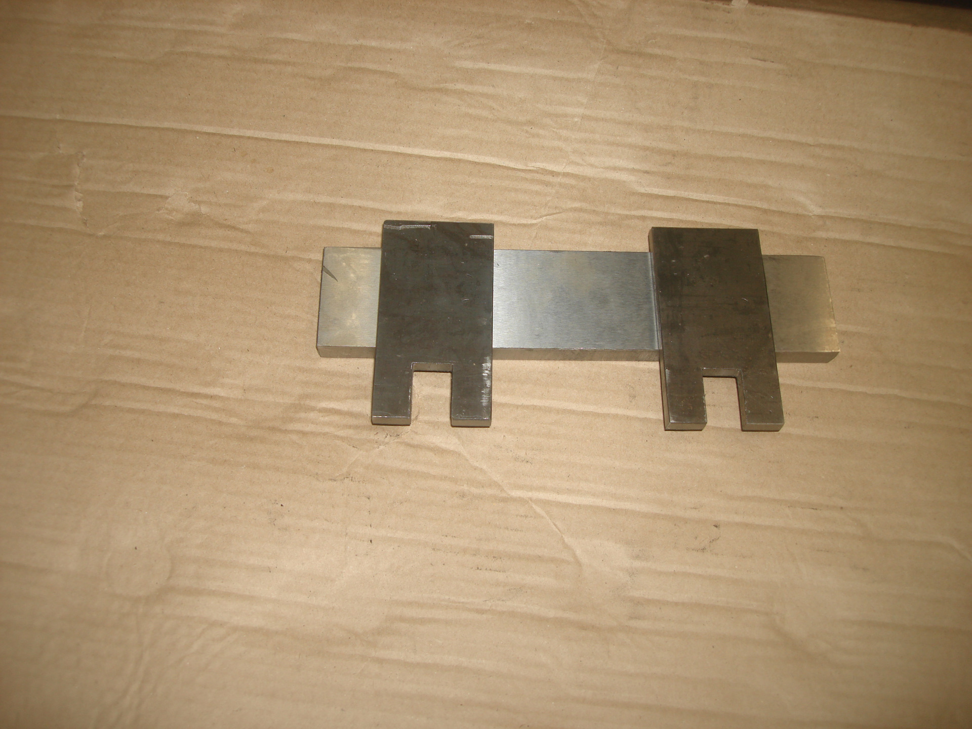

квадрат 16,9 мм

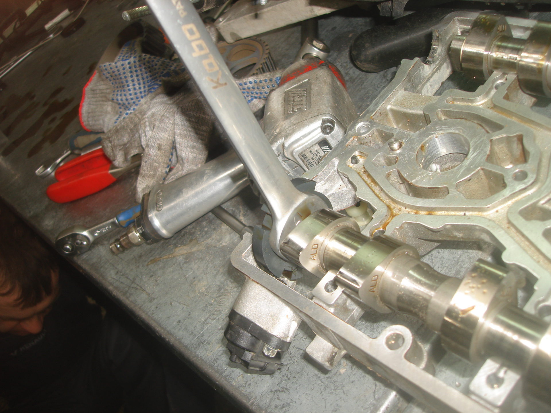

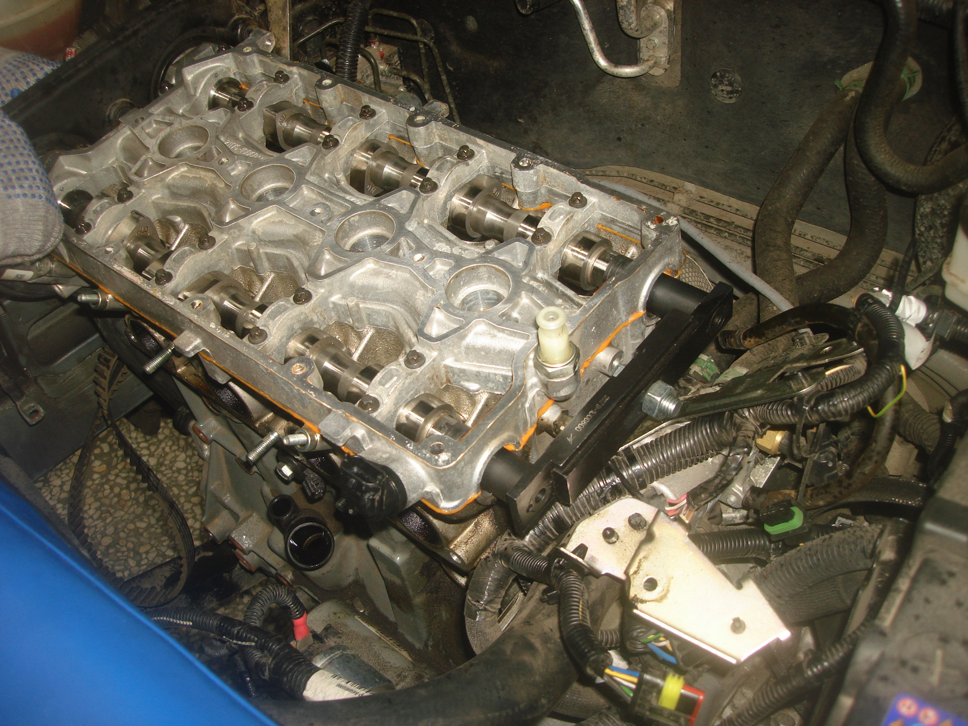

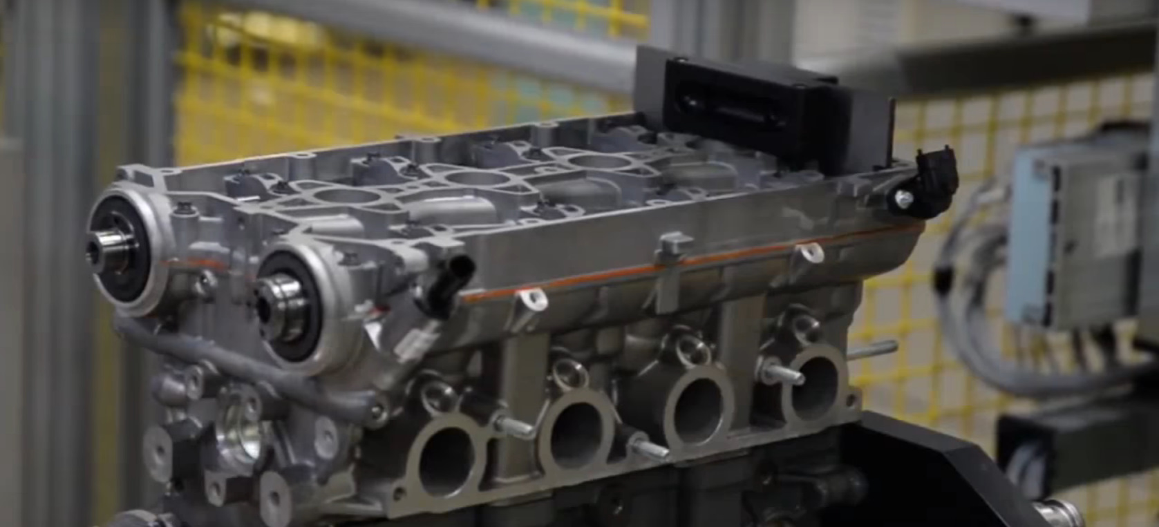

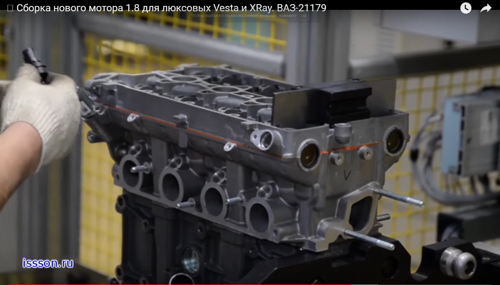

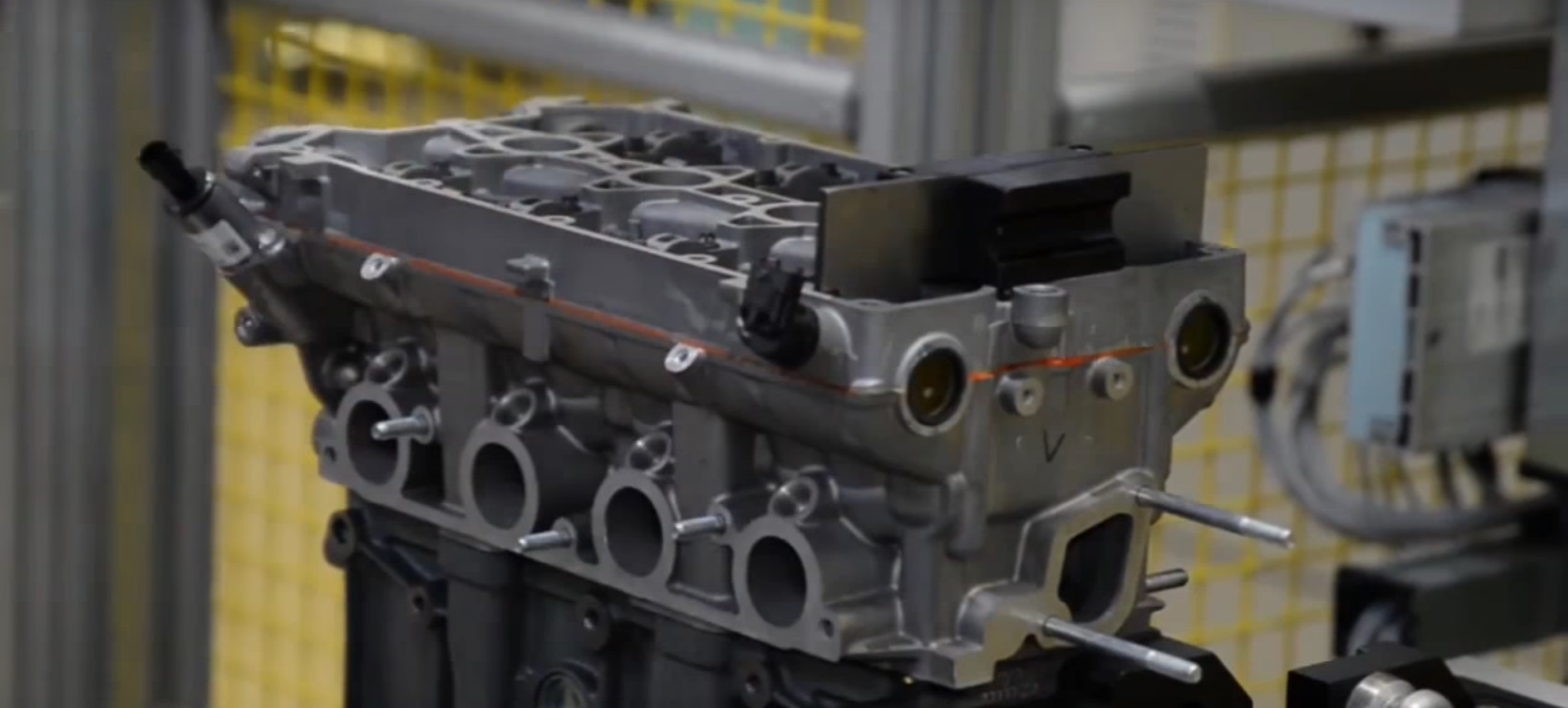

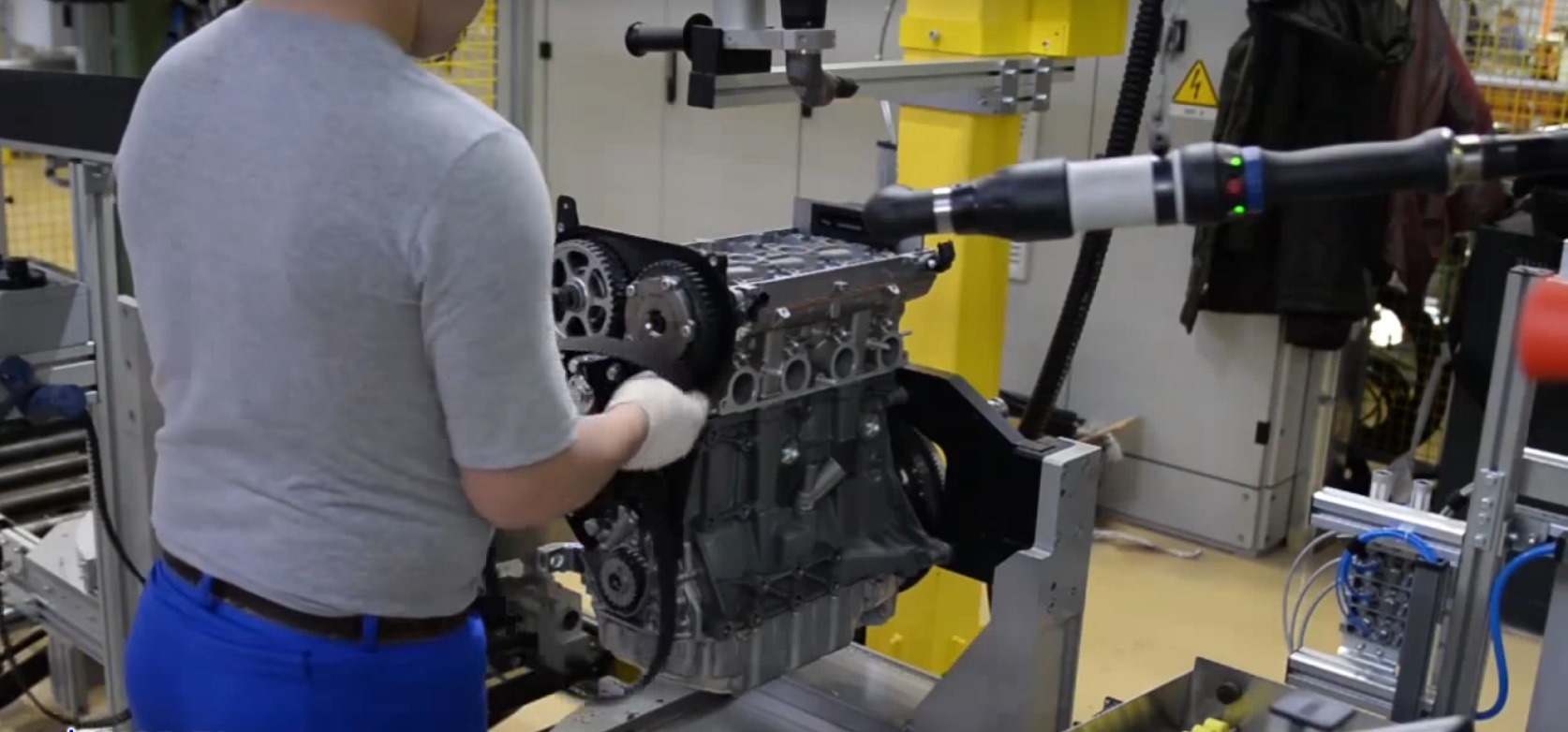

Кондуктор распредвалов при сборке на конвейере Лада Vesta 1.8 .

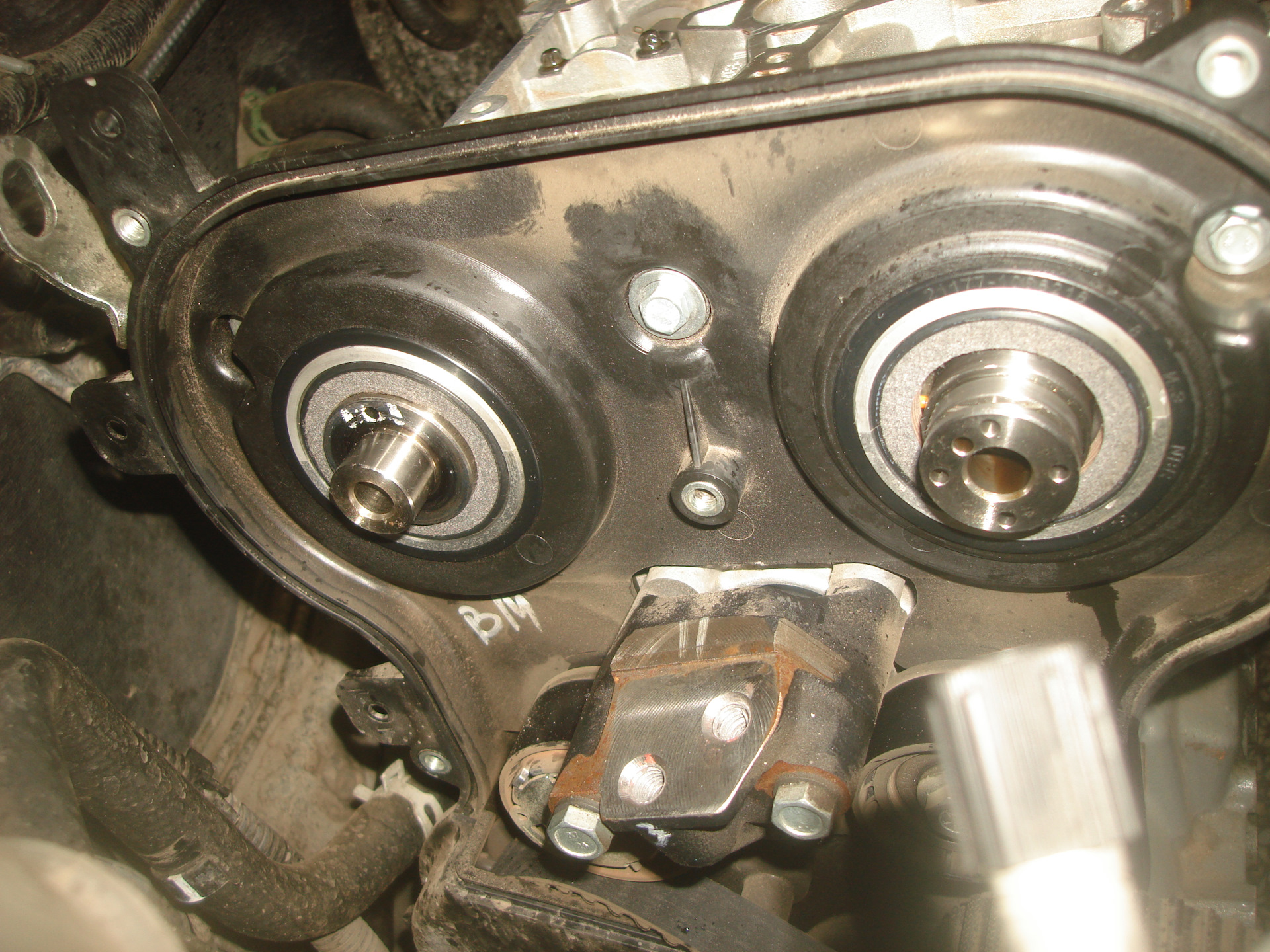

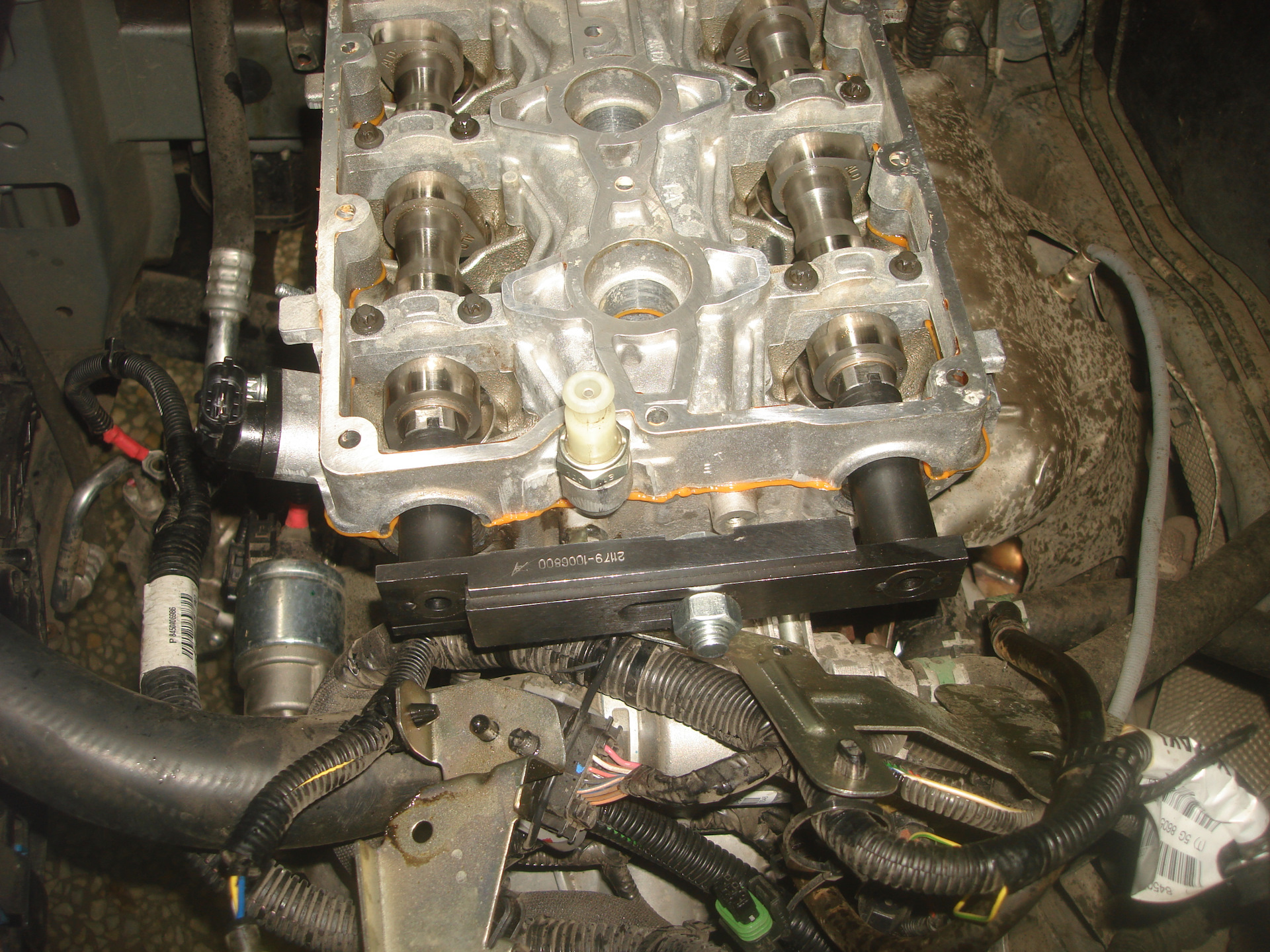

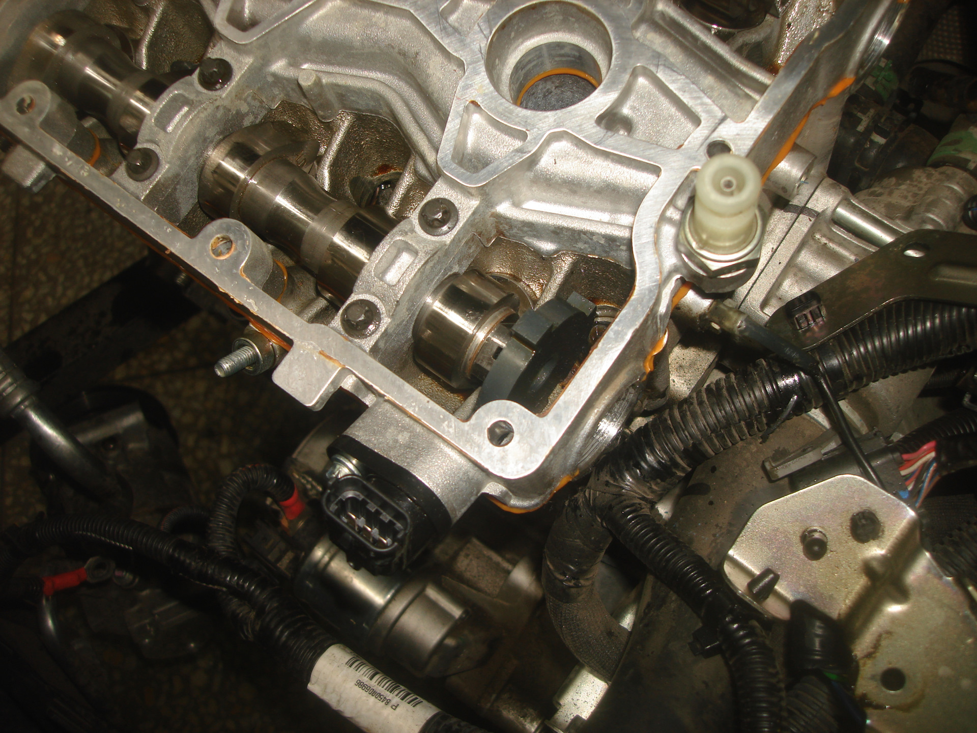

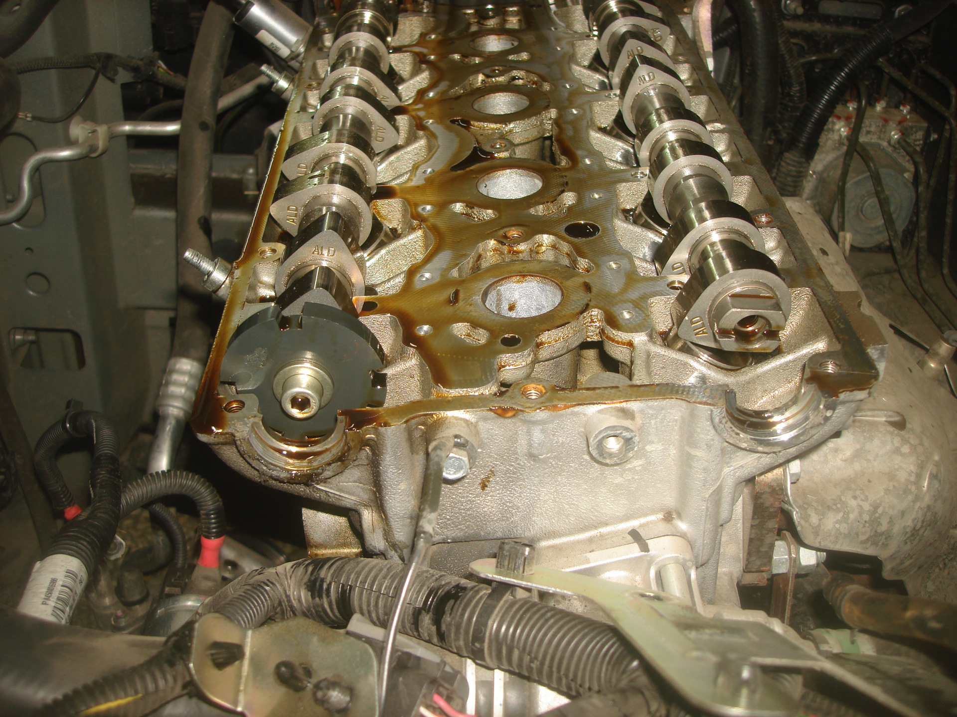

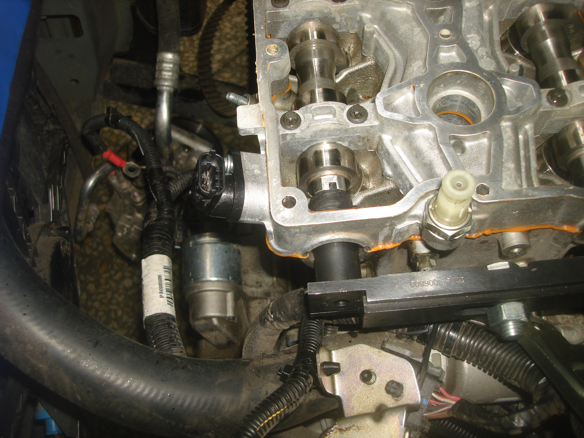

Так выглядит распредвал с под кондуктор Лада Vesta 1.8 .

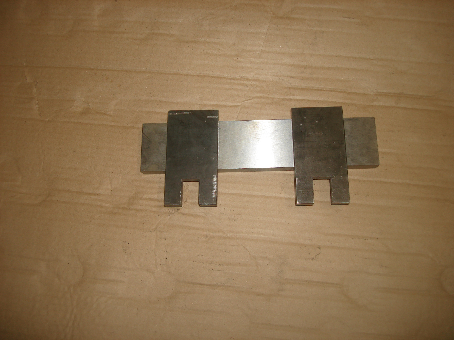

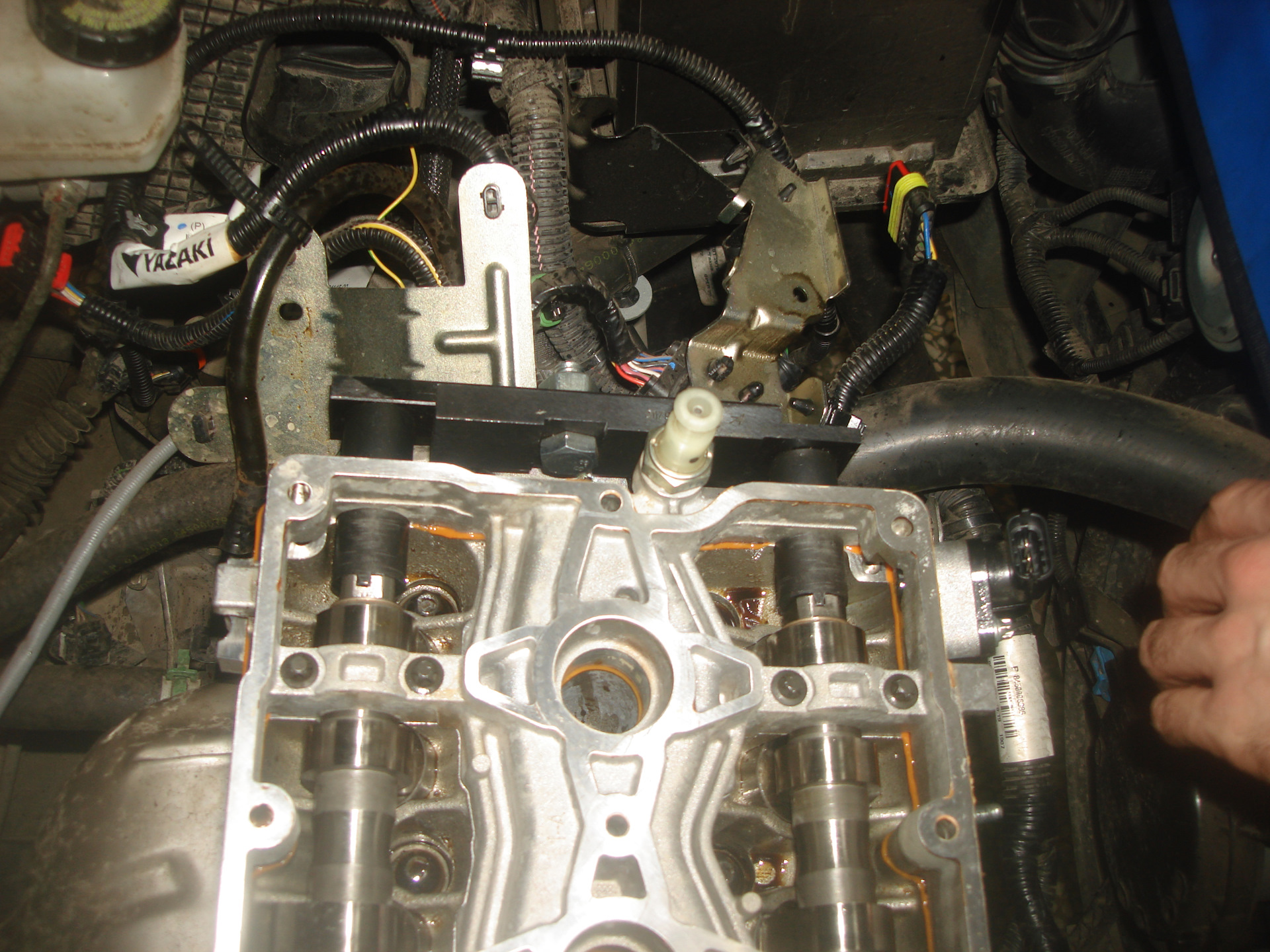

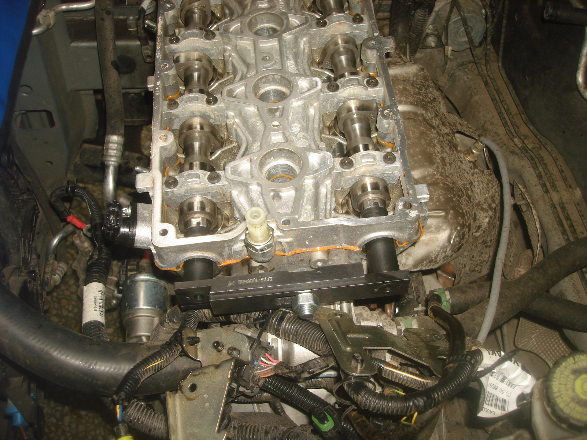

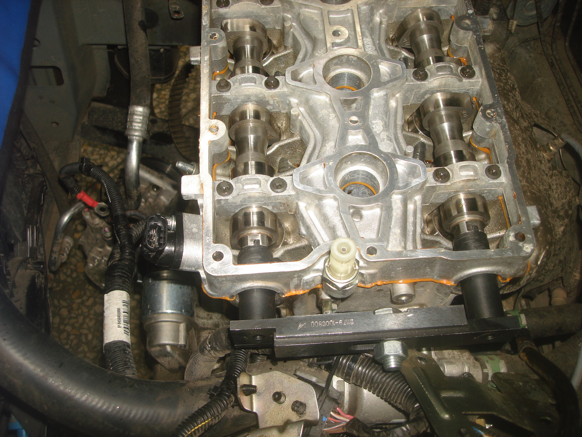

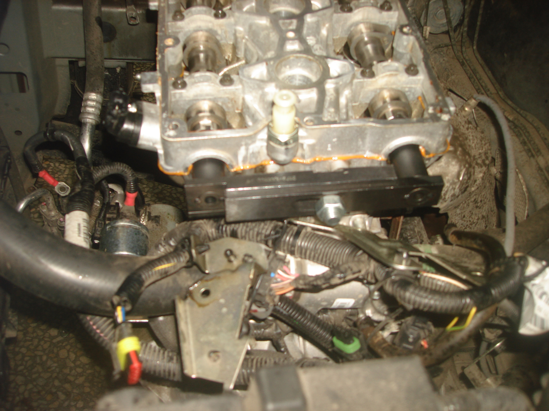

По форме кондуктор должен выглядеть так ( обведён в зелёной черте . он удерживает распредвалы даже при затяжке шестерён грм .

Дружище! А размеры сей приблуды есть?
