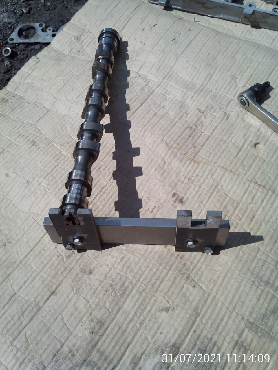

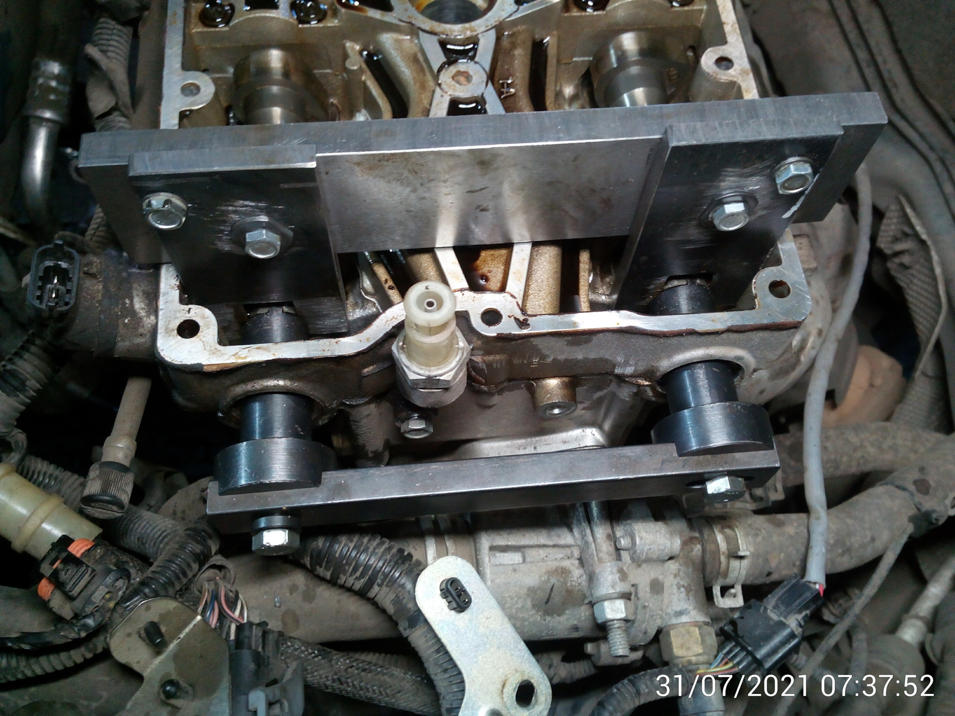

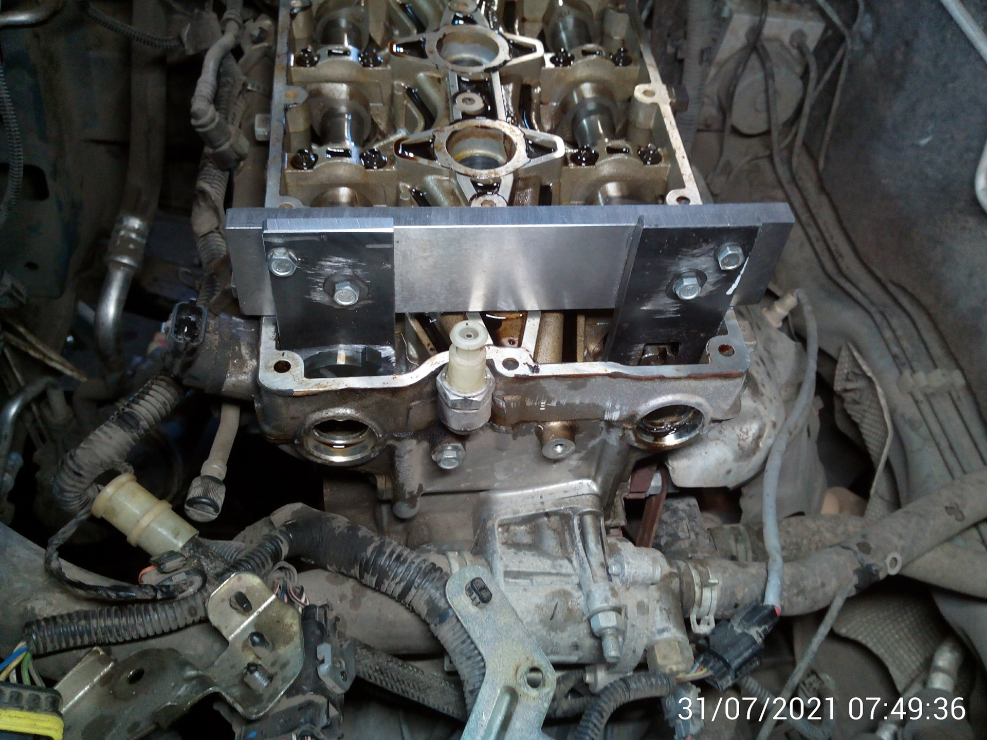

Устанавливается с верху распредвалов . Он удерживает распредвалы при затяжке болта выпускной шестерни и болта фазорегулятора . Начало темы www.drive2.ru/b/538609790713070443/ далее подгоняем все в ручную да бы плотно все подходило . Предварительно был взят кондуктор на прокат в торговой точке для установки распредвалов в нужное положение и уже сделан был кондуктор который ставиться по верх распредвалов с правильной фиксацией впускного и выпускного распредвала . .

Ты херней занимаешся! Если в прорезь можно вставить зачем сверху еще городить?! Я понимаю в моем случае там метка для датчика распредвала то придётся мне сверху фиксировать. А так мне кажется ты борщиш. Поправь если не прав
добрый вечер, можно точные размеры? в ютубе видел вра ключа на 17 сварены !
Пардон только сейчас увидел . точные размеры не получится всё делал по месту . особенно когда сверлил и ставил на болты — пришлось отверстия чуть больше делать что бы входило с натягом . принцип съёмника вы видите металл токорь брал хороший инструментальный .

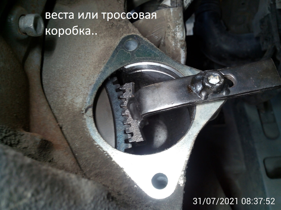

Стопор маховика — при откручивании или закручивании болта шкива коленвала .
