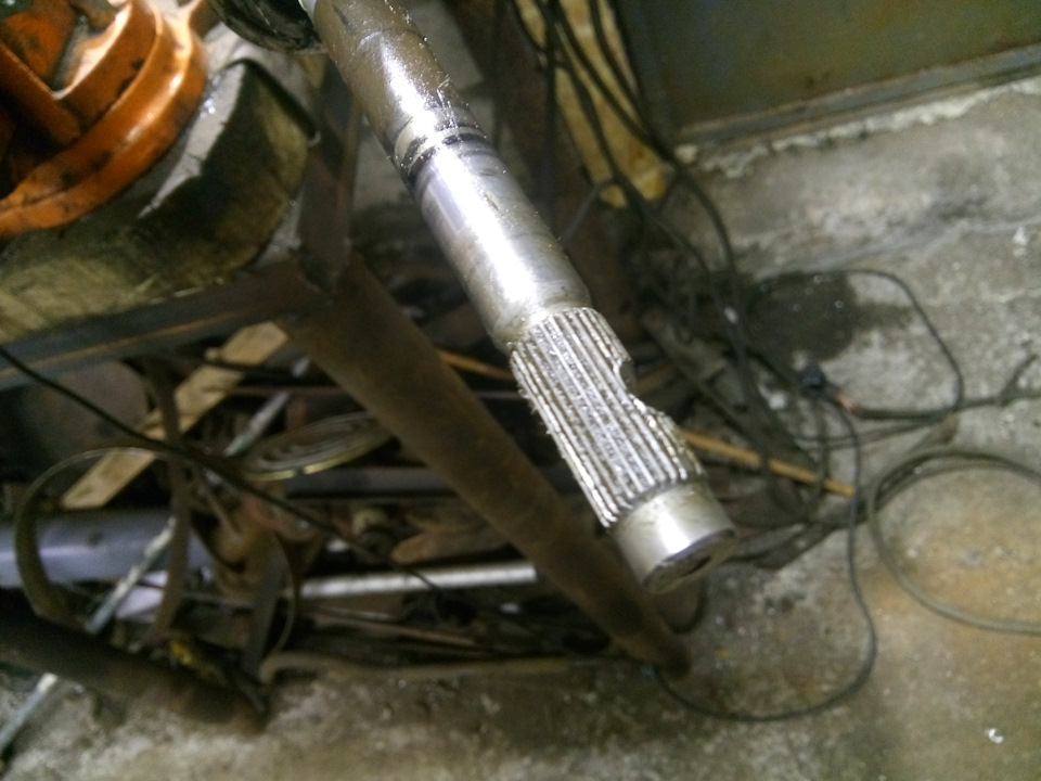

Был выявлен стук (люфт) в рулевой рейке. Так как у меня только в теории было пока, как можно восстановить рейку 32 икса. Я всё таки взялся восстановить. И так за основу я взял правую в втулку из фторопласта от 31. Сразу скажу снятие рейки один в один как на 31, если кто снимал её, вообще ни какой разницы. За исключением на червязном валу стоят шлицы у 32.
Но их при установке по другому не поставить. Разбирать от 32 икса рейку сложней так как прижимная втулочная гайка и гайка червяка закернены от раслабления и контрогаек нет. Мало того прижимная втулка к тому же откручивается специальным ключём. Я его выпилил из рожкового ключа на 22 .

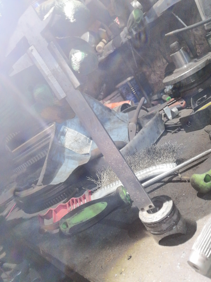

Получилось совсем не плохо. Обе гайки я высверливал сверлом на 3 мм в тех местах где законтрогаили керном.
Гайка червяка на 36 открутилась с трудом. В рейке полностью отсутствует левая втулка даже в корпусе нет фасок под неё. Правая втулка износилась и хочется заметить она уже сделана косячно. Очень много в ней прорезей и из-за этого она быстро выносилась. И зачем то ниссан на втулку установили две резинки, получается она с завода с небольшим люфтом идёт.
Так как все пыльники тяг были в отличном состоянии то и потроха рейки тоже были в смазке и без намёка на коррозию. Втулку я правую поставил свою доработанную от икса в 31 кузове по размерам вообще не похожи но я её вкорячил туда и получилось не плохо. Старую я аккуратно изъял из рейки и снял размеры, что б в будущем так не колхозить.
Втулку от от 31 я укоротил и разрезал вдоль тем уменьшил диамерт внутренный. У 31 диаметр 26,8, а у 32 диаметр 25,5 . Сборка рейки такая же как на 31 .
Только после регулировки прижимной втулки гайку пришлось тоже керном законтрогаить. Складывается впечатление одноразовой рейки и не долговечной.
Провёл некоторые замеры и пришёл к выводу, что рулевая рейка t31 кузов, подходит на кузов t32. Только надо менять в сборе с рулевыми наконечниками, тягами и надо ставить рулевой карданчик от 31 без шлицевой.
От кузова 31 рейки надёжней и ремонто пригодней. Тяги у 32 короче чем на 31 и резба тоньше которая в рейку вкручивается. Рулевые наконечники на 32 наоборот длинней при нужде пару от 32 можно поставить на 31 и обратно резьбы вполне на тягах хватит. Да хотелось бы заметить в 32 й рейке прижимная втулка уже идёт не металическая, а скорей всего капролоновая это хороший плюс, но один. Как то так. Всем добра. Кому понравился блог или пригодился лайкаем!

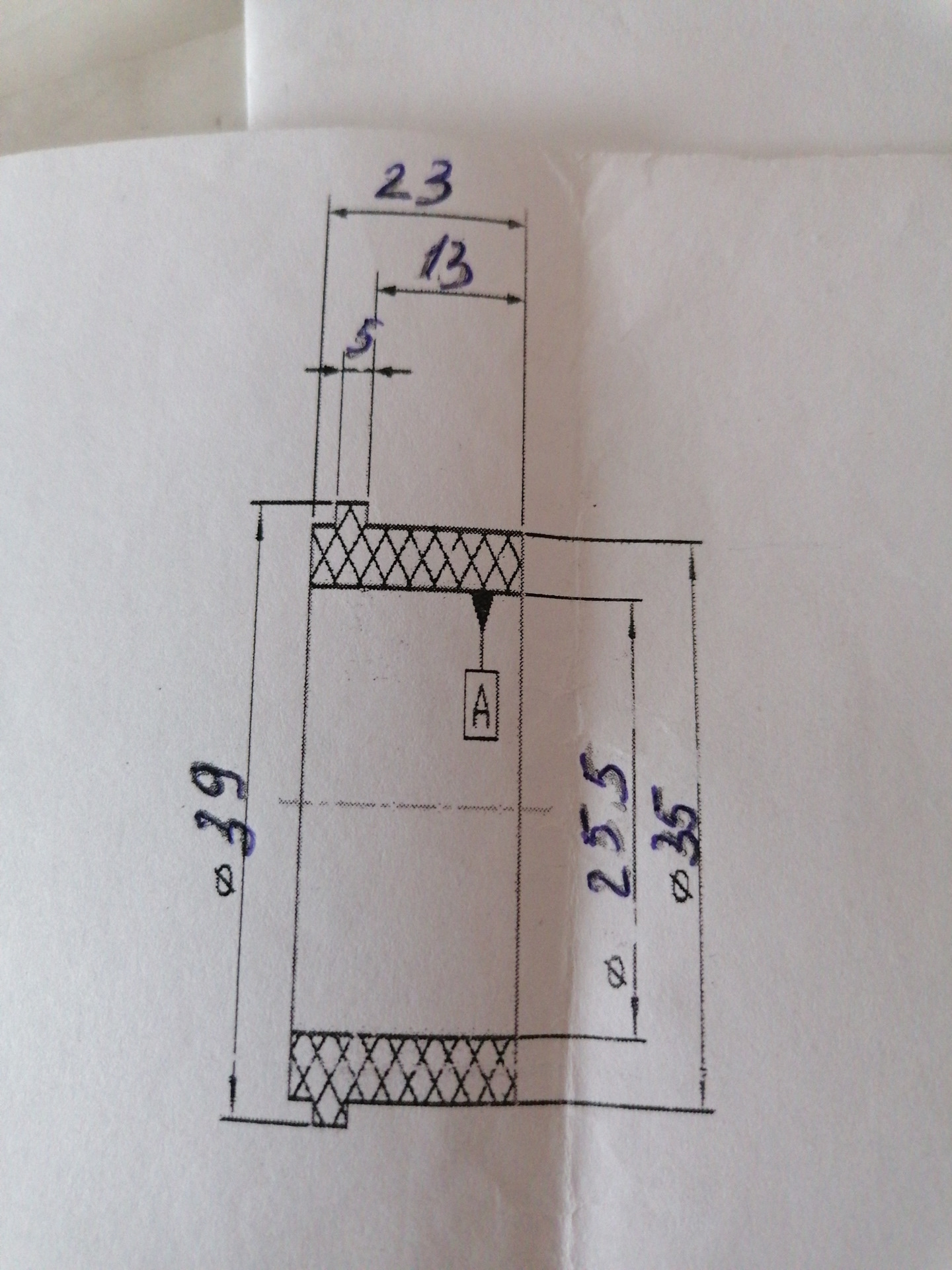

Добрый день! есть размеры прижимной втулки? (поджимной сухарь) ОЧЕНЬ НУЖНО. Плизззз))))
диаметр 29 мм. Диаметр под вала я точил под 19 мм и прорезь на 8 мм, что б пружину создать, а высоту мерял примерно по старой металической. Всё сразу у вевстака на глазок проверянным способом.
Нарисуйте чертеж со всеми размерами . Плиззз))
Ок, чуть попозже как в гараже буду
Очень жду)
Aleks280181
Братан выручай ну очень надо, не хочу снимать рейку два раза)))
29,5,20,24 Сверху вниз. 16 мм диаметр верхней выемки

Размеры немного другие диаметр 35 мм всей втулки остальное тоже и
konovalov0707
У меня в рейку вода попала и она немного корозией взялась. Вот поэтому я решил сделать прижимную втулку для страховки. Ремонт буду делать в новогодние праздники. И варик снимать, очередной раз, опять потшибники на промежуточном валу загудели.
9 мм глубина диаметр 16мм я сейчас работаю с рейкой 32 икса
