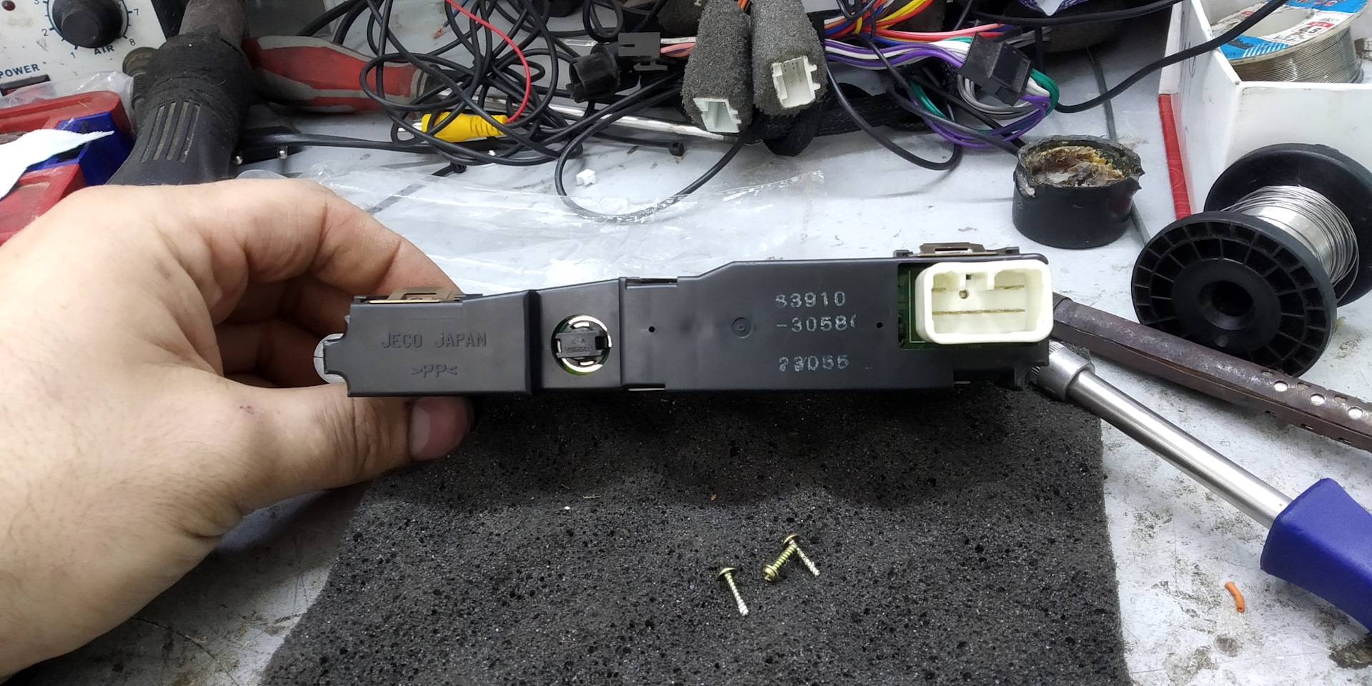

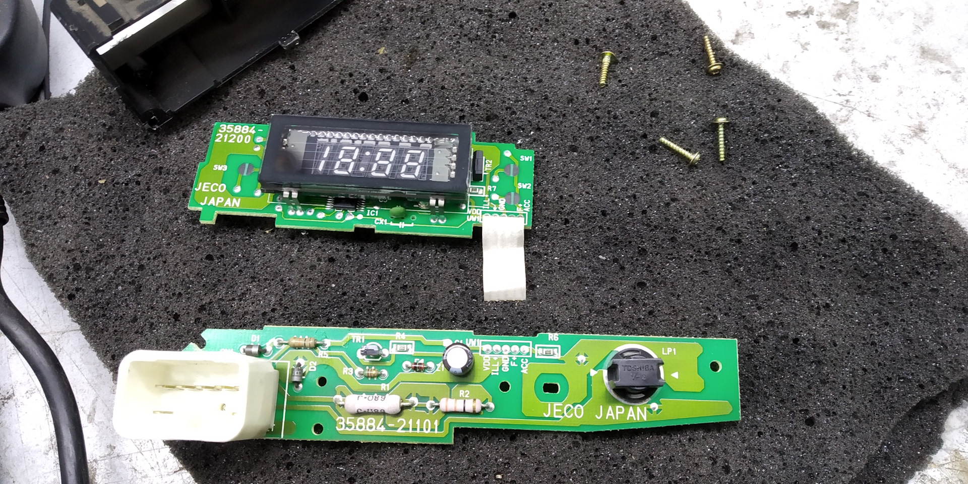

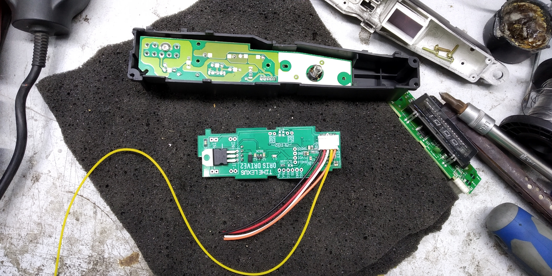

Разбираем часы, все просто 3 шурупа
Аккуратно, чтобы кнопки не выпали и не потерялись

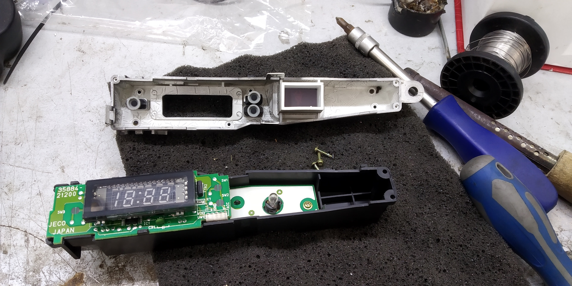

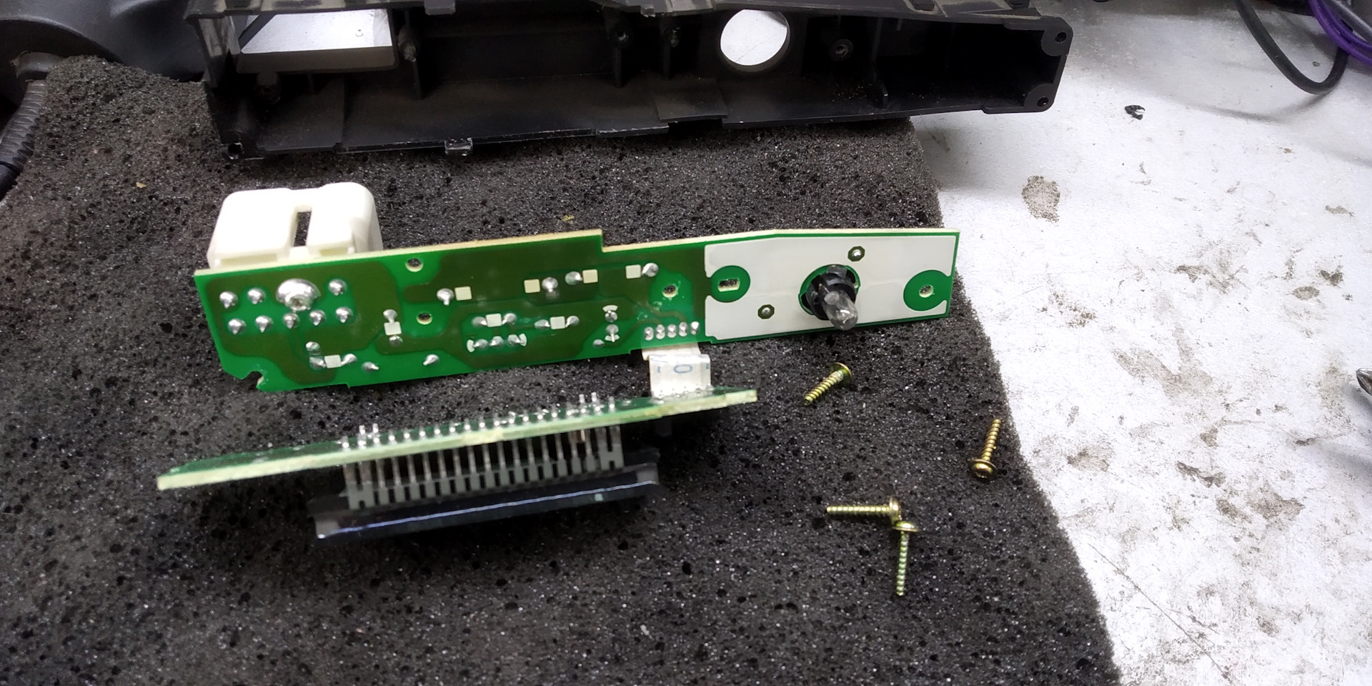

Выкручиваем нижнюю палату с часов -4 шурупа

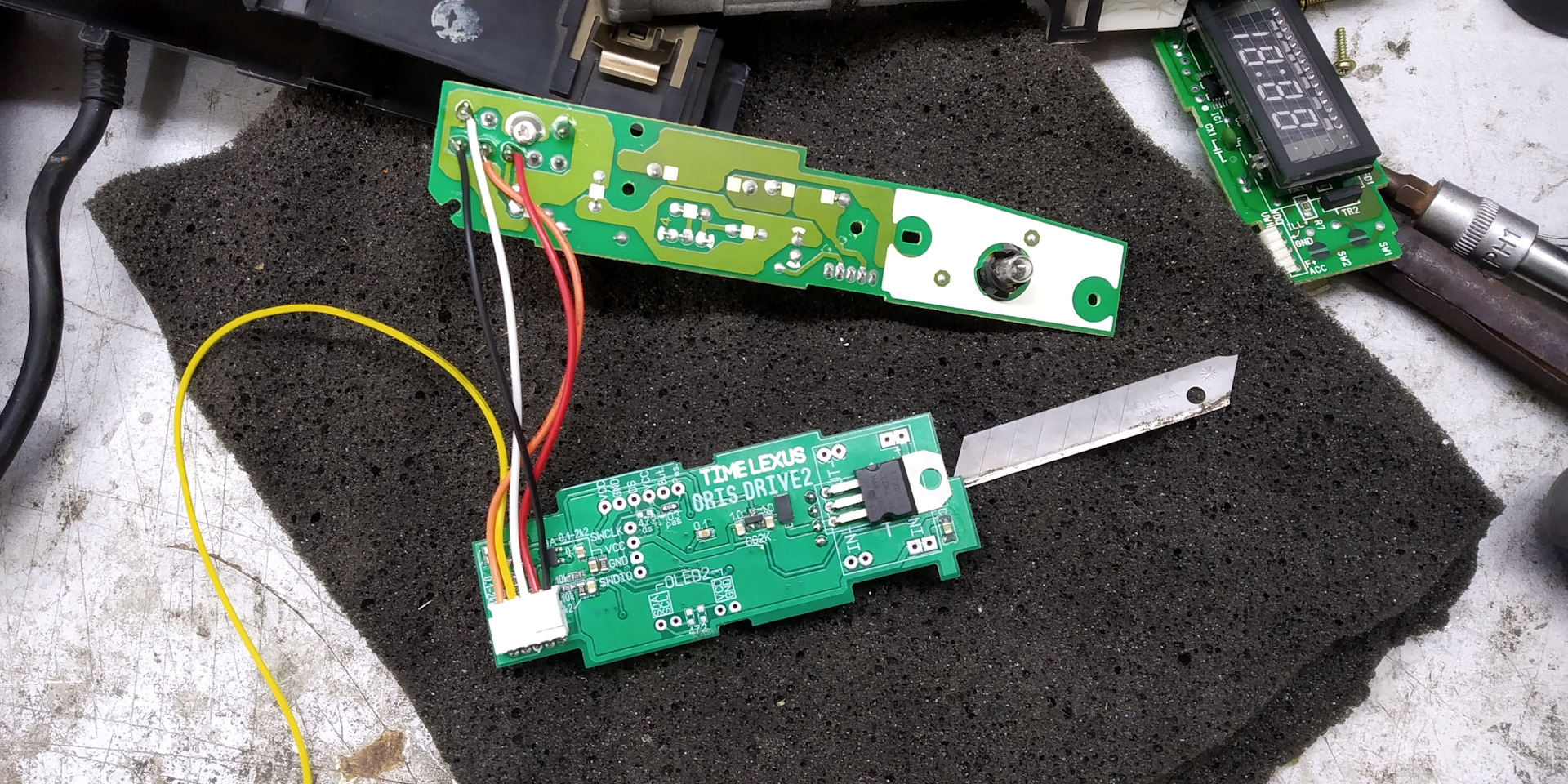

Соединены шлейфом, шлейф просто отламываем

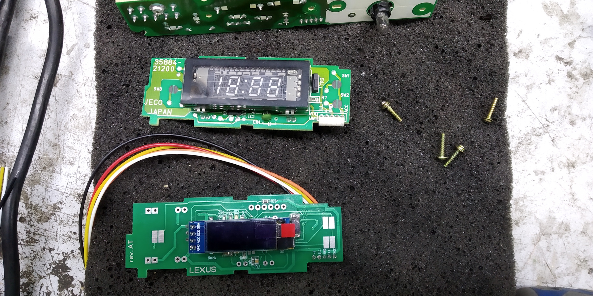

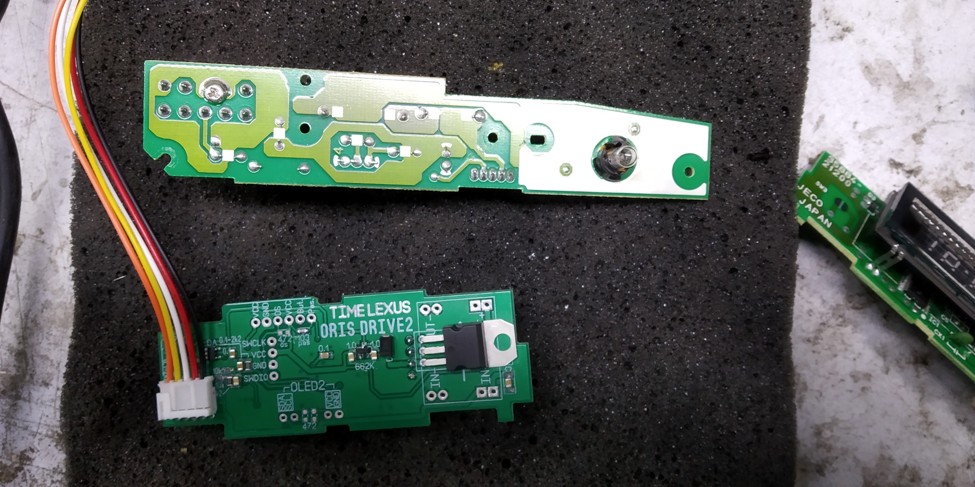

Плата ORIS идентична верхней сток плате
Встаёт на крепления без переделок

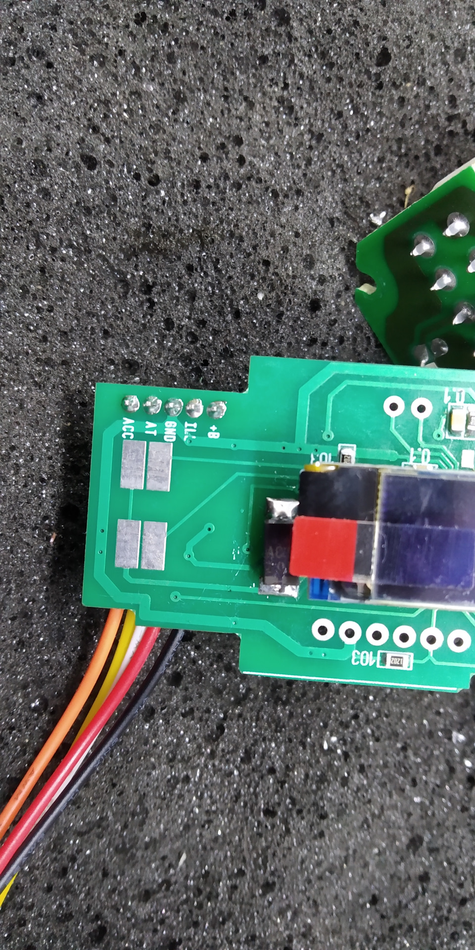

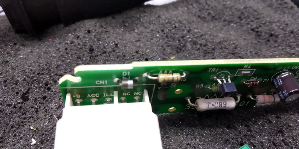

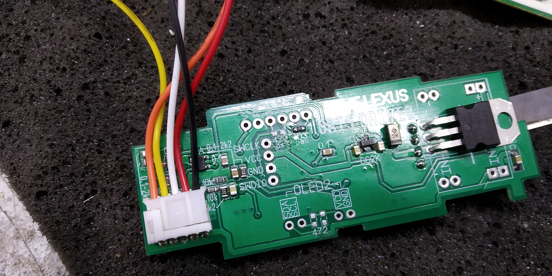

Теперь нужно припаять 4 провода

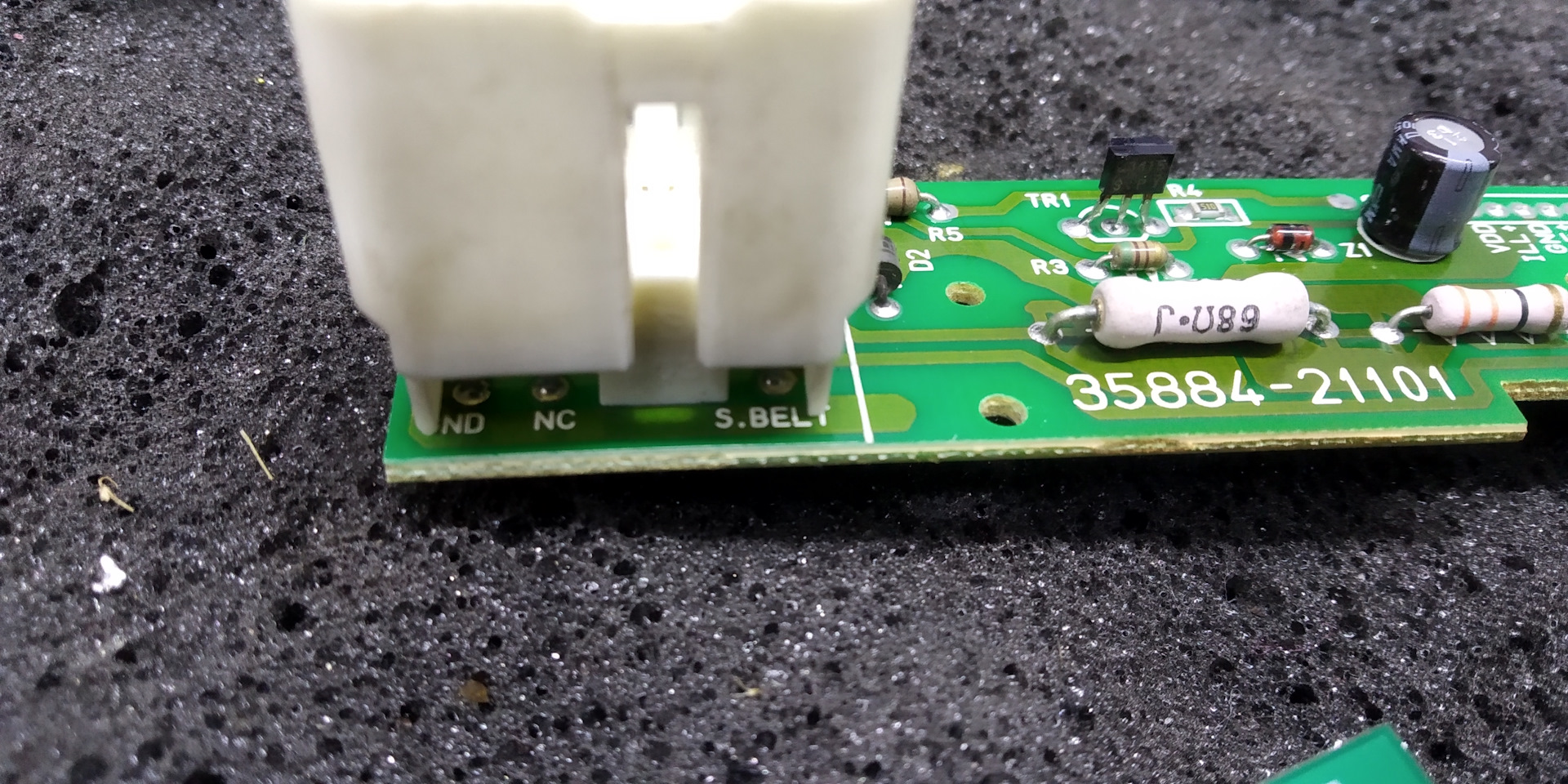

Смотрим на плату ORIS, видим надписи

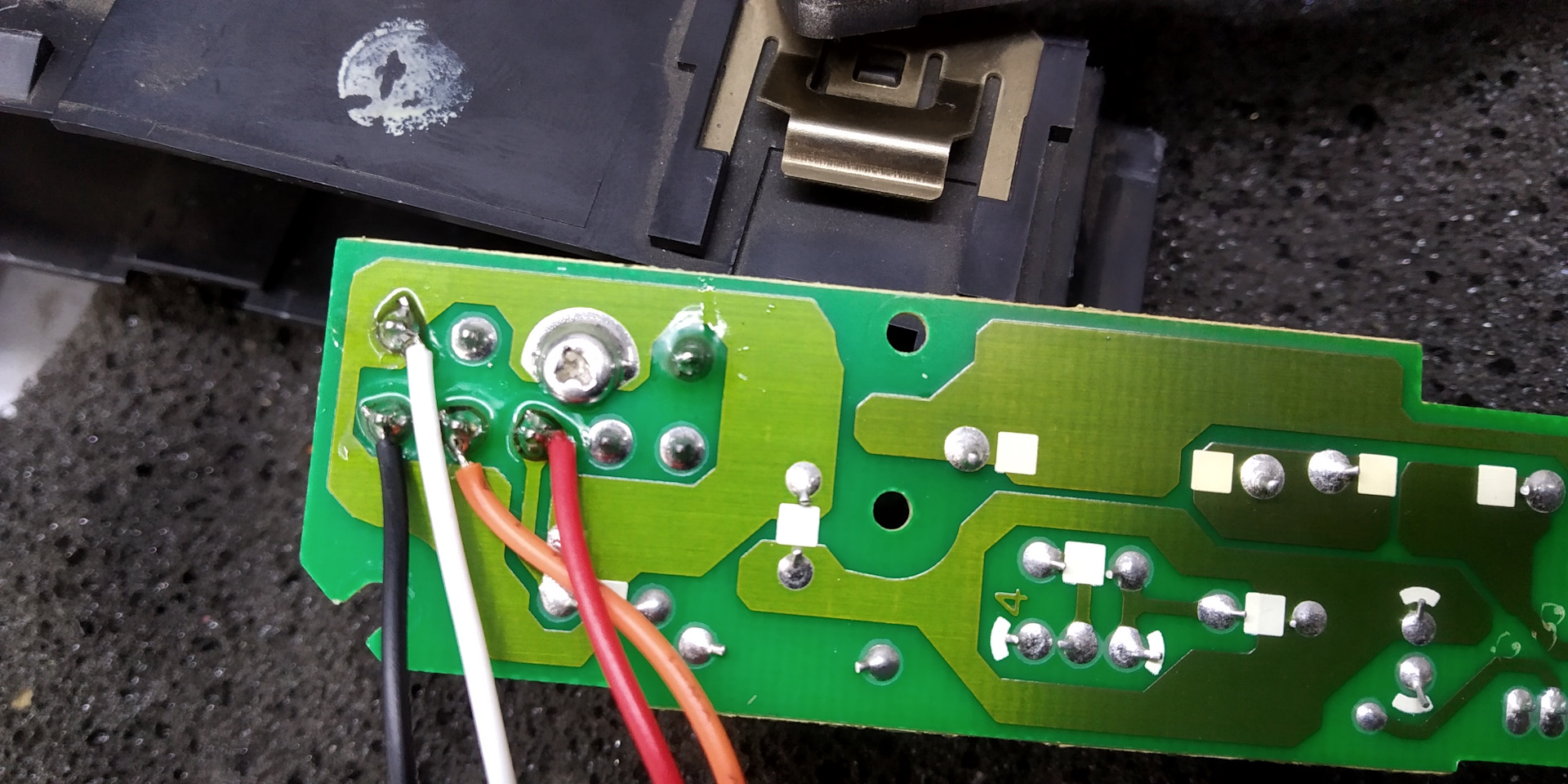

Такие же надписи видим на нижней сток плате со стороны разъема
Укорачиваем провода от платы ORIS кроме провода AT, он выйдет из корпуса часов

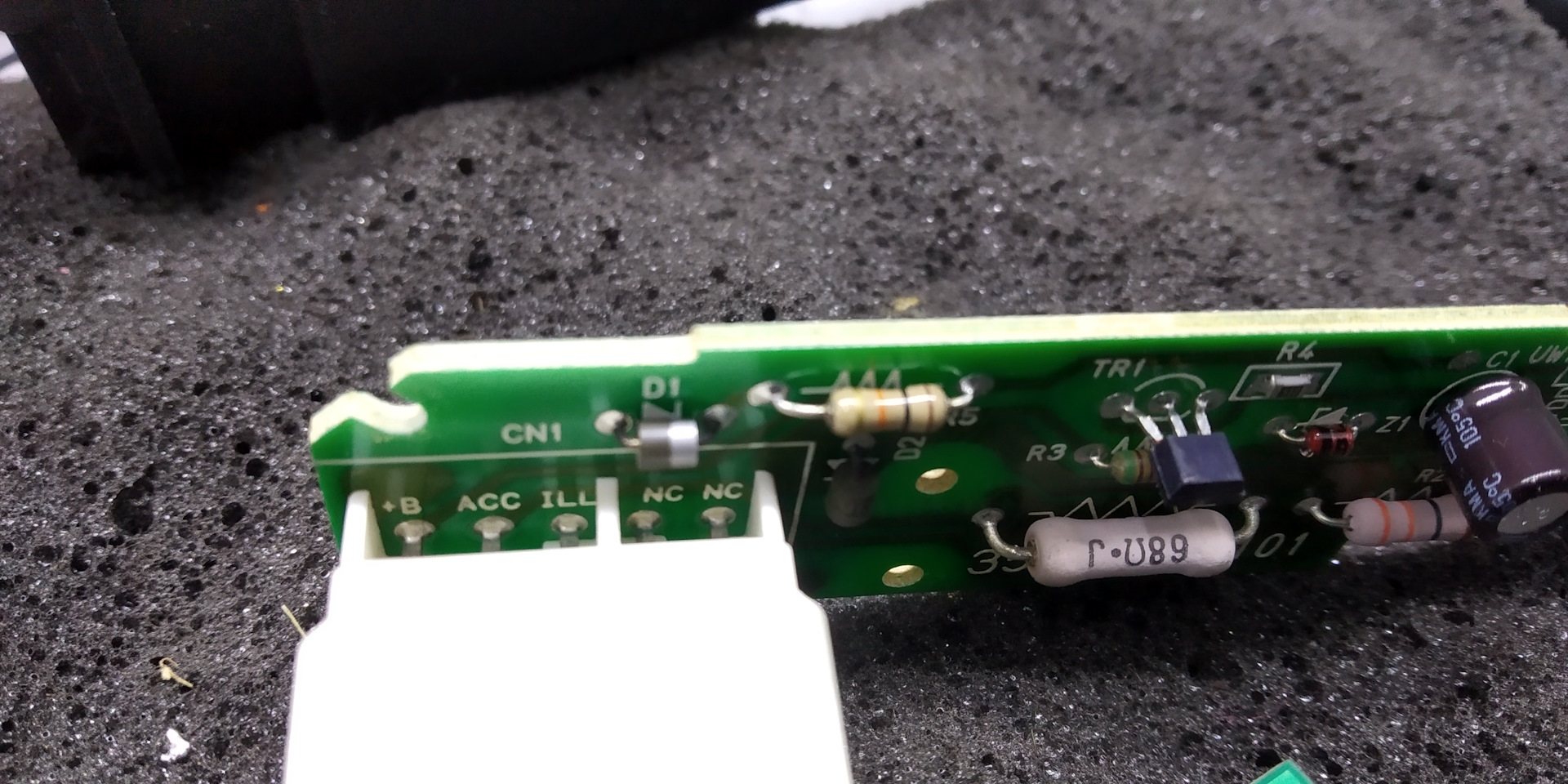

Припаиваем 4 провода
GND
+B
ACC
ILL
ДОПОЛНЕНИЕ. ВАЖНО…
припаивать провода нужно именно напрямую к разьему фишки, а не вместо штатного шлейфа. Дело в том что на штатный шлейф дорожки идут не напрямую к фишке питания. В лучшем случае плата просто не запустится, в худшем: выход ее из строя.

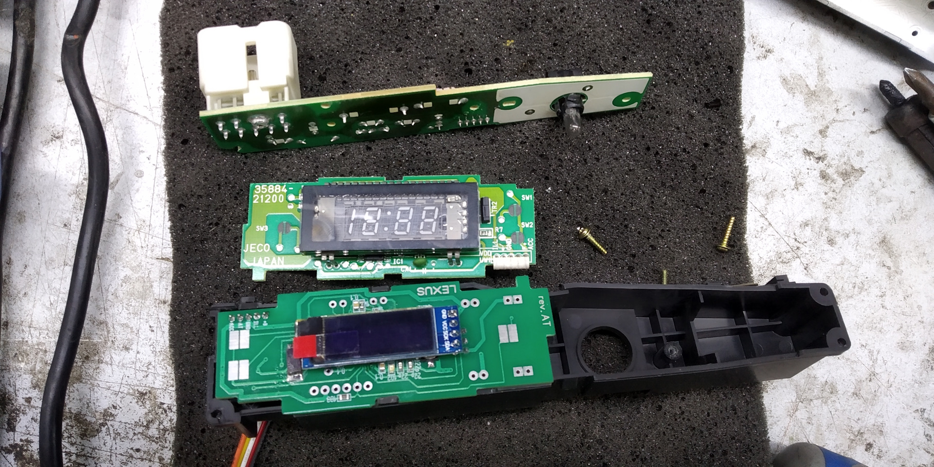

Должно получится так
ВНИМАНИЕ, ЦВЕТА ПРОВОДОВ МОГУТ ОТЛИЧАТЬСЯ. СМОТРЕТЬ ИМЕННО НА ОБОЗНАЧЕНИЯ ОКОЛО ПИНОВ.

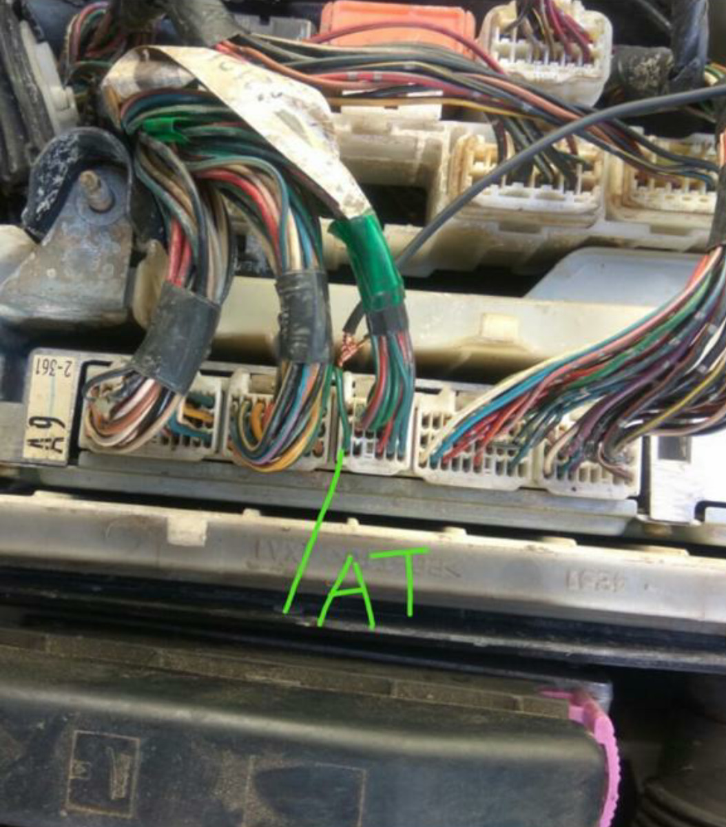

Собираем все обратно

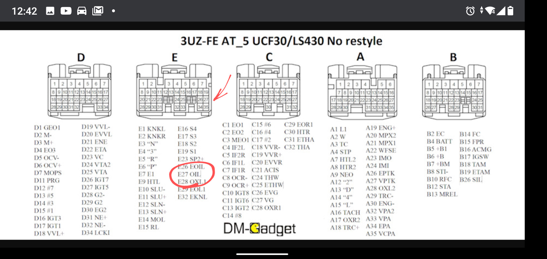

Провод AT тянем под капот в короб с мозгами
Сток фишка самая маленькая и крайний пин зелёного цвета

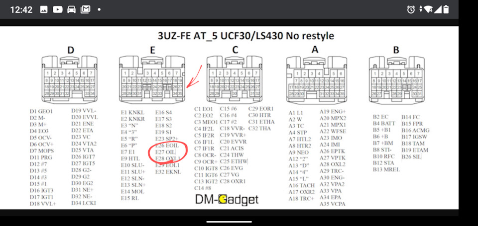

Для 2JZ-GE, 2JZ-GTE
Для узета смотрим следующую картинку.

А что на АТ проводе?
Темп акпп
Привет, я правильно понимаю так и так сенсор темп докупать и ставить. А потом тянуть Провода к часам ?
Речь по АТ
Ат используется штатный сенсор он внутри акпп. Подключение к Пину одному мозгов.
