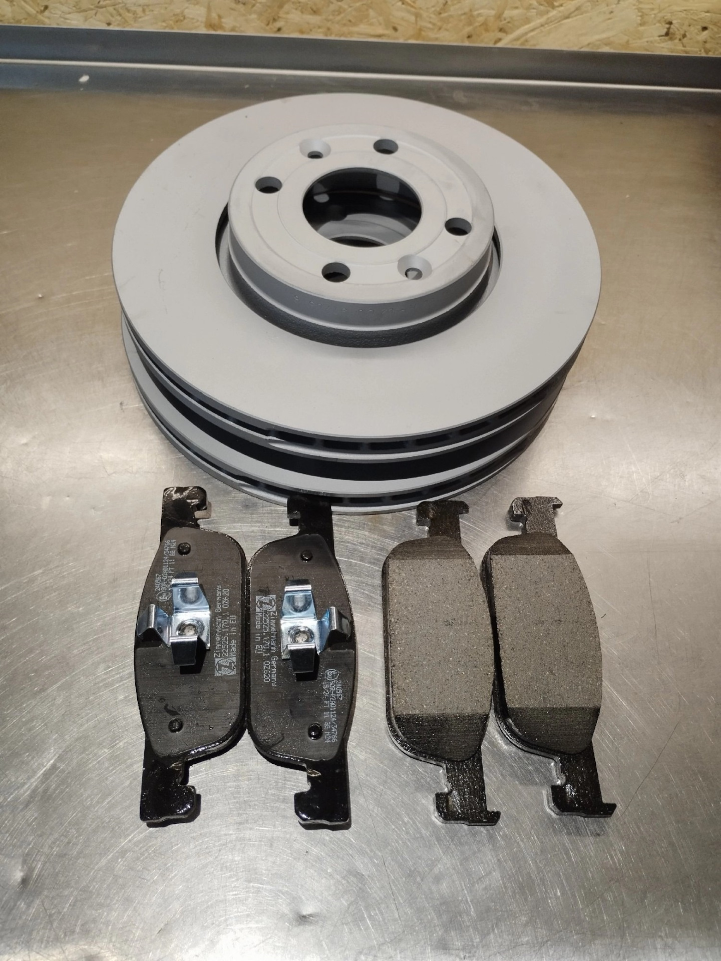

Поэтому у меня топ дисков выглядит совсем иначе!
1) ATE
2) Zimmermann, он жеOtto Zimmermann
3) Textar
Они точно отработают потраченные на них деньги не преподнося сюрпризов!
Расположены от лучшего к худшему.
Но опять же, смотрим на цену.
Иногда она решает. Если разница по цене 10-15% можно смело брать ATE.
Но на некоторые авто разница немалая, Zimmermann может стоить в 2 раза дороже чем ATE)

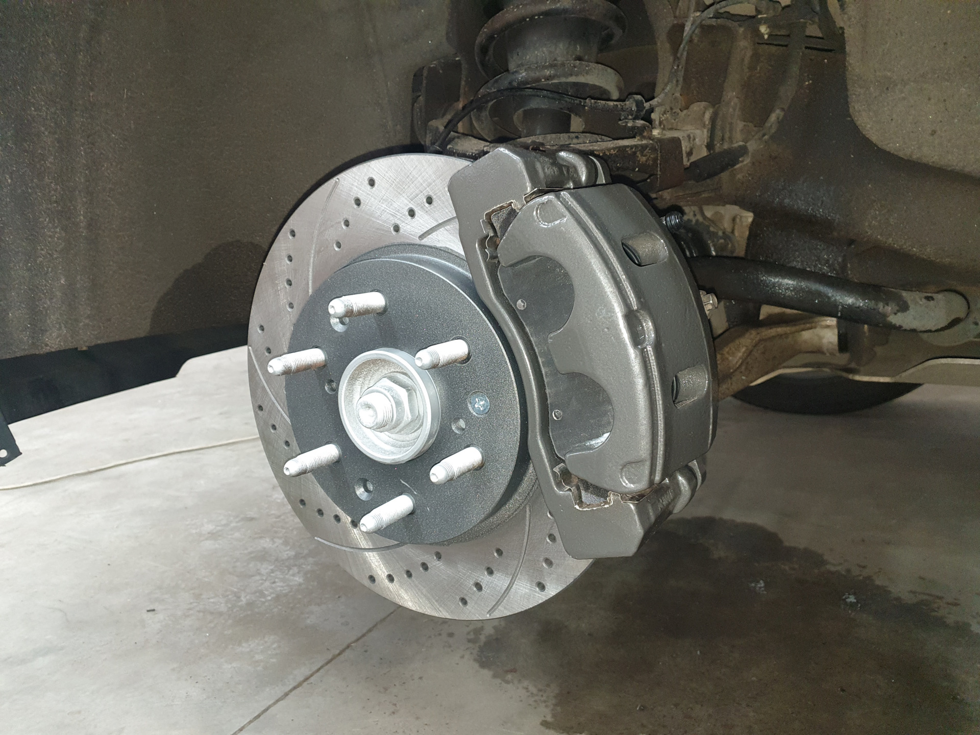

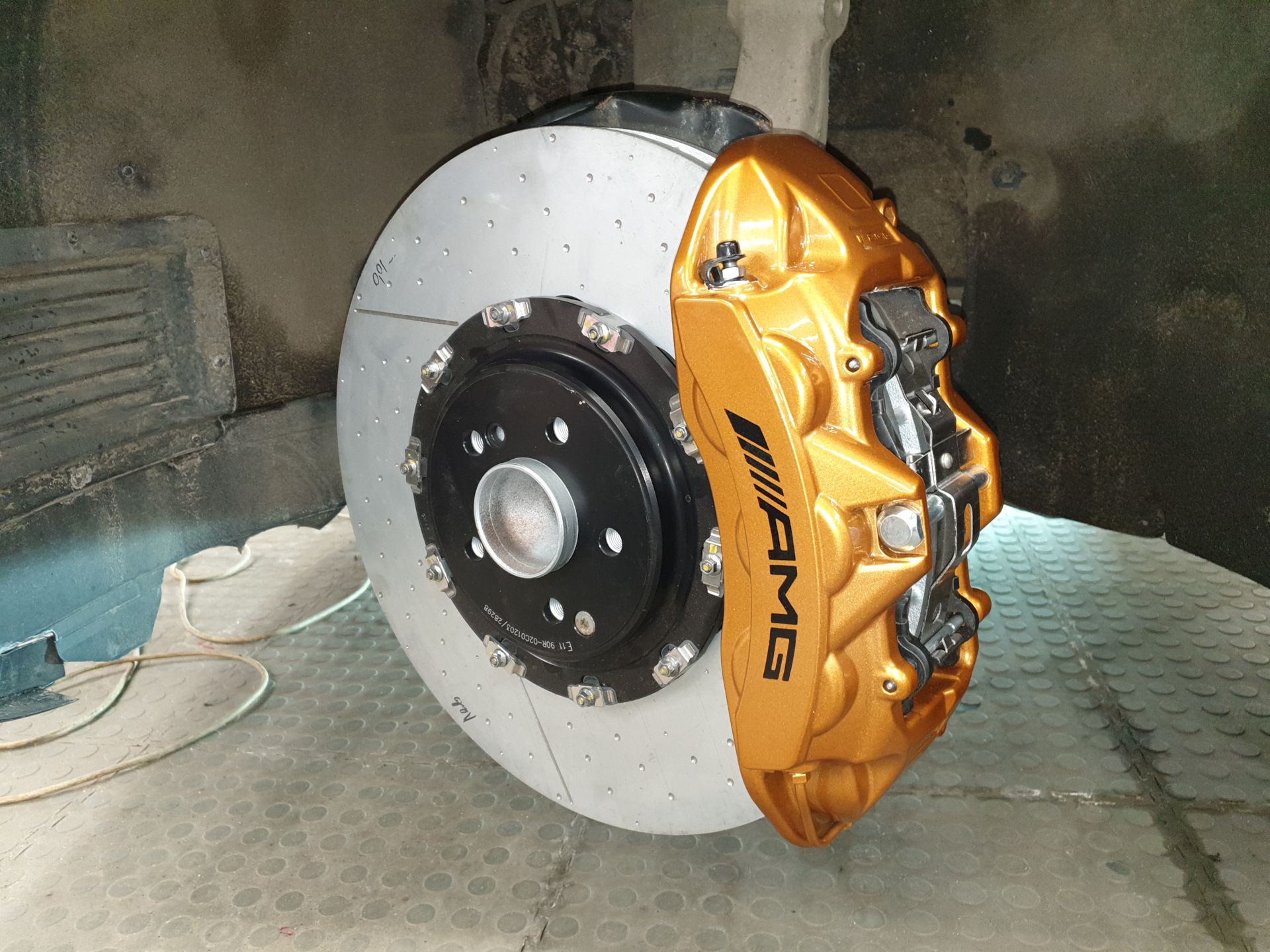

Думаю отдельно стоит уделить внимание необычным дискам.
Перфорированные и слотированные тормозные диски это не только прикольно, но и местами полезно)
Все эти диски пришли из спорта. Они обладают рядом плюсов!

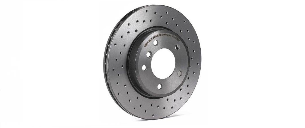

Перфорированные диски не только улучшают вентиляцию но и помогают отвести газы и пар между диском и колодкой
Есть они у многих производителей, например линейка Zimmermann Sport
Из попроще…
И вот тут первая оговорка — Brembo Xtra это тоже вполне нормальные диски!

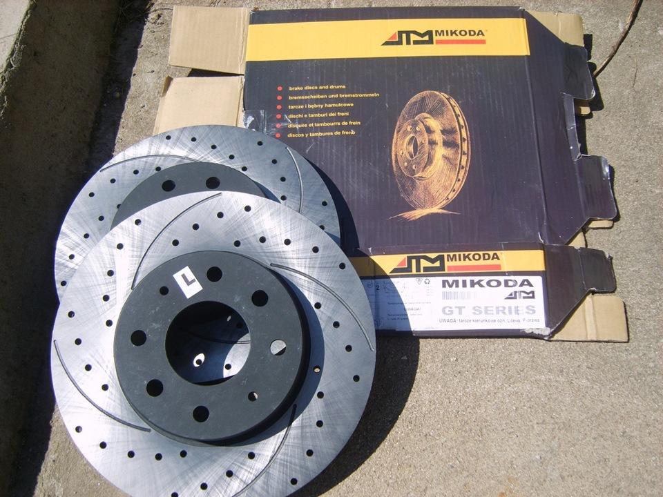

Слотированные тормозные диски хорошо помогают очистить колодку от следов износа, это значительно усиливает трение в пятне контакта
Более подробно про отличия можно прочитать тут
Тут вторая оговорка! Brembo MAX тоже хорошие диски!
Есть ещё и комбинированные, там перфорация совмещена со слотированием. Они и газы хорошо отводят и колодку чистят!
Все эти необычные диски отличаются от стока не только наличием перфорации и/или слотирования, сплав у нормальных производителей так же иной! Насверлить дрелью дырок и напилить болгаркой слотов не значит улучшить(
А есть ещё красивые диски
Они сделаны из хрен пойми чего и хрен пойми как. Это лотерея. Заведомо проигрышная.
Не стоит забывать про спортивные корни этих дисков!
В спорте совсем другие допуски. Там эти диски меняются через пару гонок! Никто не ездит на них годами)
Тормозят такие диски естественно лучше стока!

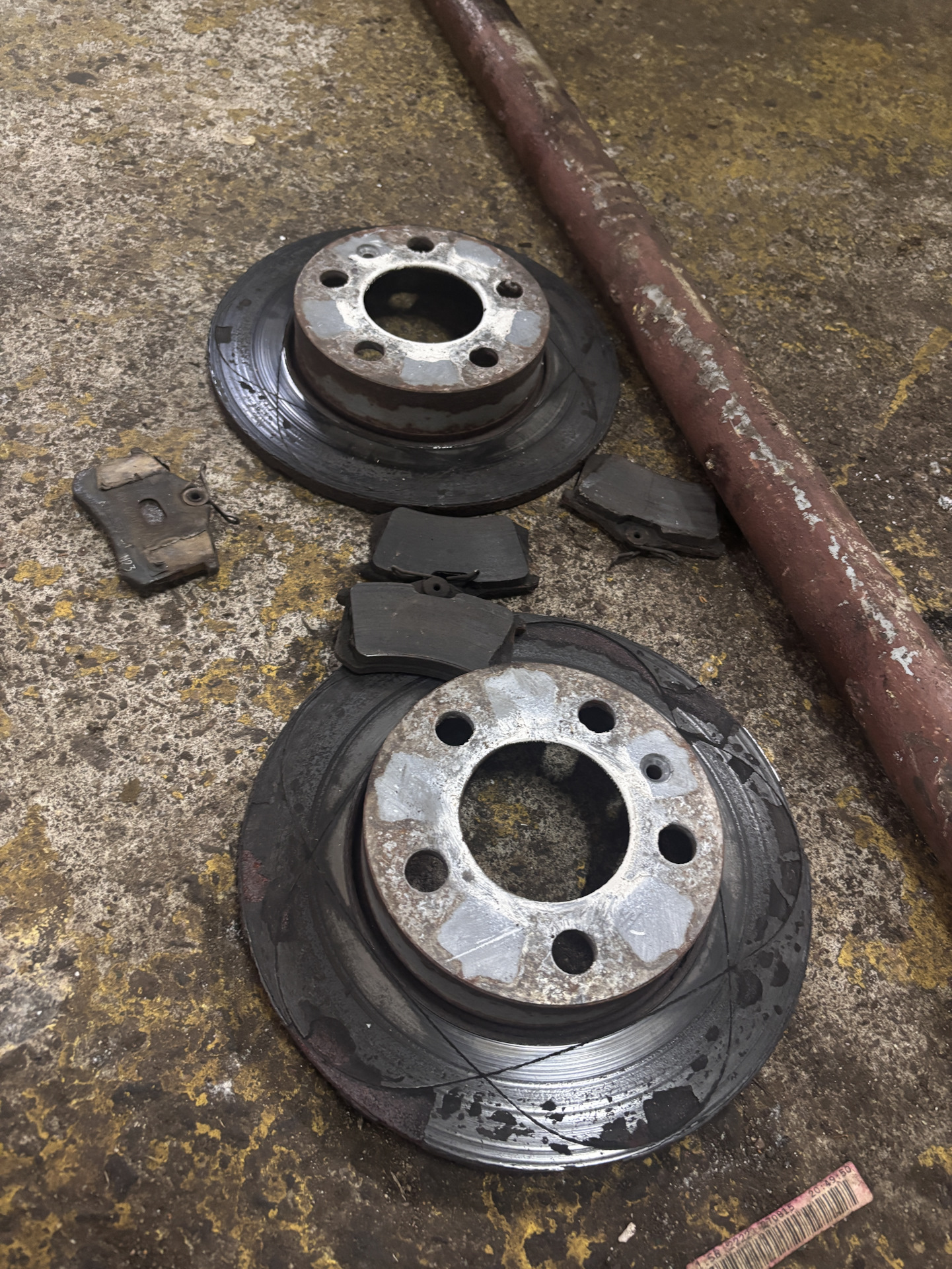

Но, в повседневе у народа много жалоб.
Износ колодок естественно будет больше.
Как перфорация так и слоты требуют особого ухода! По мере загаживания надо прочищать насечки и зенковать отверстия. А ещё они очень боятся ржавчины.

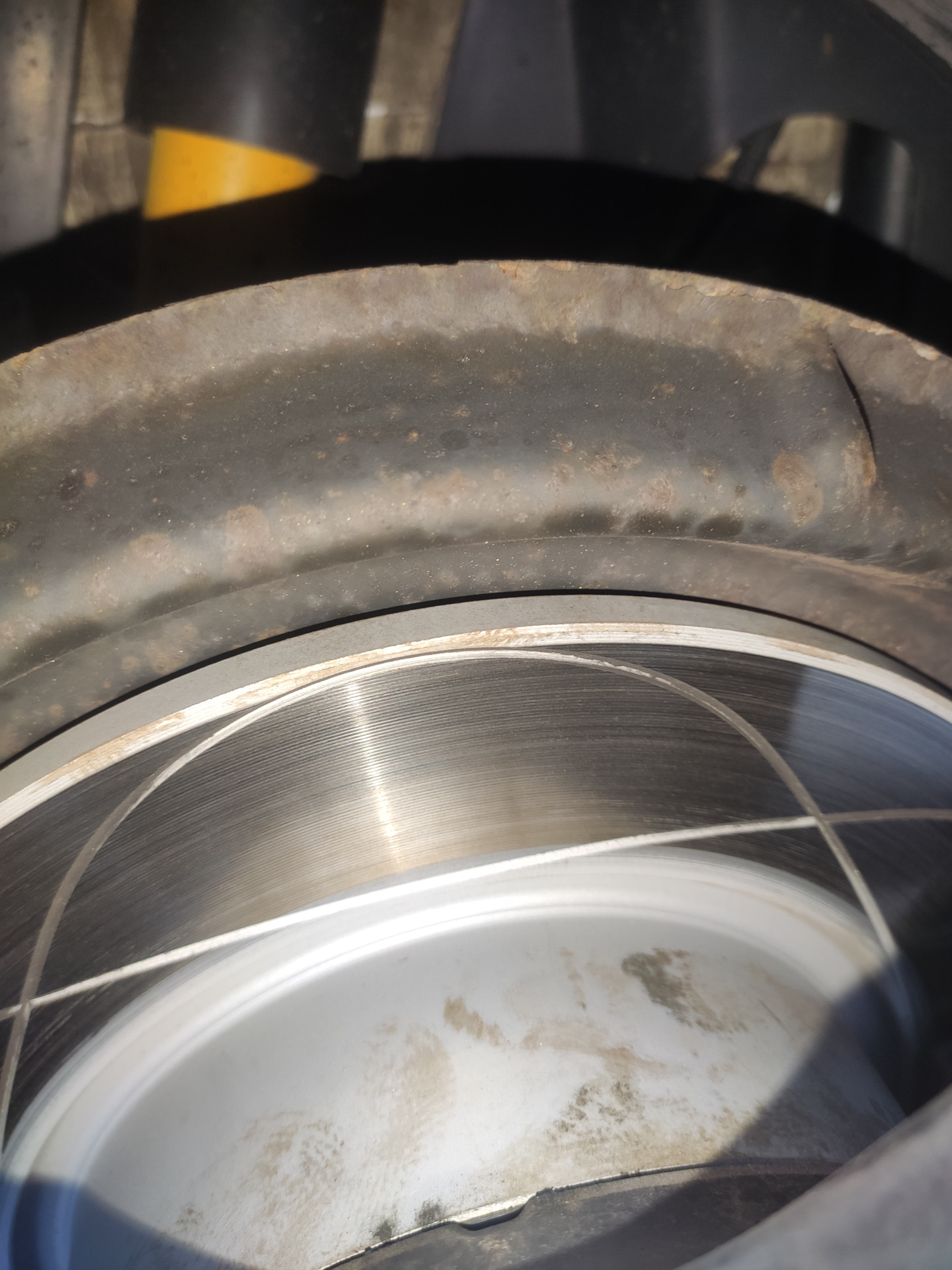

Перфорированные тормозные диски трескаются по отверстиям. Да, это так.
Хорошо подумайте готовы ли вы к такому! Если забить на них то скорее всего им будет хана после первой зимы!

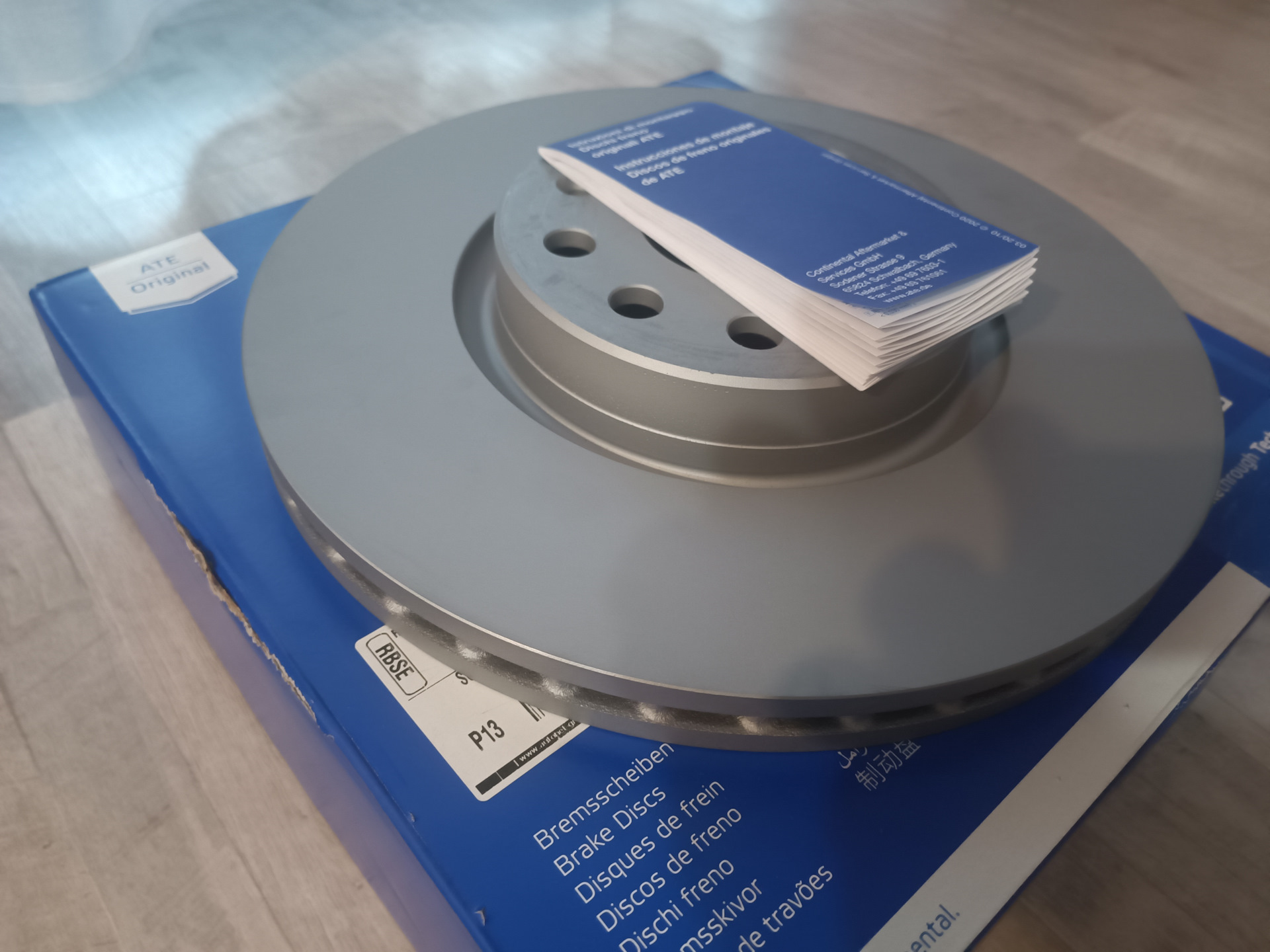

Кто подскажет, как определить оригинальность дисков АТЕ. Недавно получал заказ с дисками АТЕ, не понравилось, что один диск был с разными толщинами половинок диска, разница составляла в 2 мм! На ярлыке было указано made in China. Поставщик был указан как официальный дистрибьютор. Диски не взял, перезаказал такие же у другого поставщика. Вот сомневаюсь в их оригинальности, и своём выборе.

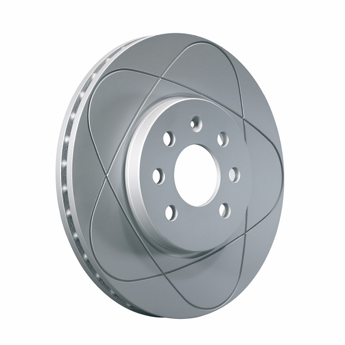

Здравствуйте, подскажите пожалуйста что будет лучше диски ATE PowerDisk с обычными колодками или обычные диски ATE с колодками ATE Ceramic? Авто Skoda Octavia A7 312 тормоза.

Ate действительно лидер, но появилось много подделок
У оригинальных надписи выбиты на самом большом диаметре с торца
С лазерной гравировкой подделка
Сталкивались
Внешне сделаны супер, метал анализ просто помойка, непонятно что там, будто из металлолома
Всем удачи на дорогах
Хм, мне приходили диски ате с выбитыми надписями как будто зубилом маде ин китай, на них не было даже балансиров, я отказался. Потом приехали маде ин германия с обычной гравировкай. Получается китайские были оригинал а германия подделка?

Вы кстати в курсе что сама комрания ате не моветует ставить керамику на power disk

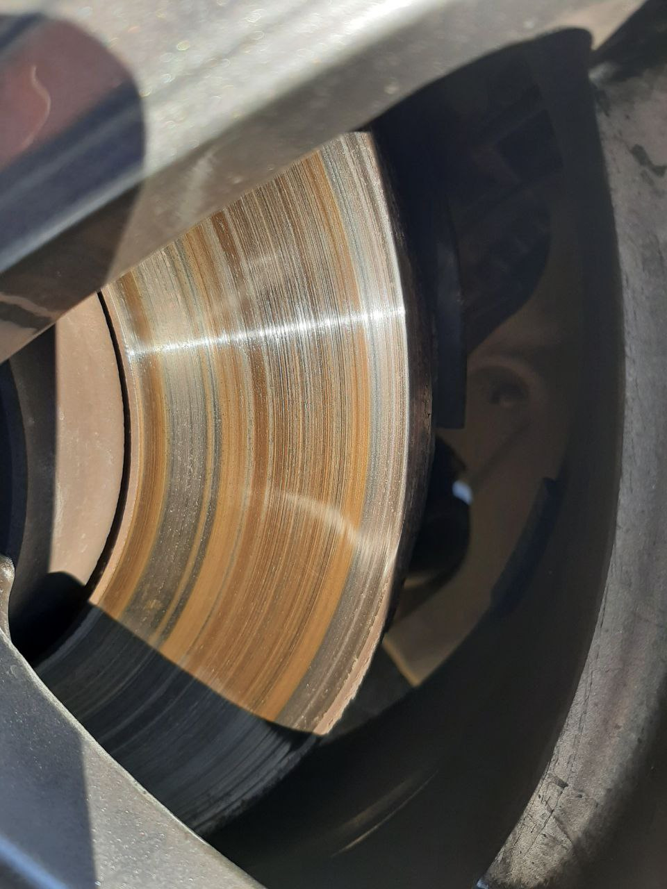

День добрый!, диски TRW, колодки как на фото. Проехали ~2000. Что посоветуете.
Здравствуйте, разобрались с проблемой?
Да, почистил направляйки, с колодок снял на шлифкруге немного верхнего слоя и стало норм.
