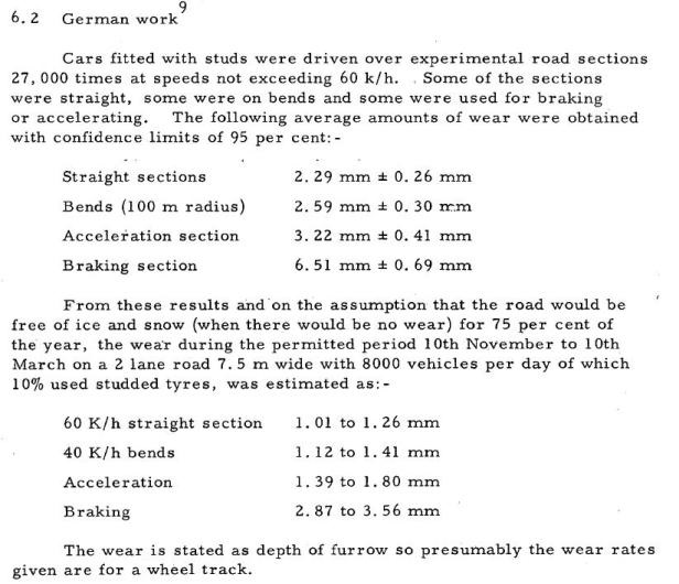

Поскольку до сих пор находятся люди, которые не верят в то, что именно их покрышки с шипами разрушают дорогу… Приведу (ОДНО ИЗ) исследование с конкретными цифрами…
В Исследовании было установлено следующее.
2х полосная дорога шириной 7,5 метров. Скорость 60 км/ч на прямом участке.
8000 автомобилей в день из них 10% шипованы. Т.е. всего навсего 800 машин в день.
Период с 10 ноября по 10 марта.
Разрушение дорожного полотна от 1 до 1,26 мм.
И это всего 800 машин в день. А если 100% машин было бы на шипах ? Это 1 сантиметр колеи за 1 сезон.
Напоминаю, что это НЕМЕЦКИЕ исследования, проведённые в 1960ых годах. В 1975г в Германии шипы запретили. Теперь у немцев идеальные дороги.
Спокойный режим трассы М4 Дон — 14 000 машин в сутки. Пики до 40 000 машин в сутки.
При этом на дороге с поворотами, даже при более низкой скорости разрушение полотна больше.
40 км/ч с поворотами от 1,12 до 1,41 мм при шипованных 800 машин в день за сезон.
Участки разгона ещё сильнее разрушаются. 1,39мм до 1,8мм при 800 машин\день.
Это полностью соответствует ямам на стоп линиях и перед светофорами… Участки торможений разваливаются в три раза быстрее. 2,87 до 3,56 мм за 1 сезон при нагрузке 800 машин с шипами в день.
По американским исследованиям дорога с колейностью выше дюйма уже опасна для вождения.
Таким образом за 1 сезон 8000 машин с шипами в сутки могут превратить дорогу из идеально новой в опасную для вождения.
Безопасность шипов говорите? В Германии с вами не согласятся. Германия — 3000 погибших на дороге в год. Россия с шипами — 18000 в год.
Что безопаснее ? Хорошие дороги в 6 раз безопаснее убитых шипами направлений.

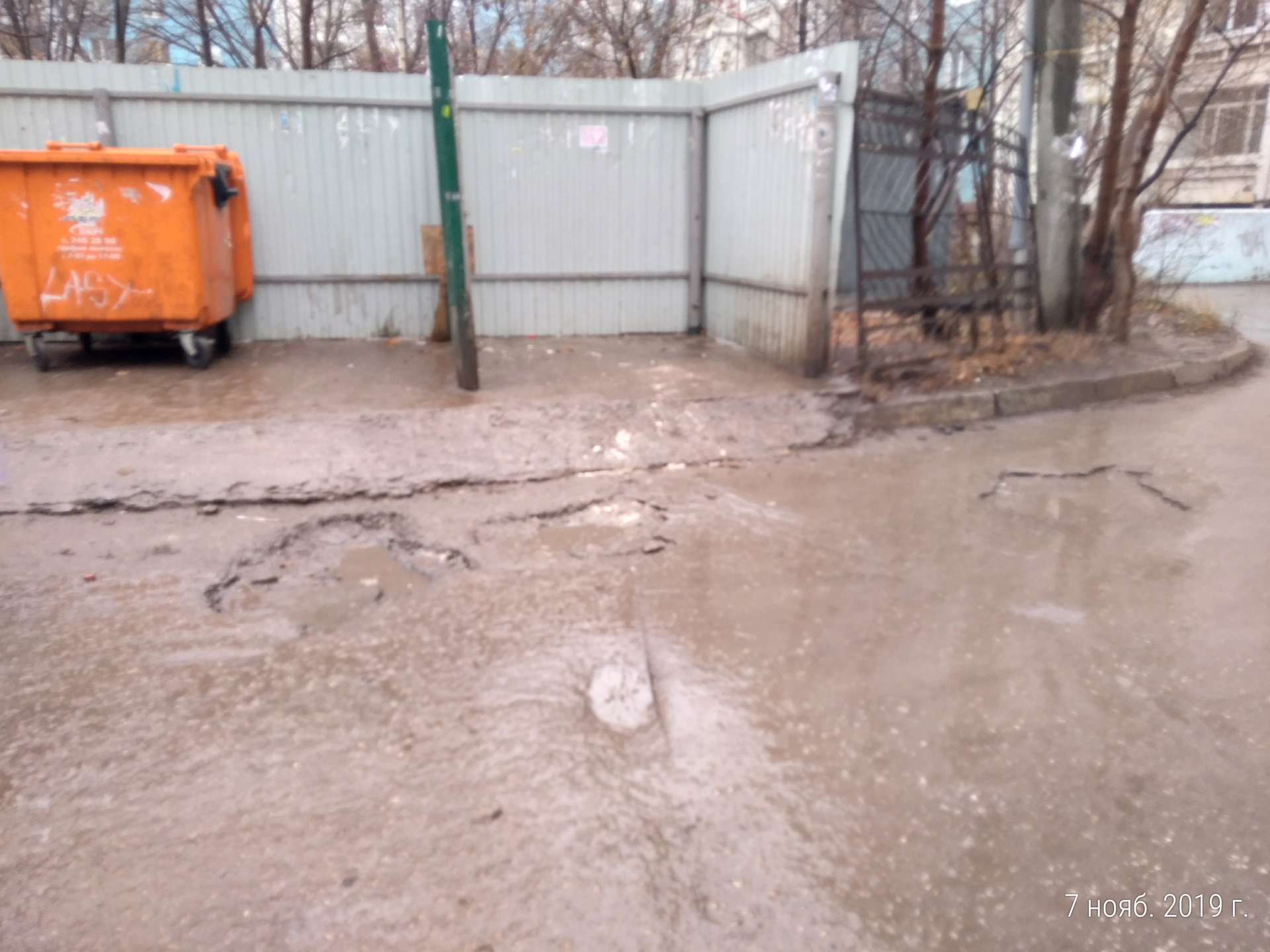

Делали год назад. Сколько см покрытие?
А кто ж его знает. Надо высверлить цилиндр до подушки.
Верхнее 1 см. Должно быть 5. Подушка там из грязи и щебня. Ну и мусора соответственно

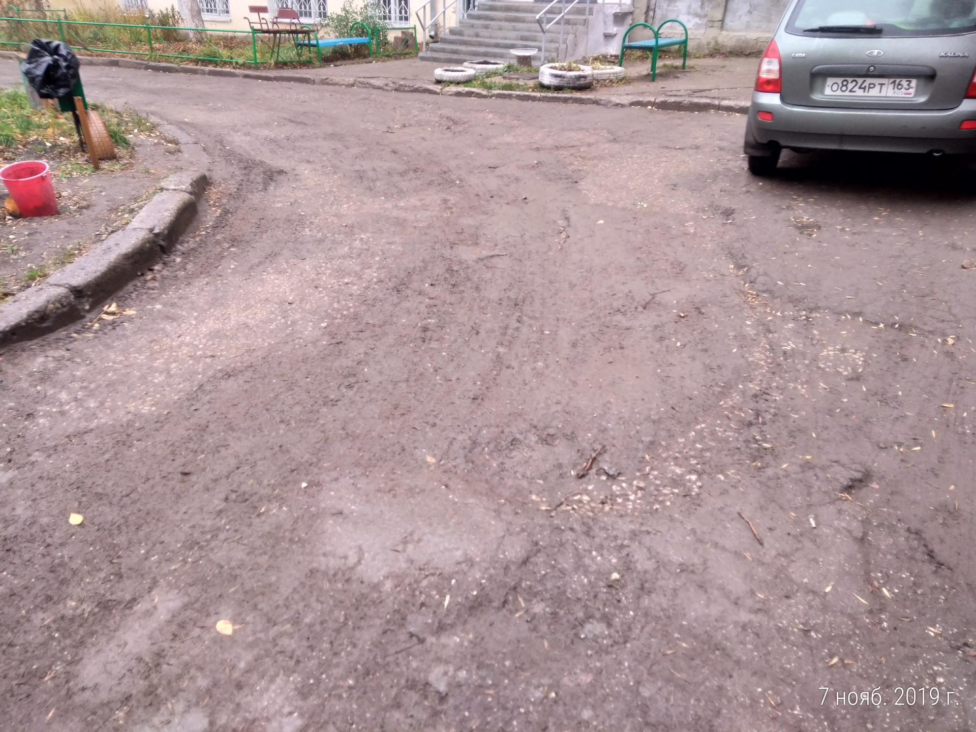

Прошел год.
Двор!
Двор. Но ГОСТ и на него распространяется. Те же 5 см. Такая же подготовка. Подожди, пришлю еще.
GlassyAndroid
И?

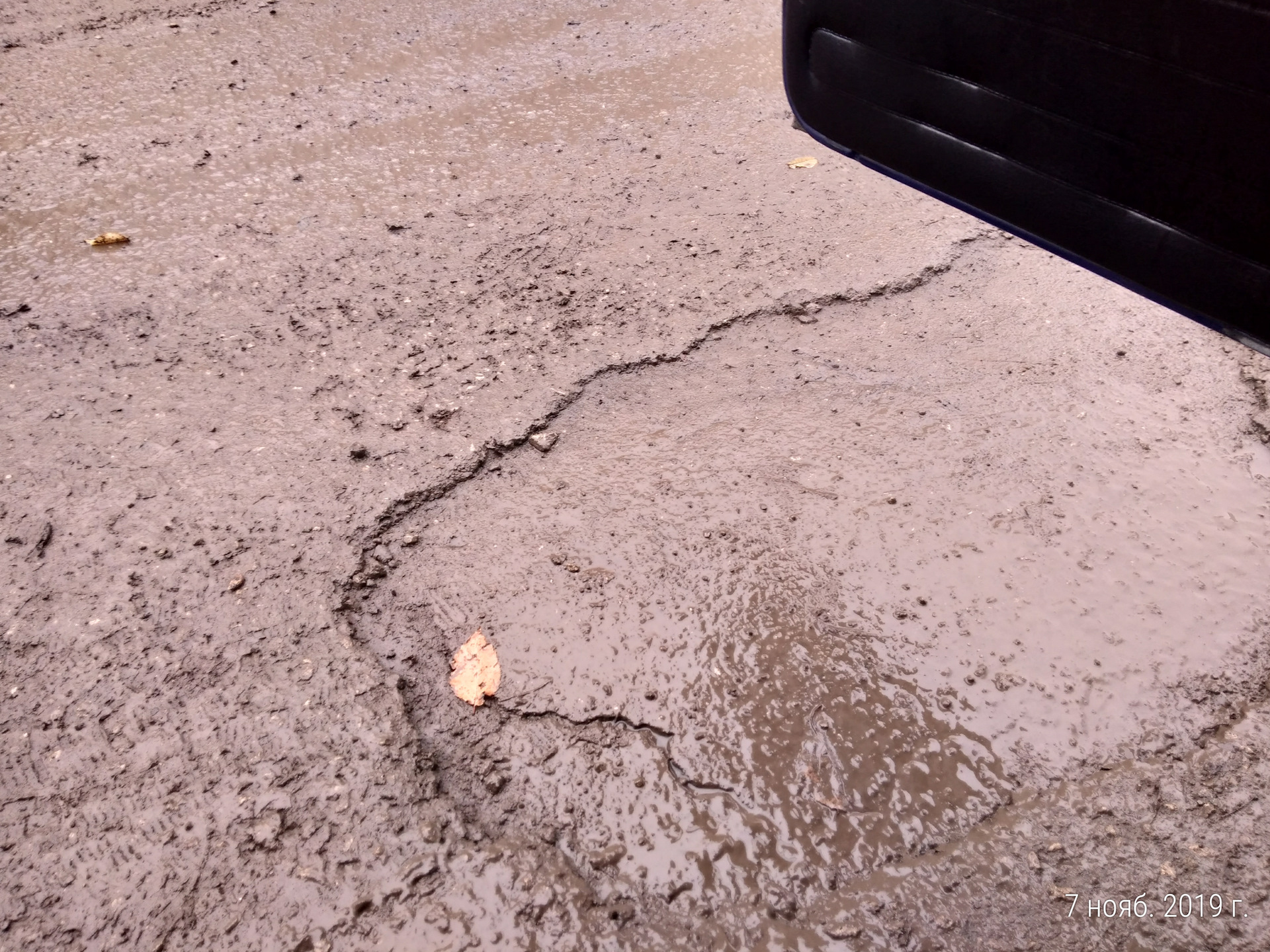

Видно плохо. Осенью у нас всегда грязь на асфальте, на которую и клали покрытие. Толщина…ну думаю 0,5 см. Это ГОСТ?

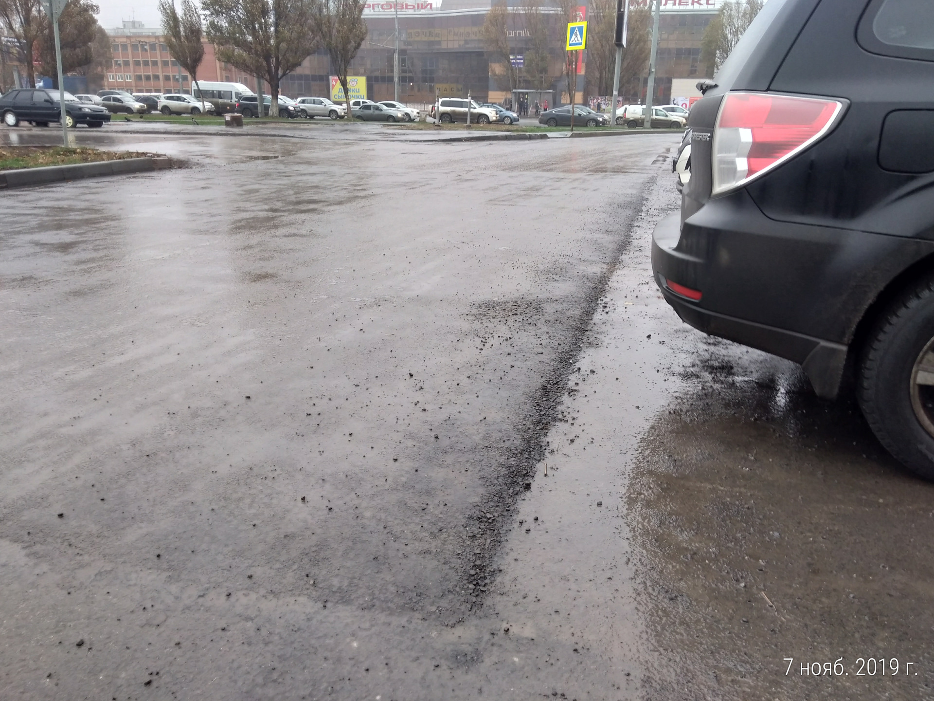

Неделю назад положили на жижу. Сколько простоит? Края сыпятся уже.
Я не ванга. Не знаю сколько простоит.
Год максимум. И это не двор

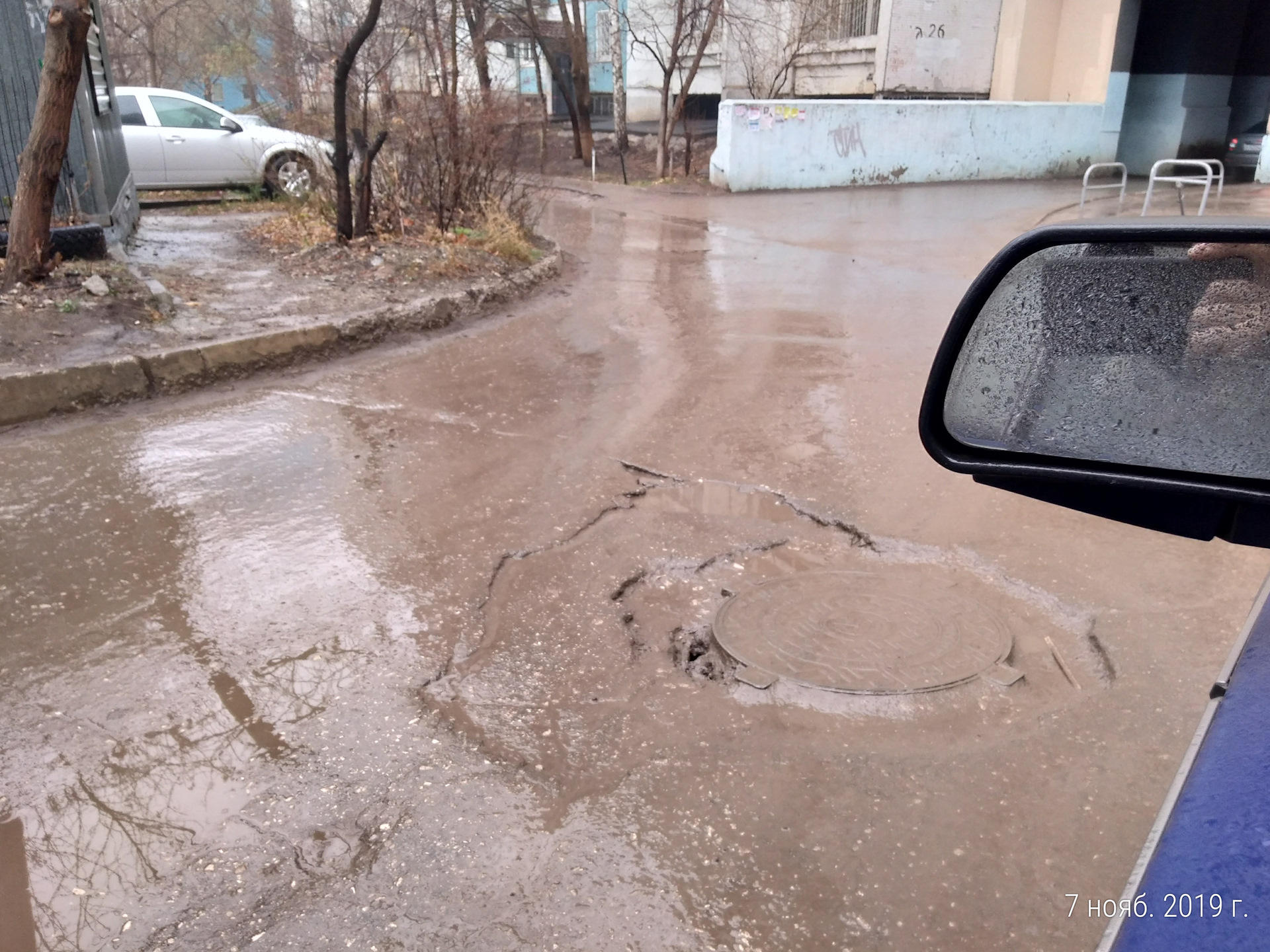

Щебеночно-грязевое дорожное покрытие. Причем лет 10 уже. Какие тут акты нужны?
