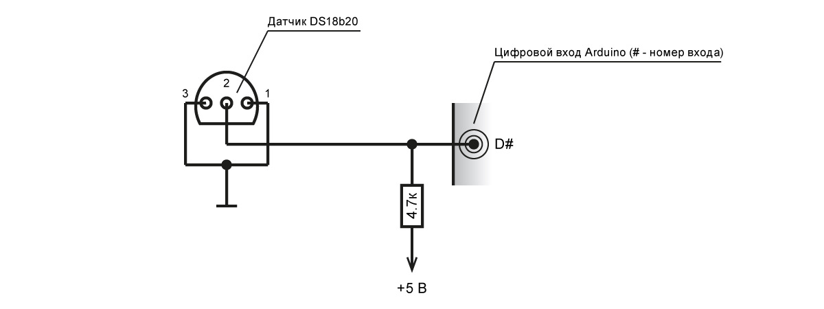

Мне кажется, схема цифрового датчика температуры Dallas DS18b20, ошибочна …
Это схема двухпроводного подключения с паразитным питанием
понял, спасб
