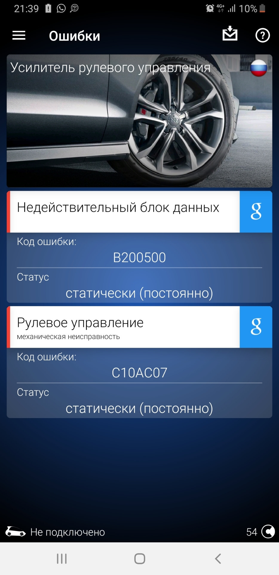

На написание этого поста меня сподвигло обращение ко мне одного из драйвовчан, который также, как и многие читающие мой блог и БЖ моих авто, любит поковырять на досуге свой VAG-мобиль. Так вот, вдохновившись уже почти годовалым постом в БЖ Кузнеца про обновление рулевой рейки до версии 5Q0909144AB_1082, а также постом про обновление ПО рулевой рейки в блоге MQBCode, решил он эту рейку себе прошить. Но то ли недостаточно внимательно читал, то ли ошибку допустил, но в итоге получил он не рейку, а полукирпич :(
Ну если параметрия это не такая уж проблема, то вот вторая ошибка напрягает. И не помогает ни онлайн, ни инженерка, ни сброс адаптаций, ни отключение клеммы аккумлятора. Сразу скажу, что всё окончилось успешно и проблем с рейкой больше не было. Поэтому расскажу, что надо делать при апдейте до 1082 софта, чтобы всё прошло успешно:) Раскроем карты.

Прошился на 1082. "Группа 2". До этого успешно прошился на 1063 без ошибок.
1082 шил как сказано по схеме H2 -> H1, однако после кручения руля и сброса всех ошибок всё равно в 44-м блоке остаётся висеть ошибка B200500 на тему какого-то расходомера воздуха))
Повторял прошивку — тоже самое. Ездить не мешает, руль стал более правильным — до меня похоже кто-то шил параметрию и руль был слишком лёгким и острым, на скорости не сильно менялся.
Тем не менее, с чем связана ошибка? Нужно прошивать параметрию?

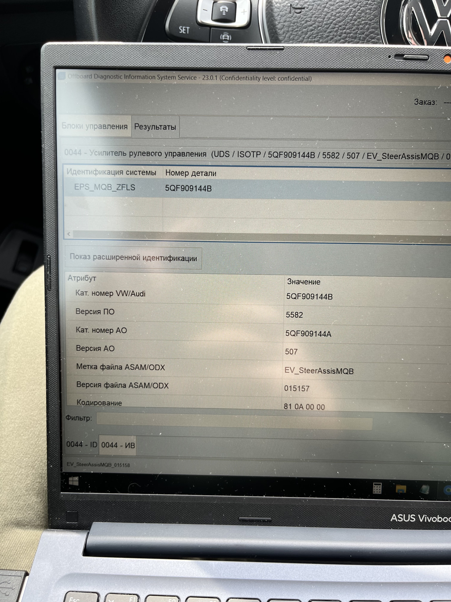

Ну так детали бы увидеть по версии ПО и параметрии)
Что дает в итоге прошивка? новые ощущения?)) на кодике работает?
Этот пост про рейки ZF, на Кодиак наш стоит другая рейка
