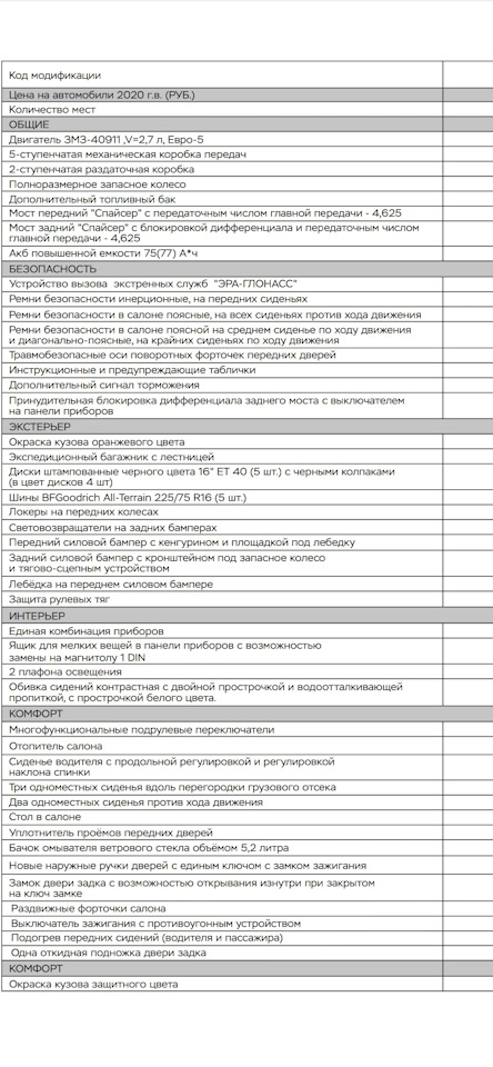

Наконец-то у завода дошли руки и до Буханки. А то как то обидно — Патриот в версии Экспедиция был, Хантер Экспедиционный был, а Буханки Экспедиционной не было.
Теперь она официально появилась. Кстати, это не единственный сюрприз!

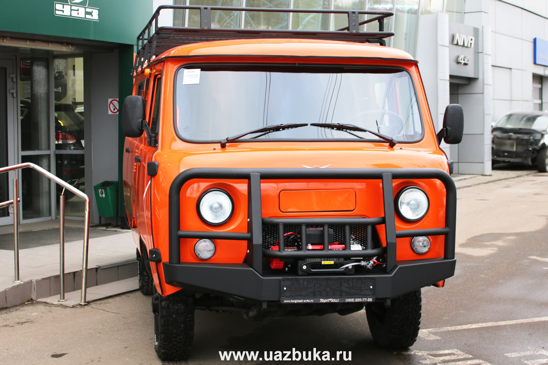

Самый большой сюрприз видно на фото:
Конечно же это силовые бампера, которых так не хватало Буханке.
Помните поговорку бывалых шоферов: что капот — "это полтора метра жизни", а про Буханку говорили, что ваши ноги от препятствия отделяет лишь миллиметр металла.
Тут как нельзя кстати был бы силовой бампер. Но по новому техрегламенту, самостоятельно, его устанавливать нельзя. Зато если завод внес в документы такую возможность — то пожалуйста.
У нас как раз такой вот случай!
Полностью заводской обвес, который вписан в разрешительные документы еще на этапе сертификации модели.
Дизайн правда не ахти какой, но это лучше чем ничего.
Хотя на бампере нет никаких опознавательных знаков, это на 99% продукция фирмы RIVAL, которая и раньше устанавливала на УАЗовские модели свою продукцию. Из нареканий пользователей — не самый удобный конструктив, который к тому-же быстро ржавеет.

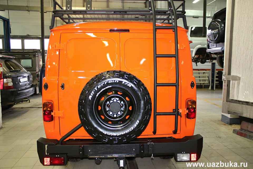

Задняя часть вообще вызывает массу вопросов.
Зачем такая "заумная" конструкция лестницы на крышу?
Лестница откидывается наверх. В открытом положении её удерживают два газовых амортизатора.
В закрытом положении она фиксируется резиновым зажимом.
К сожалению лестница перекрывает правую дверь, которая является основной (первой открывается). Так, что ее придется откидывать каждый раз, когда что-либо понадобится в грузовом отсеке.
Почему вместо такой сложной конструкции нельзя было сделать обычную накладную лестницу, которая простая и практичная, непонятно.
Запасное колесо закреплено на откидной калитке, и перекрывает собой сразу обе двери.
Чтобы открыть калитку, надо:
1. выдернуть шплинт
2. Поднять зажим вверх
3. Вывести из зацепления запирающий механизм
И только после этого отвести запасное колесо в сторону.
Вся конструкция достаточно массивная.
Задний бампер значительно ухудшил свес. Зачем надо было его делать таким низким — непонятно. Ведь есть же проверенные временем конструкции, которые не выглядят таким "плугом".
На этом фоне фаркоп, который обычно является самым низковисящим местом, смотрится даже элегантно.
Он с креплением под "американский квадрат", и по документам проходит как тягово-сцепное устройство для Тойоты Land Cruiser!

Передний бампер интегрирован с "кенгурином" (защита фар)
К бамперу претензий нет, а "кенгурин" смотрится непропорционально массивно. (К тому же закрывает фирменную УАЗовскую "птичку" — непорядок!)
Больше фотографий на УАЗбуке.
P.S. Забыл добавить, что спереди установлена электролебедка redBTR.
Лебедка так же вписана в ОТТС
