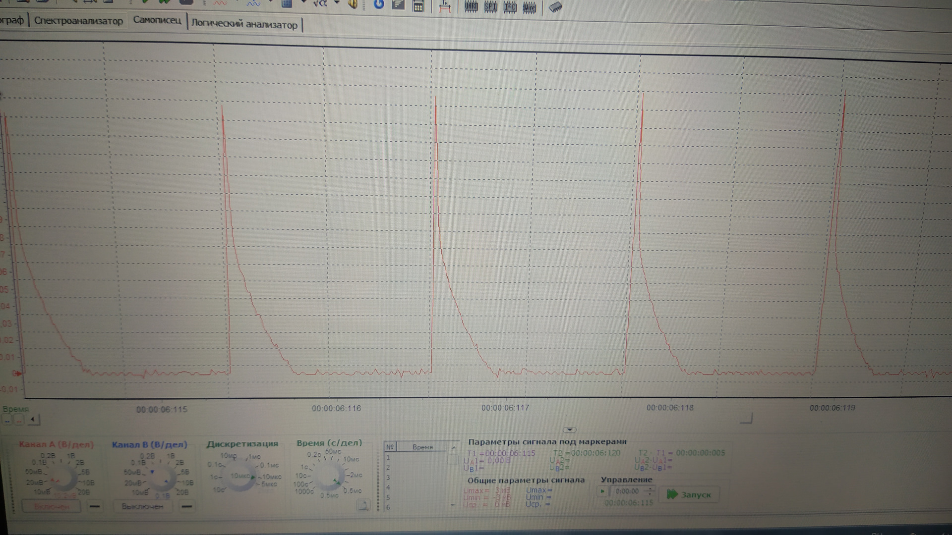

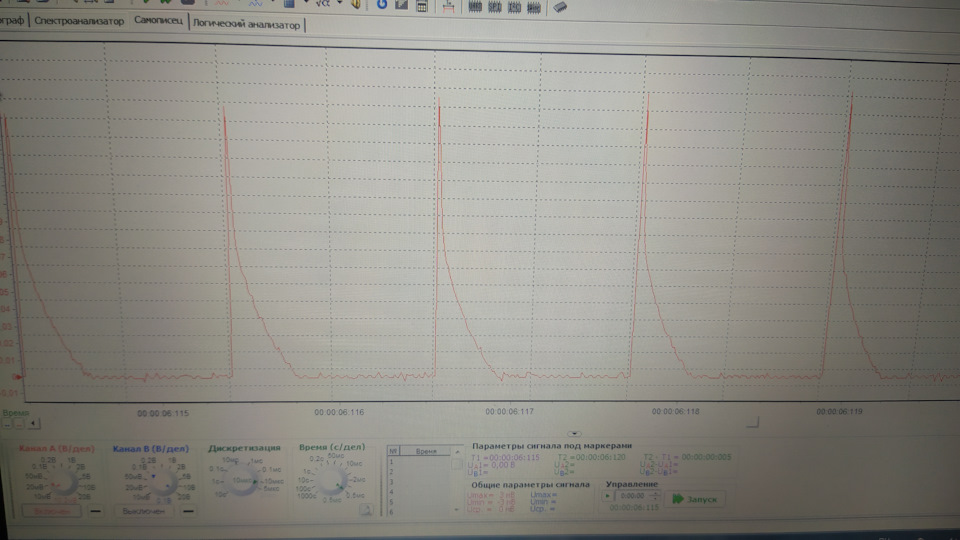

Я остановился на вот таких «игольчатых» импульсах.

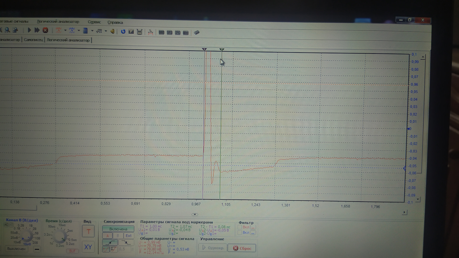

для катушки зажигания на плюсовой клемме, их лучше видно так! Осцилл у меня для автомобиля, он очень простой/тупой и не подходит для таких дел((
По вашему опыту, какой лучше дросель 50uH или все же больше 200-300uH?
На аккумуляторе вы игл НЕ увидите.

Меня интересует добился ли я нужного импульса, а посмотреть я его могу только через падение напряжения по проводу снять осциллограмму или датчиком интдуктивности, Да импульсы есть и вроде не плохие.
Осциллограф для контроля сигнала на выходе ЗУ. Кольцо фольгой мотал это эксперимент для себя.

Вот такой импульс видно на плюсовом проводе индуктивным датчиком, но смотреть справо налево, видно время накопления энергии, выброс.

Это если смотреть падение напряжения на проводе длинной 40см, от зу до акб

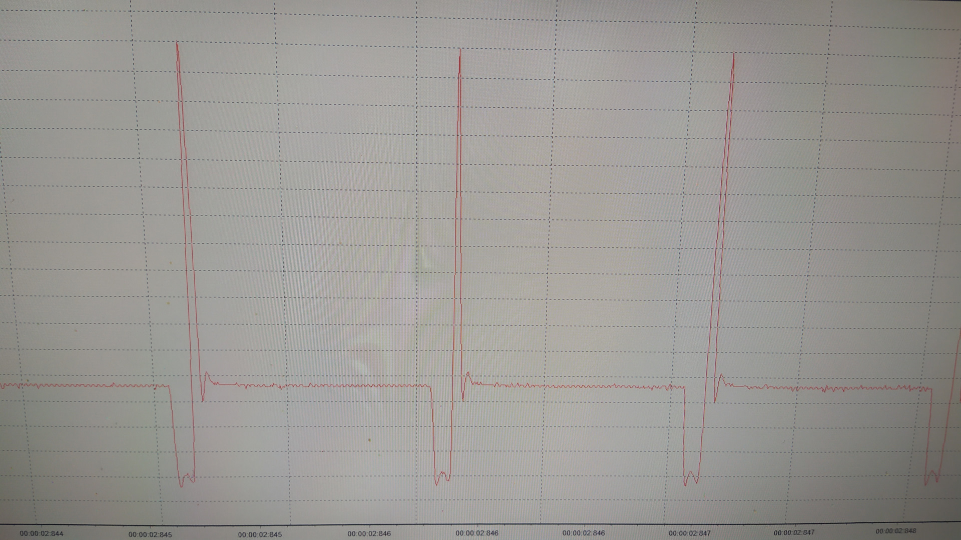

Вот еще раз снял на столе, вместо акб подключил конденсатор пленочный 0.1uF*400v, тут лучше всех видно импульсы

кстати может подскажите, как правильно снять осциллограмму чтобы увидеть эти иглы?

На осциллограмме импульс с дросселя.
