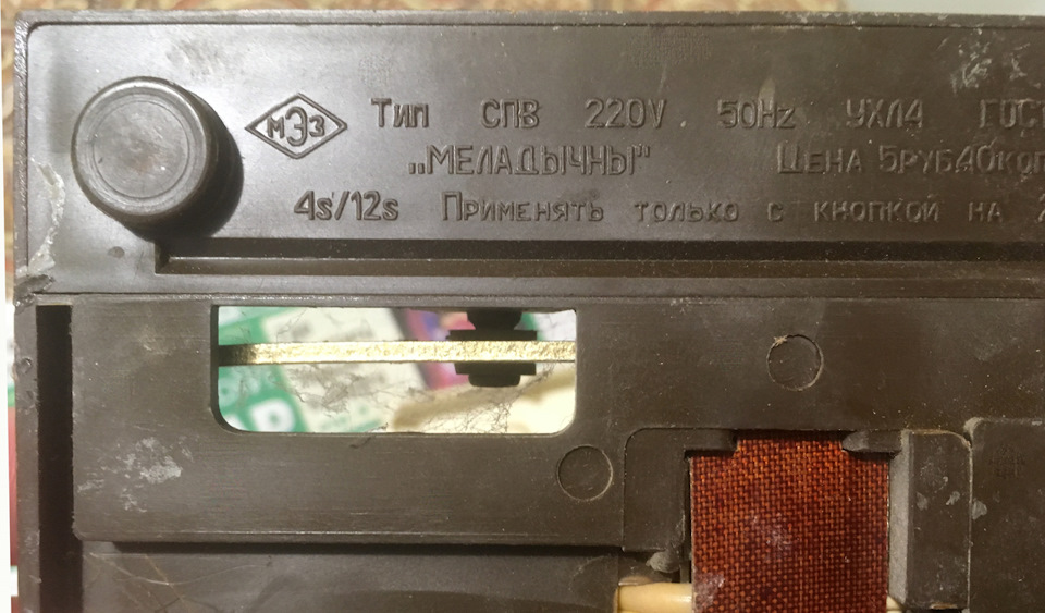

От вынужденного карантинного безделья и любопытства вскрыл охрипший дверной звонок…
С удивлением обнаружил внутри РТУТНЫЙ прерыватель!
В режиме ожидания ртуть замыкает контакты цепи. При нажатии на кнопку дверного звонка, подается напряжение на катушку электромагнита, магнитное поле втягивает ударный стержень и бьёт им в акустическую пластину. В это же время, ртуть перетекает в другую часть колбы и размыкает цепь катушки. Пружина возвращает стержень и колбу в исходное положение, отскоком ударяя в другую пластину, цепь снова замыкается и т.д.
Какой же гений до такого применения ртути додумался?
Чинить столь неоднозначное изделие сразу расхотелось…
Что с ним делать?
