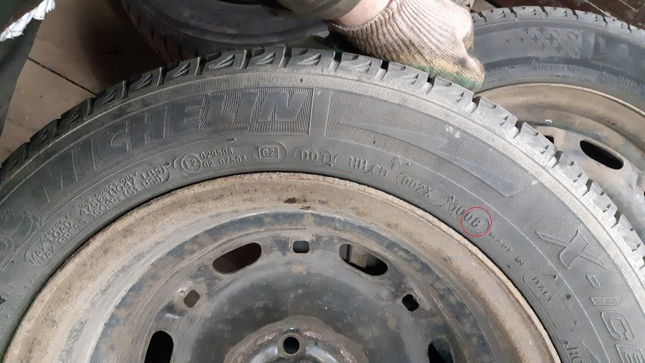

Ездил я на зимних мишках (Шины марки Michelin), купил машину с ними, дата производства на них 2008-й год. т.е. шинам 12 лет уже как.
Срок службы шины по времени 5 лет. Даже если она просто лежала дома или на складе через 5 лет в богатой цивилизованной стране ее выбросят. (Но это не про нашу страну брат, не про нашу…) И как и ты, мой читатель, я смотрю в первую очередь на величину протектора. Для зимы 4 мм, для лета 2 мм положенный остаток (Не 1.6 мм, а 2.0 мм для лета, из соображения безопасности. Иначе тормозной путь увеличивается значительно в не идеальных условиях, про аквапланирование вообще не пишу).
На моей резине 4-5 мм остаток. Еще норм. Второй момент куда нужно смотреть это микротрещины, и тут уже все не так уж и норм.

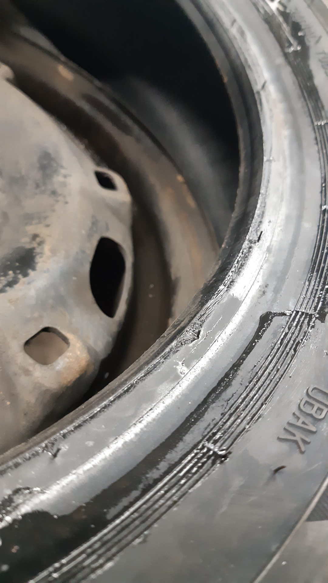

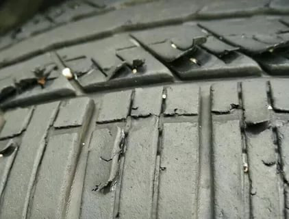

На фото ниже износ ломтями, фото взяли из инета и то что Ты видишь, это очень похоже на износ старой резины, она крошится кусками.
Как-то чел на БМВ Х5 приехал с б-у резиной, 5 лет ей и хранили абы как. У него на ходу что-то в боковину влезло, так старая шина не плавно сдулась, а порвалась напрочь, вдоль диска по окружности, разорвалась на два куска. Что бы было не в городе, а на трассе на 150 км\ч ?! К слову, если вовремя не остановиться, то спущенную нормальную шину "пожует еще", думаю ты знаешь что такое "жеванная резина" :), а эта просто порвалась.
Естественное старение ускоряется с неправильными условиями хранения шины и это не мелочь. Если комплект новой шины не выкатываешь за 3 сезона, то хранить лучше правильно.

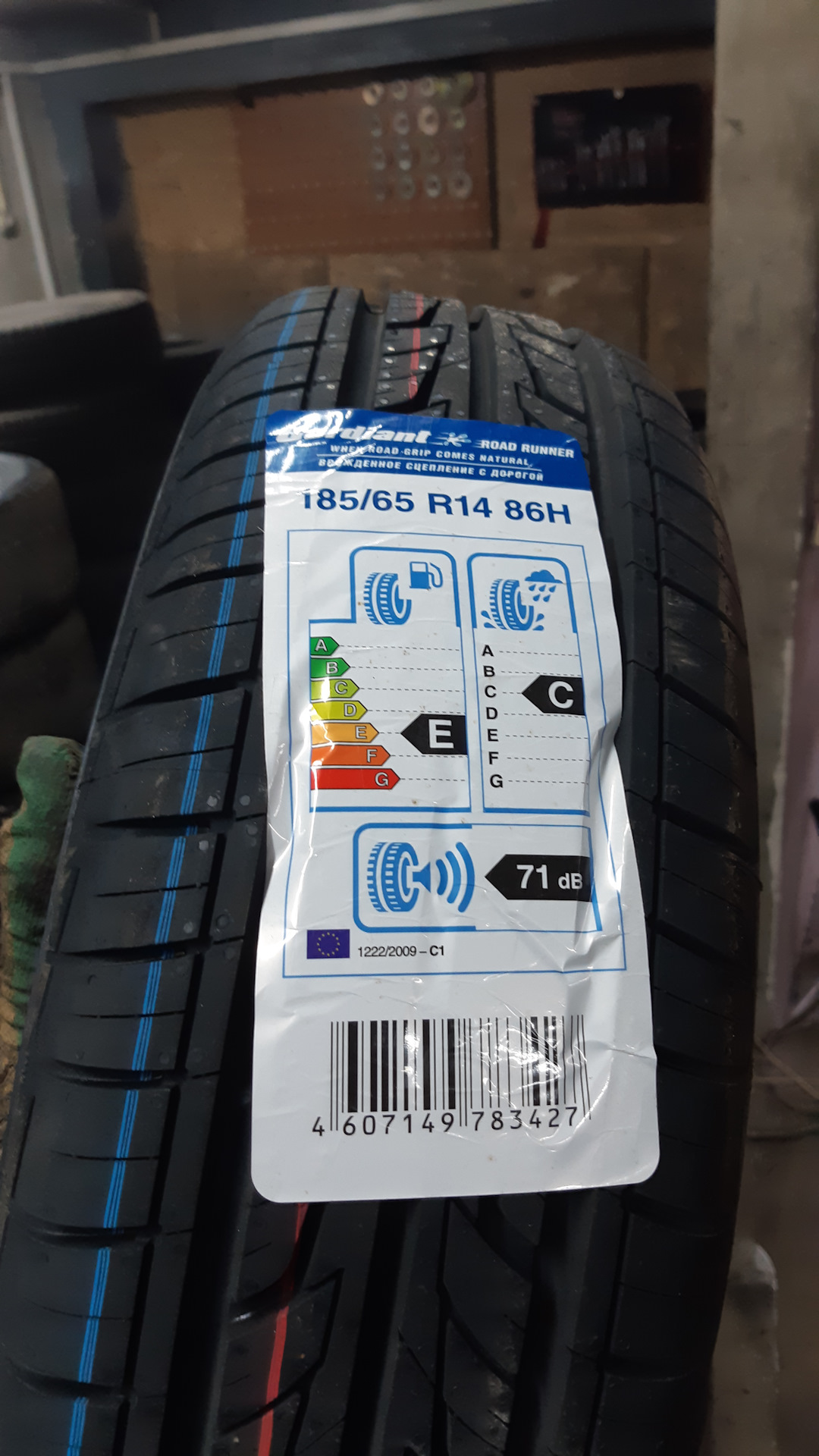

Выбирая из бюджетных шин выбор пал на Кордиант.
Кордиант на мой взгляд прекрасная резина из сегмента бюджетных шин! Сцепление, износ, шум, устойчивость к аквапланированию, вес — все параметры на достойном уровне. Было бы больше денег, взял бы Мишлен, а так Кордиант. #Реклама не за деньги. Сколько народу переобул никто про кордиант не отозвался плохо, если не сравнивать с дорогим сегментом шин.

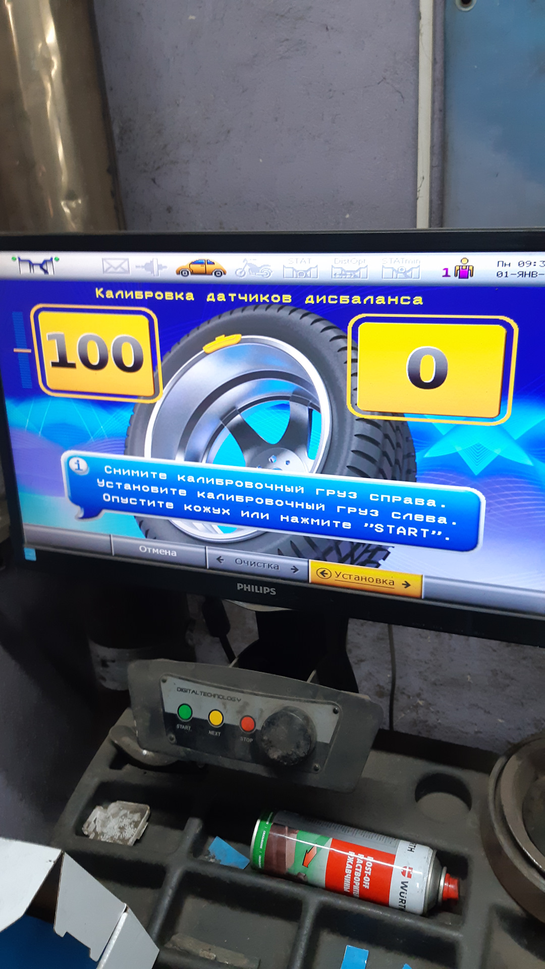

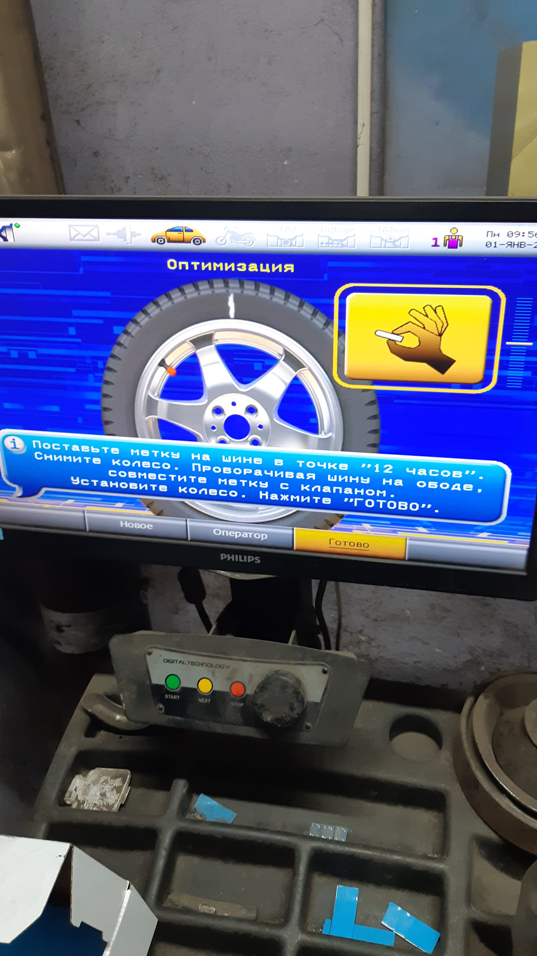

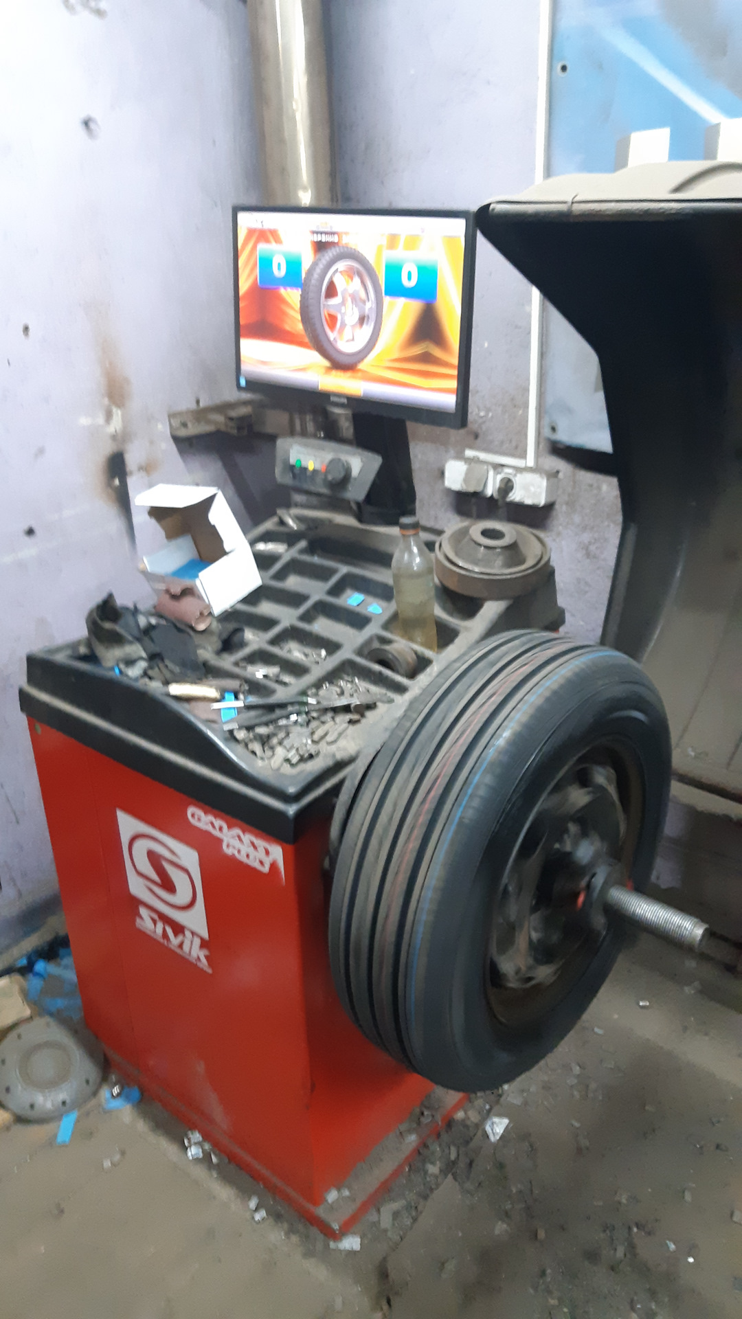

Оборудование на моем рабочем месте крутое, все отображу наглядно.
И начала я с калибровки станка

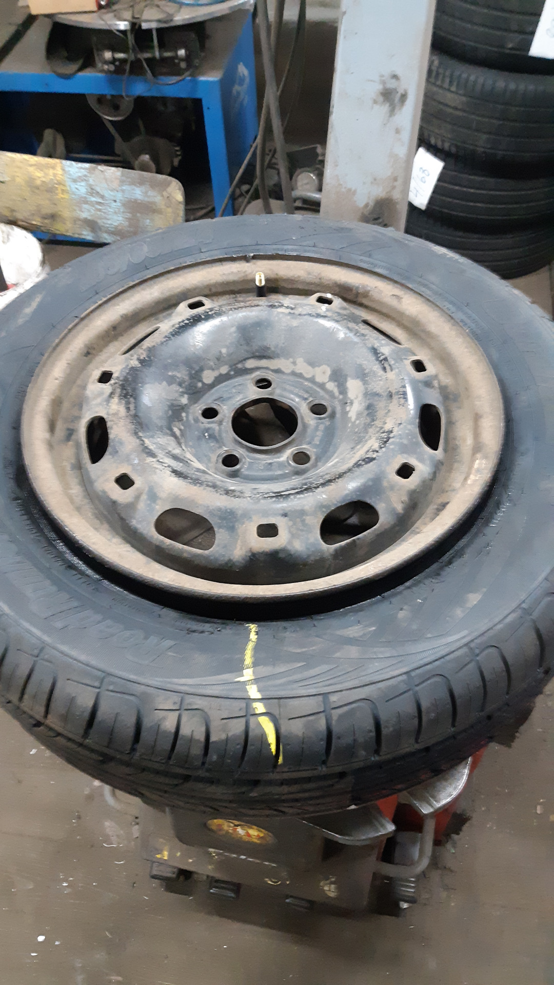

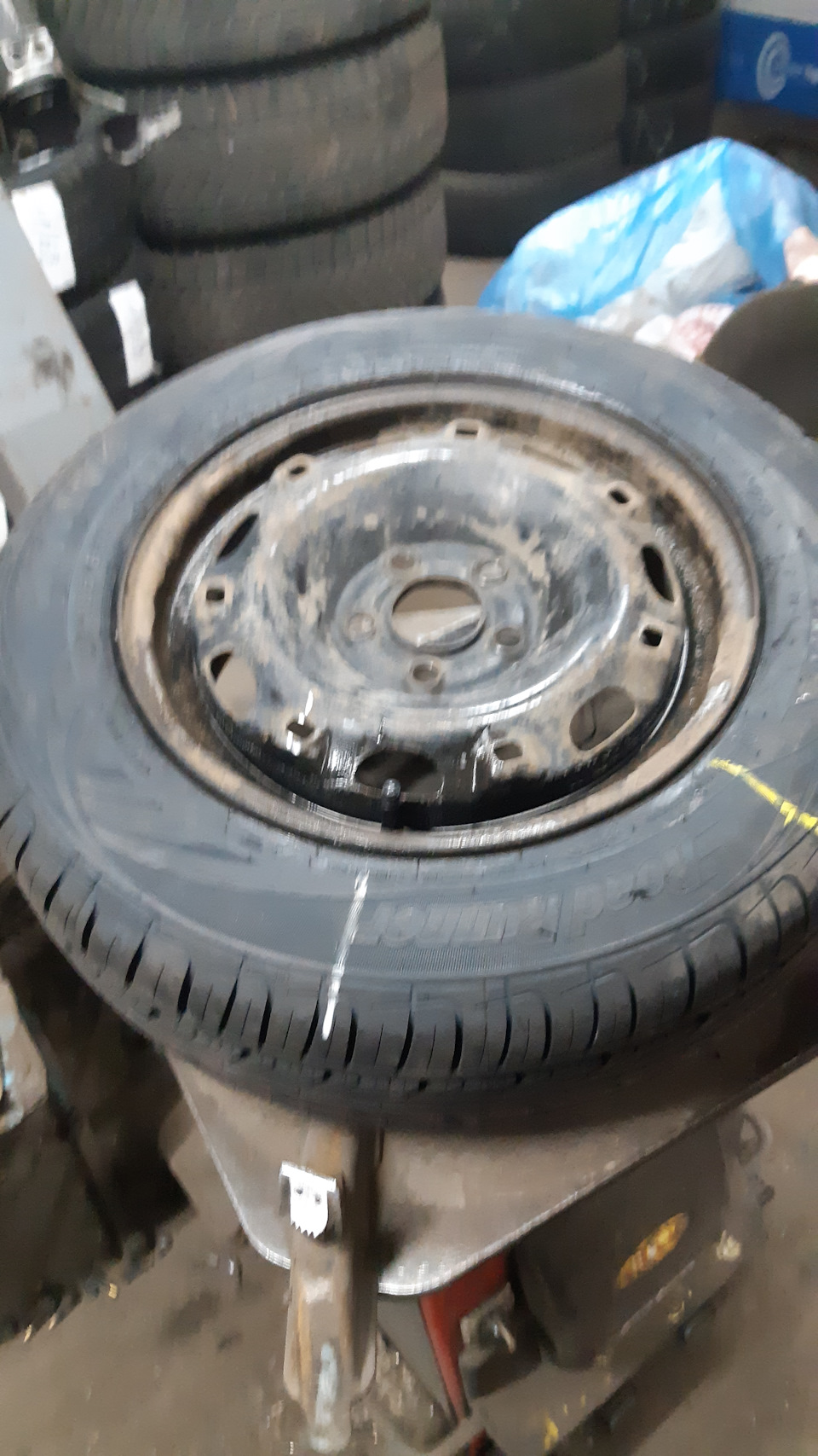

А после крепим колесо, снимаем размеры линейками

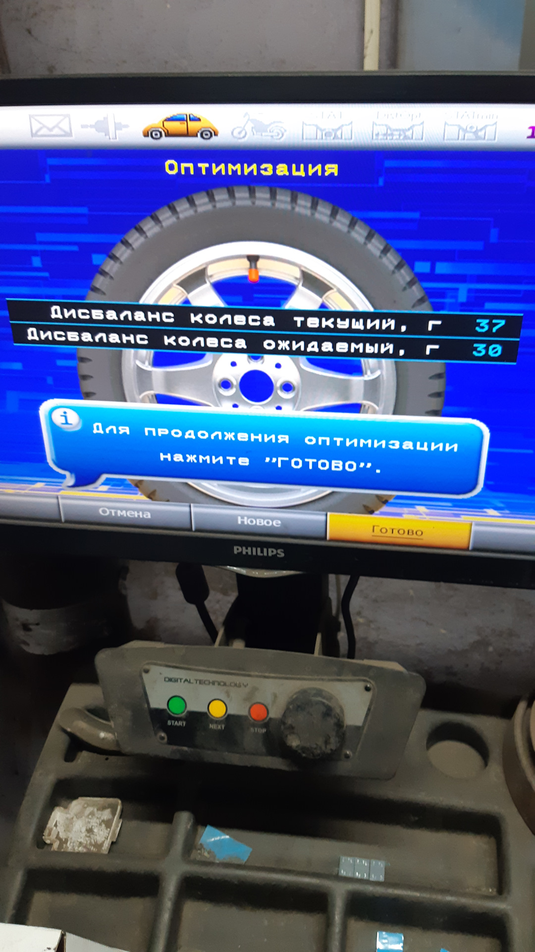

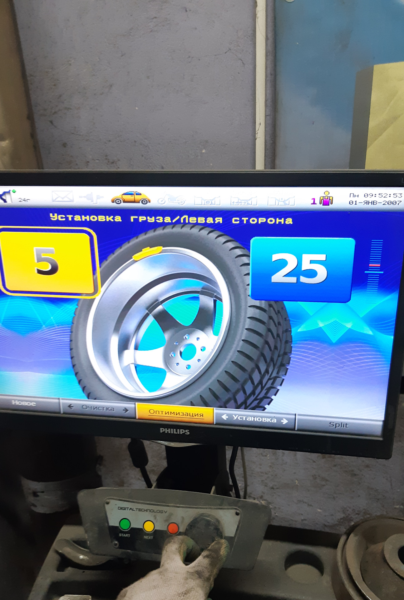

Надо понимать, что дисбаланс еще зависит от того, как села резина на диск. То есть отбалансированное колесо после разборки/сборки также требует балансировки даже если вы шину одели в точности на то место относительно вентиля, где она стояла.

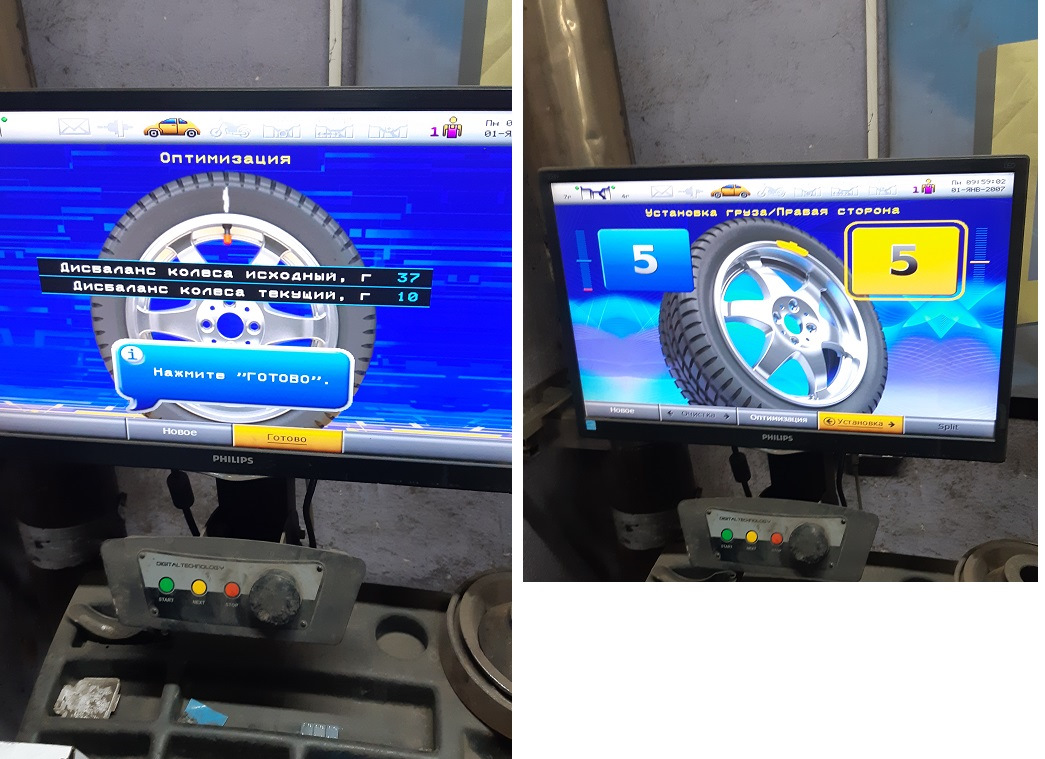

На предыдущем фото балансир предлагает оптимизировать 7 гр, т.е. если сейчас 37гр сумма, то после оптимизации сумма будет 30гр. Тут поясню, несложно подсчитать, что вначале дисбаланс в сумме был 30гр (5 слева и 25 справа), а теперь балансир показывает 37. 7 грамм появилась после того, как я отжал резину от борта диска, дабы ее провернуть на 180градусов. Она заново "уселась" на диск, но слегка "по другому уселась", от этого 7 гр и всплыло. С этим ничего не поделать. Особенно, если резина новая, не обкатанная, переусадка резины на диск корректирует величину дисбаланса. Тоже произойдет после пробега в 1,5-2 тыс. км. пробега, только в большей степени. Т.е. после этого пробега произойдет усадка шины на диск и возникнет дисбаланс, но побольше чем 7 гр, а ведь резина еще притрется о дорожное полотно. Поэтому и следует перебалансировать колеса через 1.5-2 тыс. км пробега, если устанавливали новую резину.

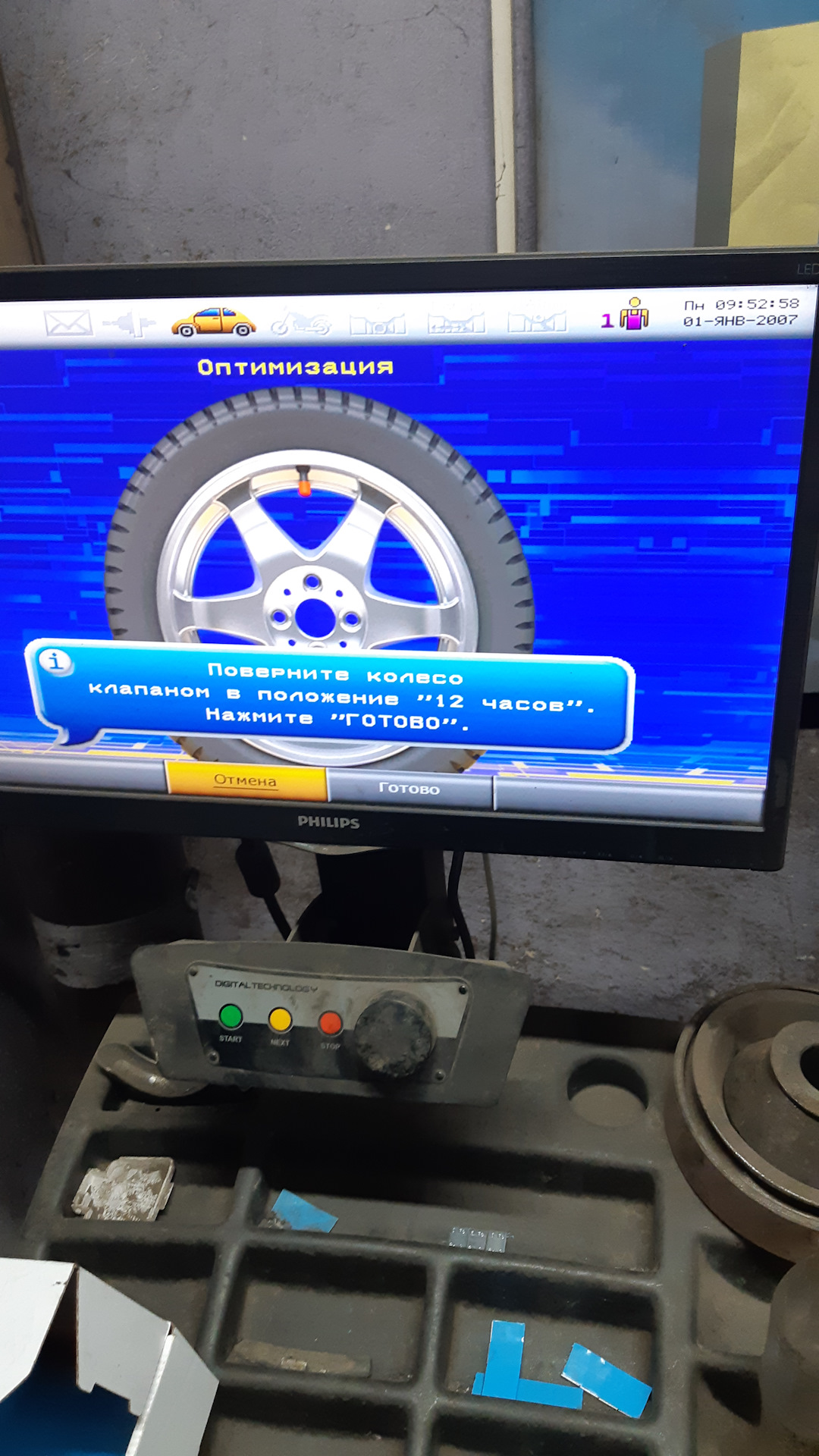

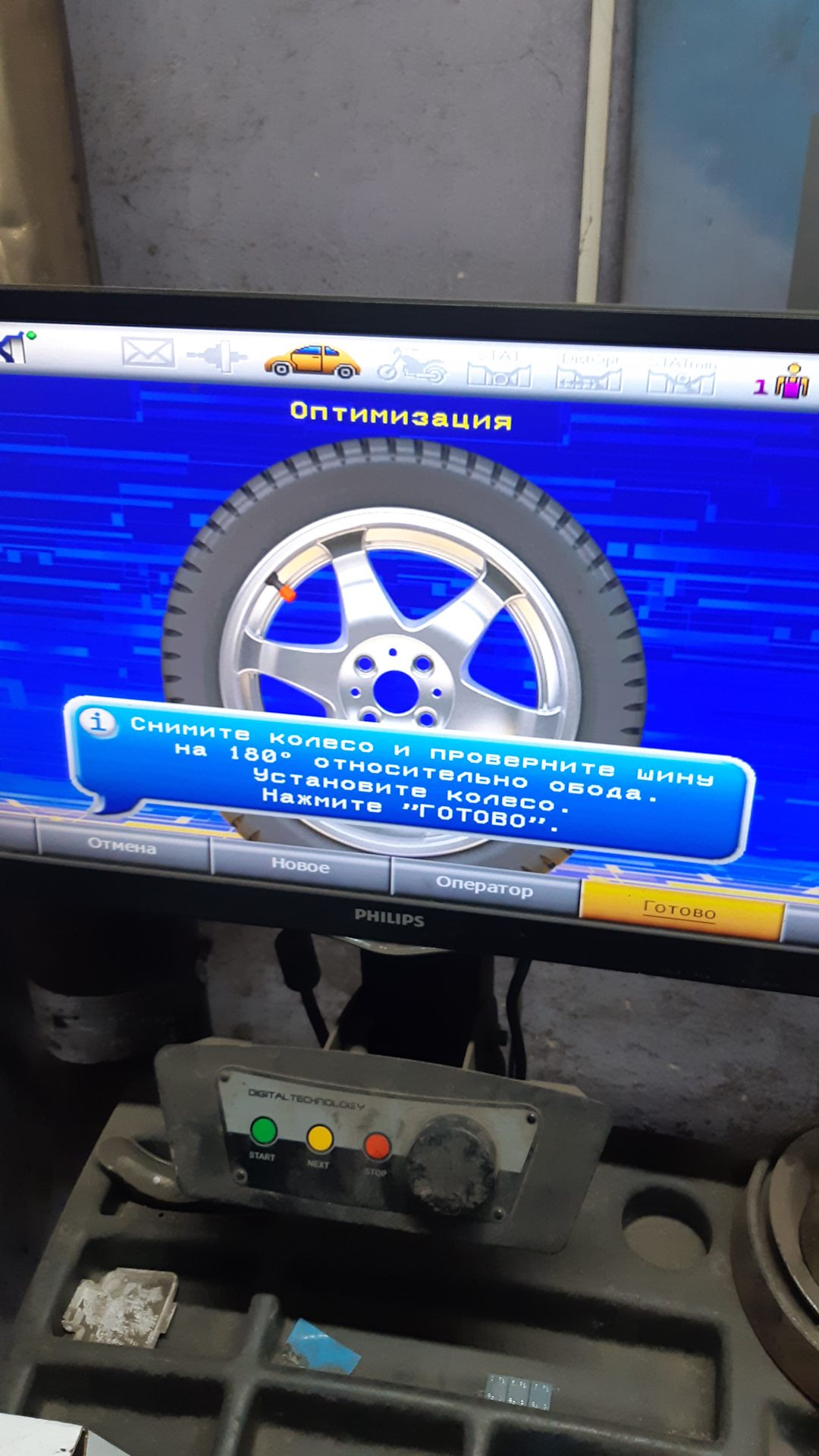

Следующий этап это непосредственно повернуть резину отностительно диска таким образом, чтобы дисбаланс шины максимально компенсировал дисбаланс диска, совмещаем самое легкое место диска и самое тяжелое место шины. Балансир сам вычисляет это место, т.е. указывает как повернуть шину отностительно диска
Эту метку собственно и нужно совместить с вентилем
По фото видно, что проворачиваение резины наугад на 180 градусов в этом случае бы привело к еще большему дисбалансу, т.к. нужная метка (белая) находится совсем не далеко.
И вот результат
Я ранее писал, что 30 гр после оптимизации, это вероятное количество дисбаланса, но не точное. В моем случае переусадка резины сыграла мне наруку и дисбаланс оказался значительно меньше.

Повторюсь, либо колесо отбалансировано, либо нет! Отбалансированное колесо, это исправное колесо. Мои клиенты уезжаю на исправных колёсах, все! И каждый видит кака я работаю и какие там веса, и, если клиент хочет оптимизировать, я ему оптимизирую. А если не хочет, сэкономит, но от меня уедет на ИСПРАВНЫХ КОЛЕСАХ и с полной информацией о состоянии его колес, если он спросит об этом.
А если у него нормальные колеса и они имеют дисбаланс по 25 гр на колесо изначально, то тебе вопрос: нахрена ему платить за оптимизацию колеса, если у него со старта все в пределах ГОСТа? А если ему не надо делать а тебе надо, то с чего цена переобувки у вас должна быть одинакова? На твои низкого качества колеса нужно больше труда для нужного ТЕБЕ ЖЕ минимального числа грузов.

После балансировки летних колёс (диски и резина прошли 1сезон, около 25000км) одно колесо отбалансировалось 60/15, остальные с общим весом 60гр.
Стоит ли заморачиваться с этим одним колесом, говорит ли это о том, что диск или колесо кривые, можно ли на таком ездить?
Кривые — это форма колеса, надо смотреть глазом ровные или кривые. Вес далеко не всегда говорит о кривизны, т.е. и на ровных колесах может быть и 60гр и 80гр. Если колесо нормально отбалансировано, то можно ездить. Если колесо тяжёлое, то вообще не парься
Понял. Шиномонтажник Сказал, что колесо нормальное. Не мог же он не заметить.
А так колесо отбалансирование в 0

Я тут поднял этот ГОСТ и в нем пишется, что на 15-16 колеса до 70 грамм на одну сторону, т. е. в сумме на колесо может быть 140 грамм…
Номер госта?
Хотя знаете я сейчас ещё раз перечитал и все таки может быть это 70 грамм общее на колесо, как и пишут во всех табличках, ГОСТ 4754-97, там такая формулировка не особо понятная. Так там написано--Динамический дисбаланс шин в сборе с колесом должен устраняться корректирующей массой, указанной в таблице 4, с каждой стороны обода колеса.
