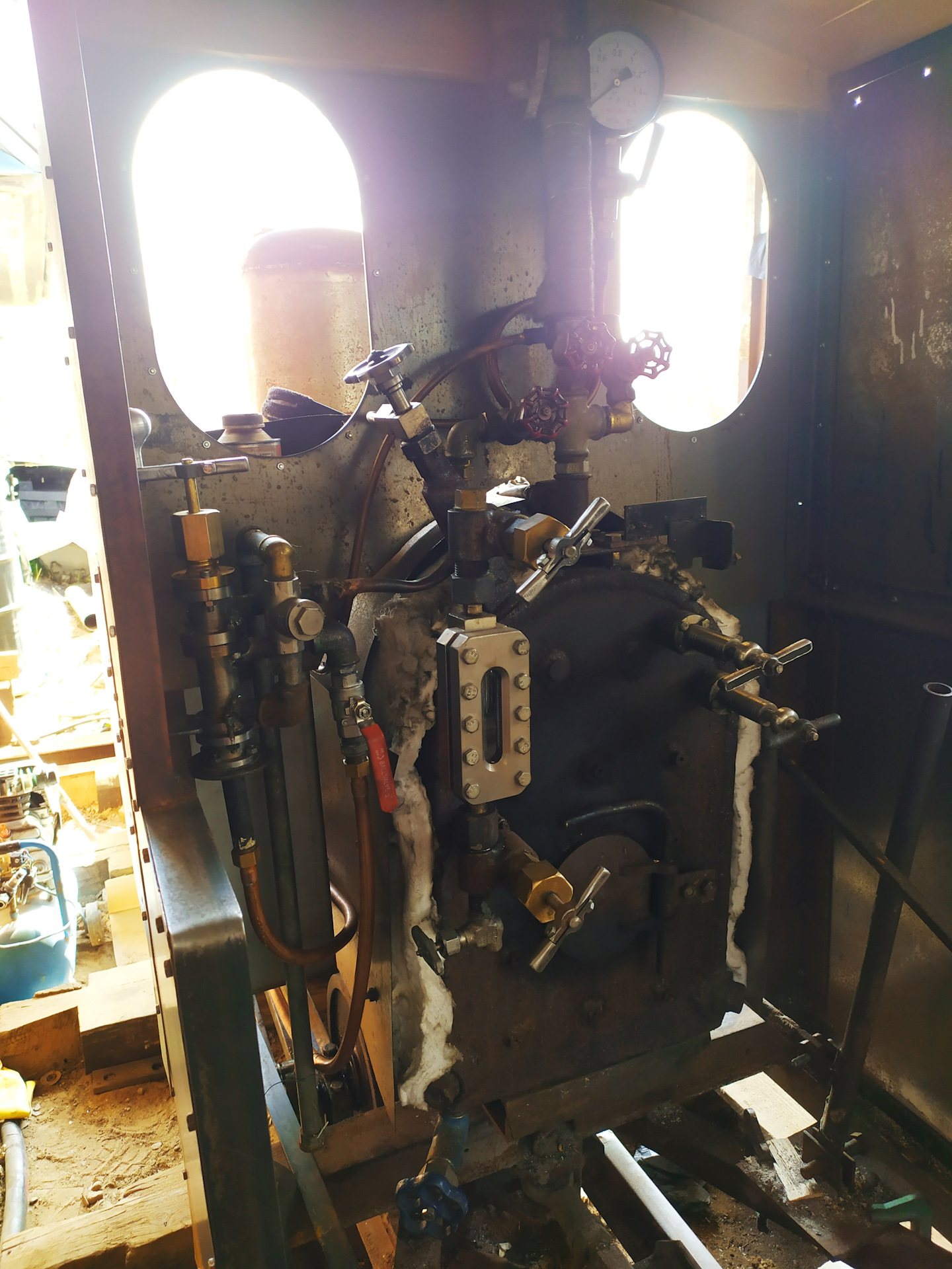

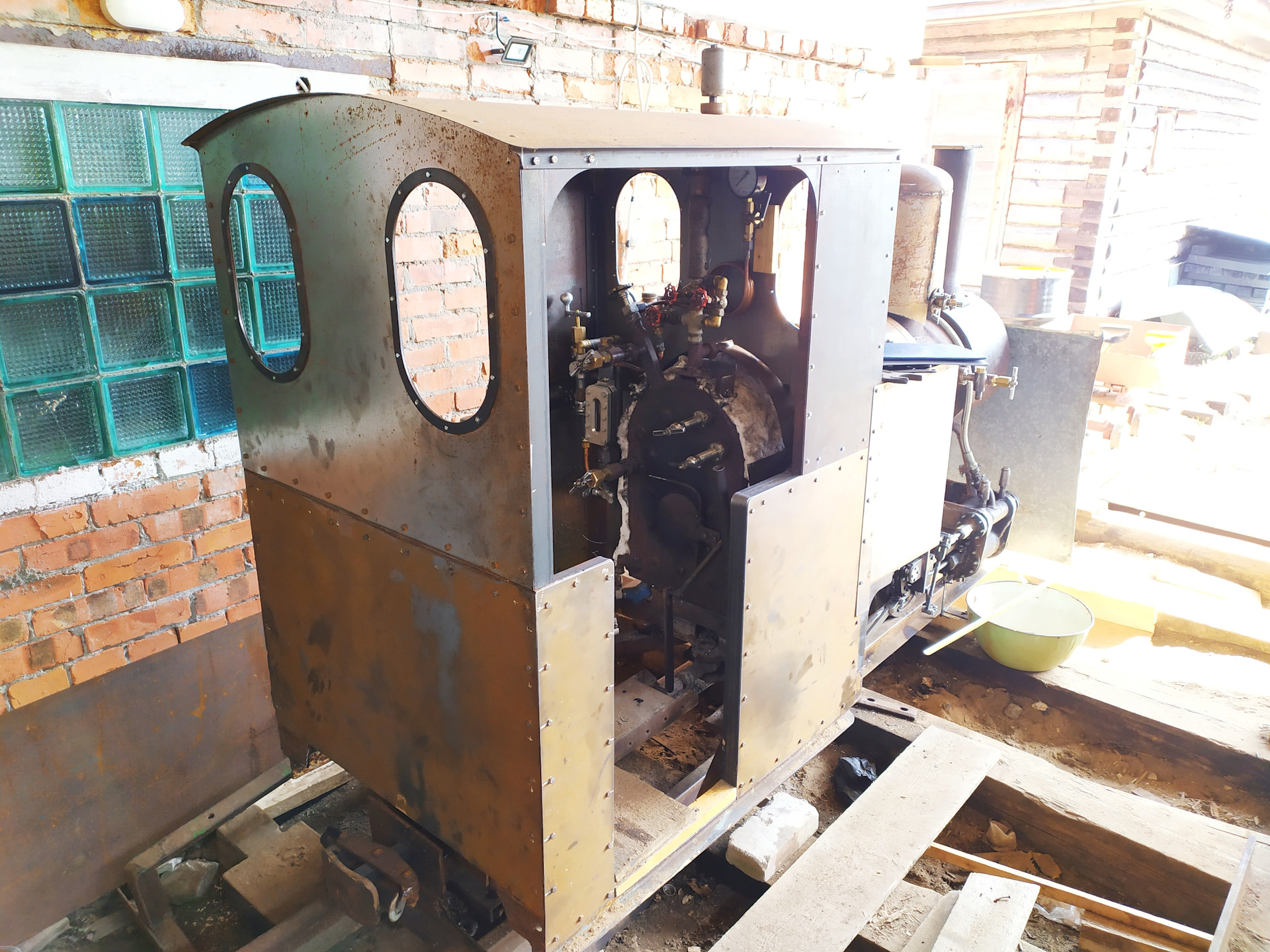

Сейчас произошли небольшие конструктивные изменения в первую очередь с самим паровозом.
У паровоза появилась обшивка кабины, утеплён бак, сделана наконец система подачи воды в котёл из баков, не нужно постоянно подкачивать в бак под давлением воду!
Также утеплили топку, сделали кстати гудок!)
Что то немного подправили в управлении.
Немного модернизировали механизм газораспределнения, очень важный и ответственный узел. Давл сбои при первых запусках.

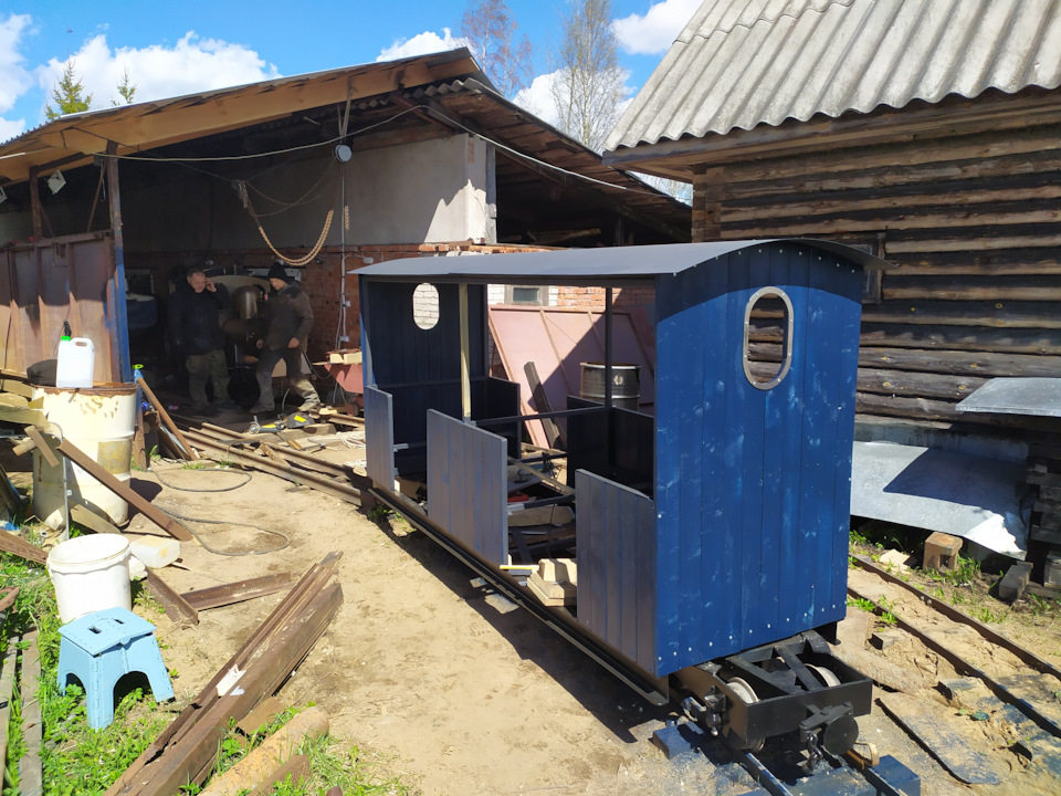

Но это ещё не всё! Самое важное, это вагоны! Настоящие пассажирские вагоны с лавками, которые будут в составе поезда.

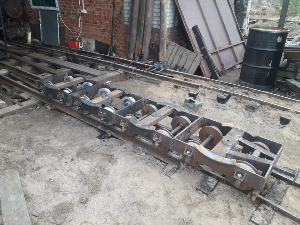

Для них были заказаны и изготовлены колёсные пары. Подрессоренные, всё как положено)
Потом варились вагоны. На них устанавливались колёсные пары и вот результат!
Стрелка и новый путь в ремонтное депо…или вокзал. На пути почти готовые собранные вагоны.
Это вид из депо.

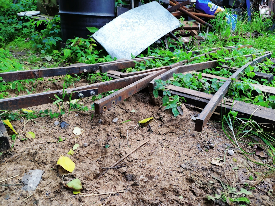

Вагоны нужно красить перед сборкой. Каркасы решили покрасить нитроэмалью, по быстрому. Что то покрасили кисточкой…убили кучу времени.
Решили красить воздушным способом.
Для этого я притащил свой не старый, но довольно таки простой пулёк с соплом 1.7 что бы лучше пролетала густая краска.
Подключил всё это в составе со старыми шлангами и пока ещё работающим маленьким компрессором) Дело пошло чуть быстрее)
Детали подготовили…обдули воздухом. На налёт ржавчины лучше ляжет покрытие)
Кстати вид на колёсные пары для вагонов.
