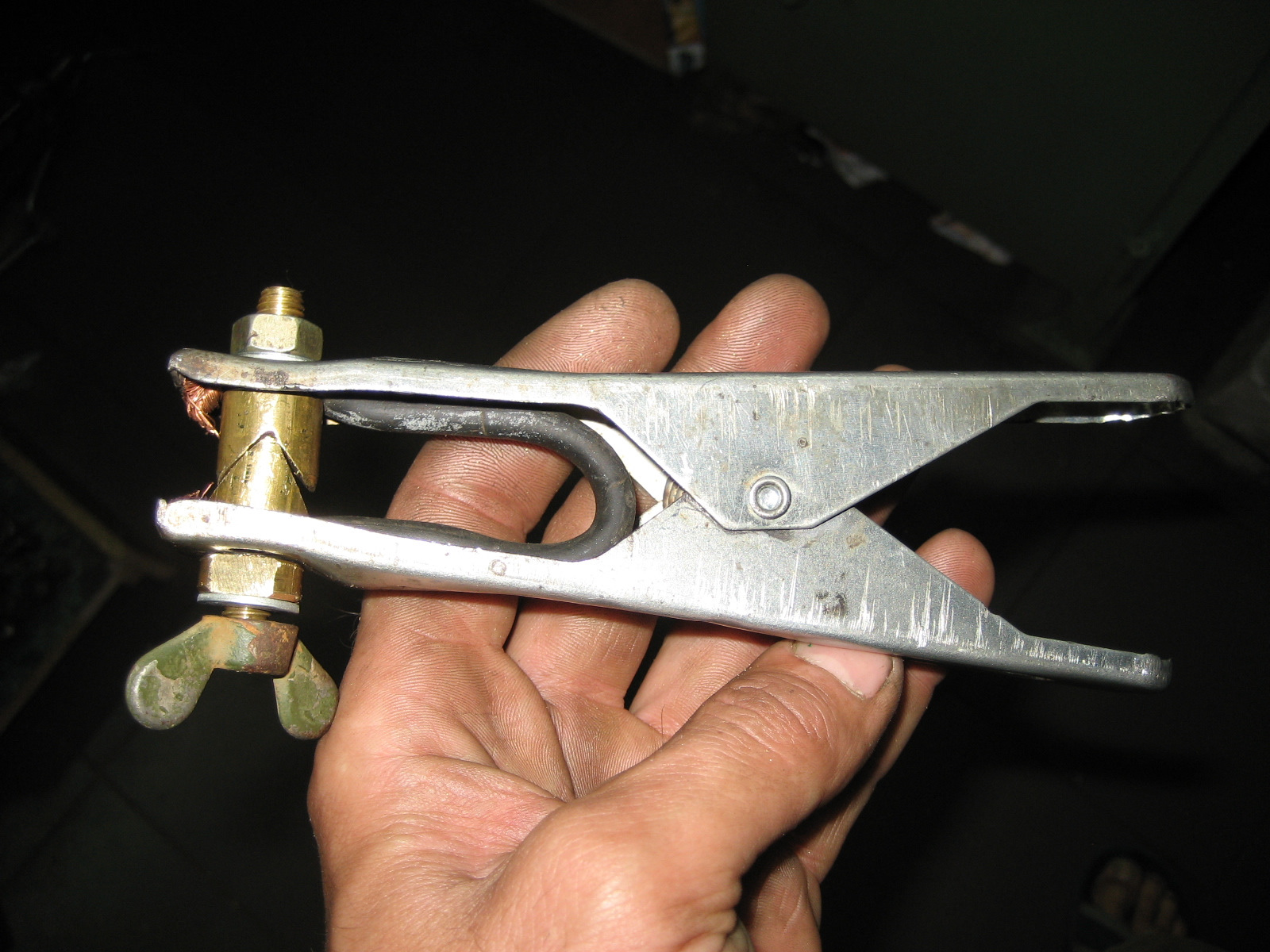

Саму прищепку оставил старую, на наждаке чиркнул "медные" контакты и стало ясно, они не медные, а медненные, решил сделать новые, латунные.

Поскольку все делал паралельно с работами по ремонту кузова, выяснилось что прищепкой не всегда удобно пользоваться и для полного счастья еще не хватает магнитной массы. Посмотрел какие варианты есть в интернете и у нас в магазинах. Больше всего понравился вариант, как на Алиэкспрессе, где отдельно магнит, а контакт к нему через изолятор крепится, так что бы сам магнит можно было завернуть в целофан и он не набирал на себя всякий металлический мусор. У нас такого я не нашел, ждать с Алиэкспресса долго, решил сделать сам, переделав магазинский вариант.
Купил вот такой набор. Разобрал, в принципе, для переделки особо ни чего и делать не надо.
Толстого текстолита не было, взял две полоски текстолита 2.5 мм, рукоятку от советского автопрома, кончик родного контакта обточил на станке и выточил еще латунную гайку. Все готово.

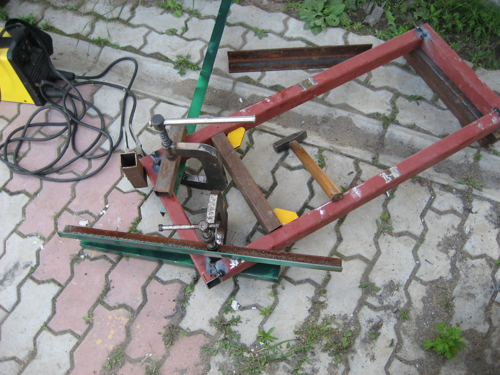

Осталась последняя проблема — это телега, без нее пользоваться полуавтоматом с баллоном крайне не удобно. Сначала хотел отложить ее изготовление до лучших времен, но так как машину делал частями, т.к. жена на ней по работе ездет, было время, когда и я свободен и погода позволяет, а машина отсутствует. Вот так, сам того не планируя, занялся изготовлением тележки, так сказать, в свободное от кузовных работ время.
Решил делать трехярусную, что бы еще инвертор разместить можно было. Заготовку сделал за два вечера. Потом, пока еще не приваривались мелкие элементы, раму ободрал корщеткой и загрунтовал.
